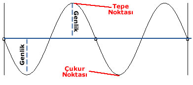

Ses dalgalar halinde yayılır. Her ses dalgasının tepe ve çukur noktası vardır. Bir dalganın çukuru başka bir dalganın tepesiyle karşılaştığında veya tepe noktası başka bir dalganın çukuruyla karşılaştığında dalga sönümlenir.
Bir dalgayı yok etmenin yolu o dalgayı ters frekanslı dalgayla karşılaştırmaktır.
Civic HB teki sistem gelen sesi algılayarak o ses dalgasına ters dalga göndermektedir. İki dalga birbirini sönümlediği için araç içinde bir ses kalmamaktadır.

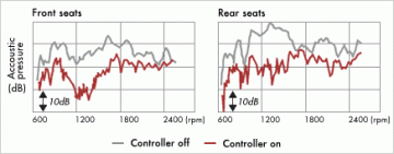

Ayrıca honda bu sistem ile tam 10 db azaltma sağladı:

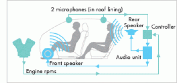

Sistemde gördüğüm kadarı ile tavanda iki mikrofon var ve kontrol ünitesine motorun hangi devirde olduğuda bildiriliyor. Anti ses dalgalarıda ön ve arka koltuklardaki yolcular için ayrı üretiliyor:
Ayrıca yüzde yüz verim alınsa idi arabanın içi derin bir mağara kadar hatta araç içindeki insanların sesini bile duymayacağıniz kadar sessiz olurdu. Birazda mantık be yahu.

Sistem gelen ses dalgasını algılayarak o ses dalgasına ters frekansa sahip ses yani dalga göndermektedir. Üstteki mesajımdaki 2. resime bakarsanız ne demek istediğimi anlarsınız. Bir tepenin karşısına bir çukur geldiğinde tepe ve çukur birbirini sönümler. Tersini düşünecek olursak iki tepe karşı karşıya gelirse tepe büyüyecektir. Aşağıdaki resimlere bakarsanız tam olarak ne demek istediğimi anlayabilirsiniz.
