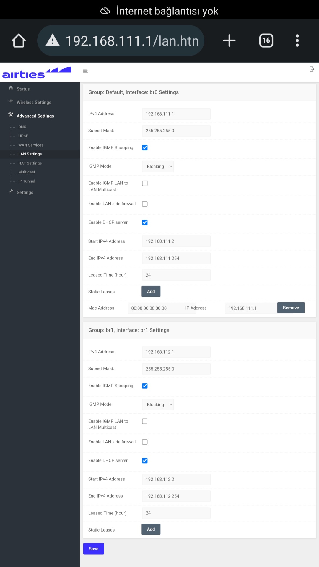

Cihaz geldi bugün biraz göz attım. Arayüzü sadece wan üzerinden ONT ya da Köprü modundaki bir modemden internet almaya müsait gibi görünüyor. Mevcut modemin LAN portlarından birinden interneti aktarayım dedim, yapamadım : ) Belki firmware değiştirmek lazım. Arayüz oldukça kısıtla, ama hiç anlamadığım ayarlarda var.
Yarın akşam devam kurcalamaya : )

Bendeki cihaz ile firmware aynı. Ama bendekinin modeli : Air4960RTR-TN
Arkadaşınız bağlantıyı ve ayarları nasıl yaptı acaba? < Resime gitmek için tıklayın > < Resime gitmek için tıklayın > < Resime gitmek için tıklayın >

Arkadaş yurttta ap olarak kullanıyorum diyor.Ne bağlantısını soruyorsunuz hocam?
Bu mesajda bahsedilenler: @alibaba
2 yıl
Modemin LAN portundan bu cihazın LAN portuna mı girmiş yoksa WAN portuna mı?
Bir de attığım ayarları nasıl? Benim modemin ip arslığına da getrirdim ama olmadı

Teşekkürler hocam. IPoE kısmına Add yapıp bir konfigürasyon oluşturunca hemen internet varmış gibi yeşil led yandı ama interneti vermiyor. DHCP yi dün kapayıp denemiştim bir daha deniyeyim.
Hallettim hocam. Landan Lana yapınca oldu. Çok teşekkürler
