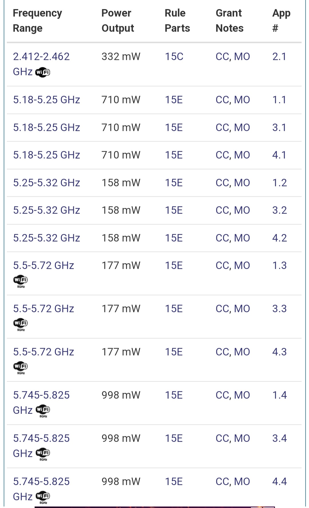

En çok şaşırdığım şey şu tablo oldu:
Çıkış gücü 2.4ghz de 100mW, 5ghz de 200mW, 5ghz belirli bir frekans üstünde 1W olarak biliyordum. Acaba bu Avrupa için mi geçerli. Alttaki yazı Fritz Repeaterdan alınma
< Bu mesaj bu kişi tarafından değiştirildi alibaba -- 9 Eylül 2023; 8:31:52 >
