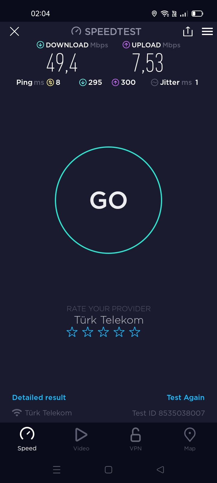

Yahu bir tek benim VDSL mi Fiber gibi? < Resime gitmek için tıklayın >
Gündüzleri 51-52Mbit alıyorum. Geceleri en aşağı 49Mbit. Sanki fibermiş gibi akıcı. Her ay 500TL veriyorum diye mi yapıyor hayret.

o pingler ne öyle, senin hattın bırak VDSL'i ADSLden beter. İndirme yükleme yaptığın zaman hattın patates oluyor haberin yok :)

8ms işte ne güzel :)
Yandaki 3 rakamlı şeyleri diyorsan o speedtest'in hatası. Hep yüksek çıkar, fiberde bile

Onlar speedtestin hatası değil :) Eğer gerçekten güzel bir internetin olsaydı pingin yükselmezdi. Bak ben sana VDSL hattımın Keenetic modemle çalışmasını atayım, QOS gibi teknolojilerim olduğu için pingim yükselmiyor. Üzgünüm ama senin hattın yüke bindiği zaman ADSL kıvamına geliyor
Gerçekten iyi bir internet işte böyle olur,i boşta 5ms, yük altında 11ms .
