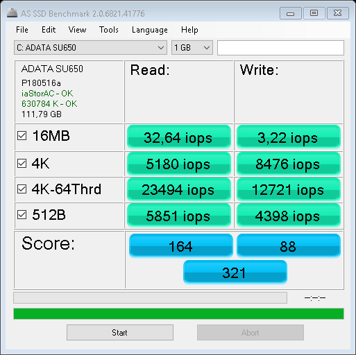

Arkadaşlar merhaba.Adata su650 120 gb ssd im var.Tam 12 ay önce almışım 1 sene daha garantisi devam ediyor.SSD yi ilk aldığımda kurulum ayar vs den sonra bir test yapmıştım okuma değerlerim şimdiki gibi sorunsuz hatta vaad edilenden daha yüksekti.Ama yazma değerlerim 50 civarlarında geziyordu.Biraz araştırdım sata sürücülerini güncelledim toolbox kurdum derken 1 2 gün içinde sorunu çözmüştüm yazma değerlerim düzelmişti.2 gün kadar takip ettim hiçbir sorun olmamıştı.Bu arada bilgisayarımda ani donmalar kapanma reset gibi sorunlar hiç olmadı hala daha yok.Dosya kopyalarken fark ettiğim bir durum var yine aynı şekilde genel oalrak 50 mb civarlarında dosya kopyalama hızım var.Test yapayım dedim,okuma hala kusursuz yazma değerlerim yine 50lerde ne yapsam düzelmiyor.Çok nadiren eğer canı isterse 200 küsürlerde çıktığı oluyor ama binde bir ihtimal diyeyim.Güncel değerlerimi ekledim.Bu SSD yi garantiye göndersem değişim yada muadil ürün gibi birşey elde edebilir miyim ? Yoksa 1 sene geçmiş diyip üzerine yatarlarmı ? ssd yi sinerjiden aldım bu arada.Farklı sata portları ayarlar vs herşeyi denedim ama bir değişim yok şuan< Resime gitmek için tıklayın >< Resime gitmek için tıklayın >

Toolbox ın içinden trim yaptırıp deneyin. Tam yerini hatırlamıyorum ama zaten çok seçenek yok bulursunuz.

system optimization kısmından ssd optimizasyonu yaptım trim komutunu çalıştırır vs şeklinde açıklaması var.Ama ben bunları düzenli olarak kontrol edeip bakımını yapıyordum zaten.Şunu fark ettim diagnostic scan kısmında hızlı taramada tam taramada hata veriyor.Yani %99 a gelip bekliyor hiçbir değişiklik yok takılıp kalıyor orada ta ki ben kapatana dek

yazma değerlerinin bu şekilde olması garip değilmi ? giderek azalması gerekirken ?
