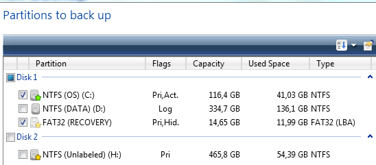

Notebooktaki hdd'yi değiştirmek istiyorum ve tüm bilgilerimin yeni hdd'ye eksiksiz geçmesi için(kullanıcı dosyaları, firefox'daki yerimleri, programlar, masaüstü vs vs...) Acronis'i kullanmam yeterli sanırım ?
Şimdi yapmam gereken şunlar sanırım;
1-Backup alıcam.(harici hdd'ye)
2-Boot cd'si yaratıcam.
3-Yeni hdd'yi notebooka takıp boot cd'si ile hdd'den recovery yaıpıp tüm bilgileri aktarıcam.
Yanlış birşeyim varsa uyarırsanız sevinirim, kaybetmek istemiyorum verileri..
Birde şu aşağıdaki resimde recovery bölümü seçili olacak değil mi?
15 yıl
Senin işin sadece C ile recovery bölümünü kullanmak
Başka bir şey seçmene gerek yok
PC nin fabrikasyon üretiminde oluşturulmuş kurtarma bölümü
Bir şey olduğunda PC ile verilen CD leri takınca fabrikasyon haline geliyor
Sen rec bölümünü seçme sakın
Daima gözün sadece C de olsun
15 yıl
Sadece C'yi seçip yapıyorum o zaman, teşekkürler :)
15 yıl
C'nin gerçekten C olduğuna emin ol. Bunun için dolu ve boş bölümlerin büyüklüklerine de bak. Çünkü bazen Windows'ta gördüğün disk harfleri ile Acronis'tekiler -ender de olsa- karışabilir. Acronis'i yükledikten sonra yeni disk bölümleri falan yaratmışsan özellikle...

Yok hocam C bildiğimiz C, iyice kontrol ettim zaten onları.
Benim kafama takılan C sürücüsü 41 gb, image'i 20 küsür gb. Bu kadar sıkıştırması normal mi? Alınan backup'taki klasörlere girip kabaca bir baktığımda eksik göremedim.
15 yıl
Normal tabi. Sanırım çoğu zaten sanal bellek falan... Bende 15'i 10'a indiriyor. Ben sırf işletim sistemi ve programlar haliyle alıyorum. Doküman falan yok.

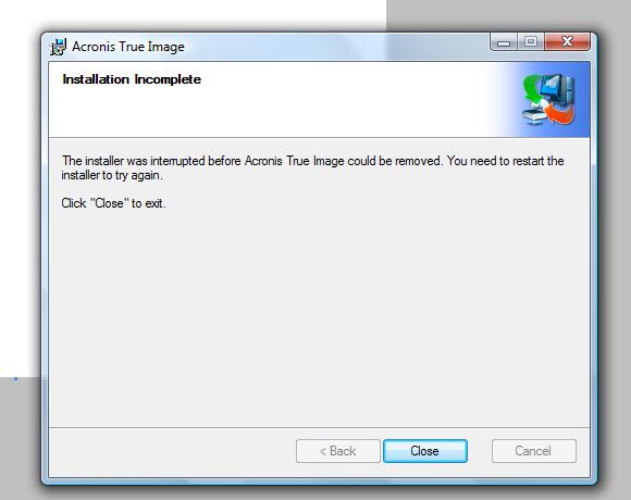

ben acronis true image 9 u kuramıyorum sebebı nedir anlamadım vista kullanıyorum şöyle bır uyarı verıyor
yokmu bana yardım edecek
yardım edınnn

yahu bu programda bu uyarıyı tek alan benmıyım kımse yardım etmıyor bana
