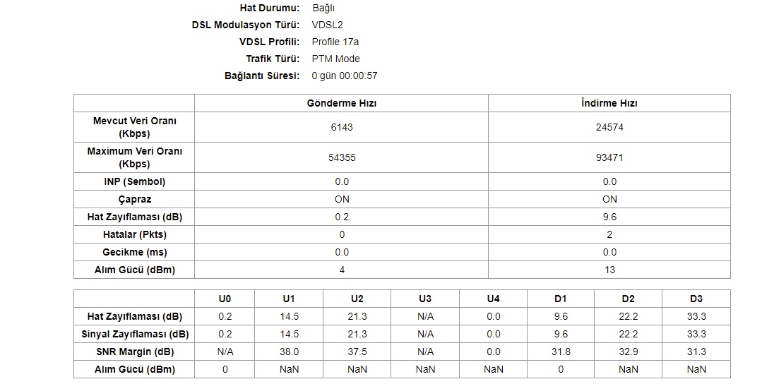

Kabin bugün aktif oldu ve vdsl geçişimi sağladım hocam. Modem arayüzünde max ulaşılabilir hıza 93 diyor ancak sorgulama sitelerinde 58 olarak gözüküyor.
Onu pek anlayamadım.
Ayrıca konu ve destekleriniz için teşekkürler
