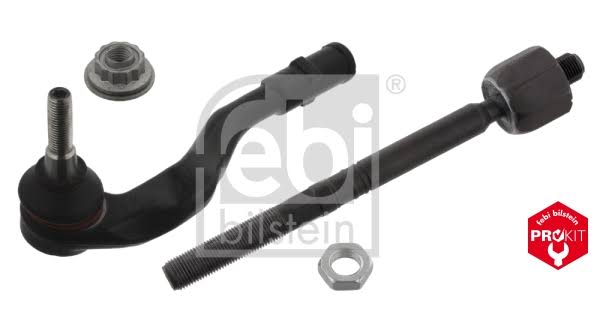

Arkadaşlar madem alt takıma giriyorum rot başları ve rot millerinde de bi sıkıntı yok ama değiştirmişken onlarıda değiştireyim mi? 240 bin km boyunca değiştiğini düşünmüyorum el atmışken onlarada atıyım mı? Belki direksiyon tepkisinde bi iyileşme olur?
2 yıl
Çok maaliyetli olmayacaksa değiştir derim, nasıl olsa işcilik yapılacak sökülecek takılacak mümkün olduğunca fazla parça değiştirmek daha karlı olur tabi bütçe doğrultusunda
Bu mesajda bahsedilenler: @MeGaDave06
2 yıl
Maliyetli olcaksa bile almayı düşünüyorum hocam girmişken arka alt takımı değiştirmeyide kafaya koydum bi daha uğraşmayım. Parçalar nasıl olsa duruyor evde arabayı yatırıp biraz borca girip alabilirim.
Rot başları
Rot milleri
Rot körükleri
Arka z rotlar
Arka viraj demir z rotları
Arka salıncak burçları
Arka büyük salıncak burçları
Arka amortisör takozları
Bi tek akslara dokunamam aksımın kafasının tanesi 2.300₺. İki aks kafası alsam 4600₺, bide bunların iç aksları var ettimi 9-10 bin ₺. Yaylara mühadele edemiyorum bi tek çünkü yayların iyi olup olmadığını bilmiyorum
