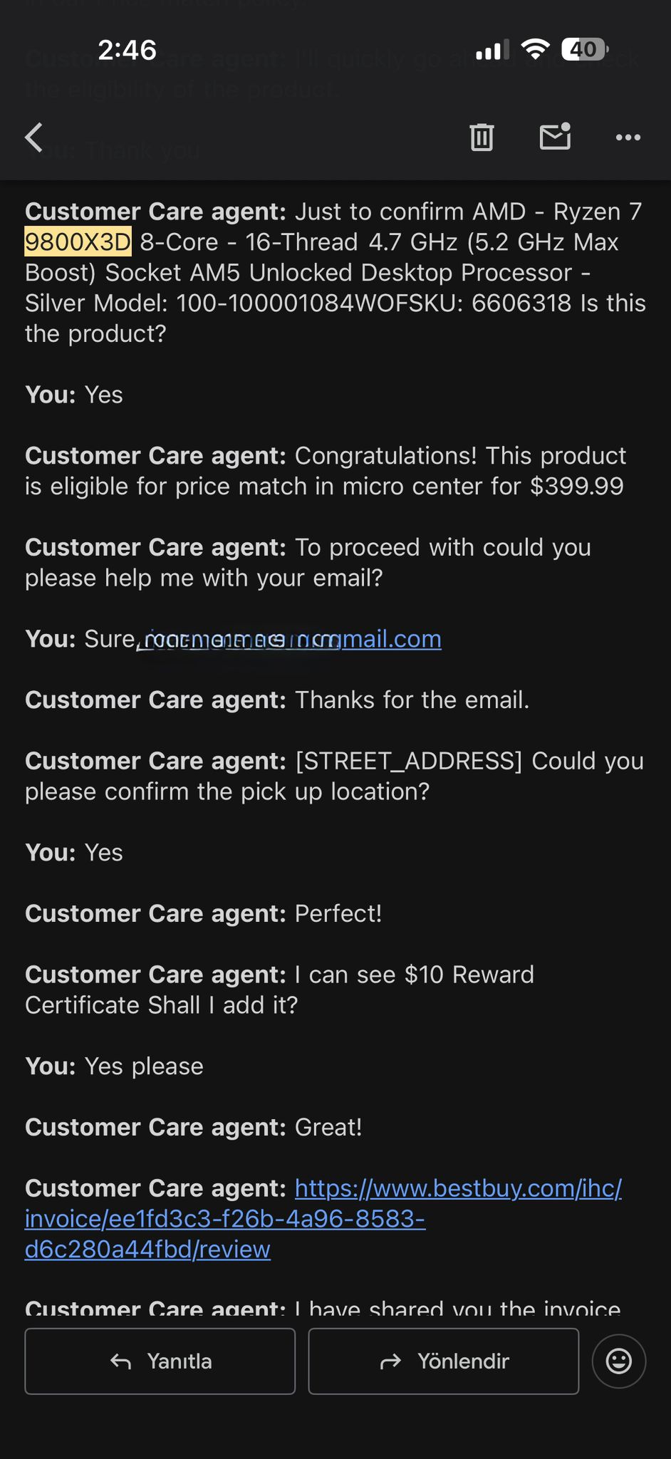

9800X3D $390

normaldir hocam yeni ürüne teşvik fakat neweggde hala 480 gözüküyor siz başka bir yerden mi baktınız?
Bu mesajda bahsedilenler: @KURSAD.
2 hafta
< Bu mesaj bu kişi tarafından değiştirildi KURSAD. -- 20 Eylül 2025; 13:0:57 >
