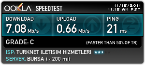

Ben de yaklaşık 1.5 senedir Turknet 8 mbit e kadar netlimitsiz tarifesindeyim. Modemim Pikatel Airmax 101. Son 2 haftadır gece hariç diğer saatlerde hızımda düşme ve ara ara hattımda kopmalar meydana geliyor. Kopmadan kastım internet simgesinde birden sarı ünlem çıkıyor ve kısa bir süre sonra normale dönüyor. Bunun dışında ping bazen 60-70 ms'e kadar yükseliyor. Gece ise hızda ve pingde herhangi bir sorun olmuyor. Bu anlattıklarım aşağıda vermiş olduğum ADSL istatistik değerlerimle bağdaşıyor mu acaba?
Hız testim :
< Bu mesaj bu kişi tarafından değiştirildi Hy_Shot -- 15 Kasım 2011; 21:20:36 >
