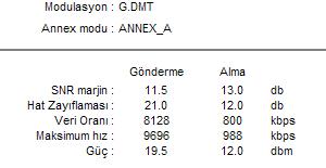

arkadaşlar
Modulasyon : G.DMT
Annex modu : ANNEX_A
Gönderme Alma
SNR marjin : 38.0 31.0 db
Hat Zayıflaması : 21.5 12.0 db
Veri Oranı : 1024 256 kbps (1mbit kullanıyorum şu an)
Maksimum hız : 11040 1144 kbps
Güç : 17.0 12.0 dbm
değerlerim bunlar acaba bu pakete geçsem hızım ne olur bide şöyle bir sorum olucak

15 yıl
Orijinalden alıntı: egulova
arkadaşlar
Modulasyon : G.DMT
Gönderme Alma
Güç : 17.0 12.0 dbm
benim kotam şuan 15gb yi geçmiş durumda şu an bu tarifeye geçsem direk 512kbit den mi başlar kesin yoksa 8mbittende başlıyabilirmi
4 veya 6 megabit alırsınız. tarifeye geçerseniz 512 kbitden başlamassınız.
