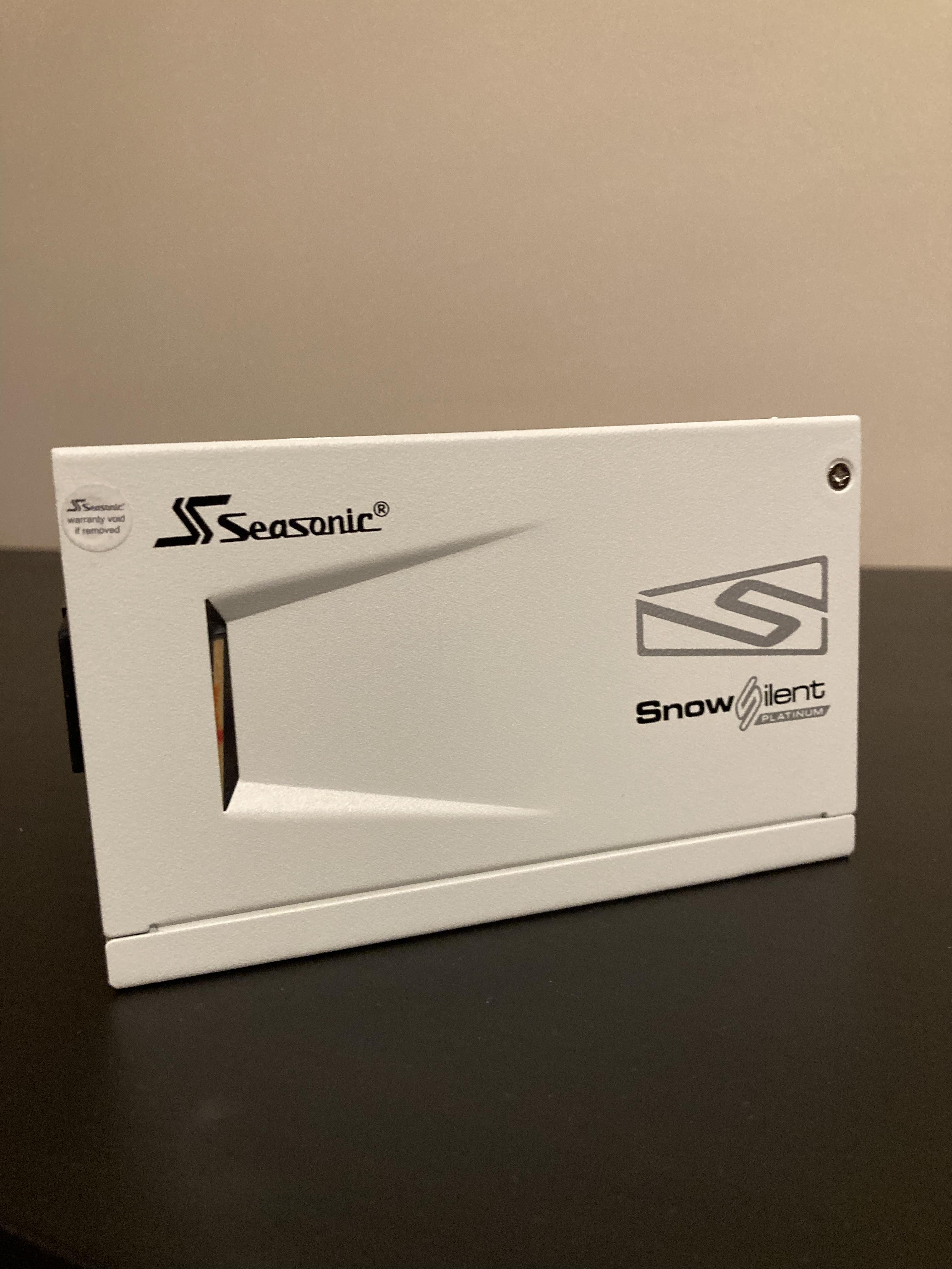

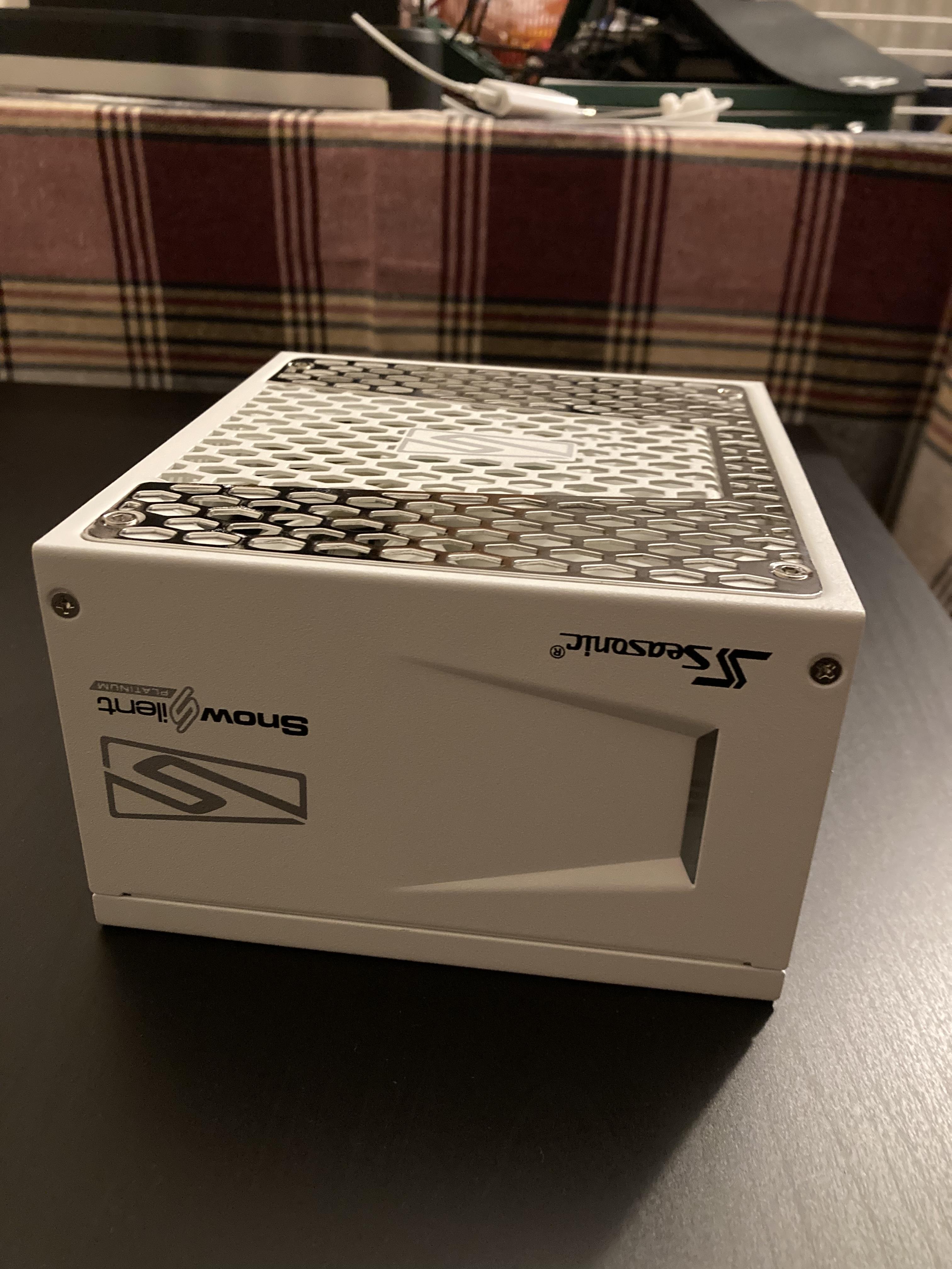

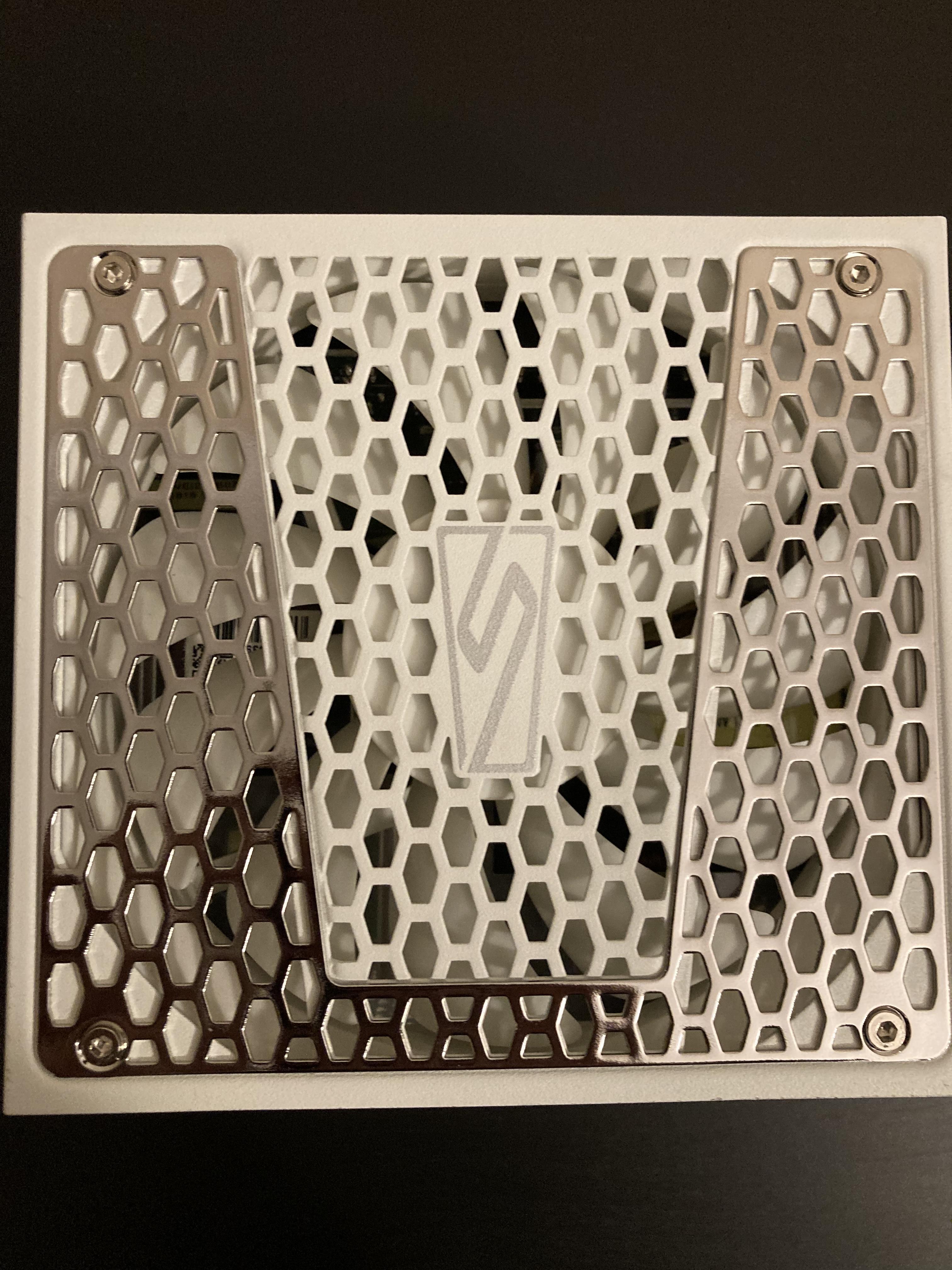

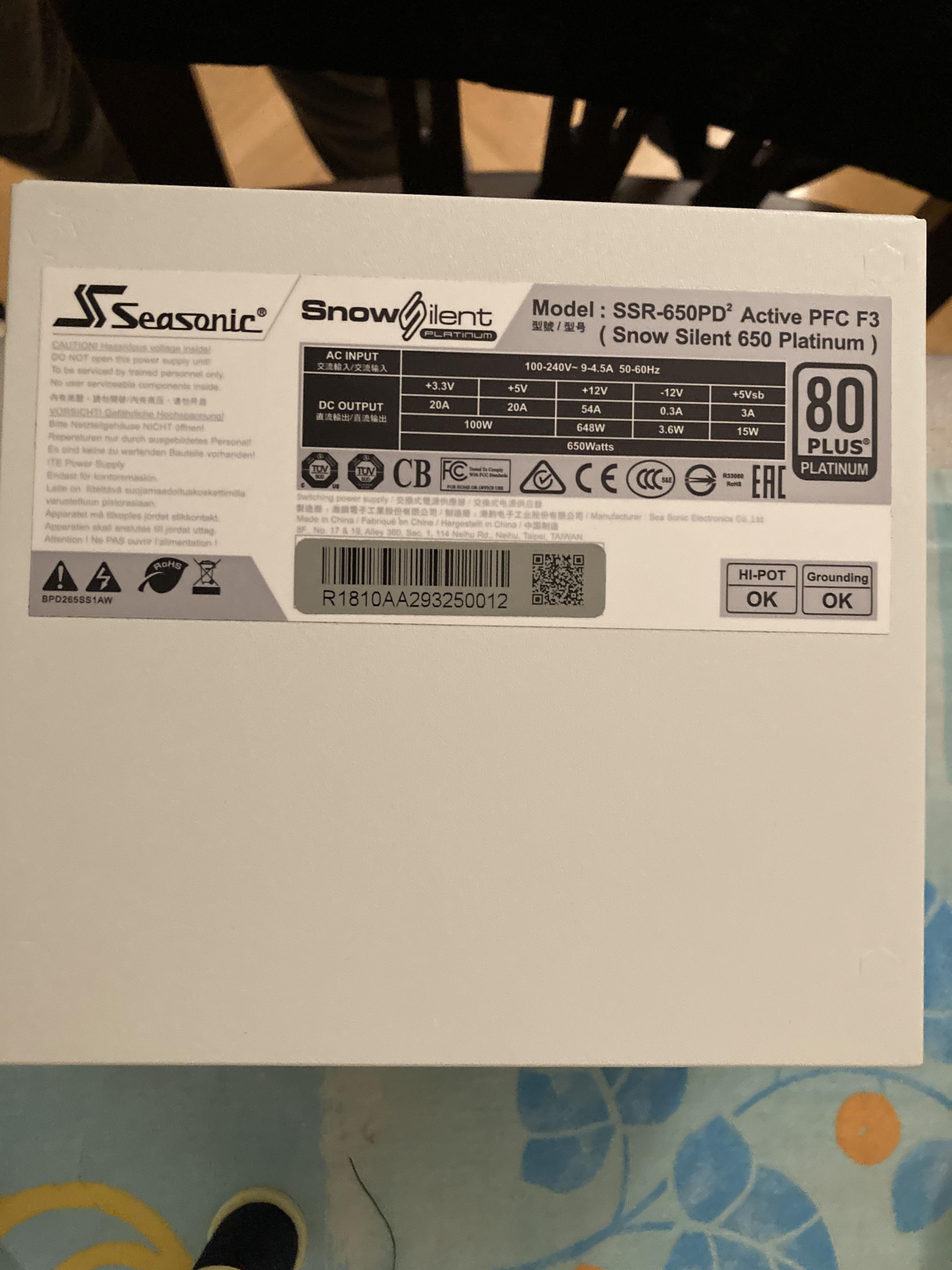

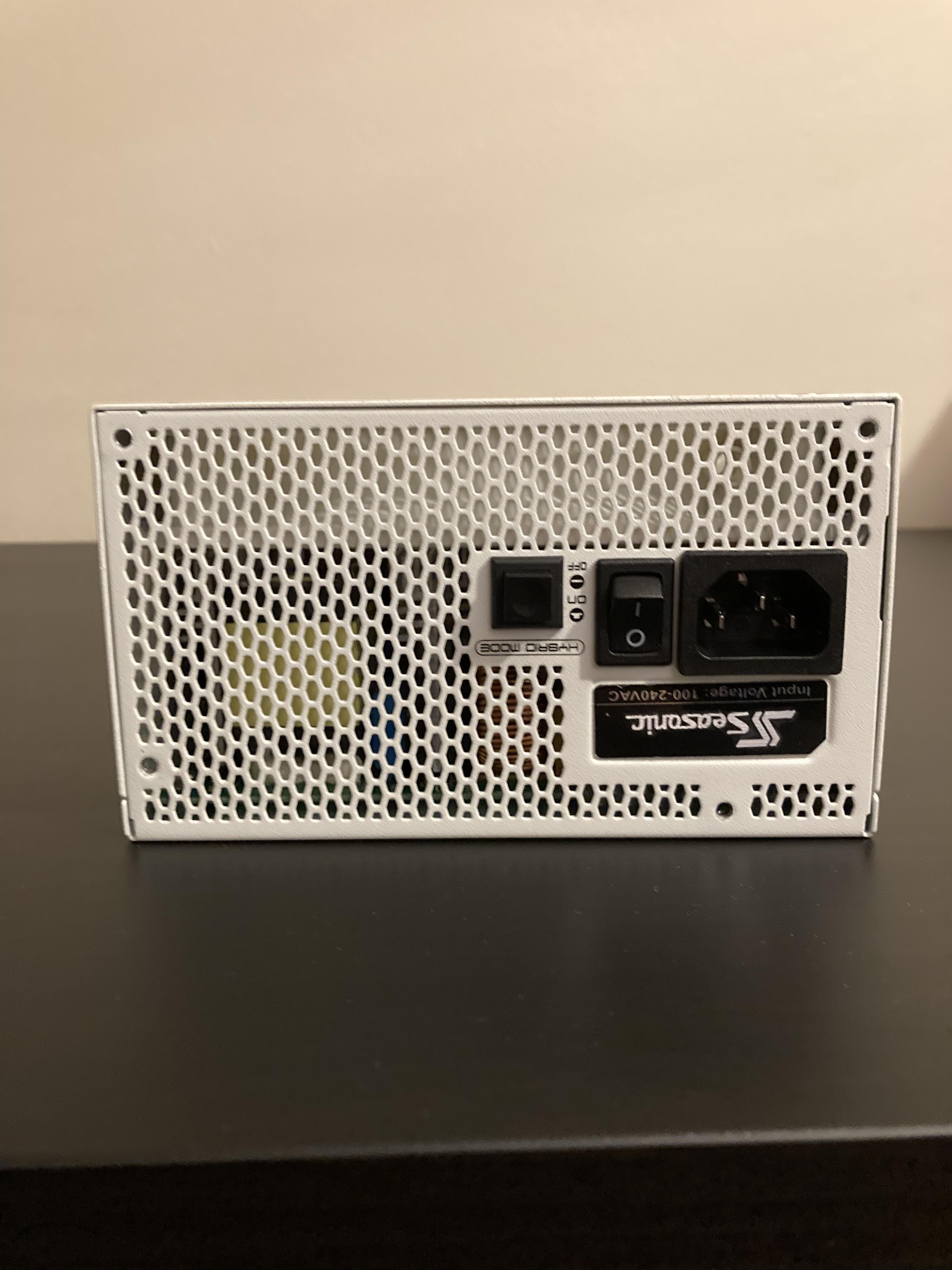

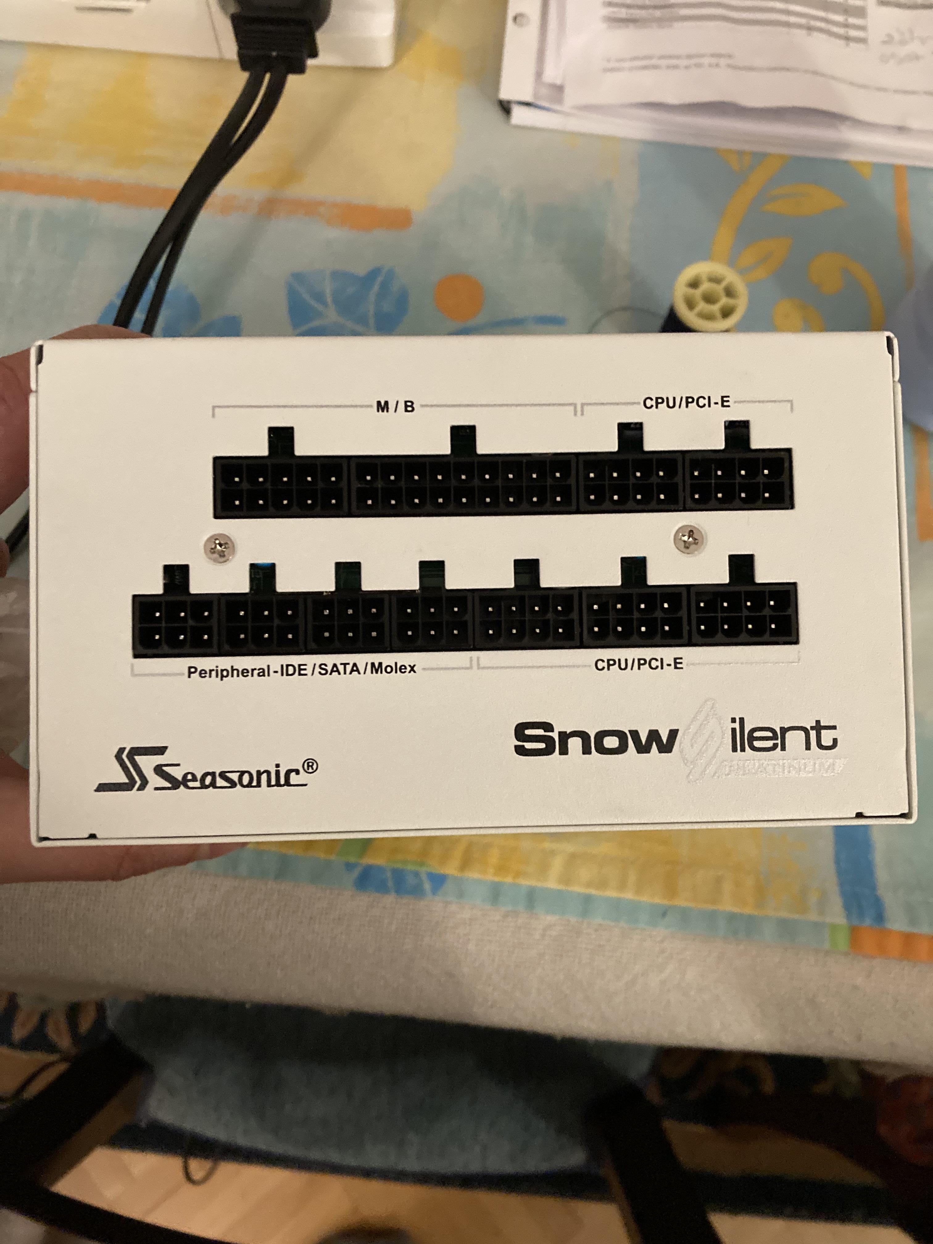

Psumun markası: Seasonic Snow Silent 650W 80+ Platinum

Psu nun peak gucu 650 dir. Asil gucu 400-500 dur. Yetersizdir. Yapar.

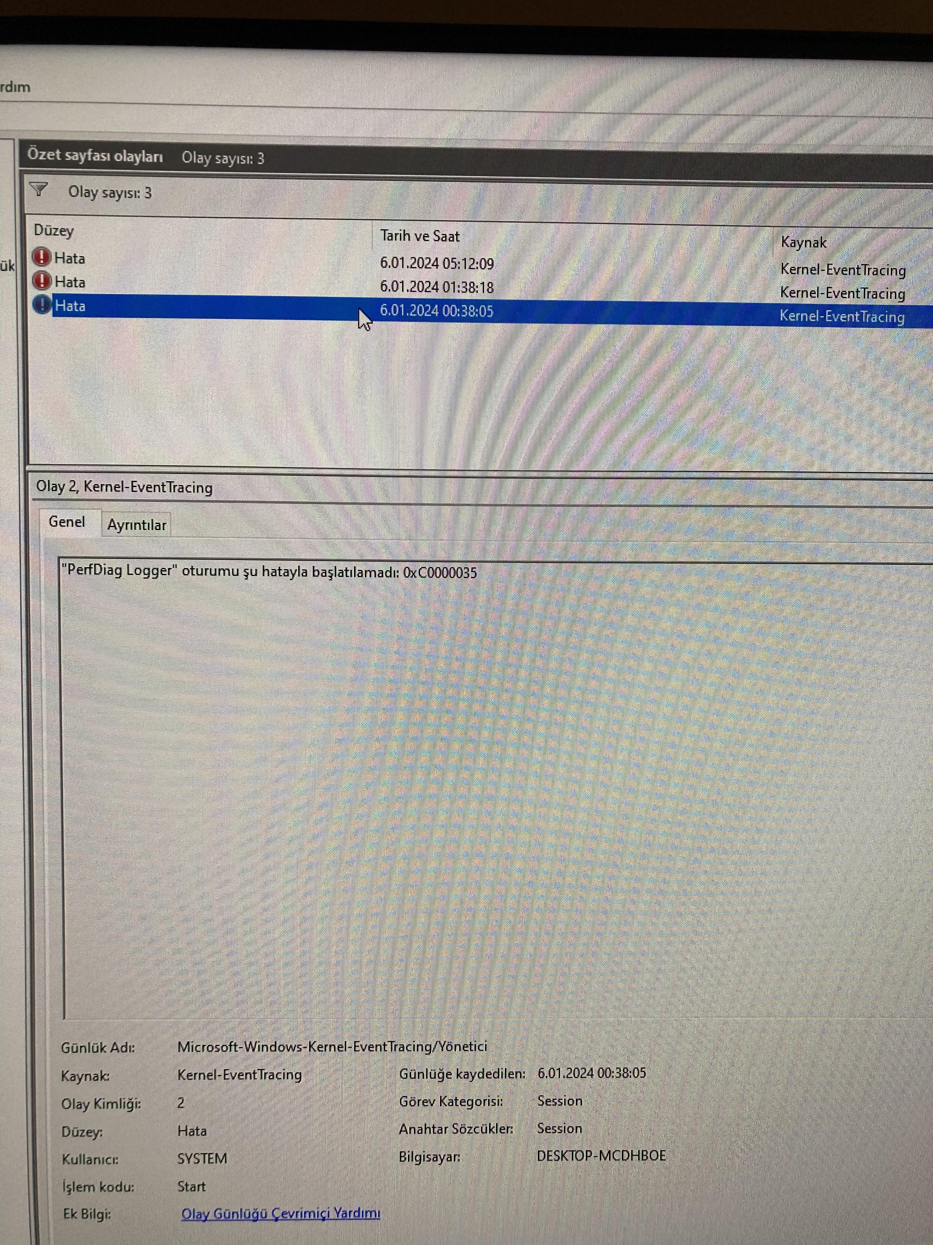

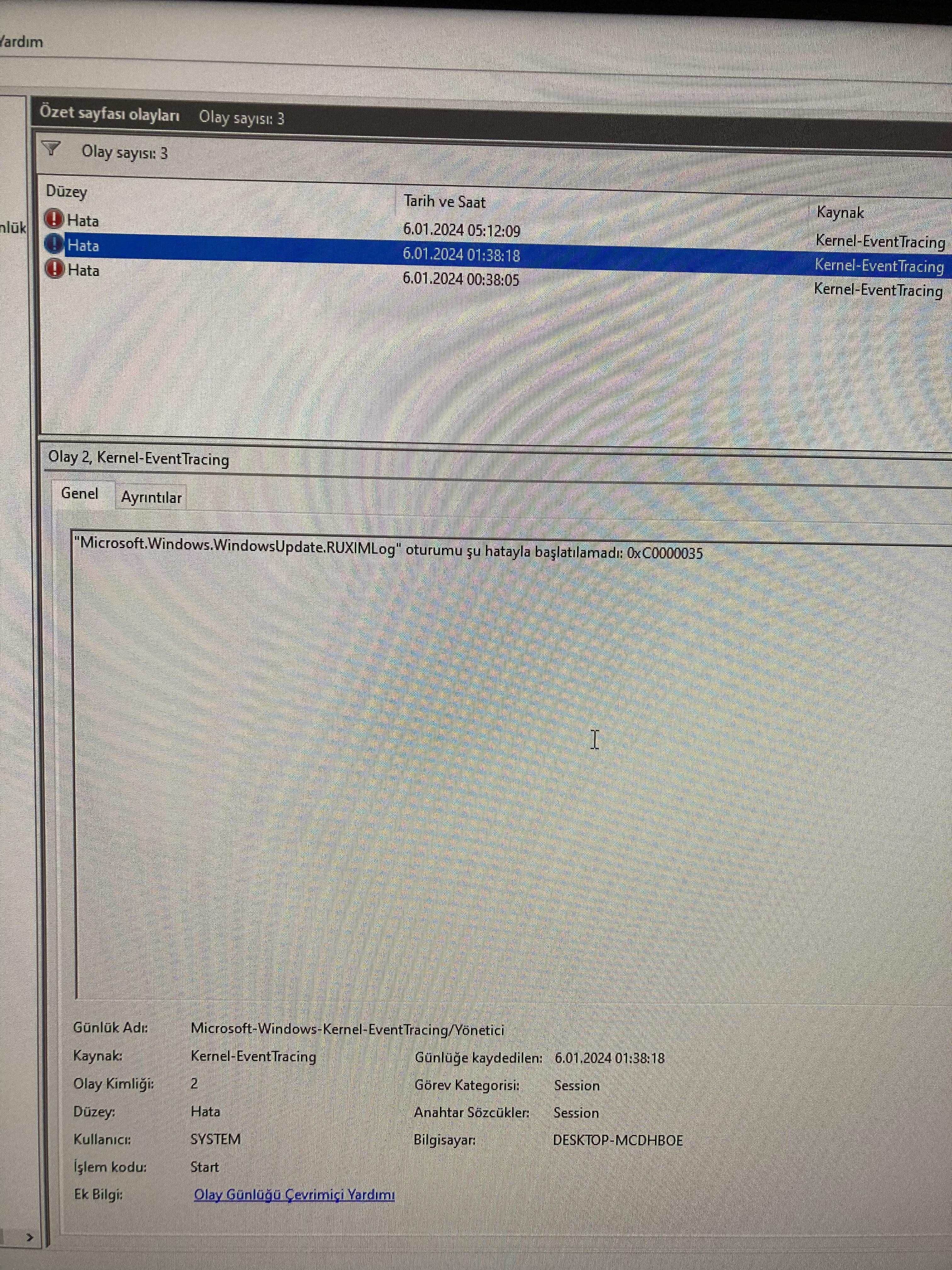

2 kernel hatası daha vermiş ama fark etmedim
Birisi perfdiaglogger bilmem ne birisi windows update ruxim bir şey

Benim görüşüm PSU nun yıprandığı yönünde. Hem power kernel hatası, hem yük altına girince kitlenip reset atmasından dolayı.
< Bu mesaj bu kişi tarafından değiştirildi Guest-744329BC8 -- 8 Ocak 2024; 4:46:20 >
2 yıl
4 senede de psunun ömrü çıkacaksa işimiz varmış valla. Çok enteresan. Belki msiın oc scannerı agresif davrandı bilemiyorum fakat psu gtx 1660 ti + 3600 tarafından kullanıldı ve az depolama, az rgb ve kule tipi soğutucu ile.
Birde 4 sene boyunca aralıksız hergün oyun içinde kullanılmadı bu psu yani.
psunun bu arada 12 yıl garantisi varmış şimdi baktım. Seasonici 4 senede ömrünü götürecek kadar hard gaming oynamadım ne yalan söyleyim. Seasonici bozmak baya maharet ister çünkü
750w psu bende almak isterdim %100 garanti temiz olurdu. ama 6-7k verebilecek durumum çok ilerde olur belki seneye. Psu nun en azından 12v kanalı aşırı stabil hala. Arkadaşımın thermaltake 750w 80 plus gold psusuda benimle aynı senesinde ve onun 12v kanalı daha oynak

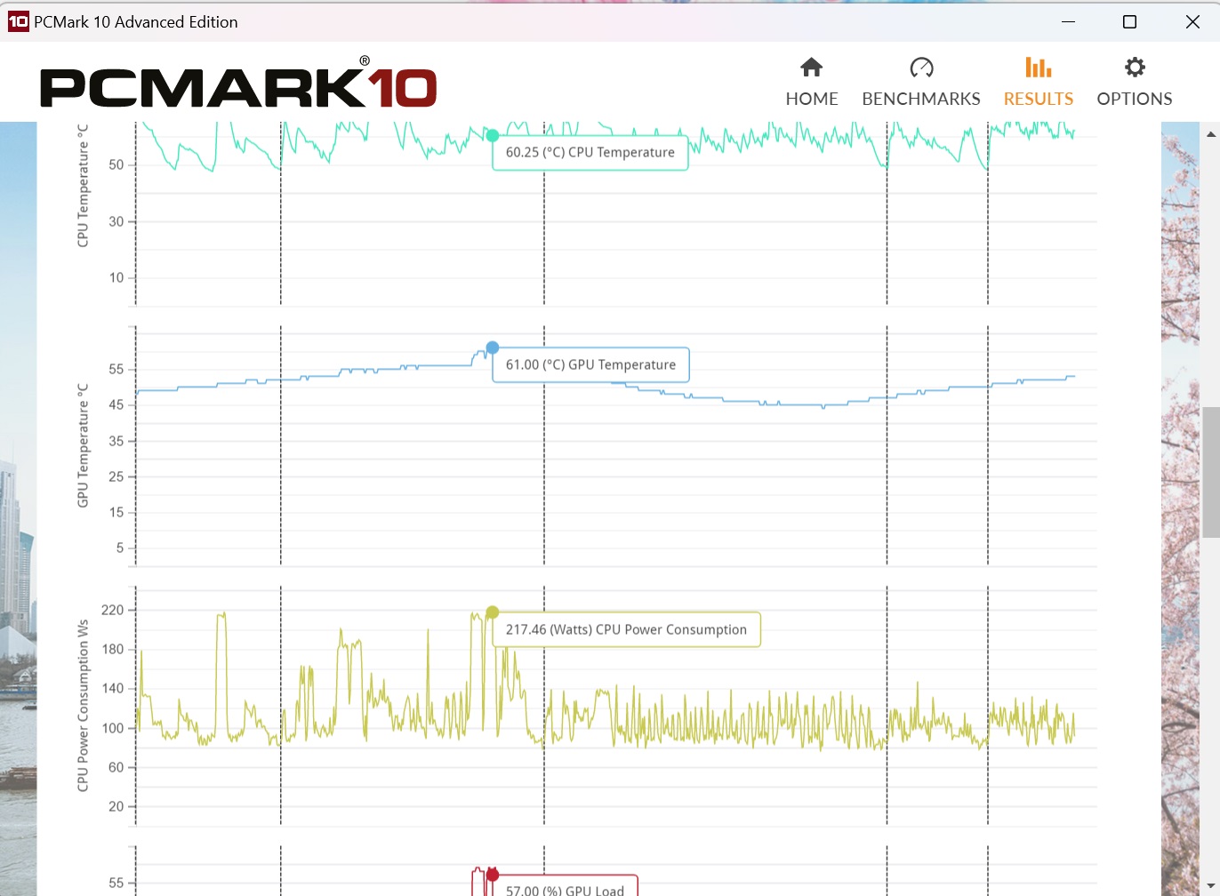

o psu gold değil platin yanlış bilmiyorsam yani 750w'ı çok rahat verir anlık. bunun 750w olanıyla 440w bile çekebilen 7900xtx kullandım ben aylarca yani yetmemesi değil de programsal bir sorun vardır. mesela kuzenim vatan'dan almak zorunda olunca TT bronze 750w bir model aldırmıştım pahalı ama ikna olmamıştı pek. bir sitede 880w zorlamışlar yani 650w diyor diye max 650w vermiyor bu aynı rs6'lara 250km hız limiti koymak gibi bir şey adam 650w etiket basıyor aslında daha iyi bir psu. 4 sene ben bunun gold focus olanını kullandım 4 senede falan bir şey olmaz seasonic'e. benim önerim o oc scanner midir nedir değil de pcmark10 da anlık olarak abartı yüklenebilen bir test mesela 5800x3d 105w deriz ama benim yaptığım testte 200w üzeri çekmişti saniye bile sürse. denemekte fayda var.

Hocam şimdilik takılıyorum valla. Bide sadece 2 oyun yüklü henüz. Battlefield 2042 falan yüklesem hem cpu hem gpu falan bakalım güç ne tüketecek.
Ama gpu'ya undervolt yaptım bile. Biraz normal takılayım dedim hocam PUBG de inanamazsınız 260-270 Watt çatır çatır güç çekiyor. Sıcaklık 67-68 lere fırladı, voltajıda 1.080 lerde çekiyor. Yok yani normal hali direk 1 senede 1 senelik ömrünü götürmez daha fazla ömrünü götürür net. 2. Yılını doldurur doldurmaz macun ister net
Undervoltu çaktım çok şükür gpu kullanımında anlık düşme azalma yok, hata yok crash yok. 0.975 e çektim kart 190-210 watt bandında çekiyor 61-62 derece. Diğer 2. Oyunda 170-180 watt takılıyor. Ortalama 200 diyelim ya işte Gddr6x olduğu için asıl güç açlığı burda.
