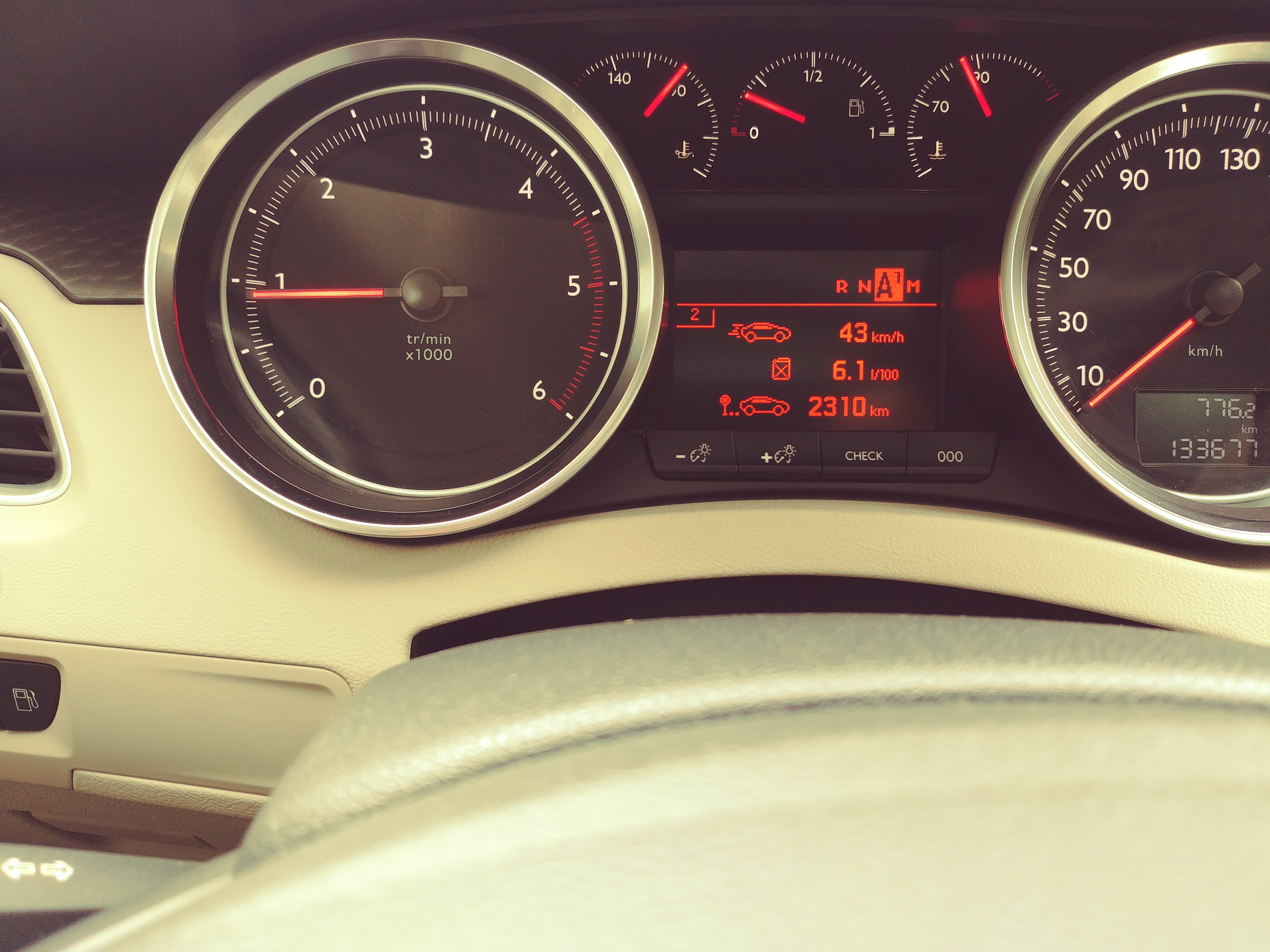

Ve bir karma tüketim verisi ile yolbilgisayarı sağlaması yaptım sonuçlarını paylaşayım.
Depoyu haziran başında fullemiştim toplam yapılan yolun içinde ki 1200 km tamamen şehir dışı verisidir ve araç süratli kullanılmıştır. (Yukarıda paylaşmıştım sanırım sürekli ortalama hız 100 km üzeri)
Geri kalan 1100 km de tamamen şehir içidir ve ortalama hız genelde 20 km altıdır.
Bu arada araç ile 1 kez rejenarasyon yapmak maksatlı 50 km kadar aralıksız devir çevrilmiştir.
Toplam km nin tamamına yakınında klima açıktır.
Bugün depoyu fulledim ve aralarda aldıkşarımla birlikte toplam 147.5 litre yakıt almışım ve yapılan yola böldüğümüzde reel tüketim 6.4 litre oysa yol bilgisayarı 6.1 litre gösteriyor.
Cactustede 0.3 litre civarı bir sapma vardı.
Galiba ehdi motorların sapması bu ölçüde diyerek konuyu kapatıyorum.
Ayrıca en son paylaşımımdan sonra dpf ikazı hiç almadım ama yinede bugün depoya katkı maddesi de koydum.
