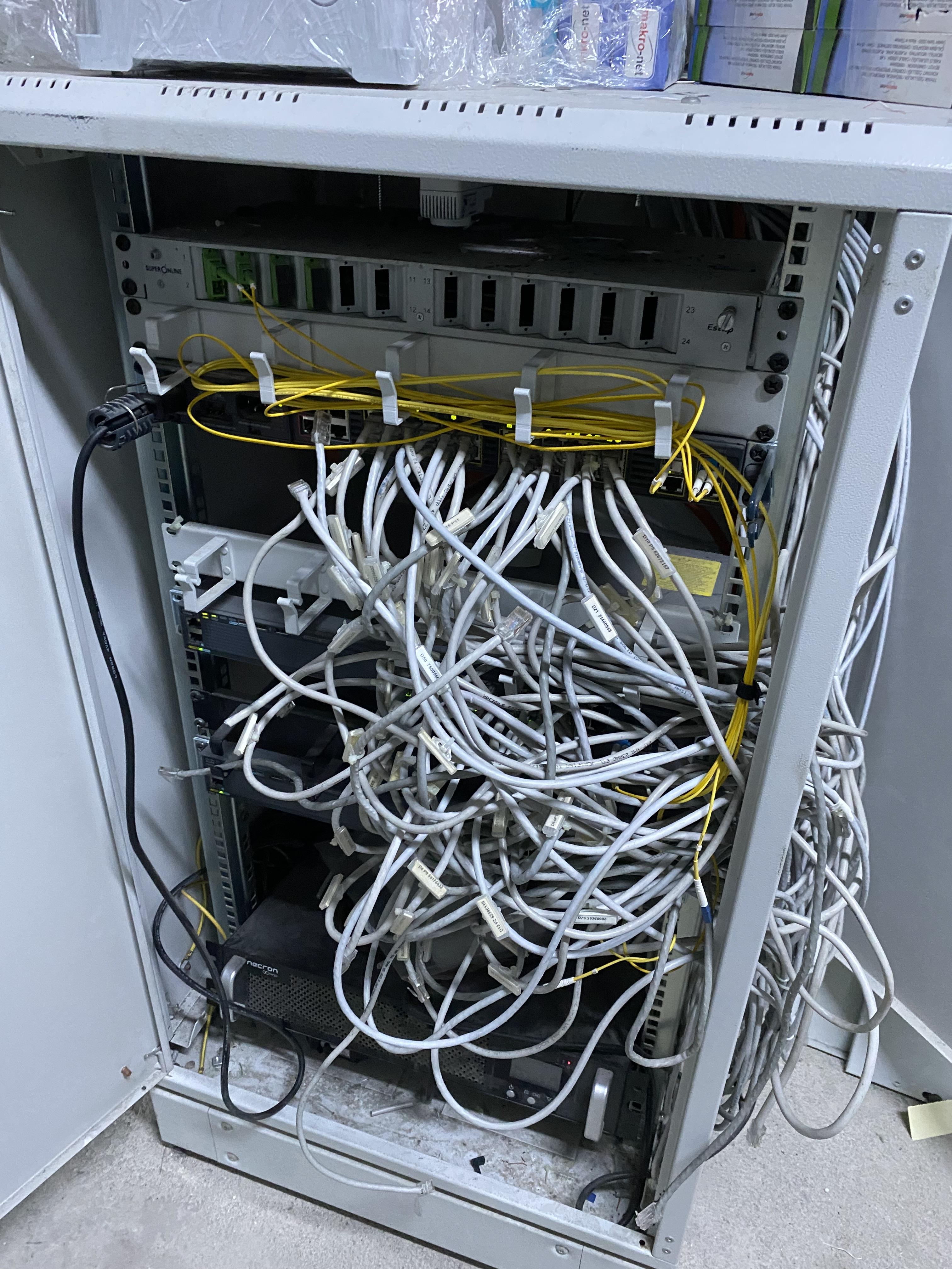

tahminim 500Mbps bile vermemelerinin sebebi olurda altyapıya başka müşteriler dahil olur ve size vaat ettikleri 500Mbps hızları veremeyebilir duruma gelebilirler diye vermiyorlar. şimdi bu hızları alabilirsiniz ama atıyorum 100Mbps paket alan 4-5 müşteri daha gelse sizin primetime'da 500Mbps bile görememeniz olası. misal bizim bina altına geçen sene bir inmiştim, binanın yarısı SOL kullanıyordu zaten. switchde çok az yer kalmıştı yeni müşteri için;
rezalet işçilikle bizim bina altı switch bu şekildeydi geçen sene. keşke kendi kendine yansa diye dua ediyorum ama oda olmuyor.
