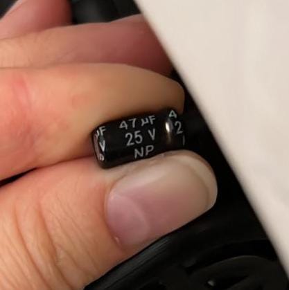

Merhaba,
47UF 25 V NP KONDANSATÖR arıyorum ama hiç bir yerde np kondansatör bulamıyorum.
Açıkçası hiç bilmediğim konu. İnternette çelişkili bilgiler mevcut. Polar yarı kapasitede iki kondansatörü - kutupları birbirine bağla + kutupları devreye lehimle diyen de var, + kutupları birbirine bağla - kutupları lehimle diyen de.
İşin doğrusu nedir acaba?
Belki de ikisi de aynı kapıya çıkıyor ama bilemiyorum.
Nasıl bir yol izlemeliyim?
Teşekkürler.

Akülü çocuk arabasında tekerlerin altında bir devrede hocam. Patladı mevcut kondansatör.
Görsel aşağıdaki gibi.
Sizin verdiginiz linkteki ürünü direk kullanabilir miyim?

Yukarıda paylaştım hocam fotoğraf. Gözünüzden kaçmış olabilir.
Yolladığınız linkteki ürün biraz pahalıya geliyor sanırım.
Aynı işi görecekse 2 tane polar alıp seri bağlamak daha uygun.
Hangi kondansatörlerden almam gerek? Kapasite yarıya düşer deniyor internette ama, V mi uF mi yarıya düşüyor anlayamadım.
Bir de bizim değerler tek sayı. İkiye de bölünmüyor. Yakın değerleri almak sorun çıkartır mı?

Üstadım istenen kapasitör POLARİTESİZ 47uF. Linkini verdiğiniz ürün klasik kutuplu kapasitör.

Hocam basit devrelerde yüksek gerilim olmadığı sürece kutupsuz kondansatör patlamaz. Konu sahibi , bir mesajında kondansatörün patladığını söylemiş. Ayrıca ihtiyacı olan kondansatörün fotoğrafını da paylaşmış, bizzat kutuplu kondansatör.

NP non polarised yani kutupsuz kondansatör. Devrede yer sorunu yoksa iki tane 100uF kondansatörü artıları birbirine bağlı olacak şekilde (ters seri) bağlayarak 50uF kutupsu elde edebilirsin. 47 yerine 50 olması sorun teşkil etmeyecektir. Tolerans sınırları içinde kalacaktır. Kondansatörlerde özellikle belirtilmemişse tolerans değerlerin%20'dir.

Ürün digikeyde var.
https://www.digikey.com/en/products/detail/nte-electronics-inc/NPR47M25/11653891
Datasheet: https://www.nteinc.com/capacitor_web/pdf/npr_npa.pdf
Not: Kutuplu kapasitöre ters polaritede voltaj uygulanırsa, kapasiteye ve voltaja bağlı olarak ısınma ve sonrasında patlama meydana gelir, dış kapsül mermi gibi fırlayabilir. (Tecrübe ile sabittir.) Göze gelmesi durumunda sonuçları çok kötü olur. Tamir işlemlerinde kapasitör değişimlerinden sonra ilk enerji verirken her ihtimale karşı karta tam yukarıdan bakılmaması, patlama sonrası fırlayacak parçalara karşı bir nebze koruma sağlar. En güzeli gözlük gibi koruyucu ekipman kullanmak.
