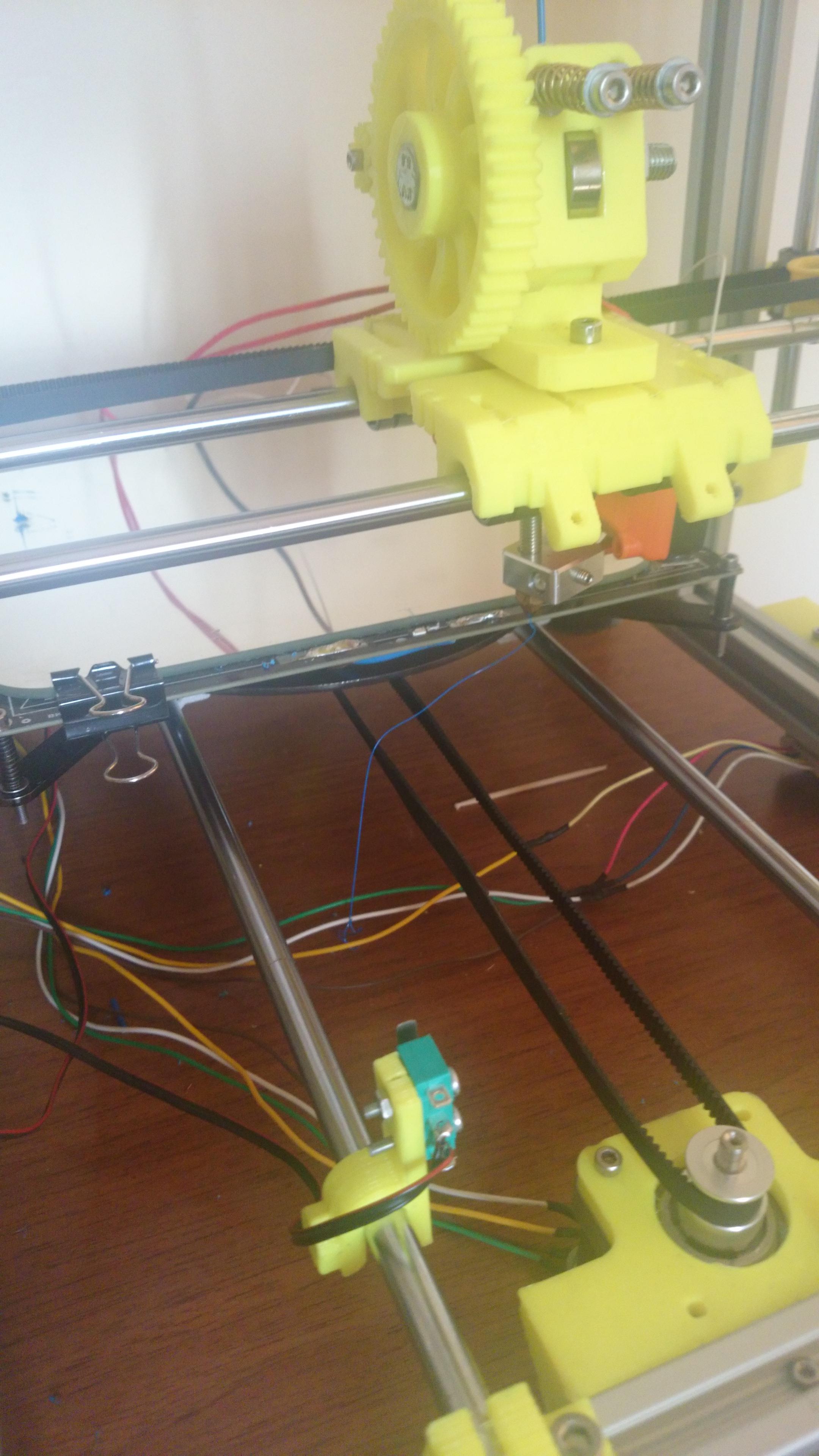

Herkese tekrardan merhaba.
Yine ben yine bir sorun.
Şimdide y ekseni çok fazla geriye gidiyor ve nozzle boşa akıtıyor filementi.
Cura dan ölçüler ayarlı, y endstopunu biraz ileri ittirdim direk mil sonuna denk getirmedim.
Yinede problem devam ediyor.
Foto koyayım hatta
Bu mesaja eklenen görseller:
Birde şöyle birşey var y yi kendim panelden hareket ettirdiğim zaman ileri doğru gittiğinde tekrar end stopun oraya kadar geri gelmiyor getirmeye çalıştığımda.
Hatta hızlıca çevirirsem panelden, hiç tepki vermiyor
Daha doğrusu en dibe ulaşıp gitmeye çalışırsa daha fazla sapıtıyor geri gelmiyor hiç bi şekilde eksenin en dibe değmemesi lazım bunu nasıl ayarlayabilirim
< Bu mesaj bu kişi tarafından değiştirildi Ryan Oreily -- 14 Mayıs 2016; 18:00:03 >
Adım ayarlarında sorun olabilir mi belki cihaz 100mm gittim sanıyor fakat gerçekte 150 mm gidiyordur bütün eksenler için adım ayarlını bir kontrol edin bence buna ek olarak da y ekseni endstop a denk geldiği Zaman nozzle tam en köşeye denk geliyor olması lazım ortalarsa kalıyorsa endstop u daha da geri almanız gerekir.
Bu mesajda bahsedilenler: @Ryan Oreily

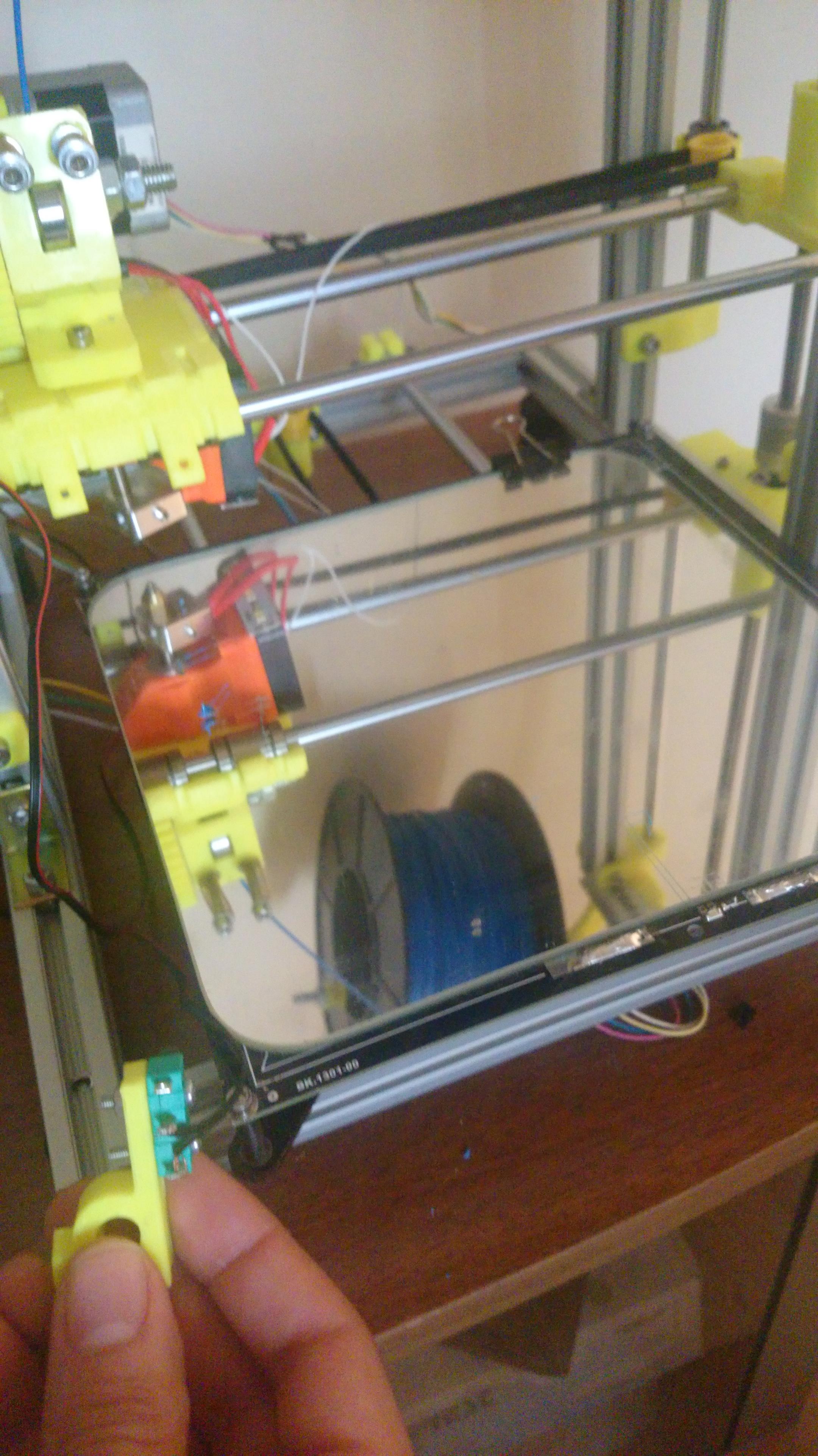

Bu şekilde durması lazım diyorsunuz sanırım ama o zamanda end stopu koyacak yer olmuyor
Bu mesajda bahsedilenler: @eCCo
Herşeyi hallettim 2 farklı parça denedim 2 sindede sürekli ileri gitmeye çalışıyor yatak, bastırması gereken parçadan fsrklı hareketler yapıyor
Enstopların min max değeri ters olabilir mi acaba onu da kontrol edebilir misin ?

Orijinalden alıntı: Ryan Oreily
Sistemi ters kurmuşsun yanlış görmüyorsam.Y motoru karşı tarafta olacak.
Videoyu göstereyim size motor benden tarafta
https://youtu.be/VlFxVfTpF7c
Dediğiniz gibi motor ters onu bi düzelteyim bakalım
< Bu mesaj bu kişi tarafından değiştirildi Ryan Oreily -- 14 Mayıs 2016; 23:43:41 >
Motor ters tarafta olunca hem y ekseninin artısı,eksisi ters oluyor hem de limit sviçi koyacak yer kalmıyor.Yerini değiştirince düzelecek inşaallah.
Bu seferde tam tersi oluyor, yine boşluğa akıtıyor filementi
Şöyle birşey deniyorum şimdi endstopun yerini karşıya aldım(motorun karşısı) ve y motorunun soketini ters çevirdim, şimdi tekrar deniyeceğim
Edit: denedim yine aynı problem neden böyle yapıyor acaba ya?

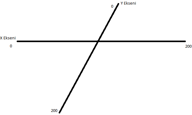

Neresi doğru veya ters anlamak için repetierden bağlanıp ordaki kontrol kısmından motorları hareket ettirin. Motorlar hareket verdiğiniz yönde gidiyorsa sıkıntı yoktur ama ters gidiyorsa kablo yönünü veya yazılımdan değiştirilmesi gerekir. Motorlar doğru yönlerde gitmeye başladıysa tekrar o repetierin kontrol kısmından eksen sıfırlama x-y-z butonlarına tek tek basınca zaten endstopların olduğu yöne gidecektir paylaşılan sigma3d yazılımını(marlin) kullandıysanız. Y motorunu olması gereken yerin karşına koymuşsunuz sıkıntı değil fakat o endstopu motorun karşına aldıysanız tamamdır yani size göre tablanın arkasında olsun sıfır noktası orası.
Genel olarak yazılımdan minimum endstoplar kullanıldığı için endstoplar 0 yazan yerlerde olmalı. 200 yazan kısımlar ise maksimum hareket noktaları
(Ayrıca yukarıda ki resim sigma3d için karşıdan bakıldığında X motoru solda olduğu durum için çizilmiştir.)
