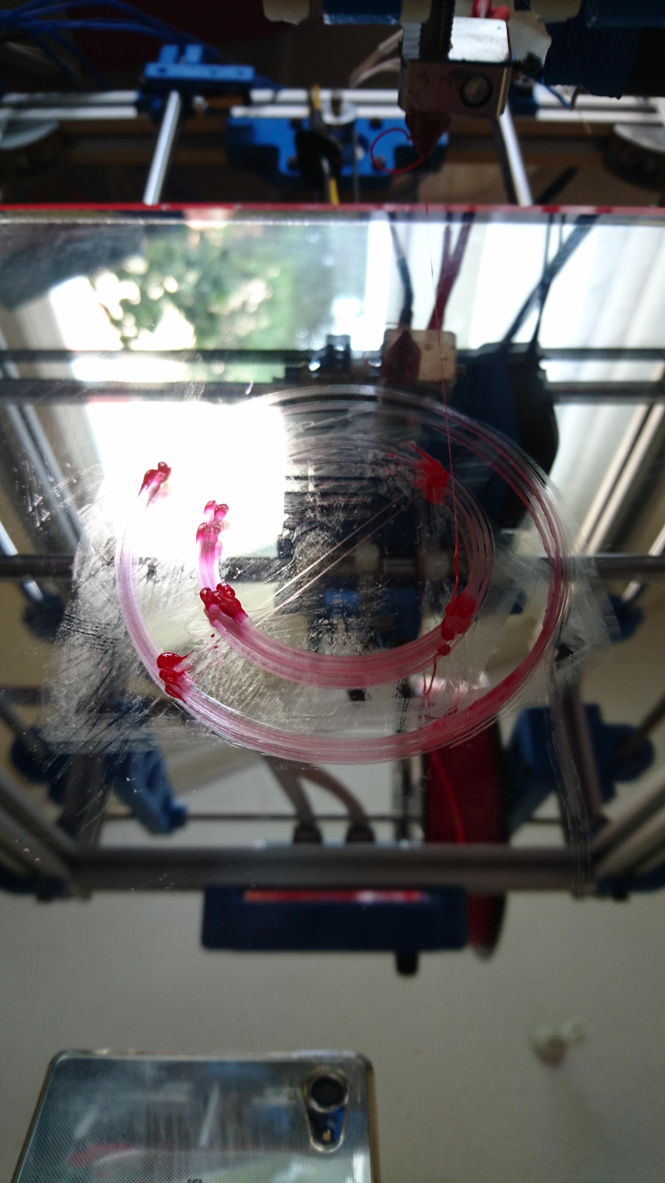

Ilk katman cok yakin gectigi icin malzeme cikmiyordur bence... Ayrica sonrasinda da filamenti siyiriyor bellki...
Valla anlam veremedim ben 2 gün önce ne güzel basıyordum. Ama iyi tarafı 10 gün raporluyum uğraşcak bişey çıktı
Serkan Bey'in görüşüne katılıyorum. Bence de ilk katman çok yakın olduğundan malzeme dışarı çıkamıyor. Yer yer kümeleşmiş halde malzemeler görüyorum, bu da yine aklıma aynı şeyi getirdi; malzeme burunda birikip basınç gittikçe artıyor ve belirli bir eşiği geçince toplu halde dışarı atılıyormuş gibi. Burun 4-5 cm havada iken nozzle'ı ısıtıp extruderden filament ilerlettiğinizde rahat bir şekilde havaya filament çıkışı oluyor mu? Oluyorsa sorun budur. Olmuyorsa extruder filamenti iyi itemiyor olabilir. Filamenti dişlilere doğru sıkıştıran yayların ayarları ile oynamak gerekebilir veya hobbed bolt denilen dişli kısmını temizlemek gerkebilir.
Bugün aynı resimi hocamada gösterdim. Oda sizin verdiğiniz cevapları verdi.
Cevaplarınız için teşekkürler z ekseni bi daha ayarlamaya çalışıcam.
