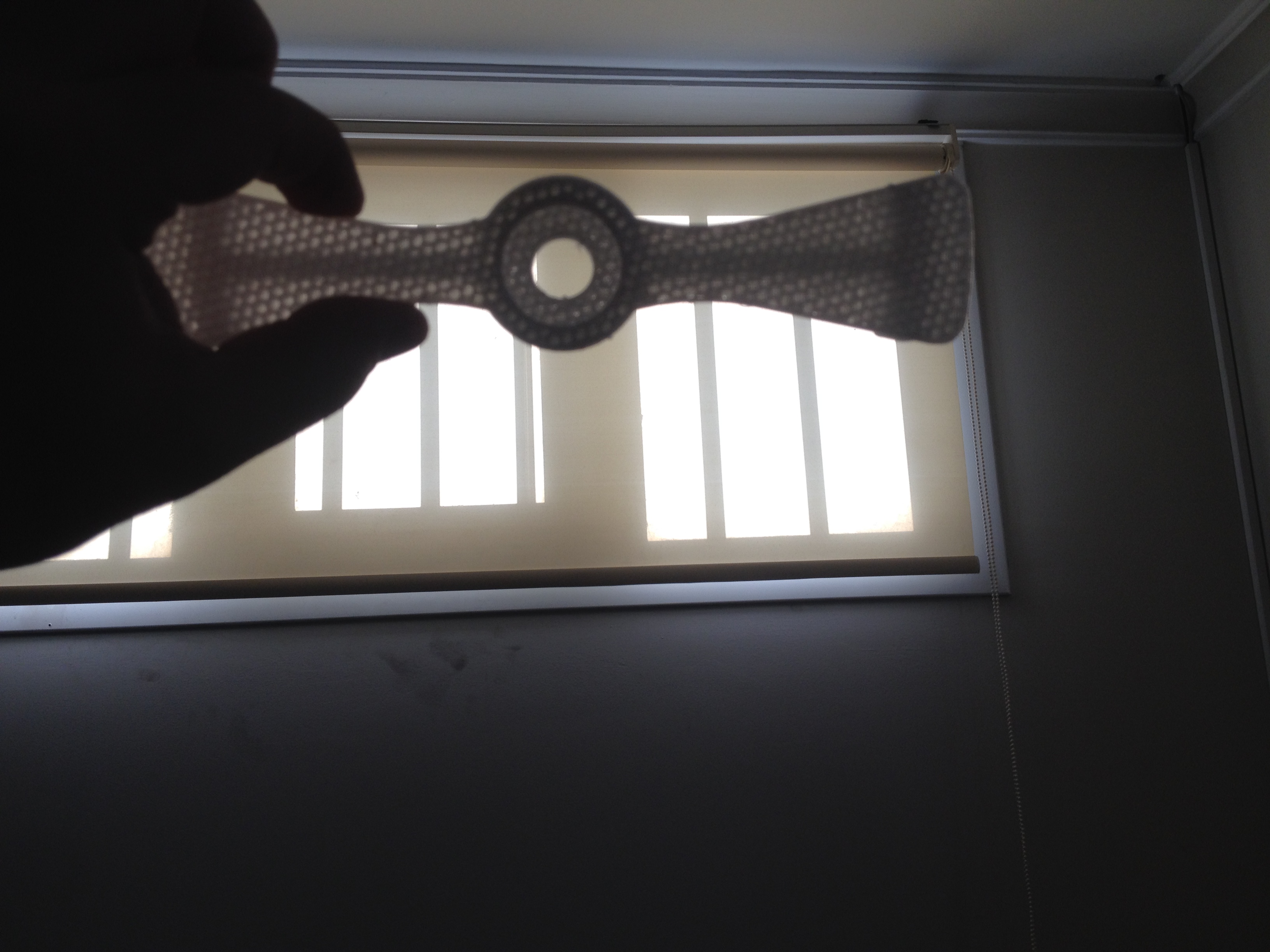

Buda az önceki baskım
Bu mesaja eklenen görseller:
Cura ayarlarını atabilecek var mı?

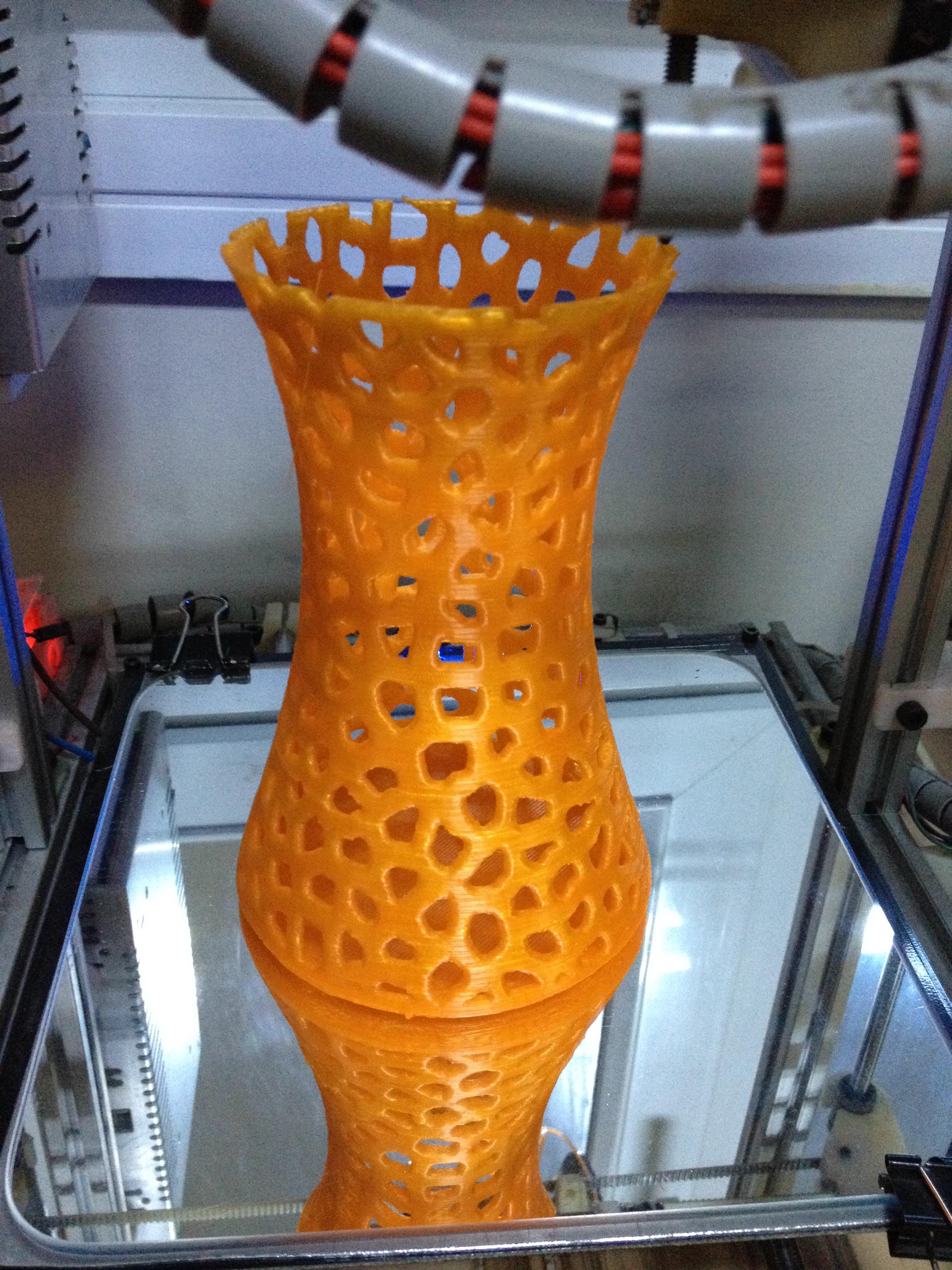

Kristal powerabs numune isteyenler isim soyisim adres ve telefon bilgilerini ozelden paylasirsa sali gunu kargolayacam insallah
Serkan Bey, tebrikler çok güzel görünüyor. Denemek isterim.
ABS çok kullanmayan biri olmama rağmen PowerABS'yi çok başarılı buldum ve şu anda rutin olarak kullanıyorum. Özellikle yüzey kalitesi çok başarılı oluyor, PLA'dan daha iyi bence. Ayrıca fan kullanılabiliyor olması da büyük bir avantaj.

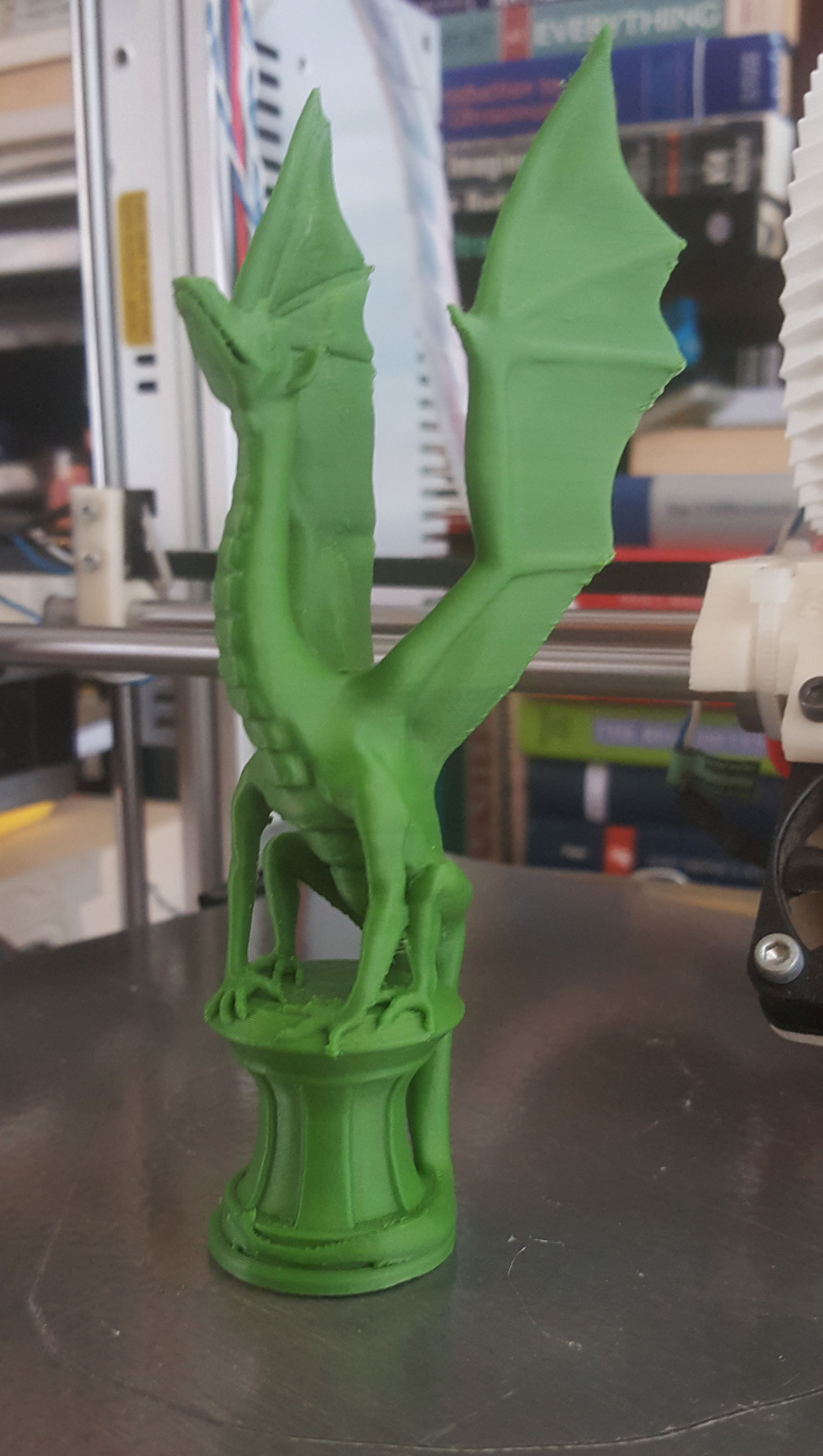

Aşağıdaki resimde Serkan Bey'lerden temin ettiğim PowerABS ile basılmış bir obje var. Kesitler birbirleri ile çok güzel birleştiğinden neredeyse hiç kesit yapısı görünmüyor, yüzey çok pürüzsüz. 215 derececede bastım, 30 mm/sn sabit hızda (infill ve perimetreler dahil tüm yapıları aynı hızda yazıyorum ve mümkün olan en düşük retract ayarlarını kullanmaya çalışıyorum. Bu sayede nozzle'da çok fazla basınç değişikliği olmadığından çıkan plastik hacmi çok değişmiyor, bu da yüzey kalitesine yardımcı olabiliyor), 72 derecede PEI kaplı bed'de yapışma sorunu hiç olmuyor.

Baskiniz gercekten cok guzel. Elinize saglik. Ayarlar konusunda katiliyorum, bazi arkadaslar guzel baski almak isterken cok hizli basiyor. Retract konusunda da haklisiniz, 1mm uzeri retract sorun yapar, ayrica retract hizi da 20-30mm/s arasinda baski parcasina bagli degisir. Cok bosta gezme varsa 30mm/s mantikli ama normalde yavas olmasi dediginiz gibi baskinin duzenli olmasini saglar, fakat yavas retract da uzun bosta gezmelerde aralarda iplikler yapar.
Adresinizi bana yazin kristal powerabs gondereyim, kristalin yuzey kalitesi normal pabsa gore bir adim onde gibi duruyor ama testleri tam yapmak lazim. En iyi test kullanici testidir :)

Elinize sağlık baskı kalitesi çok iyi olmuş. Bu baskının config ve stl dosyasını paylaşabilir misiniz denemek isterim.

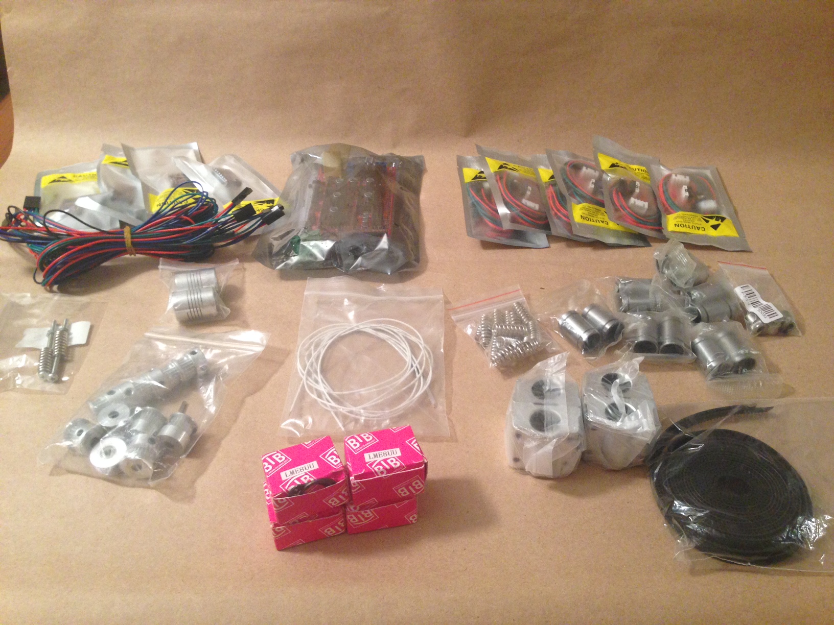

Merhaba arkadaşlar, PRUSA ve SIGMA3D makinalarımda sonra elimde kalan bazı malzemeleri yeni printer yapmaya vaktim olmadığı için uygun fiyata satıyorum.
İlgilenen olursa mesaj atabilir. Topluca satacağım parça parça satmayacağım.
sanalpazar yada sahibinde de piyasa değeri sanırım 450-500 TL falandır. 350 TL ye isteyene vereceğim.
1 ADET --> RAMPS 1.4 KONTROL KARTI
4 ADET --> DRV8825 STEP SÜRÜCÜ
6 ADET --> ENDSTOP
5 ADET --> 4 PİN SOKET KABLO
1 ADET --> EXTRUDER VİDA YAY SETİ
2 ADET --> 5X8 ESNEK KAPLİN
10 ADET --> GT2 5MM KASNAK
8 ADET --> LME8UU RULMAN (SİGMA 3D)
4 ADET --> SC8 RULMAN (SİGMA 3D)
14 ADET --> SERT YAY
12 ADET --> LM8UU RULMAN (PRUSA)
2 ADET --> 2 METRE GT2 KAYIŞ
1 ADET --> NTC3950 TERMİSTÖR
< Bu mesaj bu kişi tarafından değiştirildi kocaoglu -- 2 Mayıs 2016; 12:01:50 >

Baskı içinhttps://www.youmagine.com/designs/aria-the-dragon adresinden stl dosyasını indirebilirsiniz.
Config dosyası derken tam olarak neyi kastettiniz, anlamadım. Baskıyı Simplify3D programı ile aldım, orada çeşitli process'ler var, PowerABS için yaptığım process'i kullandım. Onların fff uzantılı preset dosyaları oluyor, isterseniz onu gönderebilirim.
Bu mesajda bahsedilenler: @razor9119
Aslında iyi olur. Firmware olarak thingiverse'deki firmware'i mi kullanıyorsunuz?
Vakit ayıramadığım için artık kaliteli baskı görünce yazılım tarafında iyi bir düzeyde bırakmak istiyorum makineyi :)
Bu mesajda bahsedilenler: @DrMaestro
https://www.wetransfer.com/downloads/81e79be0239d79433ae5137f427ea07520160502214130/42c59e0fd7cdae97bf24048091c740d620160502214130/bf27bc linkinden fff dosyasını indirebilirsiniz, link 9 mayısa kadar aktif kalacak.
Firmware'i en son 2015 Mayıs ayında güncellemiştim, thingverse'deki o versiyon mu bilmiyorum. Şu an Marlin'in son sürümünün çıkmasını bekliyorum, release candidate 6 çıktı, yakın zamanda yayınlarlar son halini diye düşünüyorum.

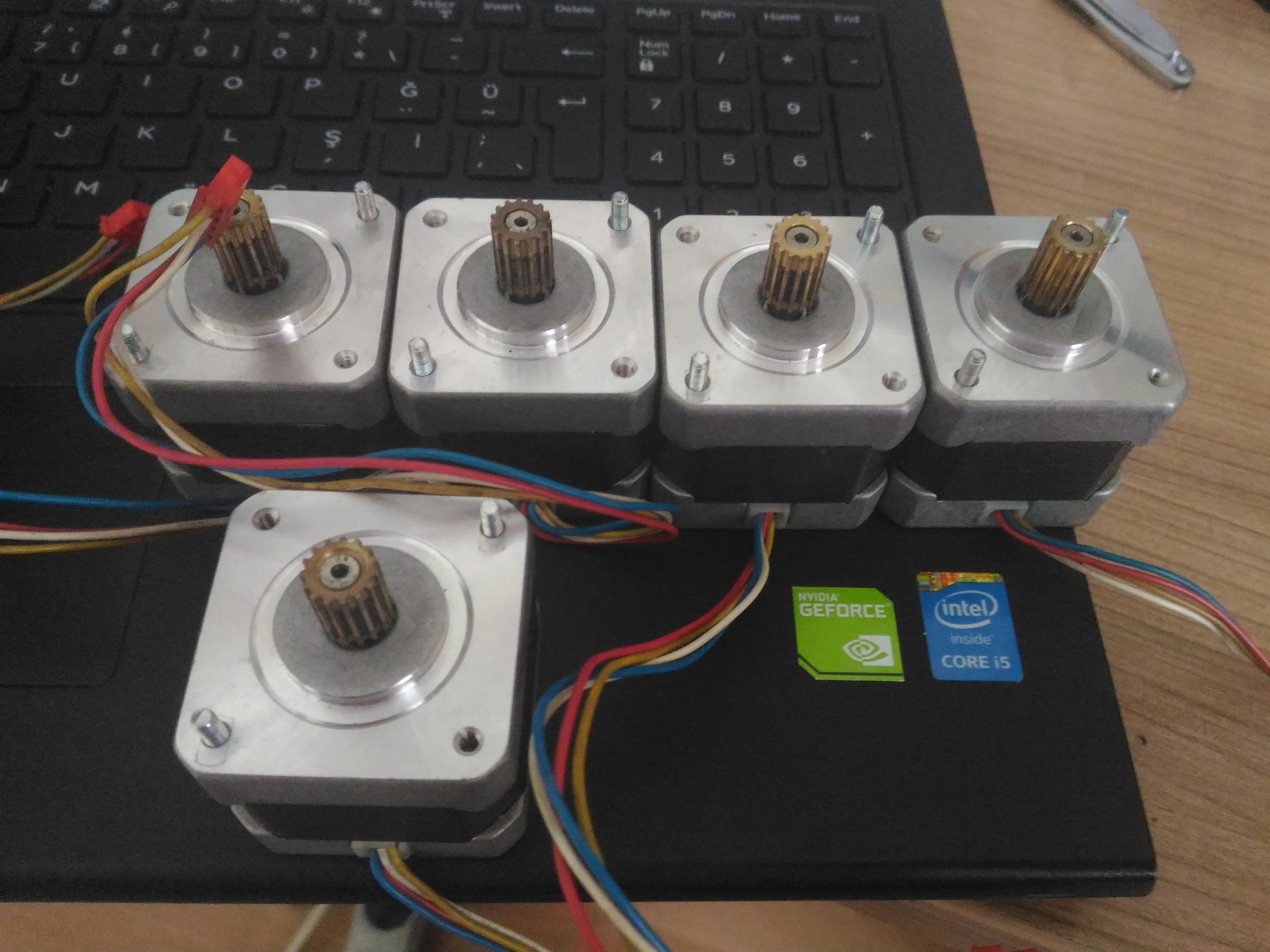

elimde fazladan 5 adet moons marka nema 17 motor var 80 tlden satıyorum ilgilenen arkadaslar pm atabilir.
17HS1402-02
