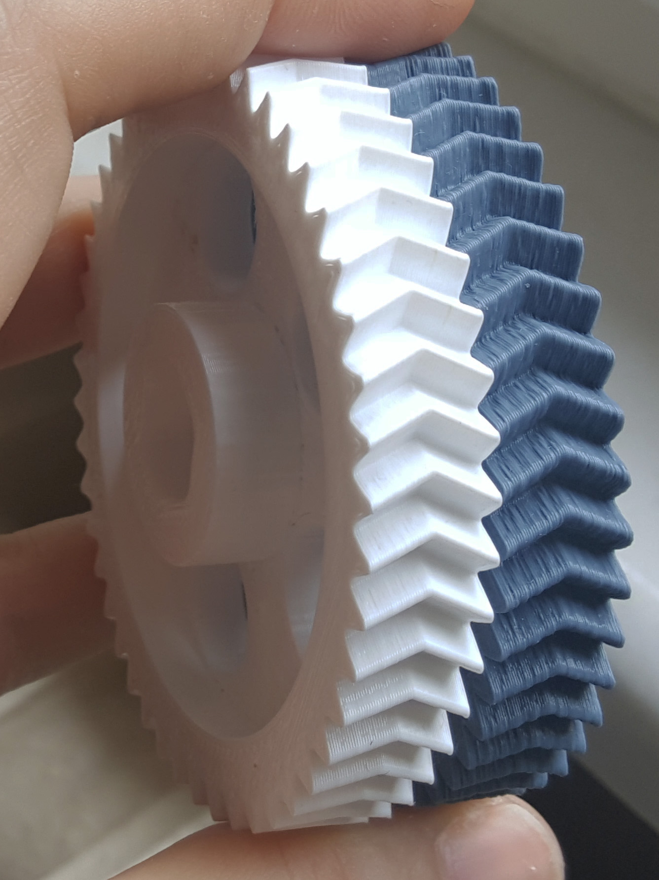

Herkese merhaba,
Sigma3D ile olan birlikteliğim yaklaşık olarak 2 yılını doldurdu. Bu gün cihazın ekstruder dişlisinin yedeğini bastım ve bu parça benim cihazı kurduğumda ilk bastığım parçalardan biriydi (aşınabilir diye basmıştım, hiç aşınmadı :) ). Hala ilk parçalardan olduğu için onu saklıyorum ve bu günkü baskı ile yan yana koyarak bir resmini çektim. Hala kat edecek mesafe var ama nereden dereye demek istiyorum. Gerçekten de 3 boyutlu yazıcıda deneyim ve küçük mekanik modifikasyonlar ile baskı kalitesi çok değişiyor ve şu anda içinde 6 adet farklı marka 3 boyutlu yazıcı bulunan bir laboratuarda da çalışma fırsatı olan birisi olarak Sigma 3D'nin piyasadaki birçok cihaza göre çok daha kaliteli baskı alabildiğini belirtmek istiyorum.
Bu vesile ile cihaz ile tanışmamı sağlayan Özgür ve Serkan Bey'lere de teşekkürlerimi ve selamlarımı iletiyorum.

Sizin de katkınız bu projed tartışılmaz. Sigma 3D ekibi olarak ben de bir teşekkürü size borç bilirim. Sizinle tanıştığıma ben de çok memnunum. Bu ilk baskı benim ilk çektiğim filamentler di mi ? O zaman çekim hassasiyeti 1.60-190 dı. Şimdi 1.72-.178 seviyelerine geldik. Bu konuda sabır gösterip bize destek olan herkese de teşekkürler.
Çalışmalarınız konusunda bizimle paylaşabileceğiniz birşeyler olursa da çok sevinirim. En azından Sigma yazıcı nerelerde kullanılıyor görenler olur.
Bu arada sizin araştırma ve arge gayretinize de hep hayram kalmışımdır.
