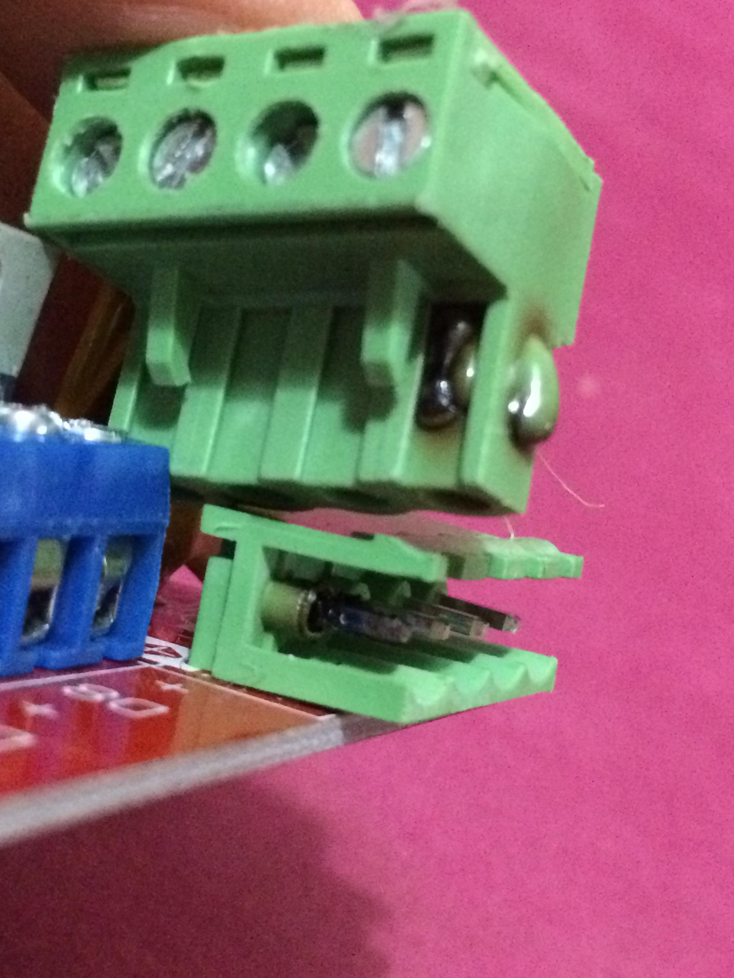

Bugün neredeyse evi yakıyorduk
Sanırım bedi süren mosfet bozulmuş. Yükü verince aşırı akım çekiyor. SMPS de korumaya almadı muhtemelen..

Aynı problemi yaşadım ben de dün. Sizinki gibi erimemişti ama tam resimdeki yer yanmıştı. Çin den aldığımız 3 - 5 dolarlık ramps ler korkutuyor artık beni. Daha kaliteli olanı var mıdır acaba ?

Ben kokudan farkına vardım hemen baskıyı durdurdum geç kalsam neler olurdu tahmin bile etmek istemiyorum. Çinde aynı malzemenin birçok kalitesi var ve ayırt etmek neredeyse imkansız. İsim yapmış iyi üreticileri bulup onlardan direk almak lazım.

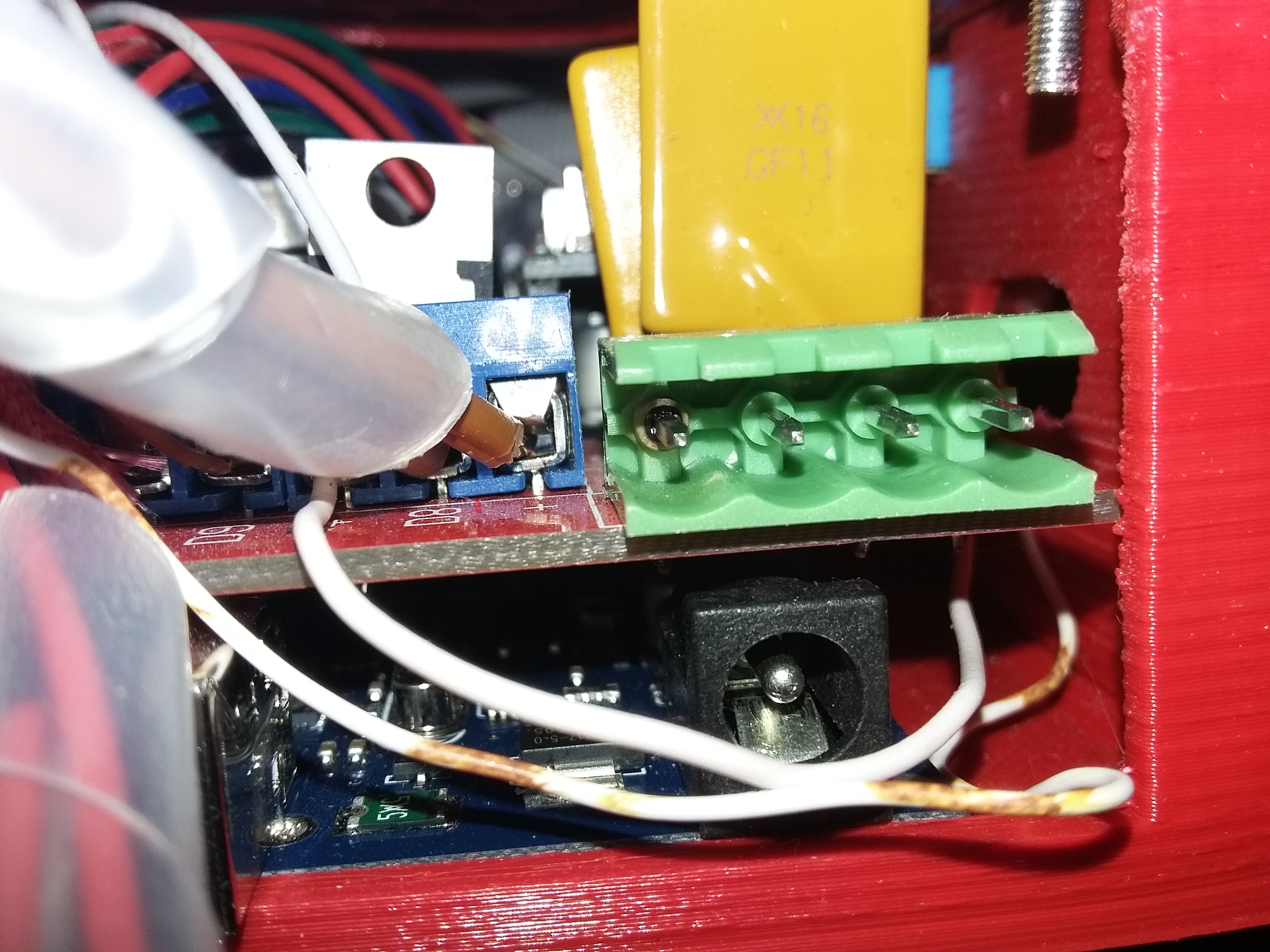

Benimde 20 küsür saatlik baskım devam ederken bed soğumuş parça kalkmıştı oradan ayıktım hemen kontrol ettim ramps güç girişi resimdeki haldeydi.

2 yıl kadar önce serkan abiler den ilk yazıcımı aldığımda taktıkları ramps yeşil renkli bir board A sahip canavar gibi bir kart. Hala da çalışıyor diğer makinam da 2 yılı aşkın bir süredir hata vermedi. Hala bulabilir miyiz ki ondan ? @serkanc

Sizin şansınız varmış kesilmiş geçmiş olsun. Bende bedi hala ısıtıyordu kokuyu almasam kesin yangın çıkmıştı. Mosfet sürüyor hala ama korkunç akım çekiyor. Bu arada benim ramps Serkan beyden aldığım kart. Daha 3-4 ay ancak olmuştur kiti alalı. Çin işi malesef sıkıntılı her aldığınızda farklı bir üreticinin kartı olması muhtemel şansınıza ne çıkarsa.

Normalde mantıken gcode tablayı ısıt diye emrediyor, ramps tablanın gücünü bu sebepten kestiği zaman baskının durması lazım, en azından pause edip gücü kesmesi gerekir.
Ben o sıra dışarıdayım eve bir geldim ki parça tabladan ayrılmış, yazıcı yarım kilo filamenti eritmiş ortalığa saçmış hala da devam ediyor.

Orijinalden alıntı: faradayn
Öncelikle geçmiş olsun. Yalnız burda merak ettiğm mosfet mi delindi, ısıtmaya devam etti dedğiniz için soruyorum. Yani sıcaklık geçmesine rağmen ısıtmaya devam mı ediyordu.
Çünkü bu sizin dediğiniz fazla güç çekme olayı olması için mosfet değil bedin kısa devre olması gerekir. Normalde mosfet delinirse ısıtmaya devam eder. Kapatma sinyali gelmesine rağmen.
Ama sizin konnektör yanmasının iki nedeni olur. Birincisi gevsek kalması, ikincisi de bedin kısa devre olması. Ama bed kısa devre olsa bile 10Alik turuncu renkteki sigortalar atar, uzun süre yük çekmesine izin vermez.
Ben kendim de daha önceden aynı hatayı yaptım. Kabloyu sıktığımı sanıyordum ama konnektör girişinden anlayamadım. Bir süre sonra o kısım eridi ve bağlantı koptu.
Ama burda sorun bana kalırsa konnektör kısmında. çünkü orayı eritmek çok çekilen güç nedeniyşe olmaz, orayı eritmek ark yapmasındandır. Ark yapması da o bağlantının gevşemesindendir.

Bu yeşillerdi bende ilk yanan... Hatta Gadget3d den aldığım da yandı.
Ama yanması konnektör gevşemesiydi... Hatta ilk kullandığım gadget3d mavi renktir, en kalitelisi, o zaman konnektör kısmına lehim atmadığımdan olmuştu. İkinci yeşil olanı ise konnektör gevşemesinden...
Mosfet delinmesi ayrı bir olay... Zaten mosfet delinince sıcaklığı geçer ve makina sıcaklık yükselince kapanır. Ama mosfet hala ısıtmaya devam eder. Sorunlu olan durum budur. Burda da bed mosfeti delinse sadece sıcaklık 120 derece olur üzerine geçmez. Önemli olan hotendin mosfetidir.

Bendeki de konnektör gevşemesi ile oldu sanırım abi, konnektörü yerine oturtuyorum iyice sıkıyorum bed ısınmaya başlıyor tekrar. Ancak baskı sırasında titreşimden midir nedir anlayamıyorum tekrar konnektör yerinden oynuyor. Halbuki sım sıkı oturduğundan eminim. Direkt ramps girişine güç bağlantılarını lehimlesem doğru bir şey yapmış olur muyum yoksa risk mi alırım ? Benim mosfet de bir sıkıntı gözükmüyor ama korkmuyor da değilim acaba ark yüzünden zarar görmüş müdür ileride problem yaşatır mı diye....

Orijinalden alıntı: yusuforhan
Aslinda en iyisi bu dedigin. Cunku o konnektorler butun rampslerde cok kucuk . Normalde bizim kullandigim kablolar bed icin 10A de ideal ama lehimleyince kalin kaliyor ve konnektore anca sigiyor. Ben gene uclari biraz daha ayarlayip SIKMA payi birakiyorum.... En guzeli aslinda o pimlere direk olarak lehim yapmak.... Lehim olan yerde ark olmaz... Normalde ark atlama ile olur. Ben bizim elektrik panosunda Siemens kontaktor baglantisinin eridigini bilirim... Dedigim gibi sorun onu SIKTIGI sanarsin ama gevsek kalmistir....
Teşekkür ederim Serkan Bey. Şöyle bir tespitim oldu; bu sıkıntıdan sonra elektrik aksamını komple sötüm. Bende ark yapmasından şüphelenmiştim. Sonra tüm kablo lehimlerini kesip yerlerine uygun kablo ucu çaktım ve tekrar bağladım. Bedi açınca yanan yere dokunulmayacak kadar ısındığını farkettim. Bed kapalı iken ısınma olmadı. Sonra bedin kablolarını söktüm ve tekrar bedi açtım ama ısınma yoktu. Yani sadece mosfet yükte iken yüksek akım çekiyor, bed bağlı değilken mosfeti sürsemde sıkıntı olmuyor. Bende bedde kısadevreden süphelendim onuda söktüm dağıttım temizledim fakat kısadevre bulamadım. Son olarak bed çıkışını extruder2 ye alıp firmware'i değiştirip yükledim. Şuan problemsiz çalışıyor ve ısınma yok. Mosfet neden böyle davranıyor anlamadım on/off durumuna normal tepki veriyor ama yükte aşırı akım çekiyor.
Bu arada bed kaç ohm olması gerekiyor?

Bedinizi ölçün 1 - 1.3 ohm civarı bir değer olması gerekiyor.
Şimdi siz bedi başka yere alırsanız sorunun kalkması normal. Çünkü artık ordan besleme almaz....
Rampsde sasdece D8 girişi için o yanan yerdeki beslemeyi kullanır
Dolayısıyla oraya ufak bir fan takın mesela. Hala o şekilde ısınıyorsa yanan yerdeki bacakğın lehimleri de zarar görmüştür...
Yani şöyle diyeyim, yanan giriş sadece ve sadece D8de bulunan kısmı besler. Geri kalan motor ve D10 D9 Arduino beslemeleri diğer yandan girenler.
Bu şekilde çalışırsanız bütün yük o hatta kalır ve zarar verebilirsiniz aynı şekilde
Ama bed yerine yani D8 fan takınca aynı şekilde ısınıyorsa size bir tane mosfet yolluyayım onu lehimleyin.
Mosfetin base ayağı sorun olsa mikrokontroller çoktan giderdi.....
Siz bilgileri verin ki bu sorunu çözelim. Çünkü mosfet bu şekilde yapmaz...

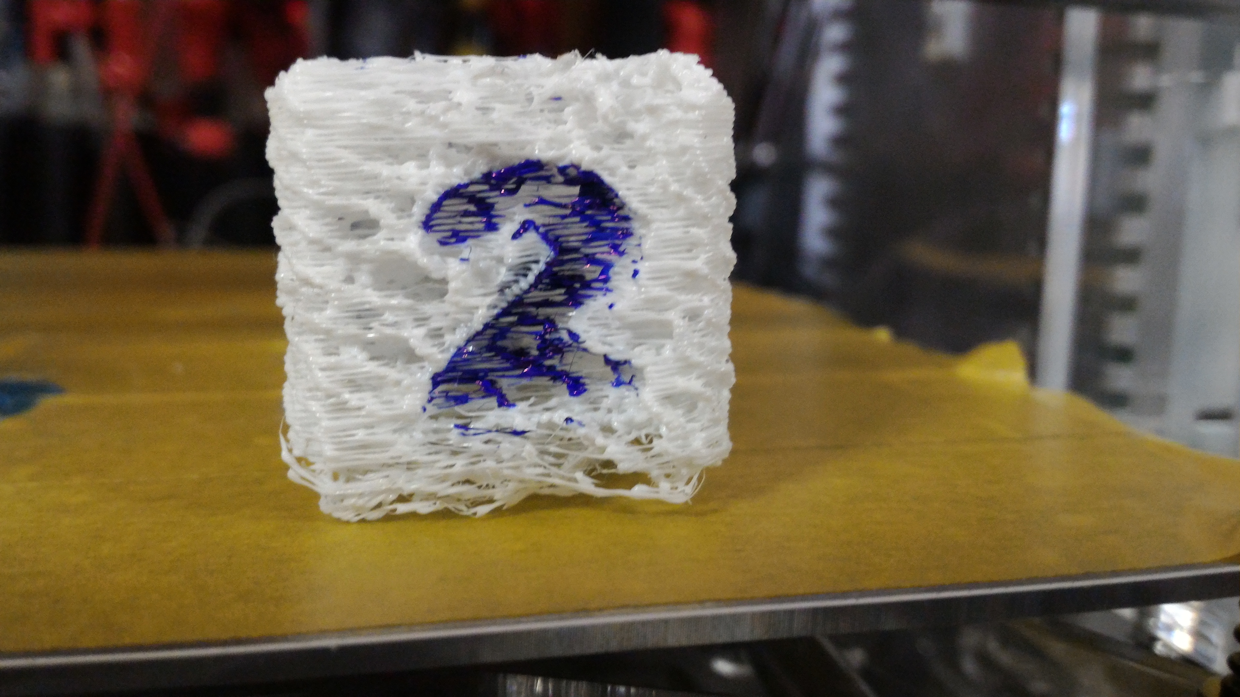

sevgili forumdaşlar çalıştığım yerde sunhokey prusa i3 3d yazıcı var, kurulumunu ben yaptım ve ilk sonuç ortada. baskı kalitesini arttırmak için ne yapabilirim? patron bana bıraktı. sizlerden gelecek her türlü fikir, görüş ve önerileriniz için şimdiden çok teşekkür ederim.
not: forumu inceleyecek zamanım olmadı, bu yüzdden önceden cevabı verilmişse affola, o cevaba yönlendirirseniz minnettar olurum.
