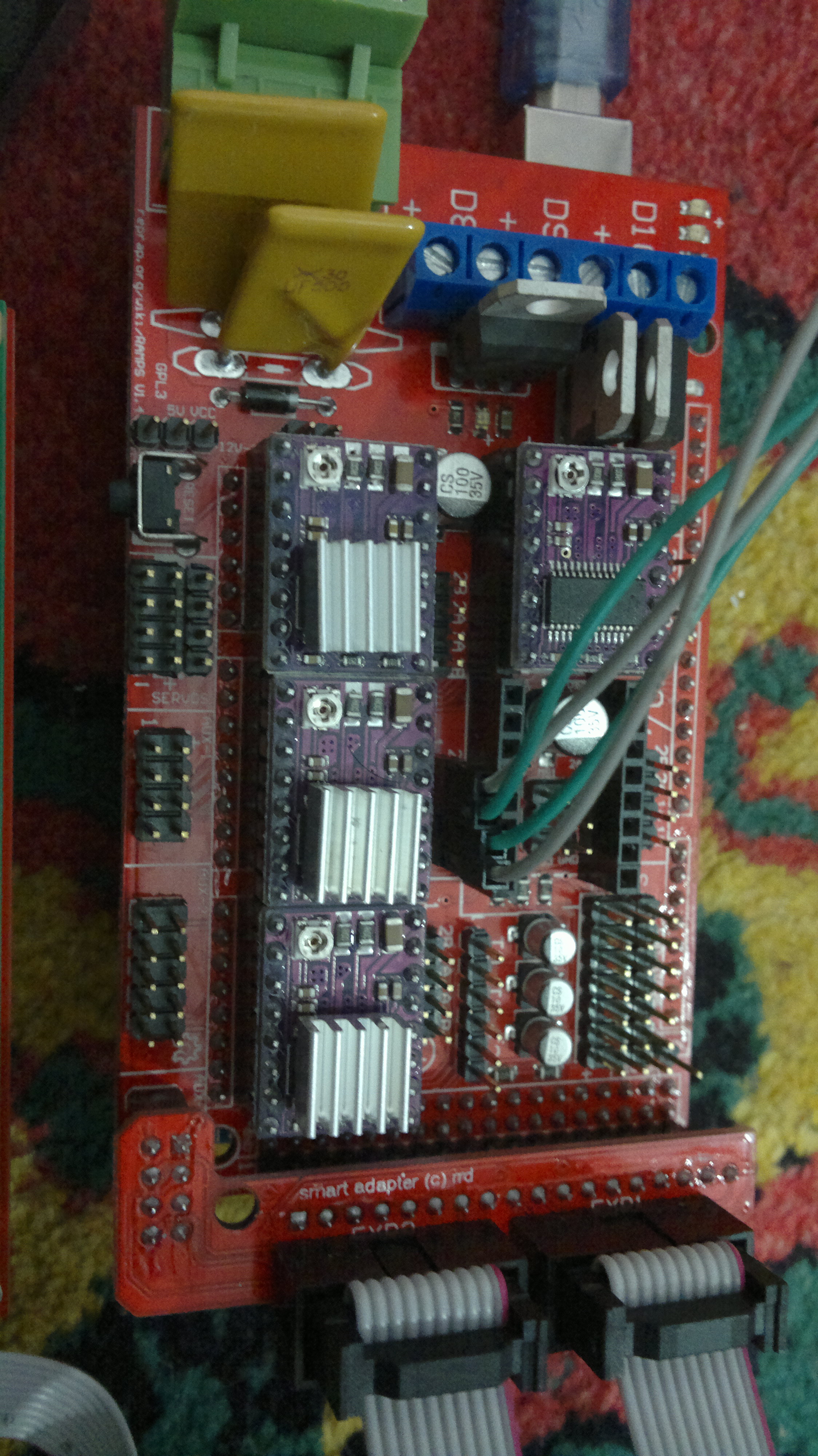

ben de bir 3b yazıcı toplamaya çalışıyorum. maalesef henüz baskı almayı başaramadım. bir kaç problemim var. bilgi sahibi olan arkadaşlar yanıtlarsa sevinirim.
5 adet motor sürücüden(A4988) 3'ü sanırım arızalandı. yada ben arızalı olduğunu düşünüyorum. tam olarak arızalandığından emin olmanın bir yolu var mı. üzerindeki vida ile biraz oynadım sanırım burdan voltaj ayarı yapılıyormuş ama bir değişiklik olmadı. ayrıca bu sürücülerin zarar görmemesini önlemek için neye dikkat etmek gerekiyor.
Sağlam olan diğer ikisinin yerine bunları takıp denedin mi?
Bu mesajda bahsedilenler: @durose79
Evet,
çalışmayan motorun sürücüsünü, çalışan motor sürücüsü ile değiştirdiğimde çalışıyor. ama çalışmayan motor sürücüsü de daha önceden çalışıyordu, bu kadar kolay bozulmasına bir anlam veremedim. parçaları çinden almıştım. orjinal ürün pololu markalı olarak satılıyor sanırım. acaba benim aldıklarım normalden düşük kalitede mi idi.
gittigidiyor da 10 tl den başlıyor fiyatları, robotistanda 16-20 tl ye var. bunlar kalite kalite mi acaba. çinden tanesi 1 $ dan beş tane daha sipariş verdim. gelmesi bir ay sürecek. uygun fiyattan satabilecek varsa 2-3 tane alabilirim.

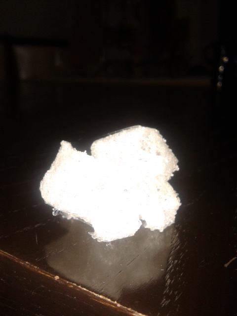

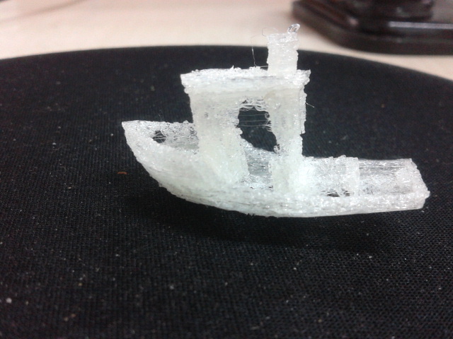

merhaba arkadaşlar,
flament sıkışma problemini şimdilik çözdüm. iki şey yaptım.
1-ısıtıcı bloğa giren 0.4 mm çaplı nozzlu biraz geri çektim ve flamentin içinden geçtiği dişli boruyu biraz daha ısıtıcı bloğun içine aldım. 10 mm derinliğindeki ısıtıcı bloğun üstten 7.5 mm' sine boru, 2.5 mm 0.4 nozzle girecek şekilde ayarladım diyebilirim.
2. olarak dişli boru içindeki teflon boru sürekli oynuyordu onu da değiştirdim. biraz bastırarak sabitledim.
hangisi daha çok etkili oldu bilemiyorum.
sonuç olarak tıkanma olmadan 15-30 dk. lık baskılar aldım. ancak baskı kalitesinde alınacak çok yol varmış geliyor.
ekte bir kaç çıktıya ait foto koyuyorum. baskı kalitesinin iyileştirilmesi konusunda değerli yorumlarınızı esirgemezseniz sevinirim.
(baskı parametreleri; program:cura, malzeme : şeffaf pla (esun), layer:0.2, yazma hızı:40-50 mm/sn, kabuk;1 mm, )
bu arada malzemeyi cam üzerine basıyorum, çıkartırken zor çıkıyor, kolay bir yöntem var mı acaba ?

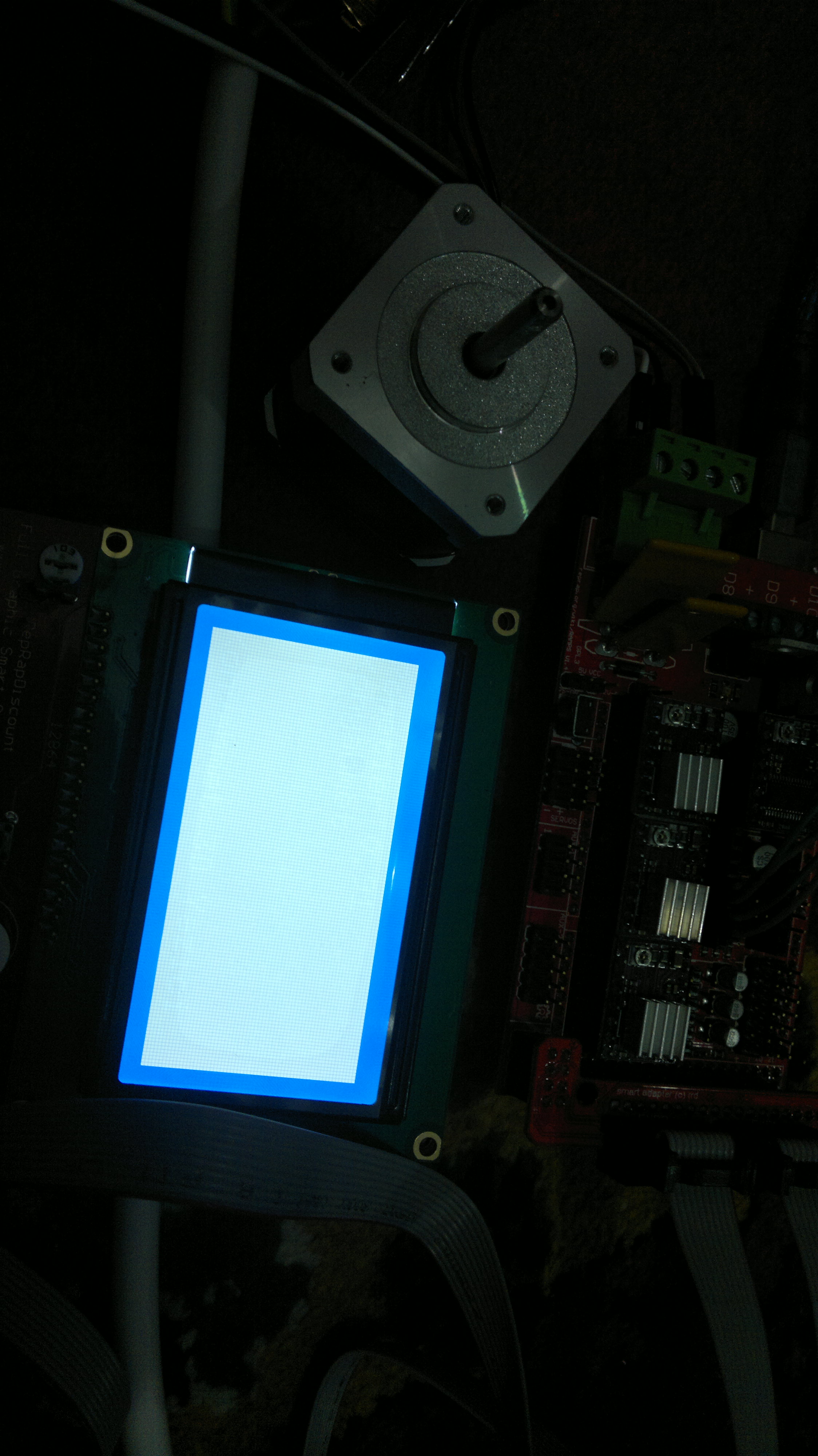

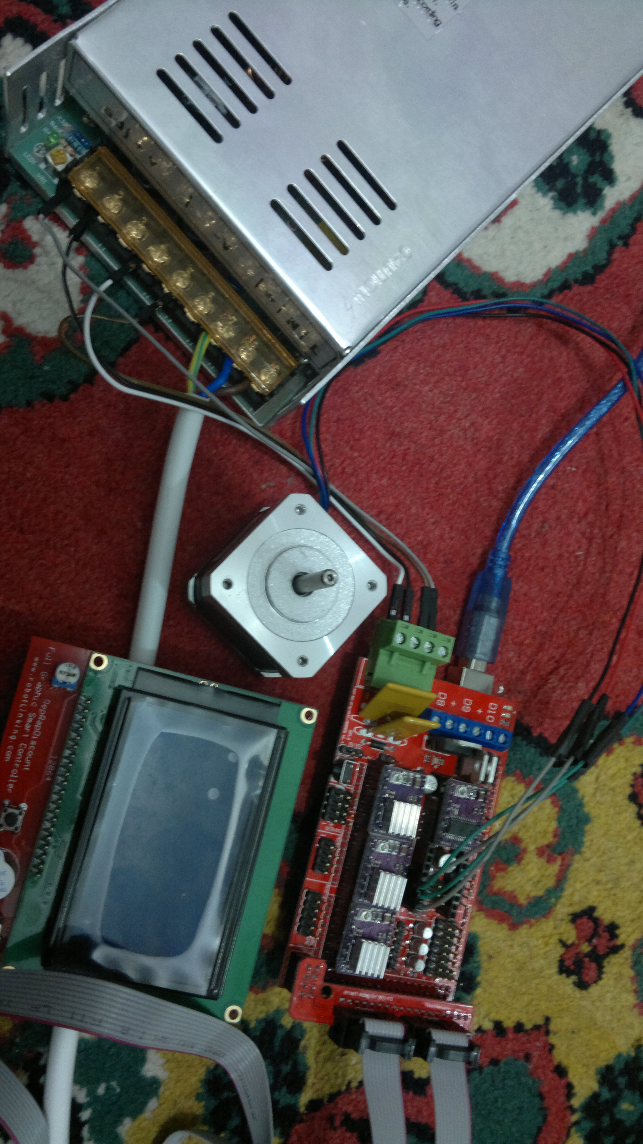

arkadaşlar merhaba ben yeni sigma printer yapıyorum ama bi problemim var çözemedim. nema 17 motorun birini denemek için motoru bagladım şimdi güç kaynagının fişini pirize taktıgımda lcd ekran beyaz oluyo; ekran beyazkende arduinonun kablosunu pcye takıncada pc kapanıyor.güç kaynagının fişi takılı değilken sadece arduinoyu pcye taktıgımda ekran normal çalışıyo. neden kaynaklanıyo olabilirsizce. birde bu sürücüler çok fazla ısınıyo el değmiycek sıcaklıga geliyo bu normal olamaz degilmi.

Fise taktiginda ekranin arkasindaki trimpot ile ekranin ayarini yaparsan normal ekran calisir. 5V ile Guc kaynagi beslemesi arasinda potansiyel farkindan dolayi olur...
Sen guc kaynagina gore ayar yap.
Surucu durdugu yerde isiniyorsa sorun olabilir.

Hocam bu baski cok kotu... Bir yerde bir hata var haberiniz olsun
baskı kalitesi ile ilgili problemin ne olduğunu çözemedim. bu akşam değişik sıcaklıklarda baskılar alıp karşılaştıracam. 190-200-210. Ayrıca katmanların birbirinden kolay ayrılması şeklinde bir problemle de karşı karşıyayım.
