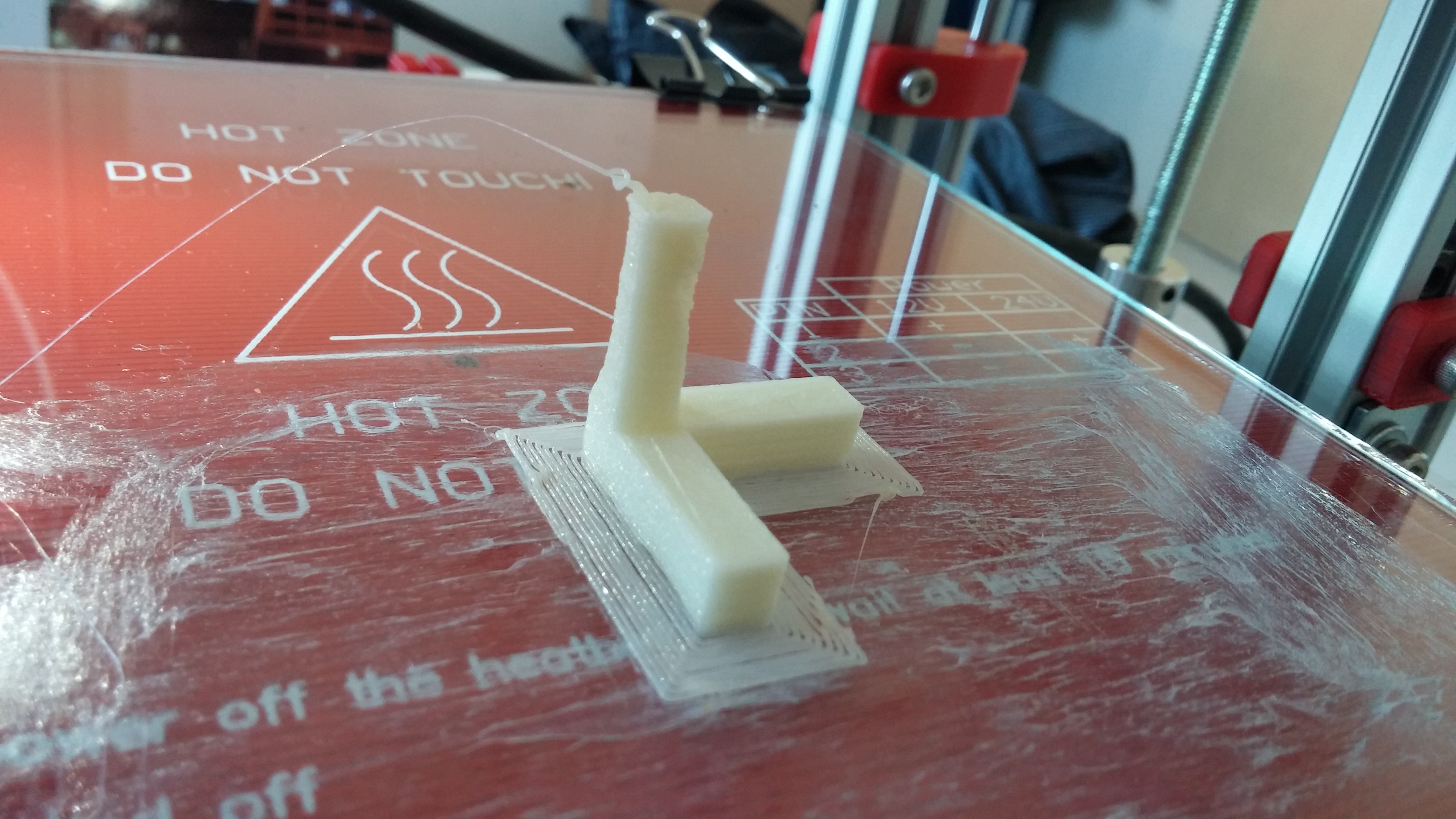

Tekrar merhabalar baskıda ilerleme kaydettim ama halen çok iyi değil özellikle ince uzun olan z ekseninde sorunu nasıl çözerim sizce kullandığım ayarlar şöyle powerabs filament,240 derece extruder sıcaklığı,95 derece bed sıcaklığı,hız 40,doldurma %25,Akış 100,başlangıç katman 0.2mm,kabuk 1,2mm,iç katman 100 olarak seçtim.Cura ile ayarları kaydedip repetier hostla basımı yapıyorum nedenini anlamadım ama curayla baskı alamadım.

@mercyofgod
sanırım, x eksen ayarında problem var.
-step motorun miline giren dişlinin vidası gevşemiş olabilir. ve mil zaman zaman boşa dönmüş olabilir. böyle bir problem ben yaşadım.
-kayış gerginlik ayarlarında problem olabilir.

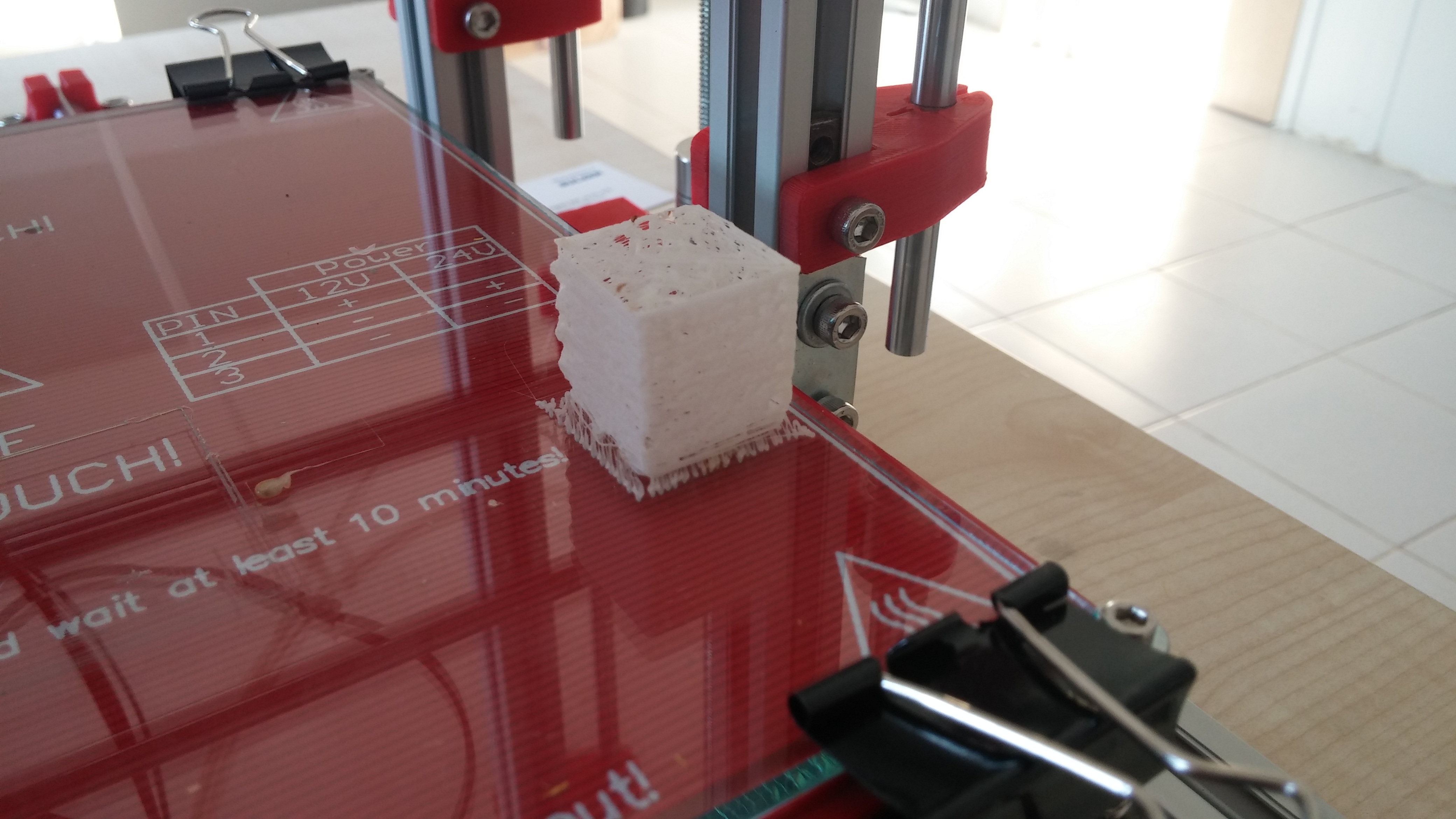

bu arada isviçre peyniri gibi gözenekli peynir görünümü çözmeyi nasıl başardın.
İsvec peynir görünümünü yok etmek için yazıcının hızını 40 a azaltım ve kabuk kalınlığını yukarda bir arkadaşın önerdiği gibi nozzle kaç mm ise katları şeklinde ayarlayarak hallettim ben 0.4 nozzle kullanıyorum,dolayısıyla 1.2 mm yaptım.Akış yine 100 ve doluluk %25 te ustte yazdığım gibi.
Kayış gerginliğim gayet düzgün sanırım ne sıkı nede yumuşak,step motorun dişlisinide kontrol ettim sorun yok gözüküyor baska neden olabilir ki.

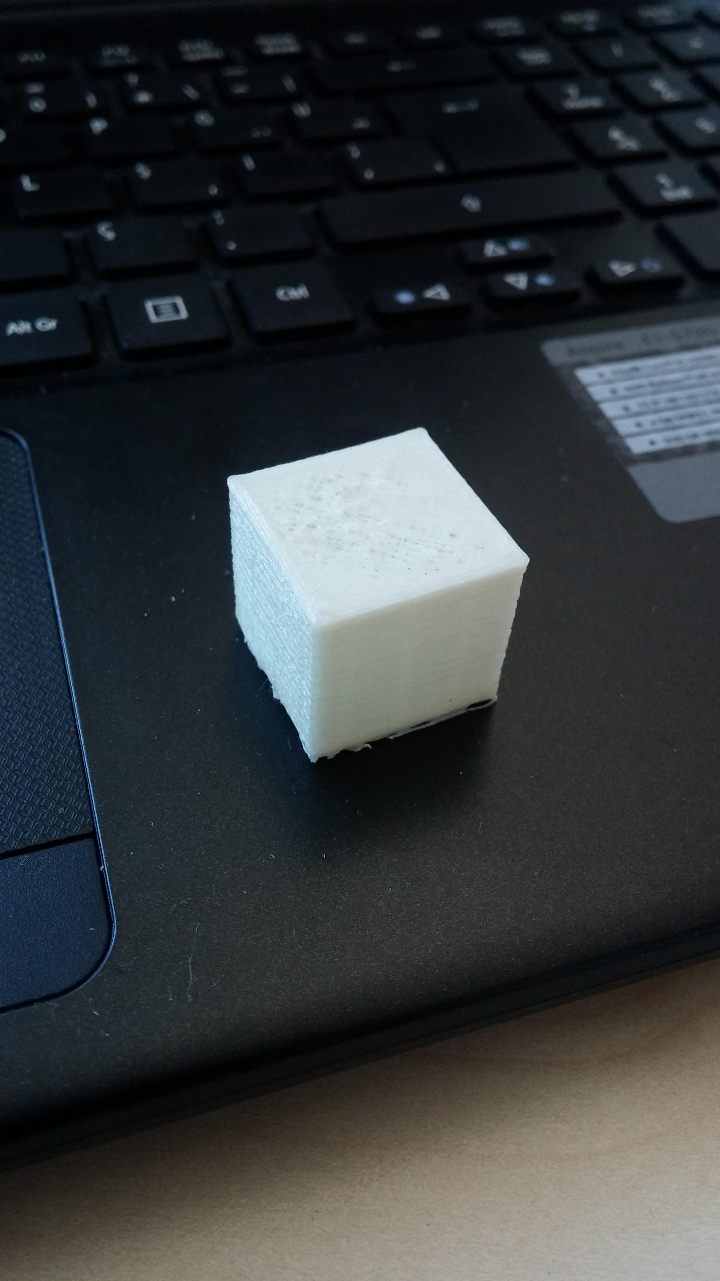

Az önce kalibrasyon kübü bastım.desteğin zayıf olduğu Z ekseninde sürekli yamulma var ama desteği güçlü olduğunda güzel baskı alınabiliyor

Isıyı 220 dereceye düşürün
Minimum katman süresi PowerABS ve Abs malzeme basarken kritik öneme sahiptir. Kaç şu anda ? 15-20 arası ayarlayabilirsiniz.
Dış katman yazdırma hızını düsürün, iç katmanı yani ic dolguyu hızlı yazdırabilirsiniz (60) problem olmaz.
Bu mesajda bahsedilenler: @mercyofgod
Buradaki eklediğiniz fotoğraflara bakarak ayrıca nozzle tabla arası mesafenin fazla bırakıldığını söyleyebilirim. Ayrıca Extruder kalibrasyonu yaparak doğru oranda filamentin akmasını sağlayabilirsiniz baskı kalitesi için çok önemlidir. Youtube da türkçe anlatımli Extruder kalibrasyon eğitimi mevcut.

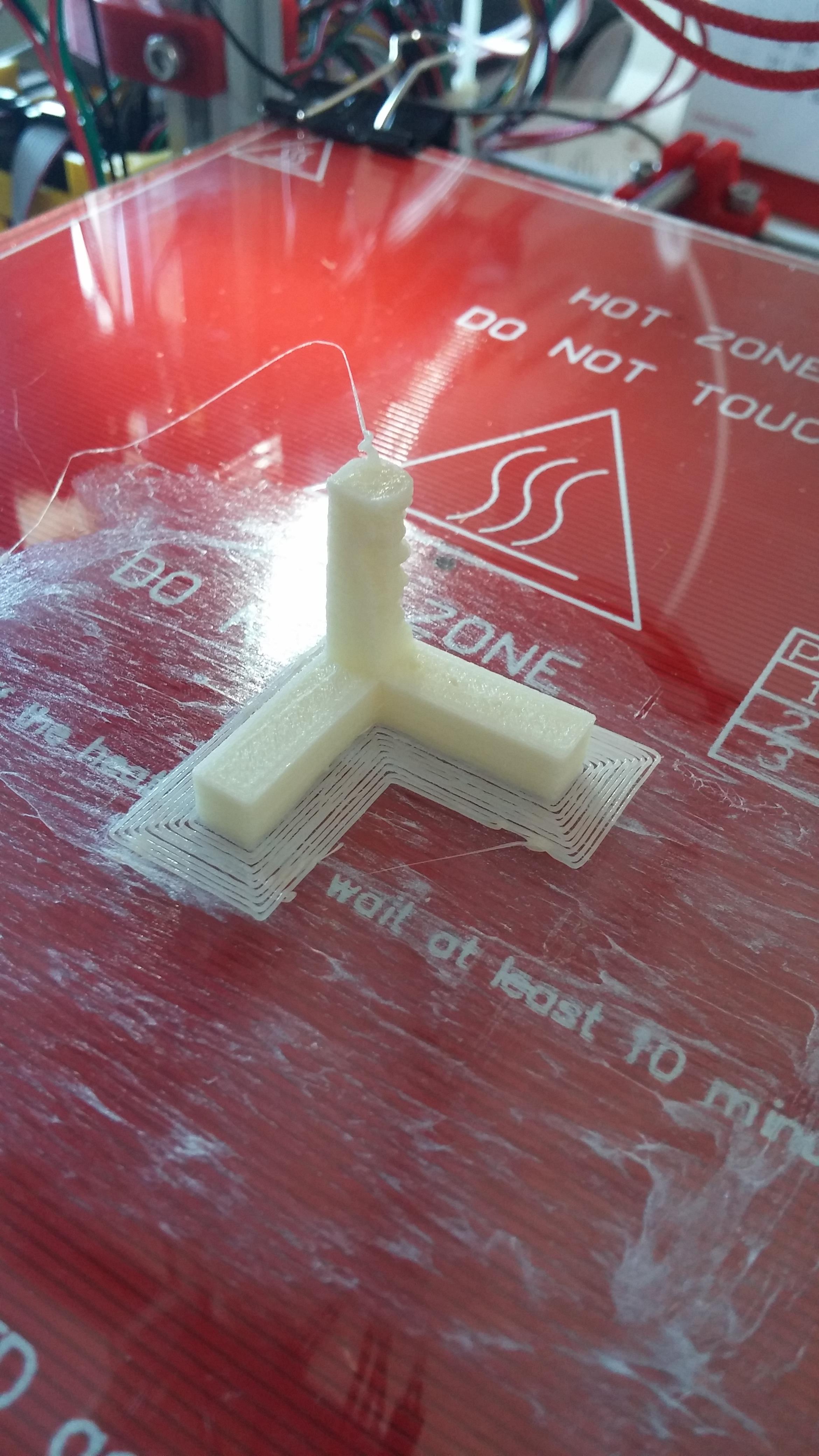

Burda yatay olan ksimlarda sorun yok cunku malzemenin sogumasina izin vermis, ama uzunlamasina olan kisim daha alt katman sogumadan bir uste gecmis. Burda minimum layer time ayarlaman lazim ve boyle kisa zaman katman baskisi olan yerlerde sicakligi 210a kadar indirmen gerekir.
Bunun disinda extruder kalibrasyonunu kontrol et. Bir de neden powerabs basarken cama birsey surdun ? Yapismiyor diyorsan ilk katmanin cok havadan gidiyor yusufun dedigi gibi

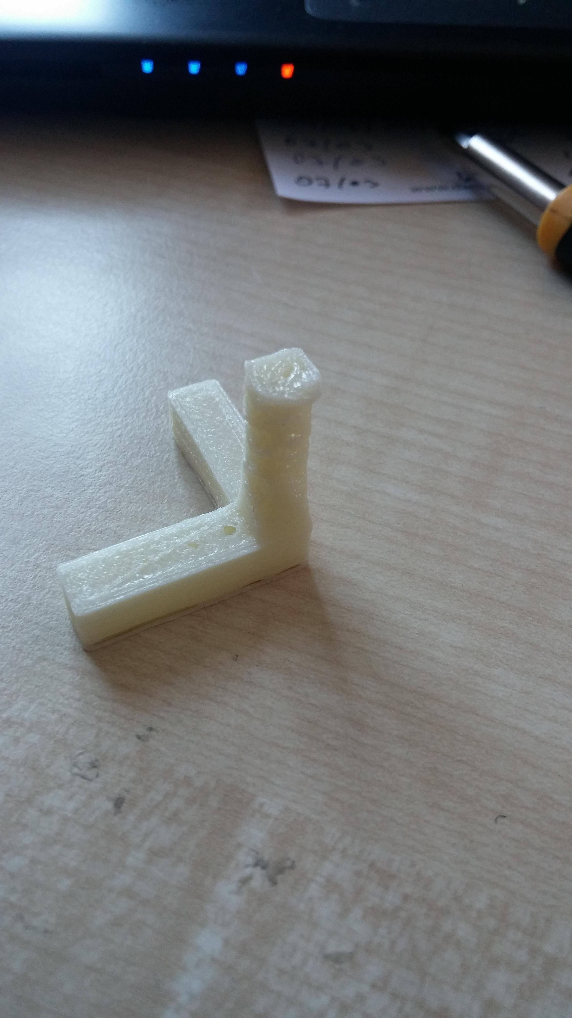

Bir süre önce Serkan Bey'den temin ettiğim sigma yazıcım ile çeşitli baskılar aldım. Z-wobble problemi dışında ilk defa bu problemle karşılaştım. Ne denediysem sonuç alamadım. Sanırım infill gap problemi deniyor buna. Çözüm konusunda bir fikri olan varmı?
Doluluk: %100
Layer height: 0.2
Shell thickness: 1.2-2.6 arası değerleri denedim
Print Speed: 40mm/s
Infill overlap: %15 - %100 arasında tüm değerleri denedim
Initial layer line width: %200 'e kadar denedim
Minimal layer time: 20s
Teşekkürler.
Halim.

Merhaba,
Kullandığınız dilimleme yazılımı nedir ?
Bu mesajda bahsedilenler: @faradayn
Filament nedir ?
Kağıt bed arasından rahat değil tatlı tatlı sürtünerek geçecek şekilde ayarlama yapmalısınız ve 4 köşede de eşit olmalı bu olay. Akabinde bu (http://www.thingiverse.com/thing:39566 ) dosyayı bastırarak ne kadar doğru bir tabla ayarı yaptığınızı görebilirsiniz. 4 köşede de eşit sonuç vermesi çok önemli, dengesiz olan köşede kalkma, kıvrılma yapar, baskı kalitesini de olumsuz etkiler.
Fotoğrafa baktığımda sıcaklığın yüksek geldiği, yada malzemenin fazla akıp dışarı taştığını görüyorum. Bu sebepten kullandığınız filament tipine göre sıcaklığı düşürerek yeniden baskı alabilir, aynı zamanda extruder kalibrasyonu yaparak en doğru miktarda filament akışını sağlayarak dışarı taşmaları önleyebilirsiniz.
Son olarak Z ekseni gijonlarını kontrol etmenizi öneririm dönüşte olası bir yamukluk var ise yine bu dalgalanmaları yapabilir.
Kolay gelsin.
Bu mesajda bahsedilenler: @esthe19
powerabs kullanıyorum. gijonlarda yamukluk var ama bu durumu nasıl düzeltebilirimki. üst kısımı yeniden mi takmalıyım.gijonları yukarda sabit tutan parcları.
ısıyı düşürücem birde öyle deneyim tatlı bimsürtünme olucak tamamdır bide o şekilde baskı alıp denicem. teşekkürler.

Merhaba, cura kullanıyorum.
Gijonlar yamuksa değiştirmekte fayda var. Ufak bir ücret ile birçok yerde bulunabiliniyor.
PowerABS için 210 -220 arası bir derece deneyin. Extruder kalibrasyonunu da unutmayın.

Basmaya çalıştığınız parçanın Thingiverse adresini verir misiniz bende bir bakayım Cura da sizin göstermiş olduğunuz yerleri boş mu bırakacak.
Orijinalden alıntı: yusuforhan
http://www.thingiverse.com/thing:922740
Aslında modelde sıkıntı görünmüyor. Gösterdiğim yerler civata delikleri.
Evet bende baktım şimdi Cura da sıkıntı gözükmüyor. Çok garip bir hata çünkü sadece vida delikleri değil, ince yerleri de atlamış gözüküyor. OK işareti ile gösterdim. Extruder az akıtmamış, bilerek atlamış gibi yani oraları.
Bir fikir yürütemiyorum şimdi ancak @serkanc ve @ozgurtheking abilerim belki yardımcı olabilirler, bizden daha bilgililer kendileri
Bu mesajda bahsedilenler: @serkanc , @faradayn , @ozgurtheking
Serkan beyin çok kafasını şişirdim buradan sorayım dedim bende :) aslında kalibrasyon veya flow sorunum yok herşeyi düzgün ayarladım. Sadece z-wobble problemim var oda gijonumun "s" şeklinde olmasından kaynaklı. Vakit bulupta sanayiye gidemedim yenisini almak için. Başka hiçbir baskıda böylesi bir sorunla karşılaşmadım. Dikkat ettiyseniz alttaki brim katmanı çok düzgün ve net. Üstelik malzeme de genelde beğenilmeyen esun. Başka bir örnek baskımı ekliyorum ne demek istediğim daha anlaşılır olabilir.
