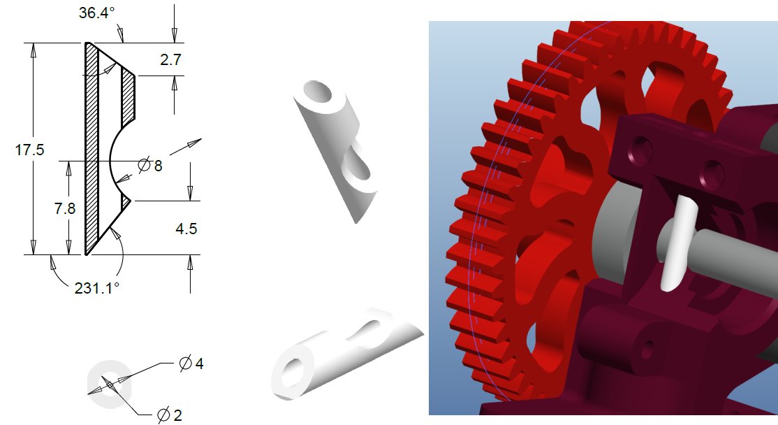

arkadaşlar,
flex baskı için ozoflex'e alternatif bir çözüm tasarladık.
17,5mm boyunda teflon boruyu eğer uygun biçimde kesebilirseniz
bunu standart Sigma3D extrudere takarak da flex malzeme basabilirsiniz.
10 yıl
Biraz tarzanca olacak ancak anlatım yapayım
Resimde görülen;
1 nolu üst kısımda ki delikten dış çapı 4mm iç çapı 2 mm olan TEK PARÇA teflon boruyu yukarıdan aşağıya boruya zarar vermeden itiyoruz.
5 teflonun itileceği kanal.
3 En alttaki hotend' e temas eden delikten yaklaşık 0.5 mm çıkana kadar itiyoruz.
2 En önemli yer burası, @ozgurtheking abimin dediği gibi kesme imkanım olmadığı için direkt olarak 8 mm matkap ucu ve matkap ile hobbet bolt deliğinden girerek teflonu yonttum. İşlem sonrası hobbet bolt ve filament teması gayet güzeldi
4 Ayar vidası sayesinde hobbet bolt ile filament temasını ayarlıyoruz. Vidayı ne kadar sıkarsak, teflon hobbet bolt a o kadar yaklaşıyor buda kavramayı arttırıyor.
Ben bir saat kadar sürede extruder'i ayarladım, tekrar extruder kalibrasyonu yaptım Esteps ayarlarını ona göre düzenledim. Şu anda Ozoflex extruder ile FLEX - PowerABS ve PLA baskı alabiliyorum. En ufak bir problem yaşamadım.
Hiç yaşamadım ancak olası bir tıkanmada hobbet bolt'u komple söküp temizlemek gerekecek inşallah öyle birşey olmaz diye dua ediyorum.
Kolay gelsin.

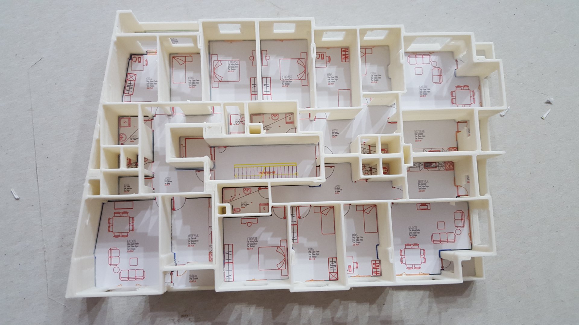

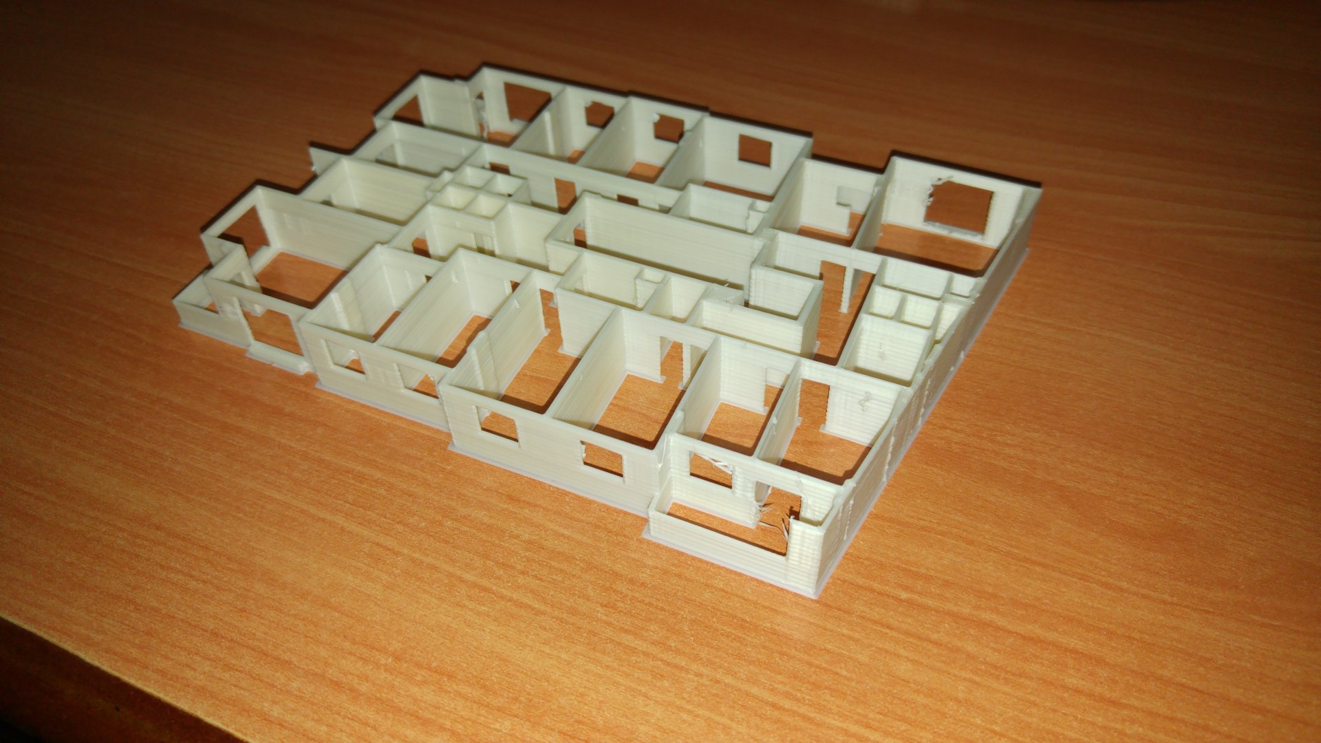

Arkadaşlar, sigma 3d ile yaptığımız bir baskı:
İlk defa böyle bir baskı aldığımız için bazı sıkıntılar oldu, biraz yavaşlatmak belki de sıcaklığı düşürmek gerekecek.
10 yıl
Tebrikler. Bir kısım çapaklar maket bıçağı ve zımpara sayesinde düzeltilinebilinir herhalde.

Teşekkürler. Abim inşaat mühendisi, onun için bastım.
Biraz daha işlevsel bir fotoğraf ekliyorum.
10 yıl
Valla süper.
