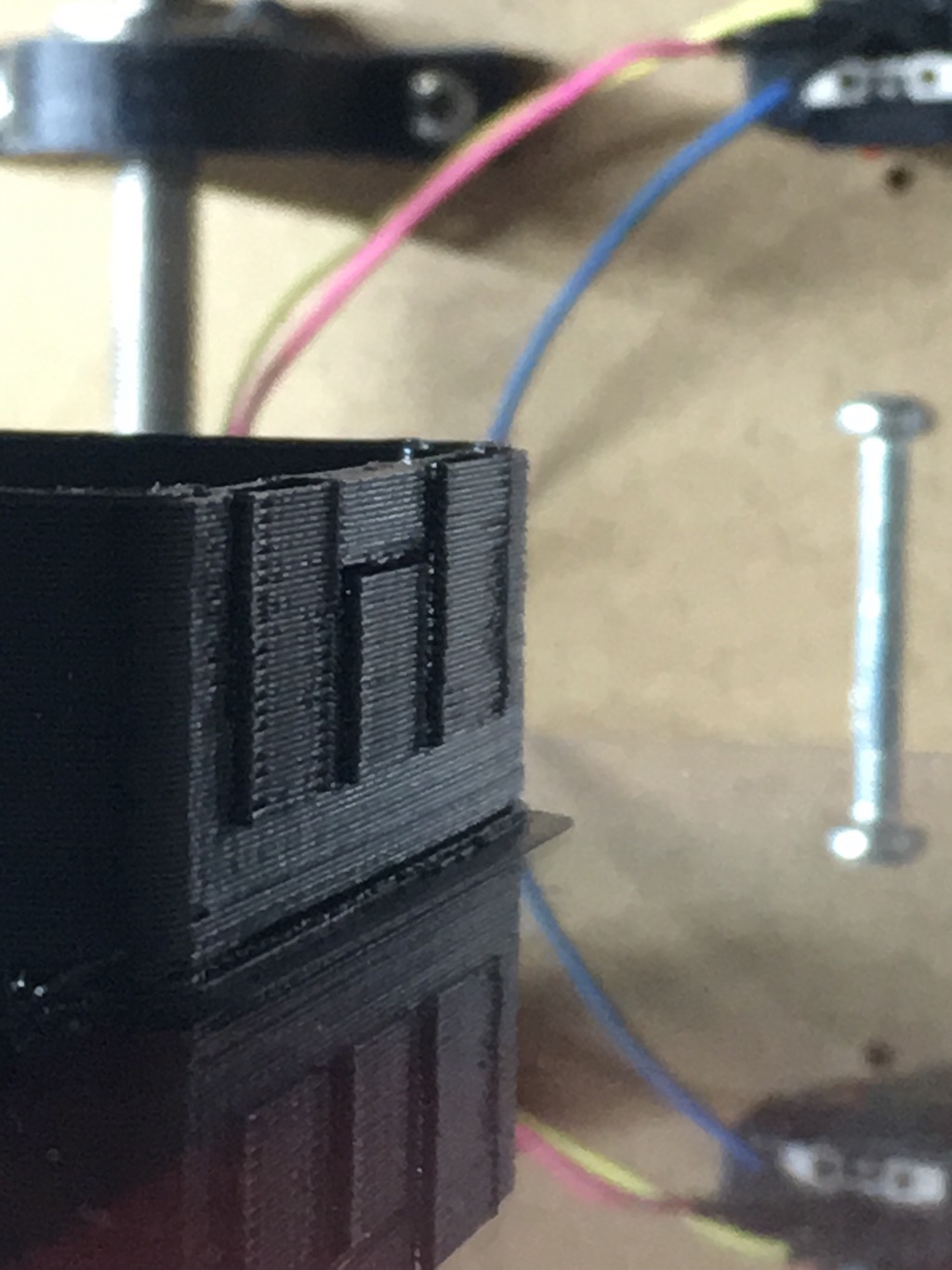

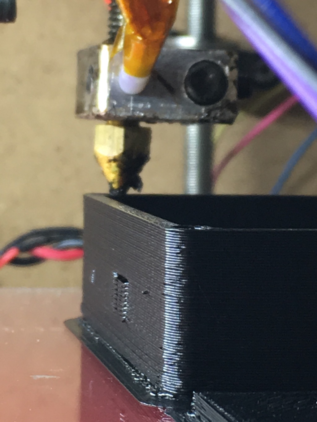

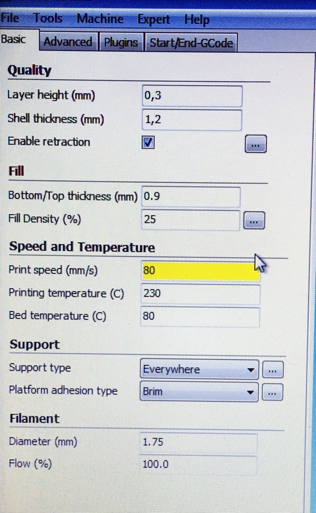

Power abs 230 derece 80 derece bed ısısı :) basım devam ediyor hala :) baskı ayarları ve örneği resimlerde 👍
En alt katmanlar deneme amaçlı %200 hız ile basıldı ama beğenmeyip %100 e döndüm iki katman sonra

Bu görünüm 3 sebepten olabilir,
1- Tabla nozzle arası mesafe çok az olduğundan filamenti eze eze yazıyor ortaya böyle bir görünüm çıkıyor. Bunu düzeltmek için tabla nozzle arası mesafeyi iyi ayarlamak gerekir.
2- Sıcaklık çok yüksek olduğundan olabilir.
3- Ekstruder kalibrasyonu yapılmamış- yanlış yapılmış yada flow değeri yüksek olabilir. Bu üç seçeneği kontrol edin mutlaka çözüme ulaşacaksınızdır.
Ben PowerABS yi 230 derece nozzle - 90 derece bed olarak kullanıyorum.
Ekleme : takıldığınız basamakta yazın yardımcı olalım hemen.
< Bu mesaj bu kişi tarafından değiştirildi yusuforhan -- 31 Ocak 2016; 20:44:00 >
Bu mesajda bahsedilenler: @seeder
10 yıl
2 ve 3 ün sorunsuz olduğuna eminim, yanlız bed sıcaklığını 90 dereceye çıkardım kalkma sorunu yaşıyorum (filamenti atarken bile kalkıyor bir yandan) çünki bu nedenle ilk katmanın biraz ezerek gitmesini bilinçli yaptım fakat bu üst katmanlarda da devam etti, yarın birde dilimleyici ayarlarınıda tekrar kontrol edeceğim. Teşekküler şimdiden.
Bu mesajda bahsedilenler: @yusuforhan
10 yıl
PowerABS 90 derecede kalkma yapıyorsa mutlaka bed ayarınız düzgün değildir. Ayardan kastım 4 köşede de aynı kalınlıkta filament atmıyordur.
İlk katman kalınlığını %100 olarak ayarlayın,
İlk katman yazma hızını 15 olarak ayarların,
Parçaya üfleyen fan açıksa kapatın,
Akabindehttp://www.thingiverse.com/thing:39566 bu dosya ile ilk katman kalınlığınızı ayarların.
Kesinlikle ilk katmanı ezerek yazma olayına karşıyım. Yazıcı yavaşça ve 4 köşede aynı kalınlıkta çiziyorsa eğer ilk katmanı 90 derece alt ısıtma ile kalkma olmaz. (powerabs için konuşuyorum)
