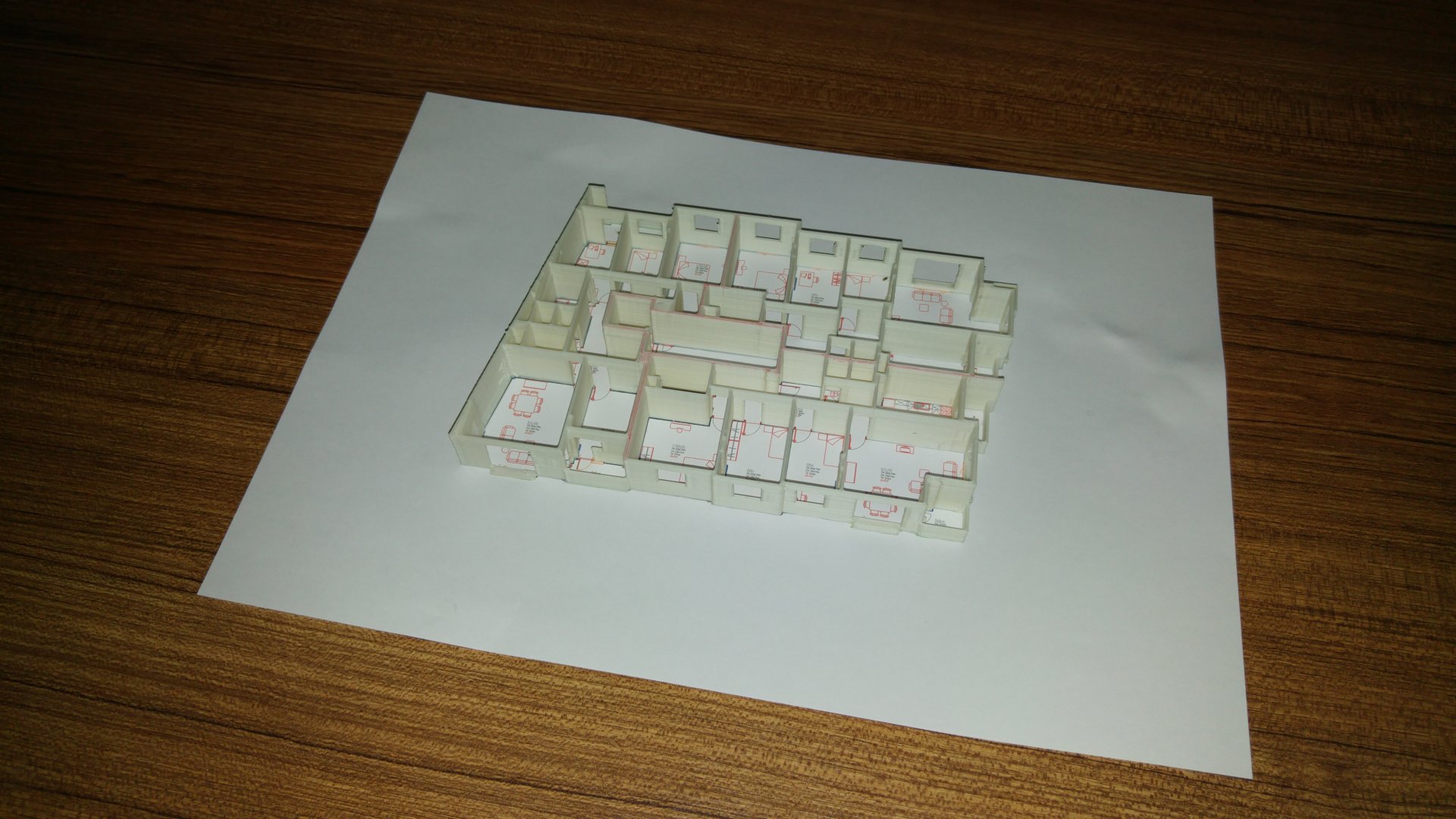

Teşekkürler. Abim inşaat mühendisi, onun için bastım.
Biraz daha işlevsel bir fotoğraf ekliyorum.
1/200 ölçek mi? sığdı mı 20x20 ye yoksa parçalı mı?
Ölçeğini bilmiyorum maalesef. Basabileceğim en büyük boyuta ayarladım. Benim yazıcımda 180mm'den daha geniş baskı alamıyorum. Beni kısıtlayan da bu oldu. Doğrusu model biraz küçük kaçtı. Ancak idare ediyor diyebilirim.
Referans için A4 kağıdın üstünde çekilmiş bir fotoğrafını ekliyorum.

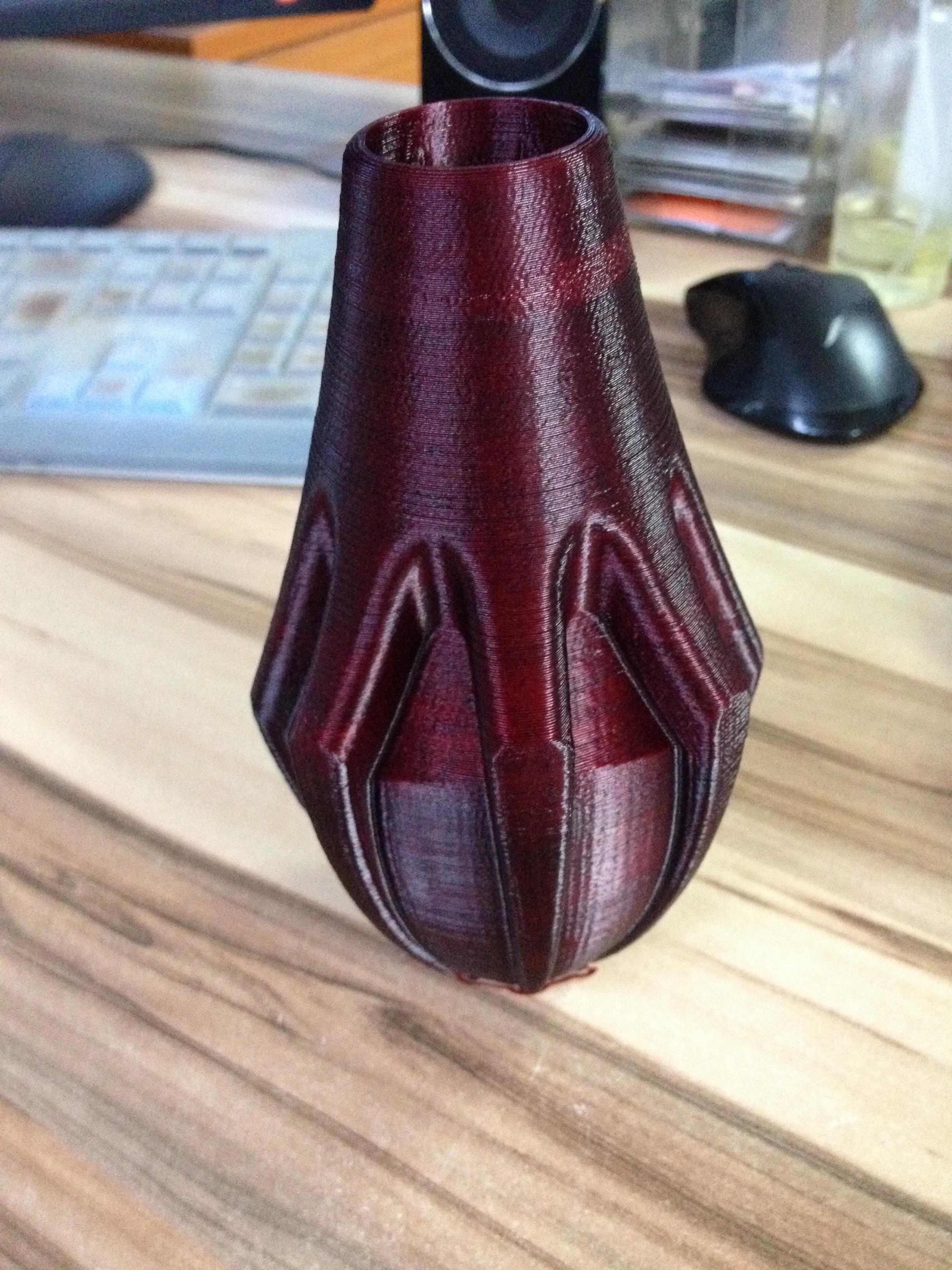

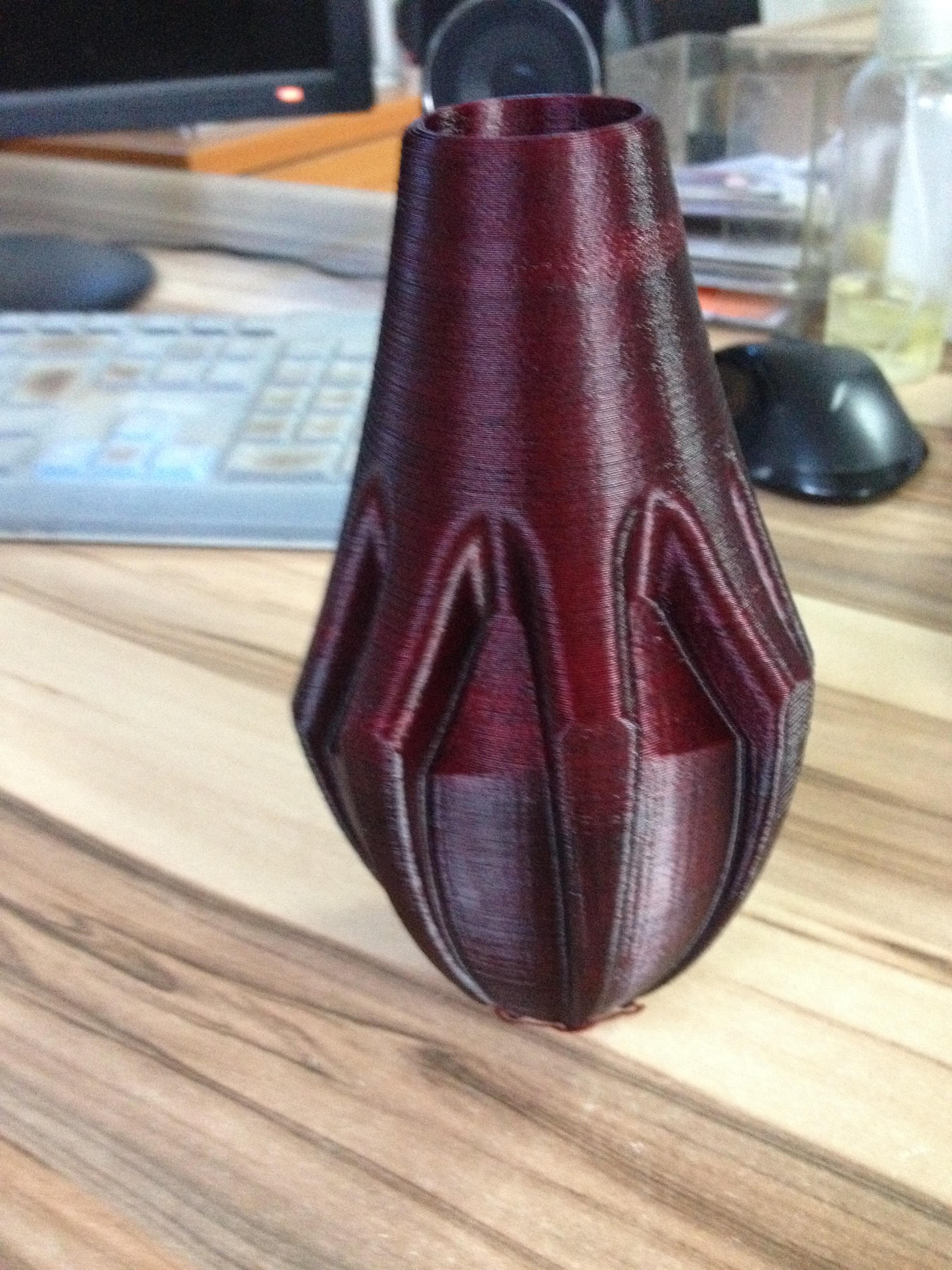

Yeni bir filament renk denemesi. Paylasmak istedim.. Yakinda bunun daha kirmizi ve biraz daha transparan olanini yapacam... Kristal bir goruntusu var...
Yorumlarinizi bekliyorum.... Bu renk Transparan kirmizi olarak geciyor...
Bu mesaja 3 cevap geldi.
Abi gayet güzel duruyor. Bu da PowerABS değil mi ?
Katman kalınlığı kaç bu baskının ?
Gözüme gözüken tek olumsuz ayrıntı sanki biraz renk geçişi olmuş baştan sona aynı renk uyumu sağlanamamış gibi. Bu sıcaklık oynaması ile mi alakali yoksa filament yapımı sırasında boya homojen olarak karışmadığı için mi ?
Transparan olanı da merak ettim doğrusu görmek isterim :)
Tamamen şeffaf filament üretmen mümkün müdür abi ?

Renk kaymasının 2 sebebi var. Deneme için malzemeden sadece 400 gr cektim. O nedenle boya katmak çok zor. Hala klavyede renk var öyle diyeyim, her yerime bulaştı.
Malzemenin özü zaten şeffaf. Onu da çekecem inşallah. Bu renk içimde kalmıştı :)
