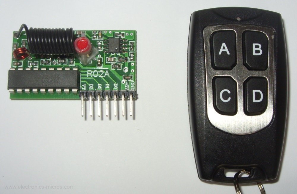

Aynen abi, mesala şöyle bir kumanda kullanmak istiyorum < Resime gitmek için tıklayın >
Kumanda daki A tuşuna basınca yazıcıyı açarım B tuşuna basınca kapatırım bunda birşey yok yapabilirim yani. Asıl istediğim C tuşuna bastıktan sonra açık olan yazıcının otomatik ABS için ısıtmaya başlaması. Yani LCD başına gidip ısıt diye emir vermek yerine bu kumandayı arduino üzerinde kullanayım diyorum

Simdi burda ufak bir Attiny entegresi ile kumandayi kontrol edip Seri olarak marlin arduinoya komut gonderebiliriz
Attiny kumandanin A tusuna basilinca seri porttan
M104S220
M140S80
komutunu gonderir alet isinmaya baslar...
Eger marline baglarim yaparim dersen ki ben hic tavsiye etmem, komut void lcd_preheat_abs0()
Ama disardan ufak bir entegre ile bunu yapmak daha iyi.. Bu ufak entegre acma kapama rolesini de kontrol eder... Hem de isitmalari yapar...
Mesela baski bitince Marlinin yolladigi switchoff komutuyla da role kapatirsin mesela PS_On_Pin diye belirtilen pine baglarsin... Onu high yapinca sen roleyi kapatirsin ...

Bu konuda çalışayım sonucu buradan bildirim abi çok çok sağol

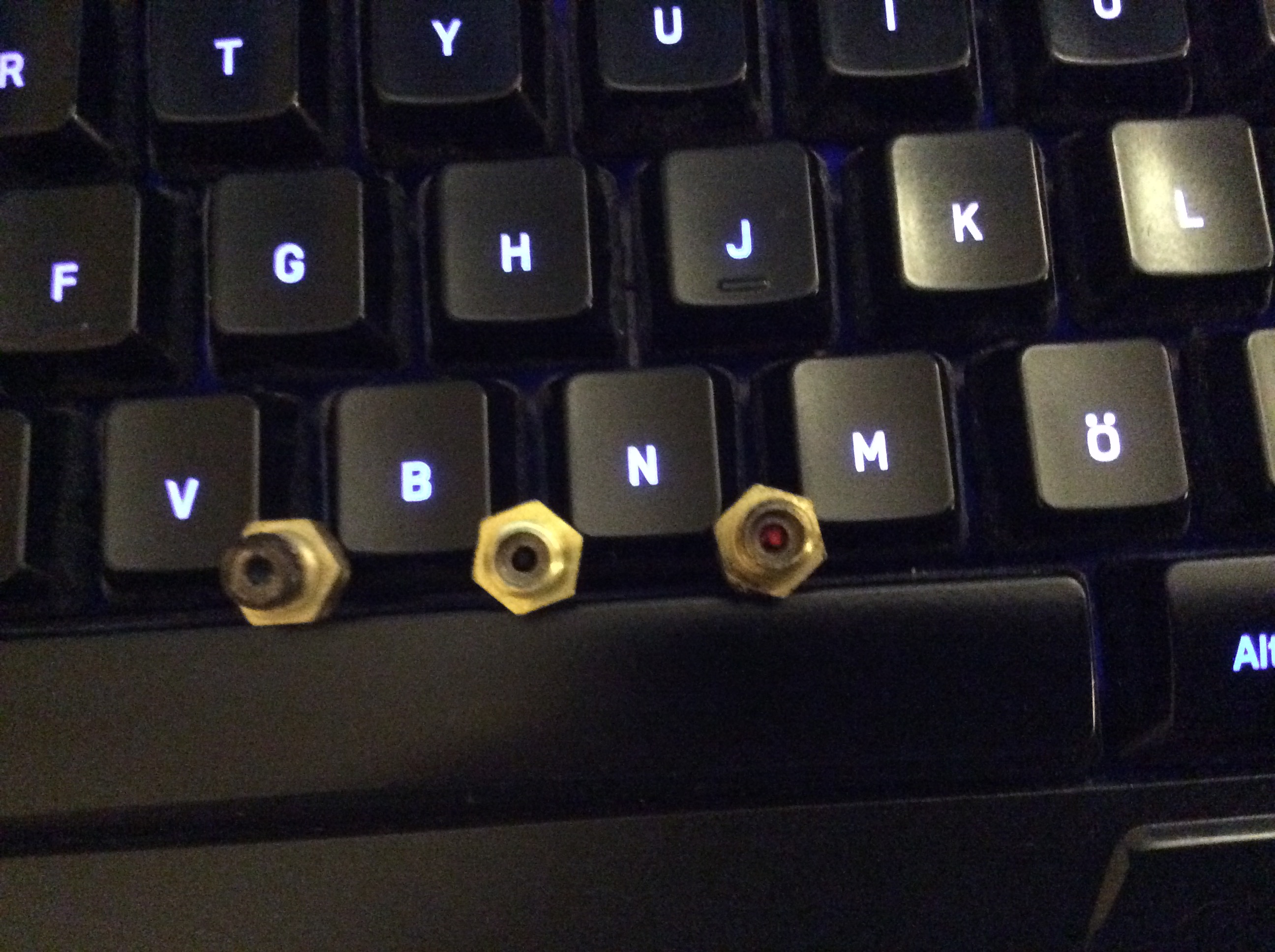

Bowdensiz baski alabiliyorsaniz deneyin... Ya da bowden tube simdilik kisaltip yakin bir mesafeden denerseniz de iyi olur
Serkan bey,
3mm nozzle diğerlerinde farklı tasarıma sahip. Teflon boru içine girmiyor. Bu da tıkanmayı kolaylaştırıyor tam ayarında sıkmanız gerekiyor. Diğerlerinde 2 hafta boyunca kesintisiz baskı aldım tkınma yaşamadım ama 3mm nozzle takar takmaz tıkanma sorunu yaşadım. 3mm nozzle'da farklılık yaptınız mı yaptıysanız yenisini almak istiyorum çünkü tasarımı bence sıkıntılı. Ortadaki ufak oyukluk yüzünden sıktığınızda teflonu daraltıyor veya az sıktığınızda yandan çıkıyor. Diğer tasarımlarda çıksa bile baskıya devam ediyorsunuz.
3mm nozzle derken 0.3mm nozzle mu demek istediniz ?
Simdi teflonun icine girmiyorsa elinizdeki nozzleda bir sorun olabilir, cunku nozzleda teflonun girdigi kisim 4mm capinda, teflonun dis capi da 4mm... Orda teflona bir baski uygulamasi gerekir yoksa malzeme disari kacar, tikanmaya da yol acar. Isterseniz size nozzle gondereyim deneyin....
0.3 baski ayarlariniz nedir ?
Hocam sizden aldığım 0.4mm ve 0.5mm nozzleda teflon içine giriyor ve herhangi bir sorun yaşamıyorum. Ama 0.3mm nozzleda öyle değil tasarımı/üretimi farklı girmiyor içine teflon. O yüzden tıkanma yapıyor. Eğer şuan değiştiyse tasarım almak isterim. @serkanc
Soldaki 0.3mm diğerleri 0.4 0.5

Evet Soldaki ilk versiyonlar. Artik onlar yok elimizde.Onda teflon da kullanmiyorduk zaten. Onu o zaman hem ABS hem de PC basilsin diye yapmistim. Sizin de oyle bir talebiniz olduysa gondermisimdir o hotendi...
Ama PC olayina fazla giren olmadigi icin daha iyi sonuclar veren teflonlu versiyona gectik. Elimde var 0.3 mm teflon girebilen versiyonlardan.
Kusura bakmayin basta anlamadim, ama resim olunca olay cok kolay cozuluyor. :)

Aslında ben özel istekte bulunmamıştım. 2şer adet 0.3 0.4 0.5 nozzle aldığımda 0.3mm böyle gönderilmişti. Beni çok uğraştırmıştı. Hatta bir ara tıkanma sorunu yaşıyorum demiştim. Büyük ihtimal bundandı. Olur almak isterim birde elimdekileri göndersem açabiliyor musunuz ?
Siz elinizdekini gonderin ben onu delip yollarim size sorun olmaz. Ozelden mesaj yazabilirsinz
