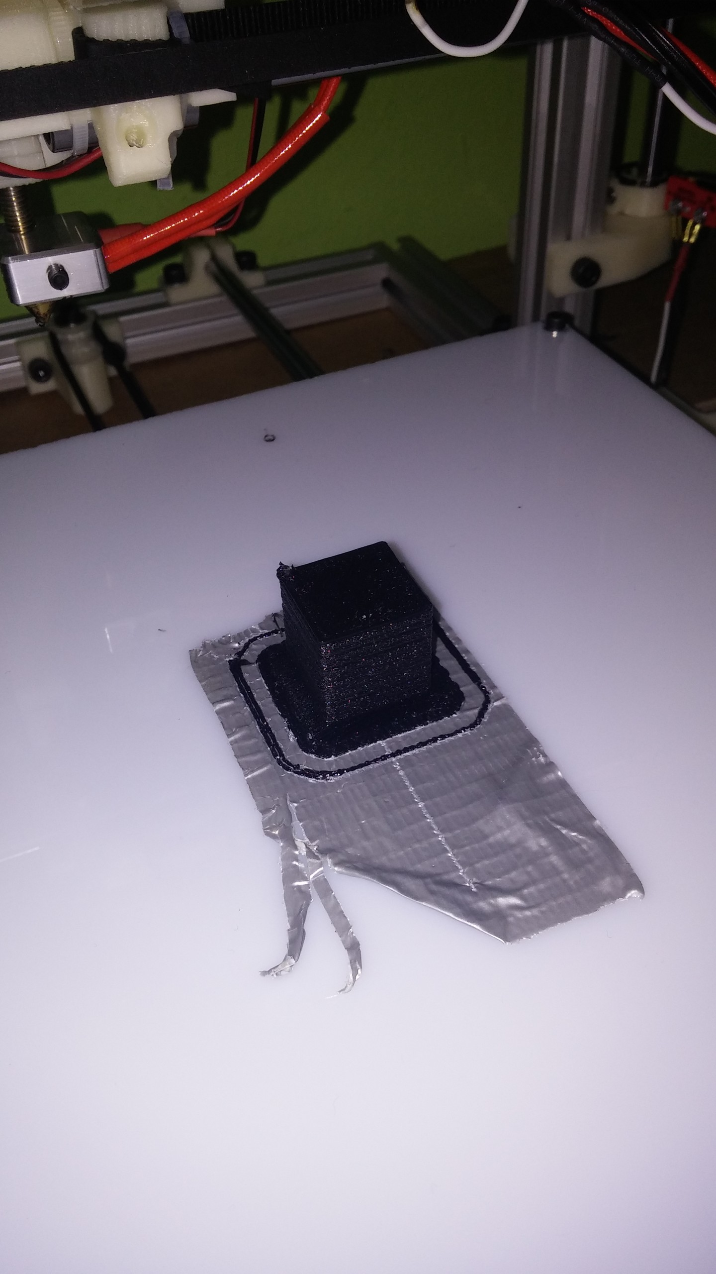

Hiç öyle düşünmemiştim sürekli fan kontrol ediyordum çalışıyor mu durdu mu diye. Şuan için PLA kullanmıyorum. Heatedbed'im olmadığından dolayı şimdilik direkt pleksi üzerine Powerabs kullanıyorum. İlk alt katmanlarda kalite olarak iyi fakat üst katmana çıktıkça yamulmalar başlıyor.
Bu mesajda bahsedilenler: @Konyahmet , @yusuforhan
10 yıl
Nozzle sıcaklığı
Baskı hızı
Minimum katman süresi
Bu değerleri bir yazar mısın.
Bu mesajda bahsedilenler: @caglar19694
10 yıl
Sıcaklık 235, Baskı Hızı tam hatırlamıyorum ama 50ydi galiba, minimum katman süresi de 5sec. Curada dilimledim. Repetierde görünen sıcaklık genelde 240 civarı.
< Bu mesaj bu kişi tarafından değiştirildi caglar19694 -- 8 Kasım 2015; 16:23:59 >
Bu mesajda bahsedilenler: @yusuforhan
10 yıl
Sıcaklık 230 derece
Baskı hızı 50
Minimum katman süresini 30
Bu şekilde tekrar baskı almayı dener misin.

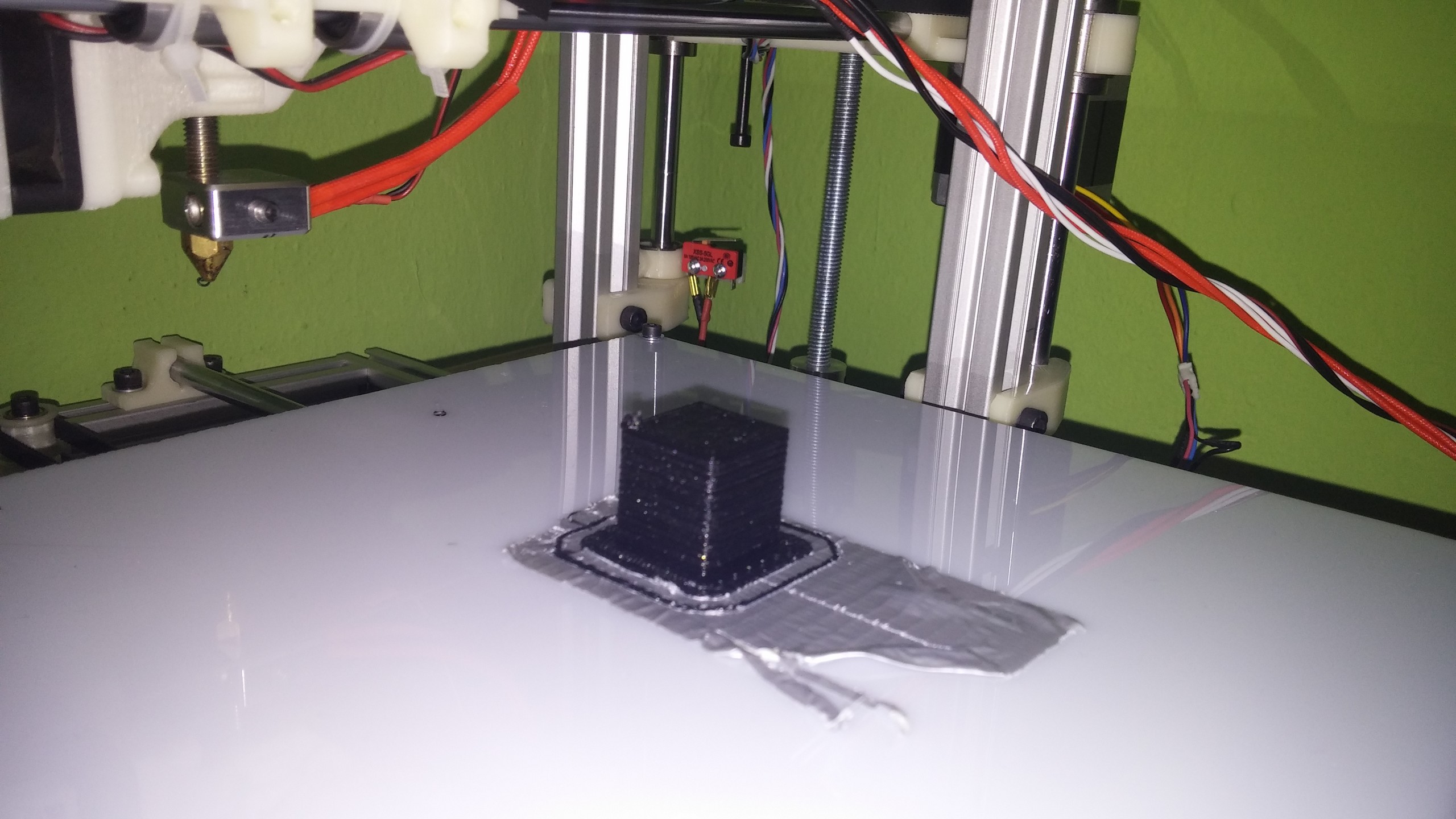

https://www.dropbox.com/s/ulnz2of0cbixe5h/2015-11-08%2019.54.50.jpg?dl=0
Arkadaşlar resimdeki gibi bir sorunum var. Daha önce de oldu. Baskının bir yerinde Y ekseninde kayma oluyor ilginç bir şekilde mekanik olarak bir sorun yok gibi gözüküyor.
Bu sorunu yaşayan çözüm bulabilen oldu mu ?
X
10 yıl
Orijinalden alıntı: razor9119
İlgili ekseni çalıştıran motorun sürücüsünden voltahı arttırabilirsin bendede aynı sorun oldu voltajı yükselterek çözmüştüm.
