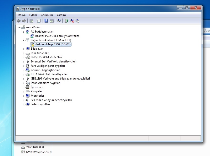

1 seneden fazla olmuştur yazıcımı kullanmayalı kullanmak için ardunio sürücüsünü yüklemek istesim bu hatayı gördüm heralde bağlantı noktası hatası yardımcı olursanız çok sevinirim iyi çalışmalar dileğimle hoşçakalın.
Surucunun hata mesajini yazmaniz lazim bunun icin de surucu ozelliklerine gecmeniz lazim, orda ana ekranda surucunun verdigi hatayi yazar

10 yıl
36 nolu hata diyor
