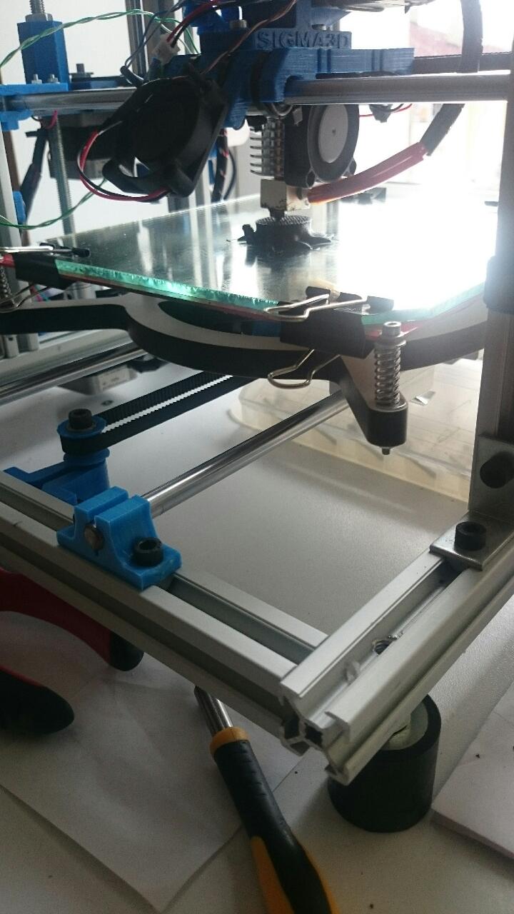

ekleme: Hotendim bugün ardarda 4 kere tıkandı. İkisinde iğneyi hotendin içine tamamen sokunca açıldı diğer ikiside ucunda oldu. Powerabsyi pleksi üzerine maskeleme bandı+pritt(stick yapıştırıcı) ile kullanıyorum. Acaba kullandığım stick yapıştırıcı mı neden olmuştur? Ayrıca yazıcıyı çalıştırmadığım zamanlar toz almasın diye üstünü poşetle örtüyorum.

Hocam ben de bir zamanlar cok tikanma sorunu yasardim. Farkettim ki nozzle yuzeye cok yakin basiyormusum. Bu da ucun tikanmasina sebep oluyormus. Cok zor ayarlaniyor ideal nokta artik bulmak icin denemeler yapmaniz gerekiyor. Tabi baska sebepler de olabilir tikanma yaratacak.

Büyük ihtimal dediğiniz gibi yüzeye yakınlıktan dolayı galiba. Alt ısıtma olmadan pleksi üzerine baskı alıyorum pleksimde biraz yamulma var ondan kaynaklı bir türlü ayar tutturamıyorum her çalıştırdığımda elimde alyan skirt atarken ayarlamayı bekliyorum. Isıtıcı tablada gelince düzelir inşallah. Powerabs kullanıyorum direkt pleksi üzerinde baskı imkanı çok güzel fakat çok yapışıyor pleksiye. Bant+yapıştırıcı kullanınca da tıkanma oluyor. Yalnız anlamadığım kısım başta basarken nozzle niye sonradan tıkanıyor baskının ortasında sonuçta sürekli bir sıcaklıkla birlikte dışarı çıkan bir madde var.

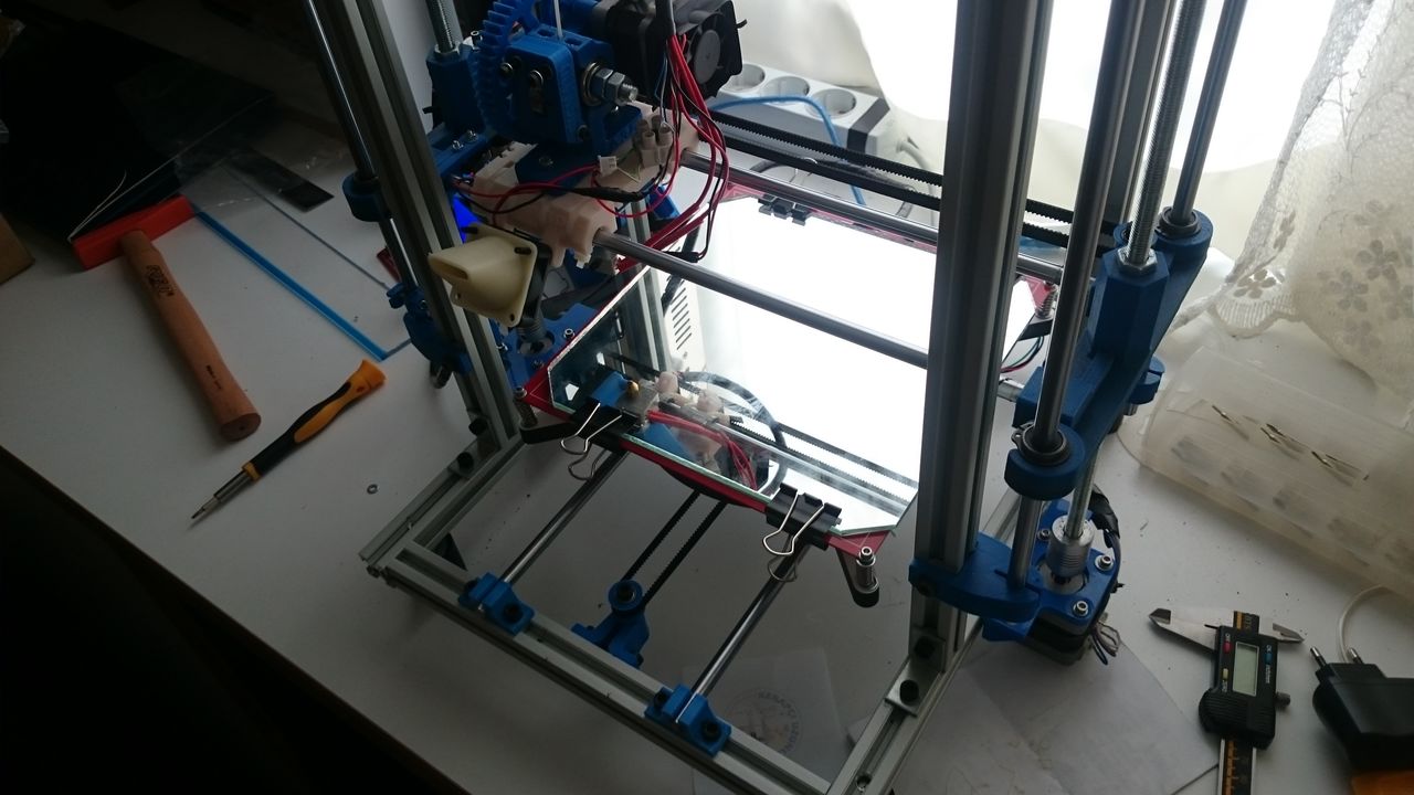

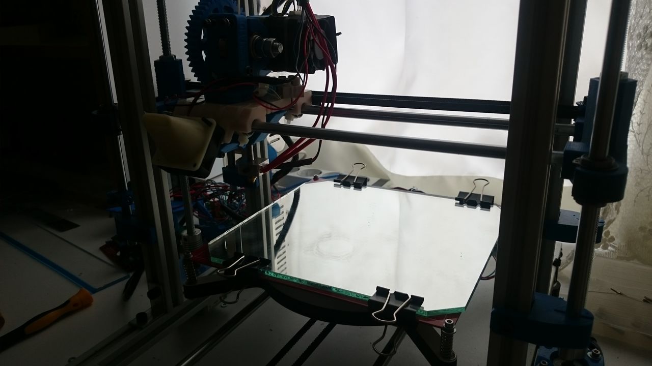

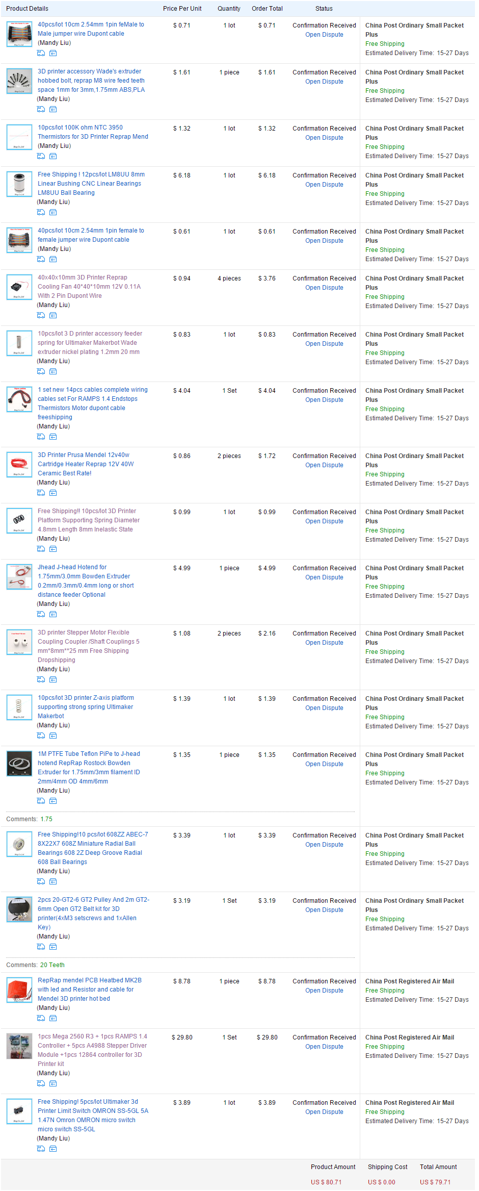

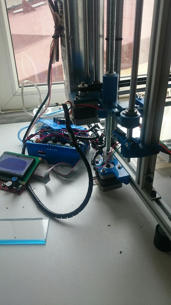

Merhabalar, 1 ay önce ben de Sigma 3D projesine başlamıştım,Mimarlık öğrncisiyim, tamamen hobi amaçlı, para kazanma gibi bi düşüncem de yok, elektroniğe ilgimden dolayı meraklanmıştım. Başlarda seeder hocam yardımcı olmuştu baya, sonra konuları okuyunca bi yerinden kavradım olayı az çok, size de tavsiye ederim. Ayrıca Özgür Bey de olmasa kesinlikle yapamazdım, herkese ayrı ayrı teşekkürler. Çin'den parçalar gecikince anca nasip oldu baskı almak. Bazı sorunlarla karşılaştım tabi çok büyük olmasa da :)
En başta endstopları normally open yapmak yerine normally closed yerine takmışım 3 ünü de, öyle olunca baya bi üşendim nedense ve ben de MArlindeki şu satırları bu şekilde değiştirdim ve oldu(Tabi benim bilmediğim bi şey için kötü olduysa, bilenler söyleyebilirse çok iyi olur) ;
const bool X_MIN_ENDSTOP_INVERTING = false; // set to true to invert the logic of the endstop.
const bool Y_MIN_ENDSTOP_INVERTING = false; // set to true to invert the logic of the endstop.
const bool Z_MIN_ENDSTOP_INVERTING = false; // set to true to invert the logic of the endstop.
Sonra beni baya terleten Çin malı J-Head Hotend oldu, ona uygun fan tutucum yok, ilk başta fanı taktım kelepçeyle, 120 den sonrasın çıkmadı, sonra biraz uzağına taktım, bu sefer 140, ben de işi bilmediğimden tabi fanı komple söktüm. Sonra bi baktım, X arabasında delik açıp aşağı geldi Hotend Tam anlamıyla bir Hotend oldu, ben de baktım hazinli hazinli sarkan Hotende . Forumda kullananlar olduğunu biliyorum fakat benim acemiliğimden dolayı belki de bence çok adi bi şey, bunları da Serkan ve Özgür abilerin hotendini görünce yorumladım tabi. Bence hiç maceraya girmeyin derim ben. Aynı şekilde Hobbed bolt da baya kalitesizdi. Sürekli takılıp törpülüyodu falan.
Nozulun üstünden de fışkıran filementler takılıyodu ürüne.
Gelelim bana maliyetine,
Çinden aldıllarım aşağıda;
240 lira tuttu, full grafik ekranın en sollardan bi sütünün çeyreği yok, bozulmuş, artık tabiri nasılsa kullanımda bi şey farketmiyo ama ben satıcıya söyledim, yenisini gönderdi, henüz elime ulaşmadı ama tavsiye ederim satıcıyı.
Nema 17 5 Motor: 120 lira, sanalpazardan.
Pars Rulmana, Sigma Profiller, miller bir iki rulman 130 lira, krom kaplama miller geldiğinde 3,4 tanesinde bozukluk vardı milimetrik, rulman rahat çalışmıyodu, söyledim ücretsiz değiştirdiler.
Güç Kaynağı 12V 29A 53TL
Basılan Parçaları Serkan abiden aldım, fiyatı onunla konuşabilirsiniz.
Civataları İmesden aldım, her civatayı 2-3 fazla aldım, 35 lira tuttu yalnız kare somunlar hariç,
burda bi aptallık yaptım baya Ardım taradım herkes bulamazsın dedi bana, artık yok falan dedi, imkansız dedi Ben de onlardan etkilendim gittim Doğuş Kalıp'a en son onlara sordum, var dediler gözlerim parladı ama onlardaki 20x20 olduğunu gelince anladım, sonra kanal somunu var dediler sigma için ve o an daha fazla uğraşamam diyip 60 tane kanal somununa tanesi 87 kr dan 52,41 lira verdim neyse sağlık olsun
M4 kare somunda bulamadığım için, o yerlere M3 sıkıştırıp hallediyorum,
Y arabasını da dükkanda bulduğum lamine bi malzemeden yaptırdım CNC den, alu kadar iyi oldu, aşağıda fotoğraflarda görürsünüz,doğuş kalıp zararını burdan dengeledim

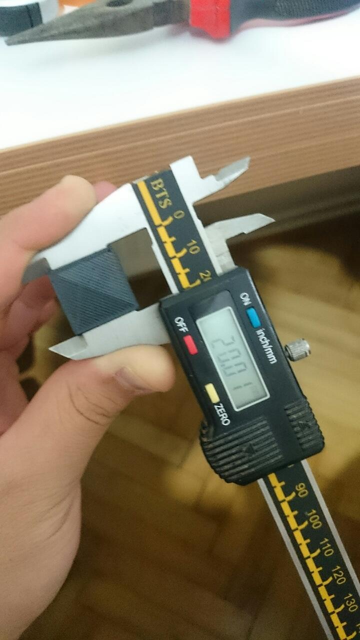

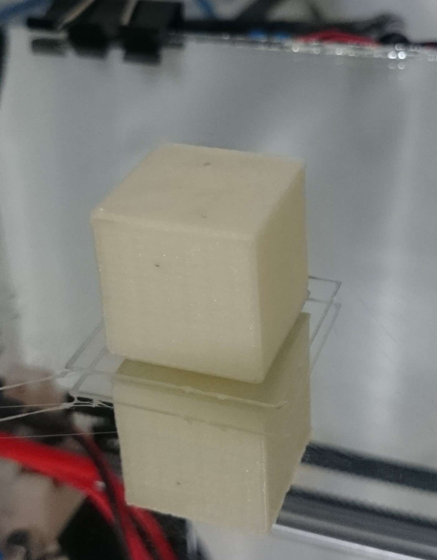

Baskılar mekanik olarak çok iyi, Çin malı hotendle aşağıdaki siyah küpü aldım, ölçüler tamdı ama baskı kalitesi kötüydü, Sigma hotendle beyaz olanı aldım; hem ölçü hem de baskı kalitesi olarak baya iyi oldu.
Mesela orda bi fan tutucu duruyo(şimdilik ters taktım düşmesin diye), Çin malıyla 2-3 kere başladım, bitiremedim filament tıkanması yüzünden, Sigma tek seferde.
Bi de kabloları pek iyi toplayamadım tabi, ramps kutusuna sığdıramadım ona sonra bakıcam artık, vizeleri atlatınca.
Bi kaç sorunum daha var aslında size sormam çok iyi olabilir;
Extruder motoru aşırı ısınıyor, çok titrediğinden sanırım, sizde de öyle mi yoksa çözüm mü aramalıyım?
Şimdilik sorunum yok ama bu gijon(vidalı mil)'un kalitelisini nasıl bulabiliriz, ne diye geçer kalitelileri, nerden buluruz, eğer sıkıntı olursa diye.
Bir de, uzaktan 3d yazıcıyı izlemek veya müdahale edebilmek için, ücretsiz program öneriniz var mıdır?
Parçalar gelip, kurmadan, denemeden yazmak istemedim konuya, gelince de vizeler falan derken bugune nassip oldu yazmak, faydalanan olursa ne mutlu bana. Gördüğünüz eksiklikleri, yanlışları söylerseniz çok iyi olur benim için, forumdaki konularda bi şeyler paylaşıp yardım eden insanlara çok teşekkürler gerçekten, minnettarım herkese. Serkan hocama da ayrı teşekkürler, gerçekten çok yerdımcı oldu. Allah razı olsun hepinizden arkadaşlar!

Öncelikle makinen hayırlı uğurlu olsun iyi günlerde kullan inşallah
Motorların ısınmasının sebebi Ramps kartı üzerine taktığın sürücülerden fazla akım ile motoru beslemendir. Bunu bahsettiğim sürücüler üzerindeki ayar vidalarından akımı düşürerek kolaylıkla halledebilirsin. Ayrıca sen akımı düşürdükçe zaten motorun titremesi ve sesi de azalacaktır. Bu işlemlerden sonra extruder motorunu fan ile soğutmaya da zaten gerek kalmayacak.

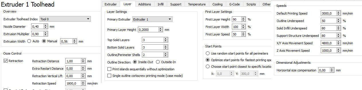

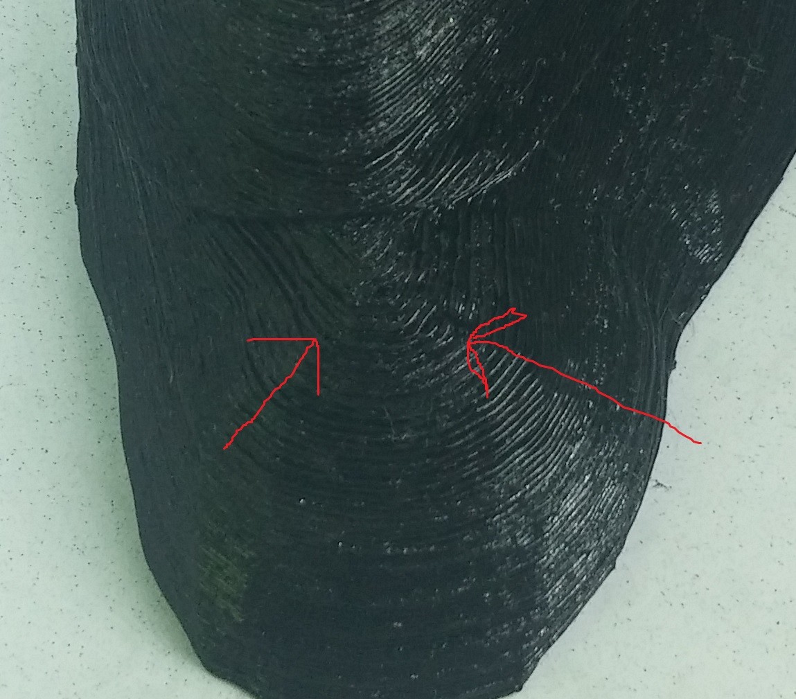

10 yıl

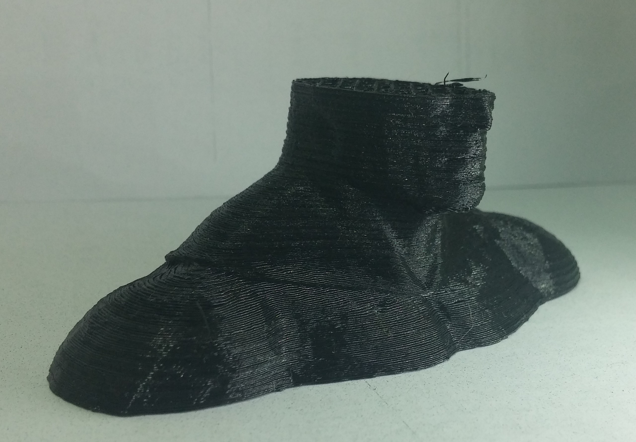

Malesef hala tıkanma sorununu çözemedim pleksiden biraz yüksek başlatsam da. Aşağıdaki resimlerde işaretlediğim yerde yükselirken niye aralıklı atıyor malzemeyi? Alt katman gözüküyor. Ayrıca simplify ayarlarını ekledim. Powerabs kullanıyorum basarken sıcaklık 217 dereceye kadar düşüyor.
