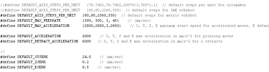

marlin kullanıyorsanız, z motoruna gelecek olan Max hız ve max ivmelenme değerini düşürmen gerekiyor. Normalde gcodelarının başladığı kısımlarda z motorunu ilk olarak yükseltip +5mm örneğin ekstruderi ısıtıyor sonrasında -5mm inip, normalde yazmaya başlaması lazım. Ancak max ivmelenme değeri fazla olduğu için motor bu değeri karşılayamıyor. Ya yazılımdan düşürmeniz gerekiyor, yada her oluşturduğunuz gcode u editlemen gerekiyor.
Slic3r kullanıyorsan;
M107
M104 S200 ; set temperature
G28 ; home all axes
G1 Z5 F5000 ; lift nozzle
M109 S200 ; wait for temperature to be reached
G21 ; set units to millimeters
G90 ; use absolute coordinates
M82 ; use absolute distances for extrusion
G92 E0
G1 Z0.500 F7800.000 <--------- Bu satırdan F7800 değerini 100 e düşürürsen problemin çözülecektir. Ancak firmwareden değişiklik yapmazsan bu işlemi her gcode oluşturduğunda yapman lazım. Dediğim gibi ya firmwareden değiştirip kalıcı çözüm yapabilirsin yada her defasında gcode un başlangıcını değiştirmen gerekiyor.

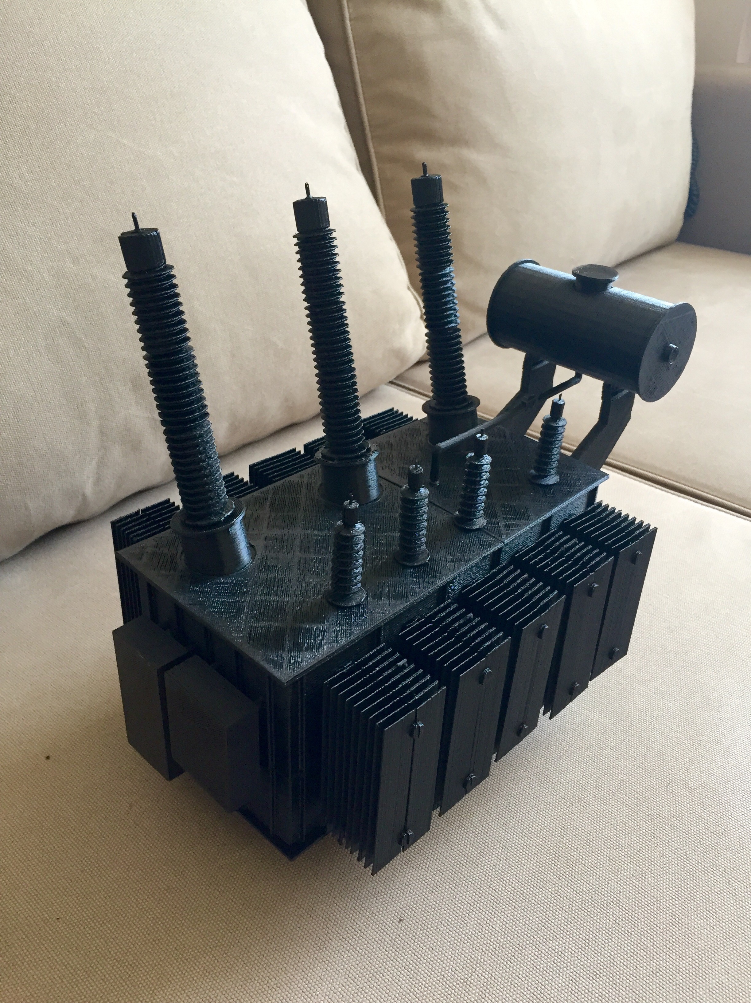

Yaklasik 1 aydir uzerinde calistigim modelim bitti. İlk modelim olmasindan dolayi, bazi sikintilar yasadim ama boylece dizayn ve baski konusunda bayagi kendimi gelistirmis oldum. Sirada flex modeller insallah. Gorusmek uzere.
11 yıl (5 mesaj)

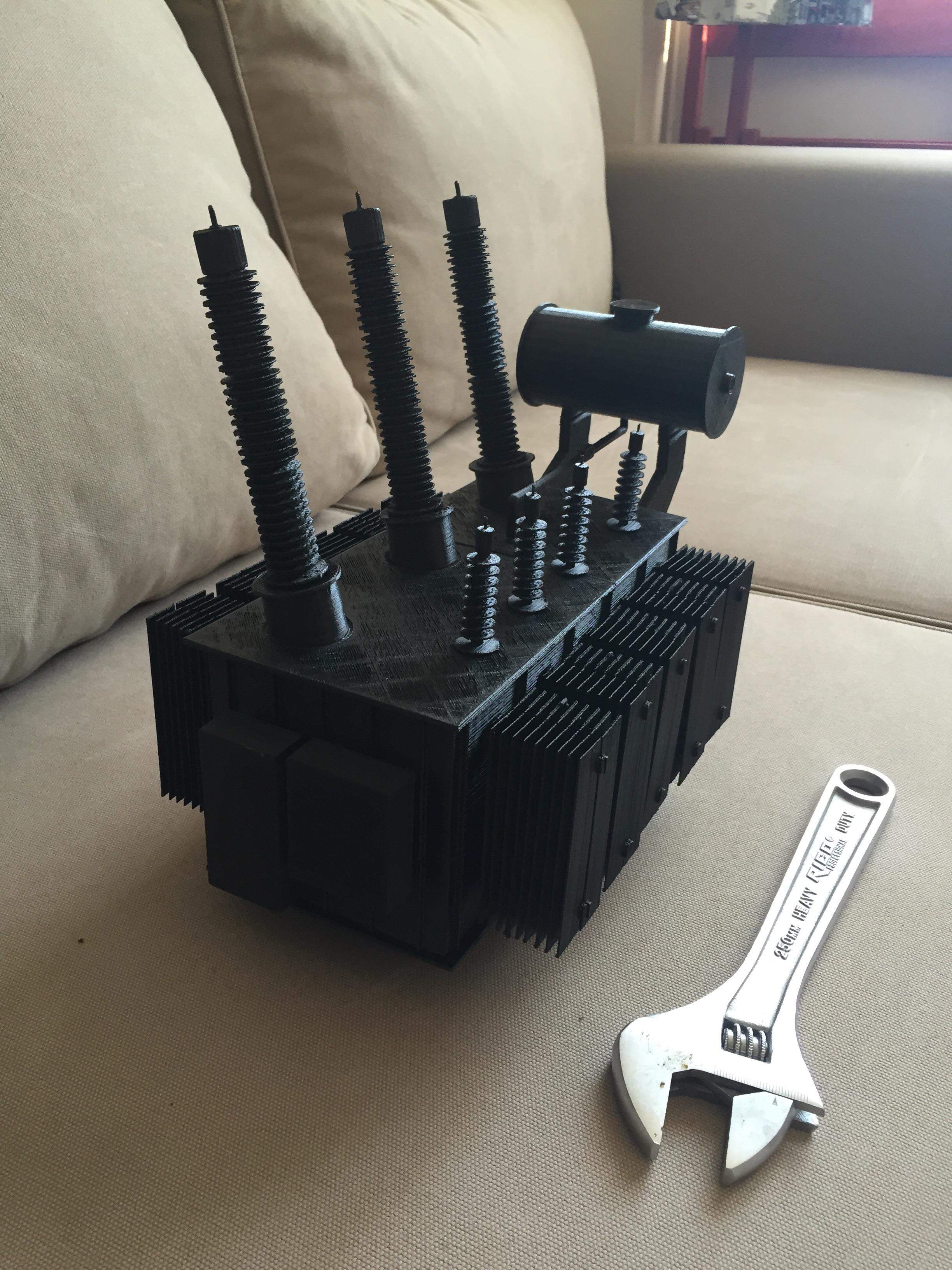

Boyutlar buyuk olunca mecbur parcali imal etmem gerekti.
11 yıl (1487 mesaj)
Çok güzel gözüküyor eline sağlık
Kabinin tavanını daha güzel basman için iki tavsiyem olacak;
1. Üst katman kalınlığını 1.2 yap
2. Üst katman baskı hızını 20 yap
Daha güzel sonuçlar alırsın
Kolay gelsin
