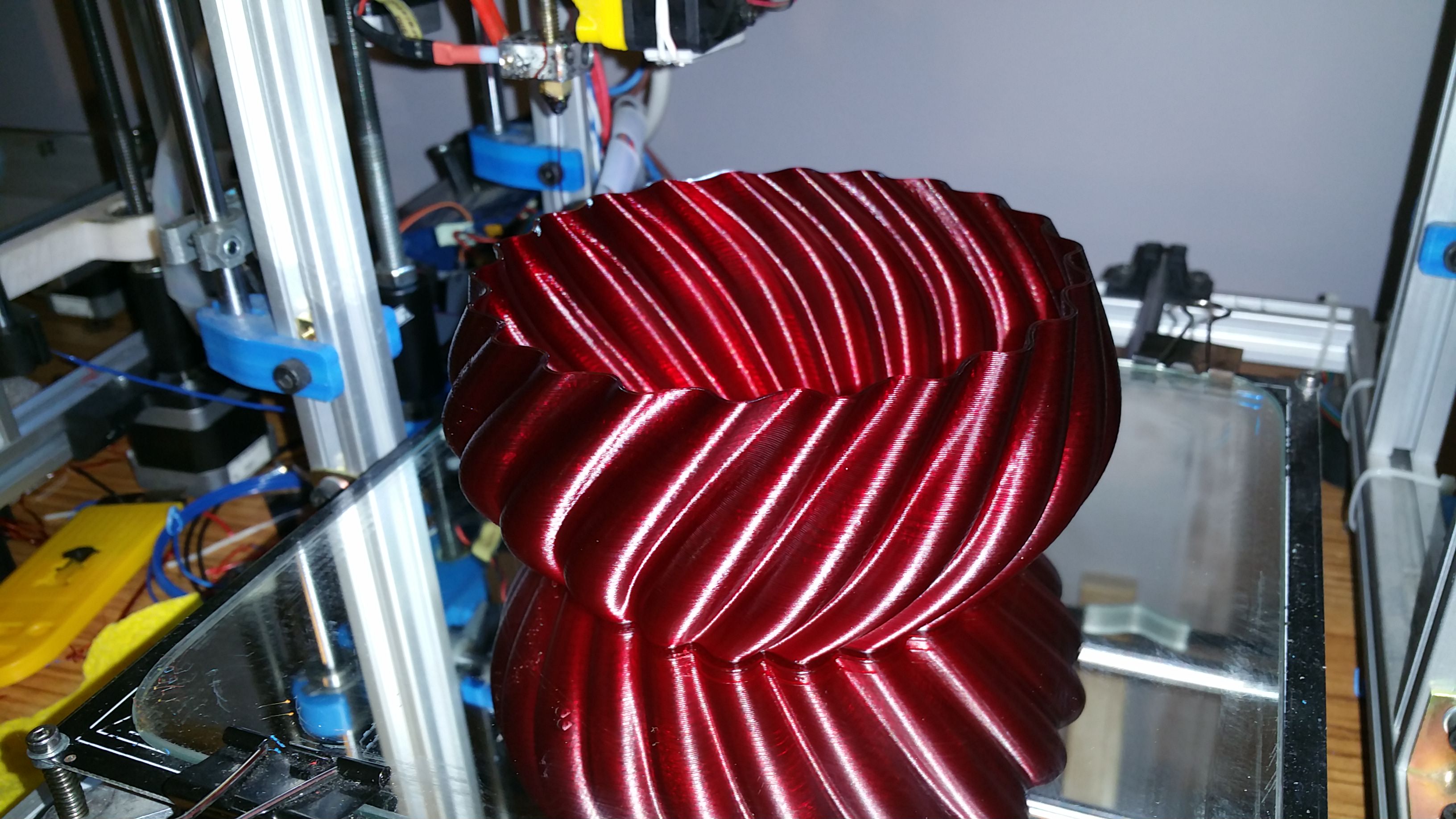

kristal tonlarda filament için arge çalışmalarımız devam ediyor
Bu mesaja eklenen görseller:

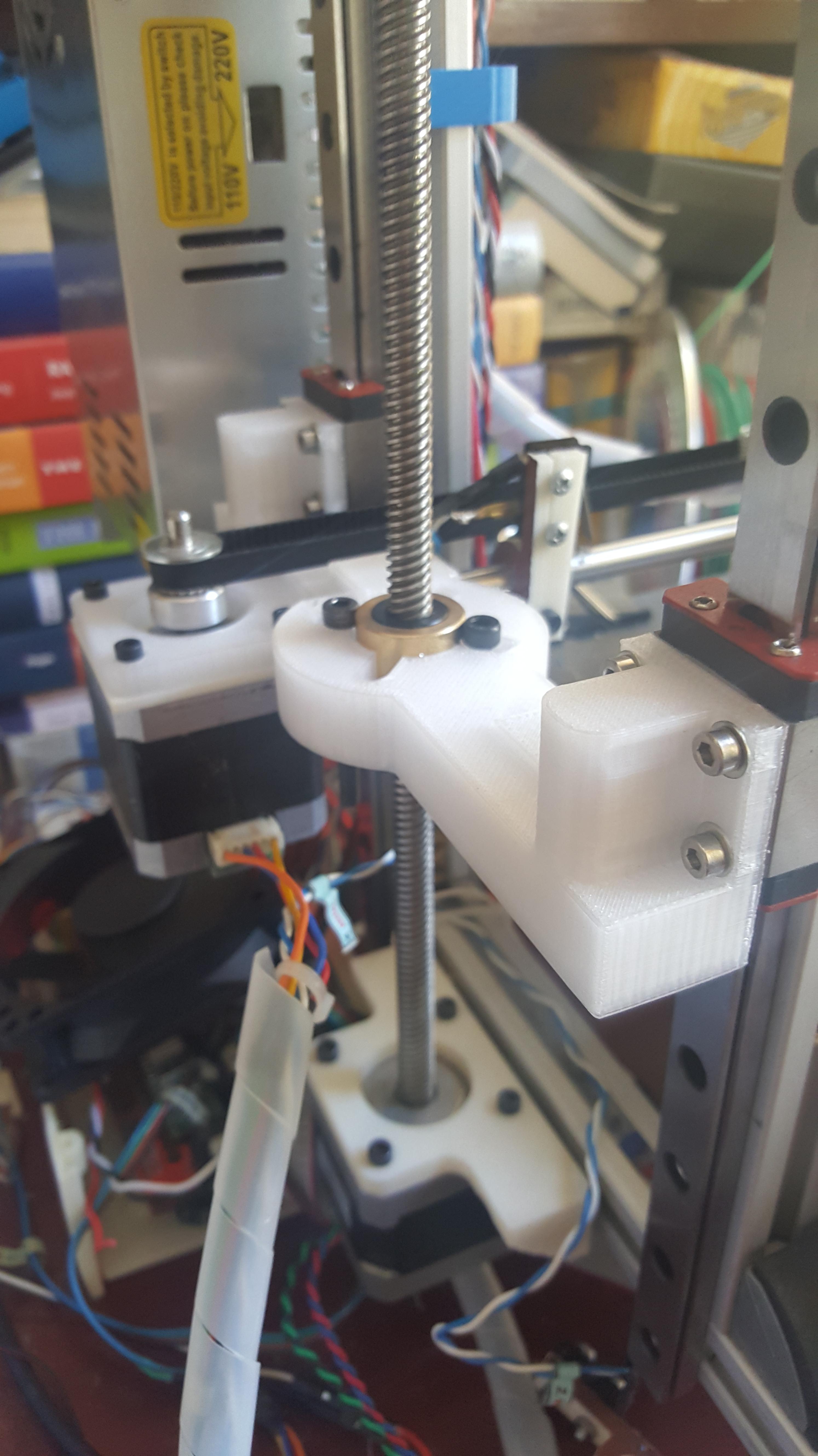

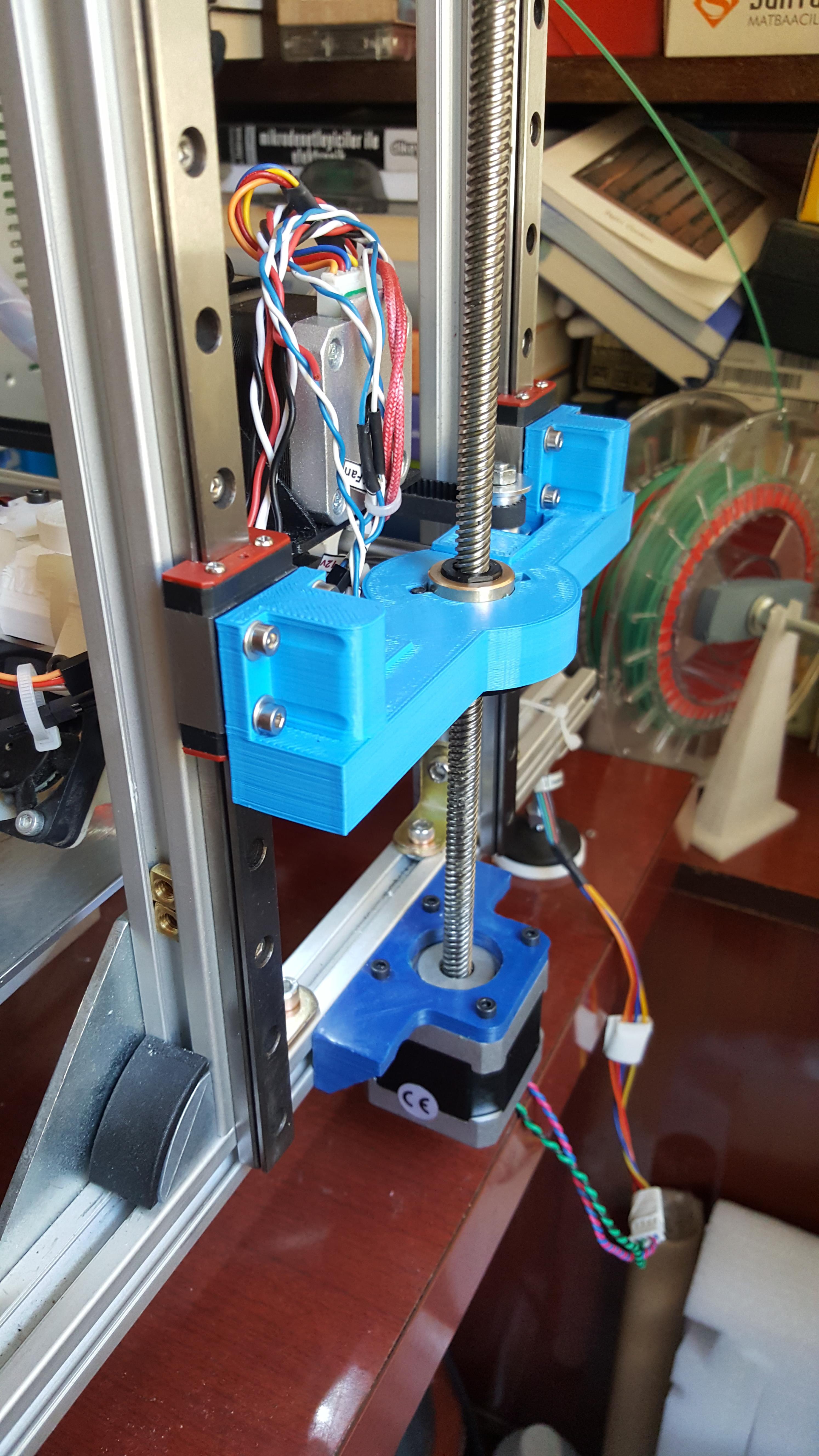

Herkese merhaba,
Sigma 3D'de gerçekleştirdiğim iki modifikasyonu göstermek istedim. Uzun zamandır Z ekseninde lineer hareket için ideal bir çözüm arıyordum. Z ekseninde kullanılan plastik mil tutucular hafif oynama yapıyorlardı. Ayrıca Z ekseni millerini birbirine paralel hale getirmek, aynı zamanda karşı Z ekseni ile de paralel halde tutmak çok zordu. Buna geçici bir çözüm olarak metal mil tutucular ve daha uzun miller kullandım ama o da sonuçta aynı prensiple çalıştığından çok fazla avantajı olmadı. İdeal Z aksının, tüm uzunluğu boyunca alttan destekli olması gerekiyor, sadece iki ucundan destekli olması yeterli değil. O sebeple geçtiğimiz hafta sonu cihazın Z eksenlerini minyatür lineer ray sistemlerine çevirdim. Aşağıda mevcut Z arabalarında yaptığım modifikasyonları ve montajlı hallerini görebilirsiniz:
20x20'lik siigma profiller için 12'lik ray ideal diye düşünüyorum, 9'luk ray ortadaki oluğun içine doğru düşebiliyor. Rayları sigma profillere fikse etmek için M3x8'lik cıvatalara ve M3'lik tırtırlı somun veya T-slot nut'a ihtiyaç var. Ben T-slot nut kullandım ama maalesef Türkiye'de bulamadım, Aliexpress'ten getirttim. M3 bulmak gerçekten zor, M4 ve M5 çok rahat bulunuyor ama bu boy raylara uymuyor.
Raylar sistemi ileri derecede stabil hale getiriyor. Rulman ve millerde izlenebilen yalpalama veya oynamalar raylarda izlenmiyor. Montajı nispeten kolay çünkü Sigma profiller dik olduğundan raylar da otomatik olarak dik ve birbirlerine paralel hale geliyor.
Dezavantajı fiyatı. Aslında ray ve arabalar basit ürünler gibi durmakla birlikte fiyatları çok çok pahalı. Rayları Doğuş Kalıp'tan aldım. 40 cm uzunluğunda 4 ray (12'lik raylar 1.6 metre uzunluğunda parçalar halinde geliyor ve istediğiniz boyda kesilebiliyor ama mesela toplamda 2 metre raya ihtiyacınız varsa 1.6 metrelik 2 ray satın almak zorundasınız, ki bu da maliyeti arttırabilecek bir etken) ve 4 araba yaklaşık 350-400 TL tutuyor. Aliexpress'te daha ucuza raylar var (40 cm ray +araba 17 dolar gibi en ucuz) ama kalitesi konusunda tartışmalar var. Yabancı forumlarda bazı kişiler kalitesini yeterli bulurken bazı videolarda rayların takılma yapabildiği veya yeterince pürüzsüz bir kayma hissi oluşturmadığı gösterilmiş. Yani biraz şans işi kaliteli ürüne rastlamak. Doğuş Kalıp'ın rayları iş görüyor (ama bir THK kalitesinde değil tabii).

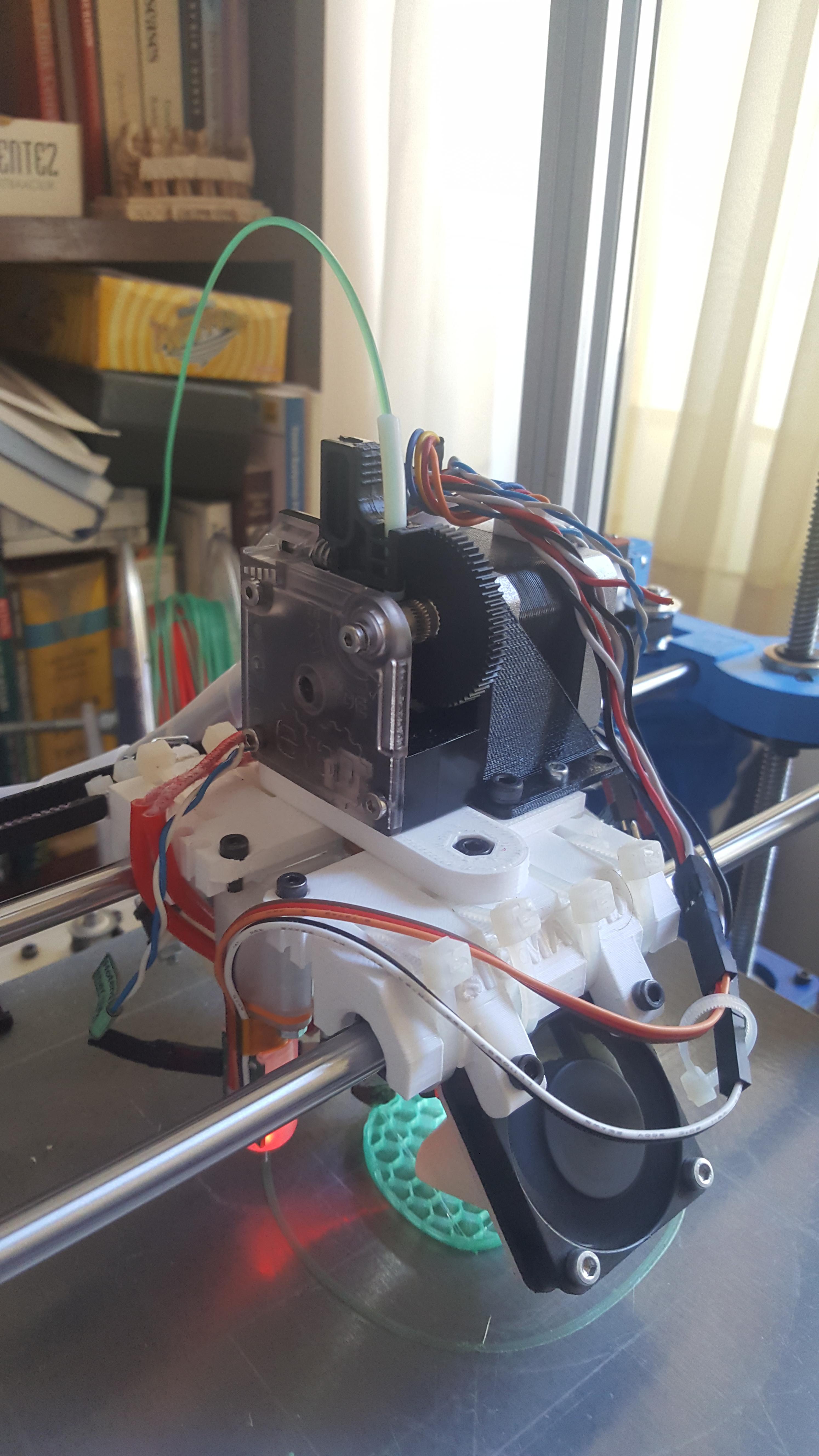

İkinci modifikasyon ise extruder ile ilgili. Bildiğiniz gibi Sigma 3D'nin extruder'i Wade's tabanlı bir extruder. Son zamanlarda E3D firmasının piyasaya sürdüğü direct drive tarzında ancak 3'e 1 dişli kullanan Titan adlı extruder güzel yotumlar alıyordu. Basılı dişli yerine metal ve delrin dişli kullanmayı istediğimden bu extruder'i satın aldım. X arabasına oturtabilmek için bir adaptör tasarladım ve X arabası tasarımında da 1-2 küçük değişiklik yaptım. Çok estetik değil ama iş görüyor. Yakında baskı örnekleri paylaşacağım.

Merhaba,
Güzel söz ve yorumlarınız için çok teşekkür ederim.
X ekseni millerini değiştirmemek için Z arabasını tasarlarken mesafelere özellikle dikkat ettim. Ray ve arabanın birlikte kalınlığı 13 mm. Milli sistemde araba Sigma profile yaklaşık 13-14 mm mesafede duruyor, dolayısıyla tasarımın genel boyutlarını çok fazla değiştirmeye gerek kalmadı ama gerekirse ray arabasına bağlanan kısım daha kısa veya uzun tutulabilir. Burada önemli nokta motorun vidalı mili aslında. Onun konumunu korumak zorundasınız yoksa aşağıdaki motor tutucuyu da tekrar tasarlamak gerekecekti. Mesafeleri tutturm kısmı tasarım esnasında en fazla yeri tuttu muhtemelen çünkü raylar esnemediğinden mesafelerin milimetrik olarak tutmaları gerek. Milli sistemde millerin orta noktaları arası mesafe 14 cm idi, burada da ray arabasına bağlanan dikdörgen şeklindeki adaptörlerin orta hatları arası 14 cm. Z arabalarının normalde kullandıklarımıza göre daha kalın oldukları da dikkatinizi çekmiş olabilir. Mümkün oldukça esneme yapmasın diye kalın halde bıraktım ve %70-80 infill ile bastım.
Flex malzeme teorik olarak kullanılabiliyor olması lazım, henüz fırsat olmadı denemeye ama Titan'ın yapısı gereği filament tüm hattı boyunca rehberli bir şekilde ilerliyor. Sadece dişlisine temas ettiği yere 1-2 mm açıklık var, sorun çıkarsa orada çıkabilir. Deneme yapınca haber veririrm.
Cihazın kozmetiği pek parlak değil maalesef. Ana sorun çok uzun kabloların olması ve kablo bağlantılarının çok özenli olmamaları. Bazı bağlantı ve lehimleri yaparken çok acemiydim, çok kaliteli olmadılar. Dupont konnektör kullanmayı da öğrenmemiştim, o sebeple estetiği kötü kablolarım var. Hatta bazen elektroniğe dokunursam Arduino resetleniyor, dolayısıyla temas problemi olan yerler mevcut mutlaka. Ama cihaz çalıştığı için çok fazla elleme ihtiyacı hissetmedim. İnşallah bir ara ona da fırsat olur.
