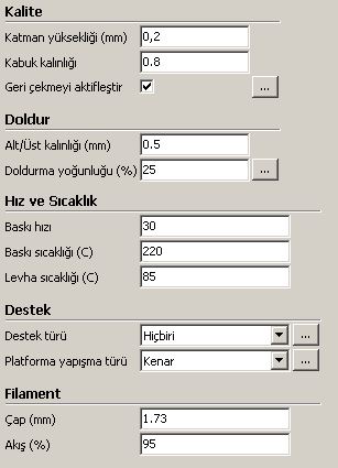

Bugün netten bulduğum birkaç çizimi bastım. Biri hariç herpsi güzel cıktı. Ondaki sorun büyük ihtimalle Cura o bölüm ince geldiği için görmedi ama normal şartlarda 2mm gibi bir kalınlığı var.
Extra olarak köprü testi diye birşey buldum 3 5 ayardan sonra galiba sıkıntısız bir sonuç aldım gibi ama sizinde fikirlerinizi almak isterim yapmam gereken ayar varmıdır. (En son köprüdeki ayar alt resimde mevcuttur.)

Cura programi kopru atma konusunda biraz kotu, ayar yapmaniza yardimci olacak yeri de yok. Ben kisaca size kopru mantigini ve diger programlarda yapacaginiz ayarlari anlatayim.
Kopru yaparken malzeme bosa birakildigi icin burda onemli olan iki onemli olay vardir.
1- Kopru atarken akan malzemenin kopru boyunca kopmamasi
2- Kopru icin atilan malzemenin atildiktan sonra sogumayla kopmamasi...
Simdi burdaki 2 unsuru saglamak Cura ile biraz zor oluyor. Cunku normalde malzemenin akisini artirip biraz asagi sarkmasini saglamaniz lazim. Boylece soguyunca cekilip kopmasin. Kopru atma hizini da baski sicakliginiza gore testlerle belirmeniz ve bunu da yazilima islemeniz gerekir. Su an icin Slic3r ve Simplify3d yazilimlarinda bridge icin bu degerleri girebiliyorsunuz. Ancak cura Ultimakera gore bu isi yapiyor...
Bunun yaninda ufak bir ekleme daha var, aslinda kopru atarken parcalari yan yana degil de araliklarla atmasi lazim, cunku bir ipi goturuyor, donerken bir once attigini kopariyor. Ancak boyle bir ayar hic birinde olmadigi icin genelde kopru atilan yerde fan acmaniz lazim ki attiginiz ip digerini atmadan sogusun... Uzun sure yaptigim denemelerde fan acmanin malzemenin kalkmasina veya carpilmasina neden oldugunu gordugum icin tavsiye etmiyorum....
Umarim yardimci olabilirmisimdir.

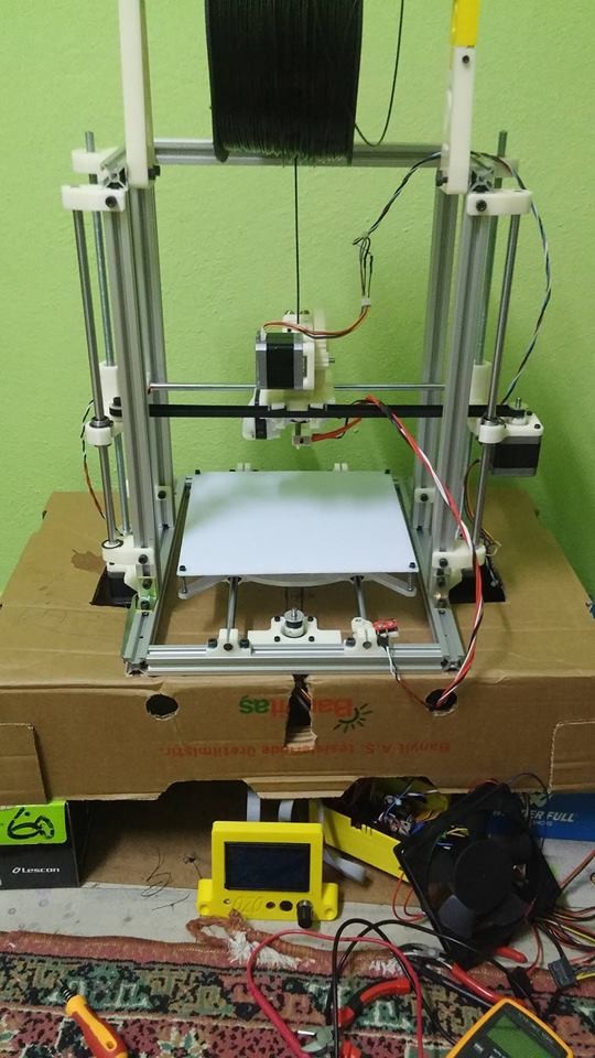

Sonunda doğru kılavuzu bulup sigma3d topladım. Malesef çevrede ayak bulamadığım için böyle bir şey yapmak zorunda kaldım. Ayakları artık çalıştırınca basıcaz :)

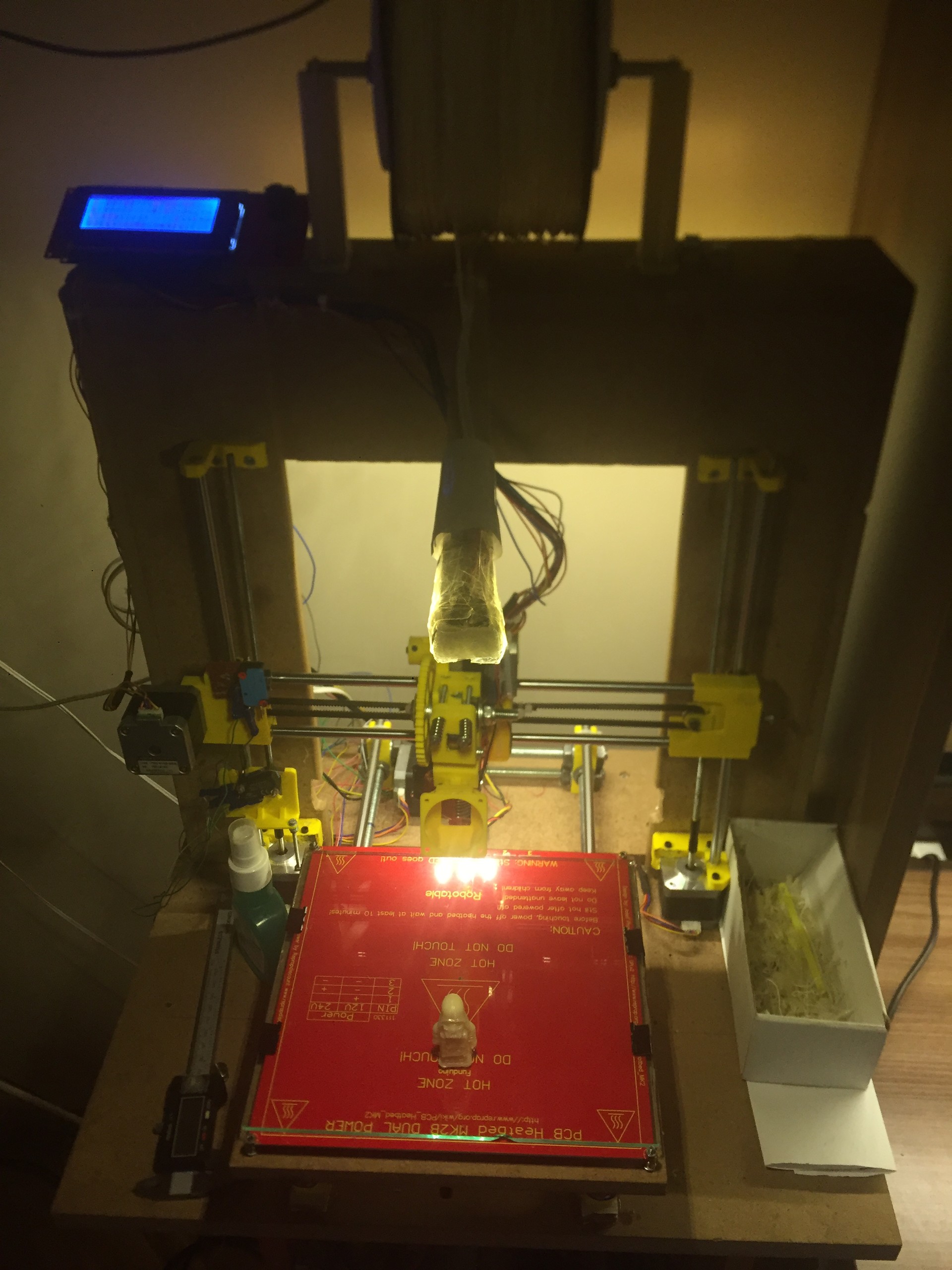

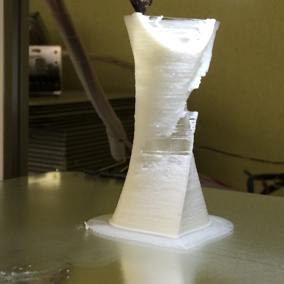

Baskı başlayalı yaklaşık 10dk oldu durum aşağıda ilk 10dk tıkanma yok. Hotend ucunda kapton bant yok etkisi olabilir mi? Birde bir ara PID ayarlarını yanlışlıkla değiştirmiştim sonra tekrar orjinal yazılımı yükledim ama buradan kaynaklı bir sıkıntı olmuş olabilir mi?

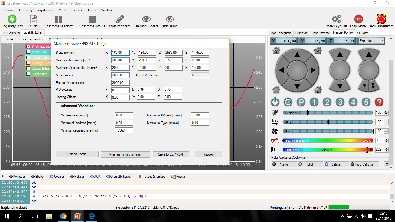

ekleme: Bugün repetier firmware yükledim sıcaklık konusunda sıkıntı çıkarmadı fakat eksen kayması yaşadım. Marline geçince eksen kaymıyor ama sıcaklık kayıyor. Repetierde sıcaklıkta sıkıntı çıkmayınca marlin ayarlarında sıkıntının pid üzerinde olduğunu düşündüm.
ekleme2: PID Autotune özelliğini kullanarak Kp, Ki, Kd değerlerini buldum EEPROM'a girdim sonunda sıcaklığı düzelttim.

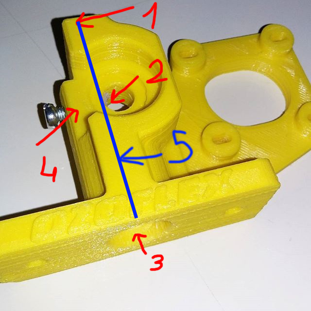

Biraz tarzanca olacak ancak anlatım yapayım
Resimde görülen;
1 nolu üst kısımda ki delikten dış çapı 4mm iç çapı 2 mm olan TEK PARÇA teflon boruyu yukarıdan aşağıya boruya zarar vermeden itiyoruz.
5 teflonun itileceği kanal.
3 En alttaki hotend' e temas eden delikten yaklaşık 0.5 mm çıkana kadar itiyoruz.
2 En önemli yer burası, @ozgurtheking abimin dediği gibi kesme imkanım olmadığı için direkt olarak 8 mm matkap ucu ve matkap ile hobbet bolt deliğinden girerek teflonu yonttum. İşlem sonrası hobbet bolt ve filament teması gayet güzeldi
4 Ayar vidası sayesinde hobbet bolt ile filament temasını ayarlıyoruz. Vidayı ne kadar sıkarsak, teflon hobbet bolt a o kadar yaklaşıyor buda kavramayı arttırıyor.
Ben bir saat kadar sürede extruder'i ayarladım, tekrar extruder kalibrasyonu yaptım Esteps ayarlarını ona göre düzenledim. Şu anda Ozoflex extruder ile FLEX - PowerABS ve PLA baskı alabiliyorum. En ufak bir problem yaşamadım.
Hiç yaşamadım ancak olası bir tıkanmada hobbet bolt'u komple söküp temizlemek gerekecek inşallah öyle birşey olmaz diye dua ediyorum.
Kolay gelsin.
