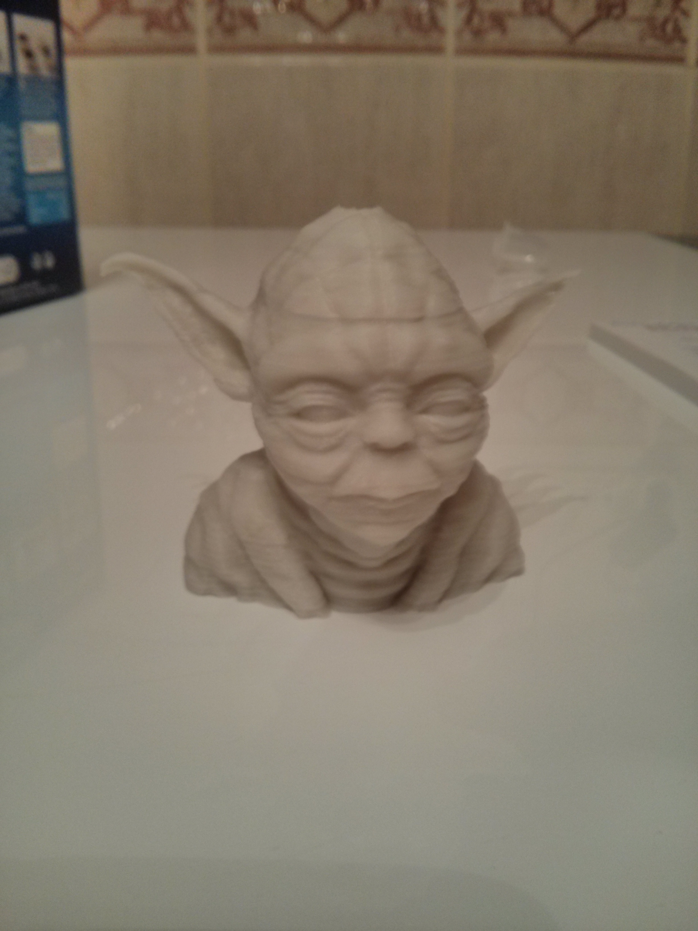

Merhabalar,
Sahip olduğum Sigma3D printer ile basımını tamamladığım Master Yodaya ait büstün resmini paylaşayım dedim. Büstün kafasında bulunan siyah ince çizgi baskı anında nozülün ucuna yapışan ve oradan da baskıya geçen saç telim olmakta . Son olarak sol kulak için attığım desteği ince tuttuğumdan dolayı baskının yarısında koptu sonuç olarak sol kulağın arka tarafında hafif bir deformasyon var modelin genel görünüşünde sıkıntı yok sadece arkadan bakıldığında belli oluyor.
Baskının özelliklerini kısaca yazmak gerekirse;
- ABS filament,
- Nozül sıcaklığı 230 C derece,
- Tabla sıcaklığı 95 C derece,
- Model doluluk oranı %15.
Başka sorunuz olursa cevaplamaya çalışırım.

Tebrikler. İlk baskı için çok güzel olmuş. Ben de ilk baskı olarak Yoda'yı basmıştım, anılarım canlandı :) Bu arada hafif Z wobble görüyorum, Z gijonlarınız tamamen düz mü bir kontrol edin isterseniz.

Aslinda o wobble bende de goruntude oluyor ama genelde olan 0.1 civari birsey oluyor, tabi kendisi elle kontrol edip daha iyi gorebilir

Merhabalar,
Z gijonunda yalpalama maalesef var step motor ve gijonu yukarıdan sabitleyen parçayı ne kadar hizalasamda son noktada gijondaki eğrilik maalesef wobble etkisi yaratmakta. Tam olarak etkiyi nasıl sıfırlayacağı mı bilemiyorum bu noktada Serkan bey ile görüşmelerimizde 2 noktada karar kıldık. Bir süre bekleyip gijonun z asansörü ile rodaj yapması ile sorunun çözülmesini ummak diğer bir noktada da Serkan bey'in denemelerini yaptığı trapez gijonların sonuçlarını beklemek ve çıkan sonuçlara göre hareket etmek. Bu noktada seçeneklerin 2 madde ile sınırlı olmadığını da belirteyim bir arkadaşımın tavsiyesi ve yönlendirmesi ile Bauhaus yapı markette m8 gijon satıldığını öğrendim 1 metrelik boylarda satılmakta (farklı metrik gijonlarıda satmaktalar). 1 adet aldım ama henüz uygun boyda kesip denemedim. Unutmadan olurda Bauhusdan almak isteyen çıkarsa diye yazıyorum gijon/rod/tij/saplama gibi terimleri ilgililere söylediğinizde size yardımcı olamıyorlar bu isimler yerine sonsuz vida ismi ile kendilerine sorarsanız yardımcı olup ilgili reyona yönlendiriyorlar.

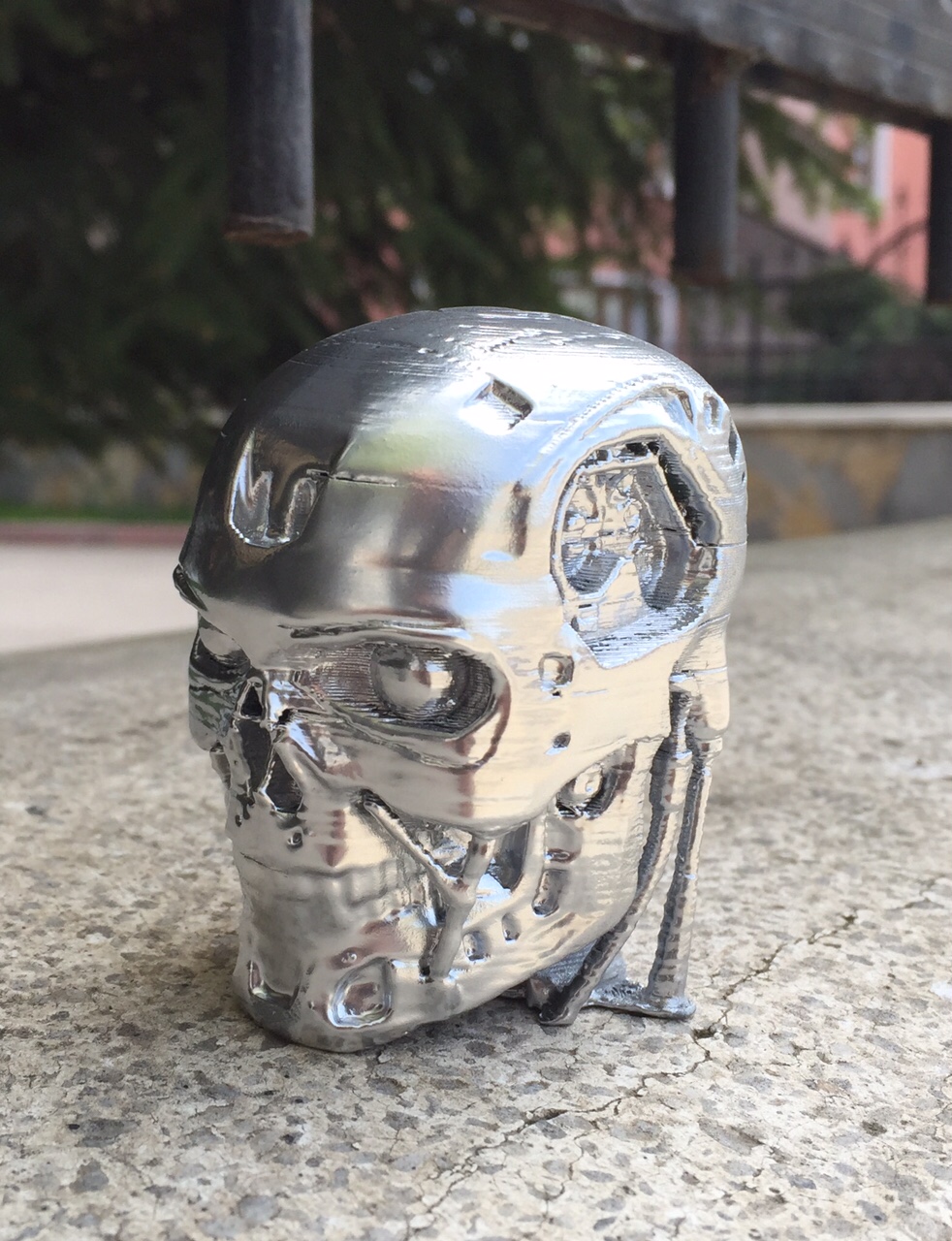

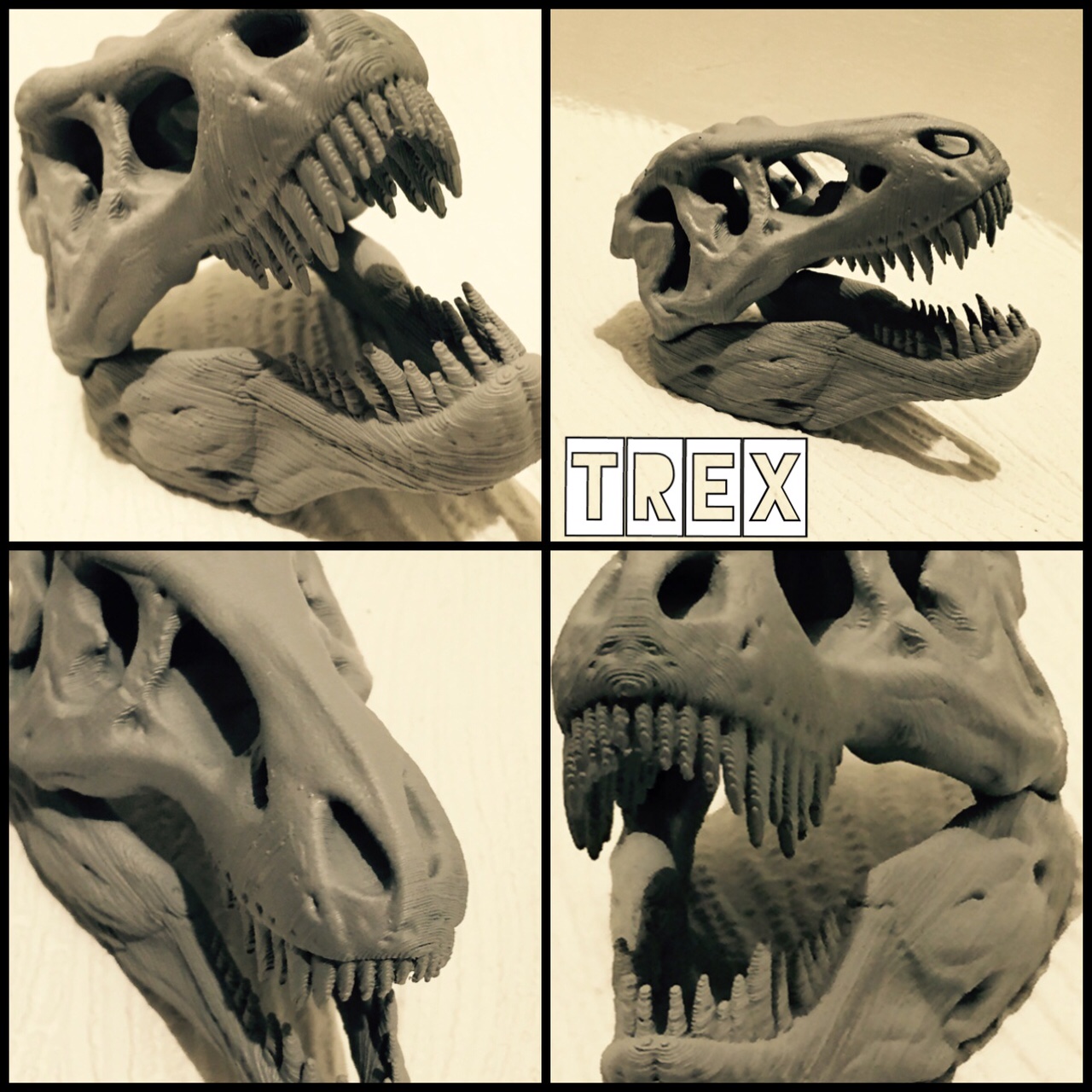

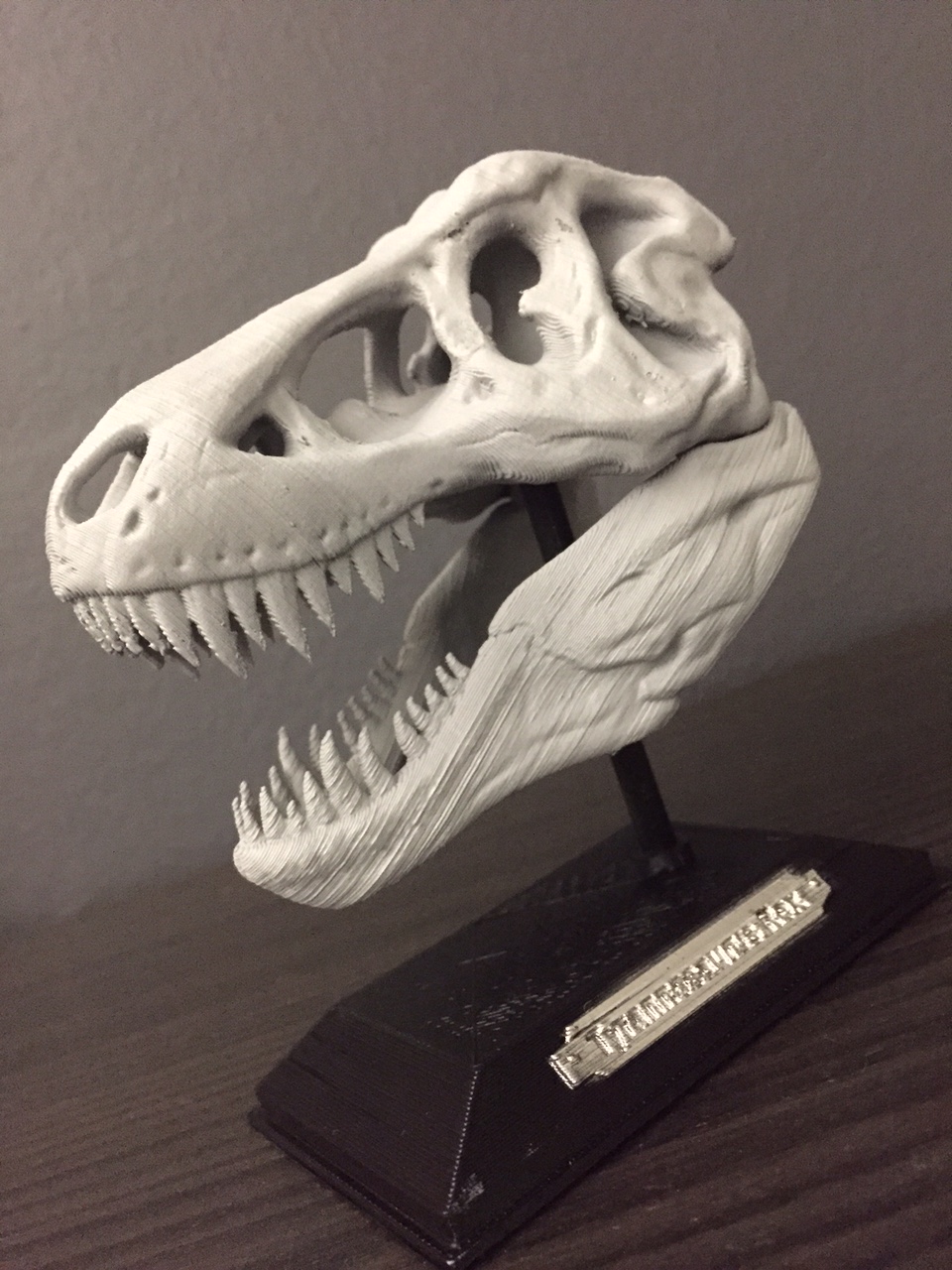

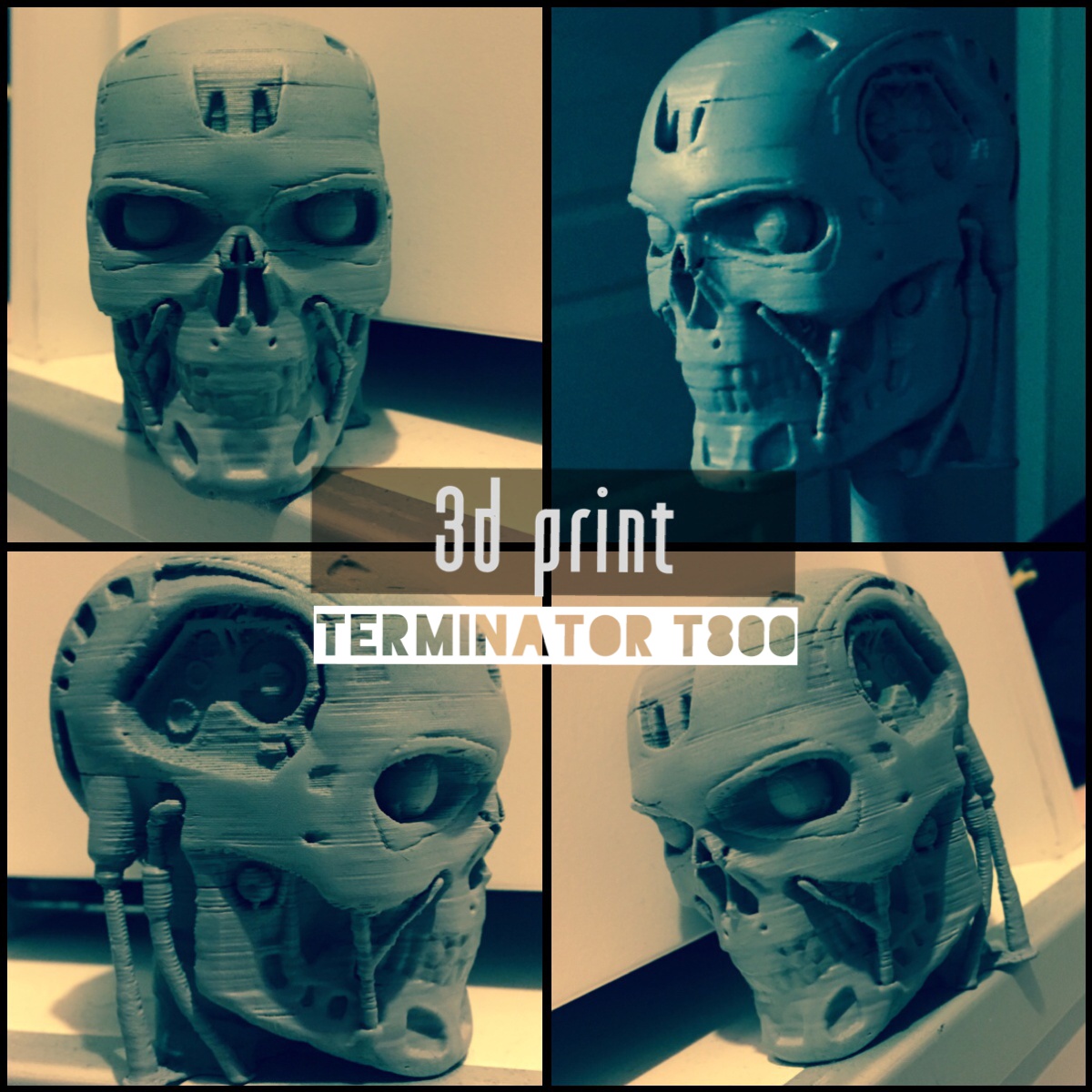

Merhabalar,
Yaklaşık 2 hafta önce serkan beyden satın aldığım sigma3d printer ile aldığım çıktıları paylaşmak istedim ,
malzeme abs, nozul : 240 bed 90 derece kullandığım program ise simplify.
Modellerin boyutu 10 cm i aşmamakta yani ufak sayılırlar.

Nazif bey, baskilar gercekten cok guzel olmus, paylastiginiz icin tekrardan tesekkurler...

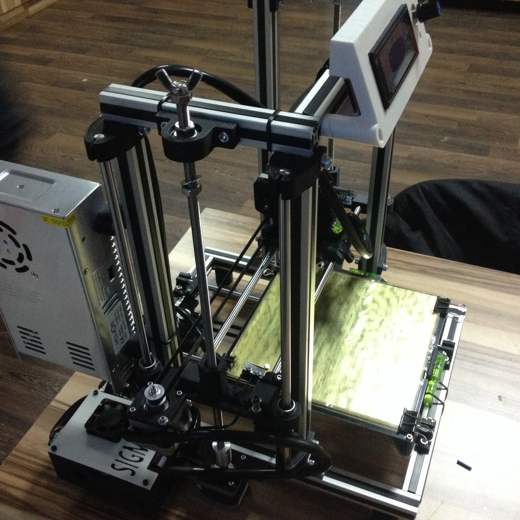

Orijinalden alıntı: serkanc

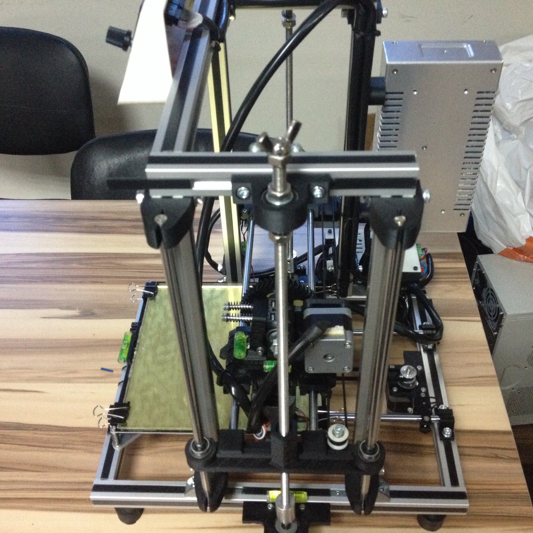

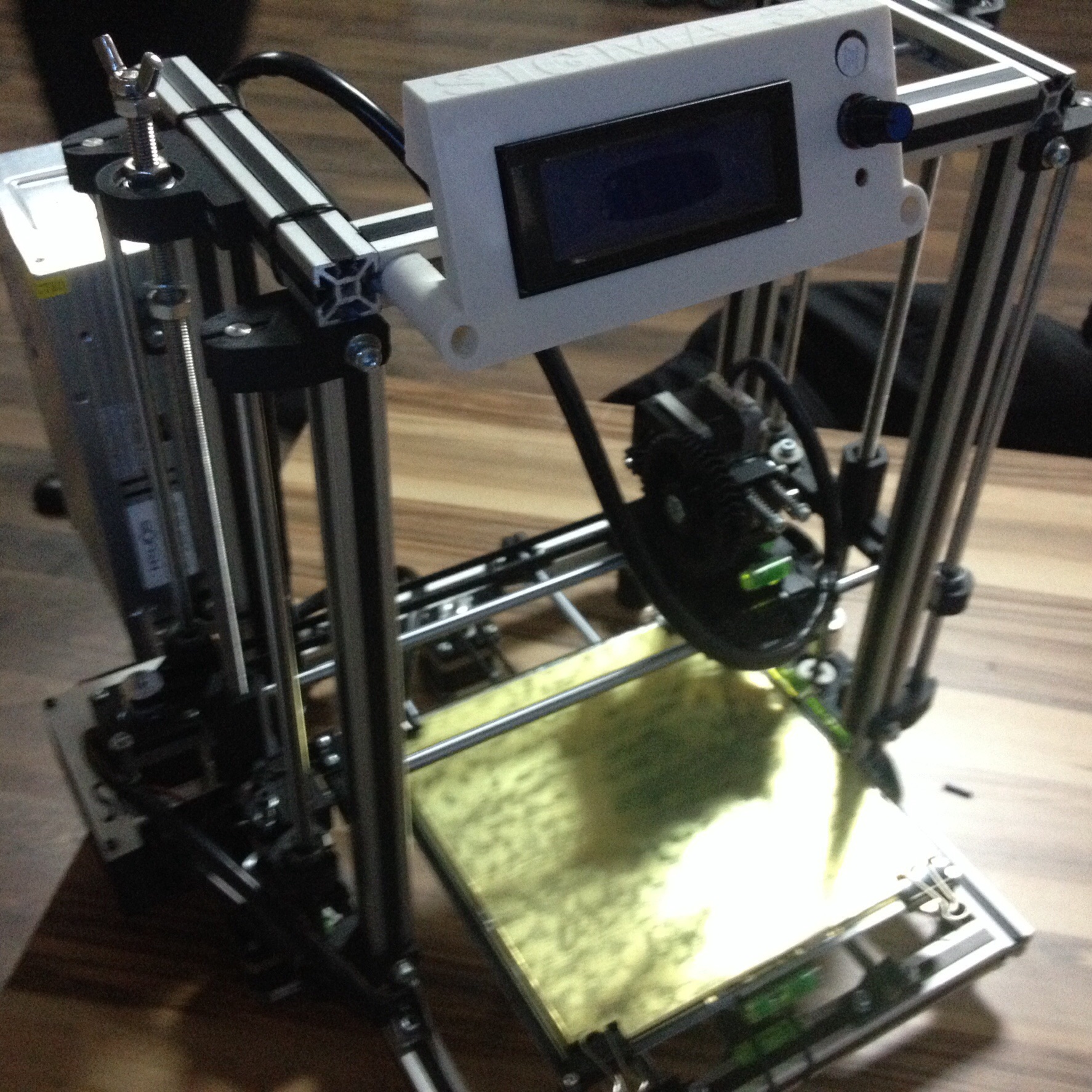

Aykut arkadasin kit alip topladgi makina. En duzenli makina oduluni kendine veriyorum
Aslinda derli toplu olmasi icin sadece kablolari guzel toplamak yeterli, bu makinada da goruluyor, en guzel yani mudahale etmesi kolay. Tabi bana 10 milyon hibe olsa, ben bu makinayi gene rahatcana her yere ulasilacak sekilde kapatirim :)
