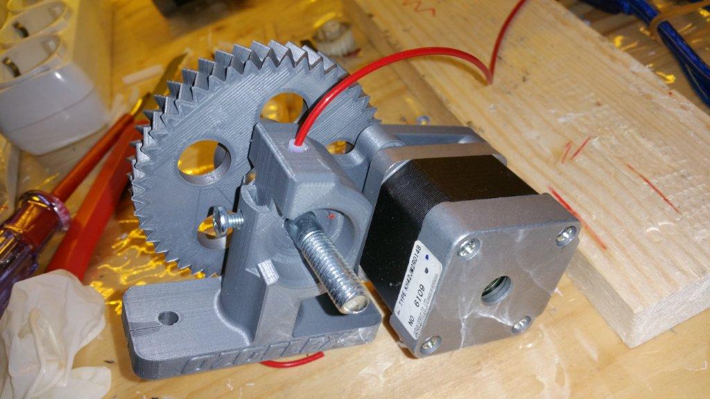

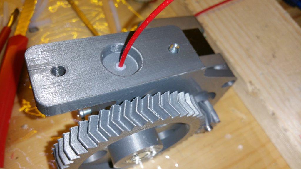

Basılan kayış ne kadar sağlam bir de test edelim dedik. Kasnakları da bastım... Motoru elle sıkıştırınca gayet iyi performans gösterdi...

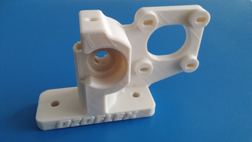

Arkadaşlar,
Sigma3D sahipleri için ozoflex extruderi release ediyoruz.
Aşağıdaki linkteki gövdeyi print edip kendi body'nizle değiştirerek flex malzeme basabilirsiniz.
Yalnız yaklaşık 5cm boyunda 4x2 teflon boruya ihtiyacınız olacak.
piyasadaki flex malzemelerin tamamını hatta basması daha zor olan yumuşak versiyonların birçoğunu bu extruder güncellemesiyle basabilirsiniz.
https://www.dropbox.com/s/rellkt35l6mcmuq/ozoflex.stl?dl=0
Bu mesaja 4 cevap geldi.

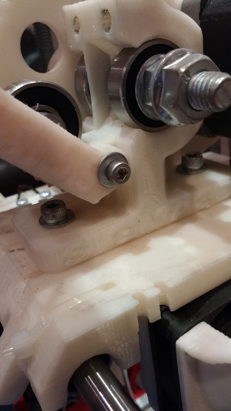

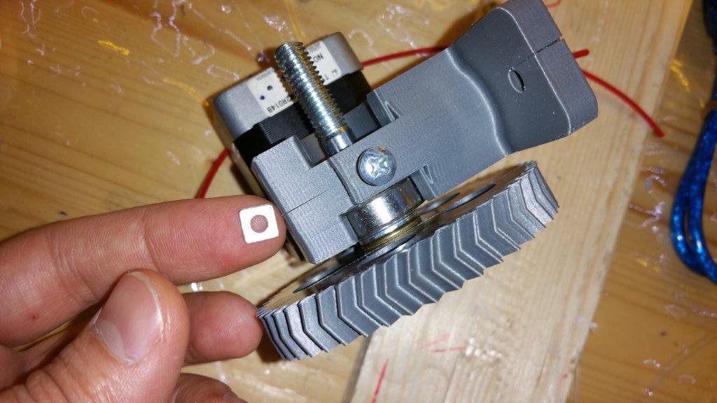

Teşekkürler Özgür bey baskı tamam.Teflonu nereden buluruz ve nereye takılacak acaba?
Düzeltme : İnanın yeni fark ettim.Eski extruderdeki sıkıştırma yeri bunda yok! Onun için ne yapılacak?
< Bu mesaj bu kişi tarafından değiştirildi atutan -- 11 Aralık 2014; 17:23:27 >
11 yıl
Abdurrahman Bey,
yeni extruderde prensip şu, esnek filamentin itilirken katlanacak yer bulamaması.
bu nedenle komple teflon kanalda ilerliyor sadece teflon parçanın hobbed boltun dişlerine
denk gelen kısımını dremel ile yay şeklinde açmamız gerekiyor.
teflon kullanmamızın nedeni de sürtünmesi çok düşük.
bu versiyonda m4 kare somun ve bir m4 cıvata ile sertlik ayarını yapabiliyoruz,
diğer rulman bunda yok.
teflonu karaköyden bulabilirsiniz,

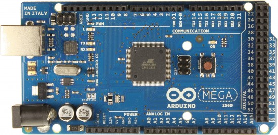

kullanılan elektronik malzemelerin ismini ve resimlerini buraya eklermisiniz.
Mekanik Türk yapımı ama elektronik yine dışarıdan dimi.
11 yıl
Orijinalden alıntı: yucelnet
evet mekanik Türk,
aşağıdakiler yurtdışından,
arduino2560
stepstick a4988
Ramps 1.4

teşekkürler cevap için. Peki arduino dışındaki diğer kartları yapamaz mıyız ?
Mesela micro step sürücü ve ramps dediğiniz kart benim anladığım 5 tane step motoru sürebilecek modüler bir step motor sürücü kartı.
Benim kendi yaptığım step motor sürücü kartım var. Tasarımını ben yaptım yani. SLA serisi step motor sürücü entegresi kullanıyorum ve parelel porttan gelen bilgi sayesinde motoru hareket ettiriyordum. MACH3 programı için yapmıştım. Optokuplör korumalı vs.
Aslında bu ramps ve diğer step motor sürücü kartını kendimiz yapabilirz. Böyle almak daha mı ucuz oluyor yapmaktan ?
Bu mesajda bahsedilenler: @ozgurtheking
11 yıl
rica ederim,
Arduino dahil hepsi açık kaynaklı yani kendiniz gerekli imalat imkanlarına sahipseniz yapabilirsiniz,
ancak 10000 li adetler üretmedikçe perakende almaktan ucuza gelmeyecektir,
zamanında ben de cnc için sürücüleri kendim yapmıştım ama o zamanlar hazır versiyonlar bu kadar yaygın değildi.
Şimdilerde tek tük adetler için uğraşmaya değmez bence.
