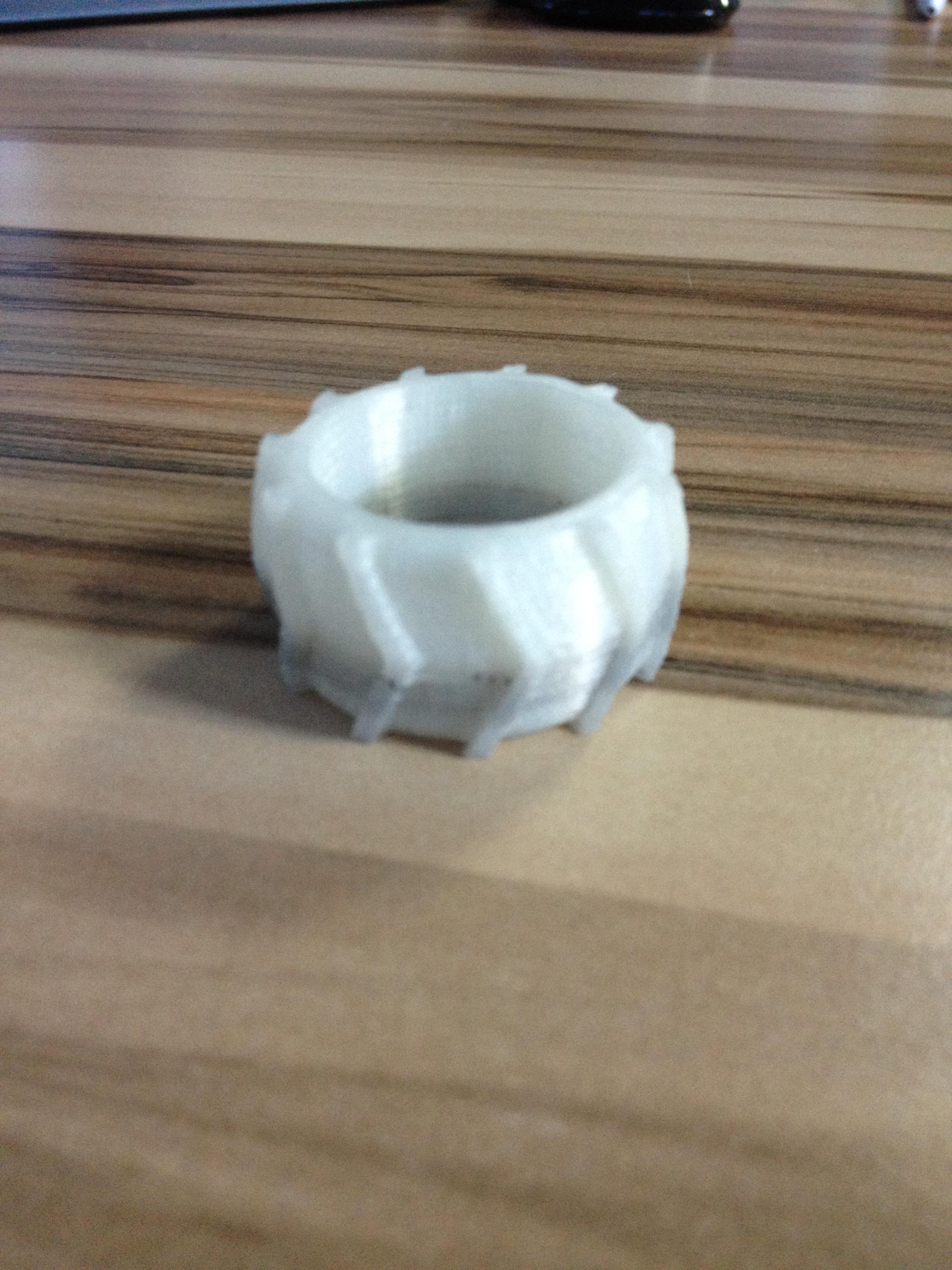

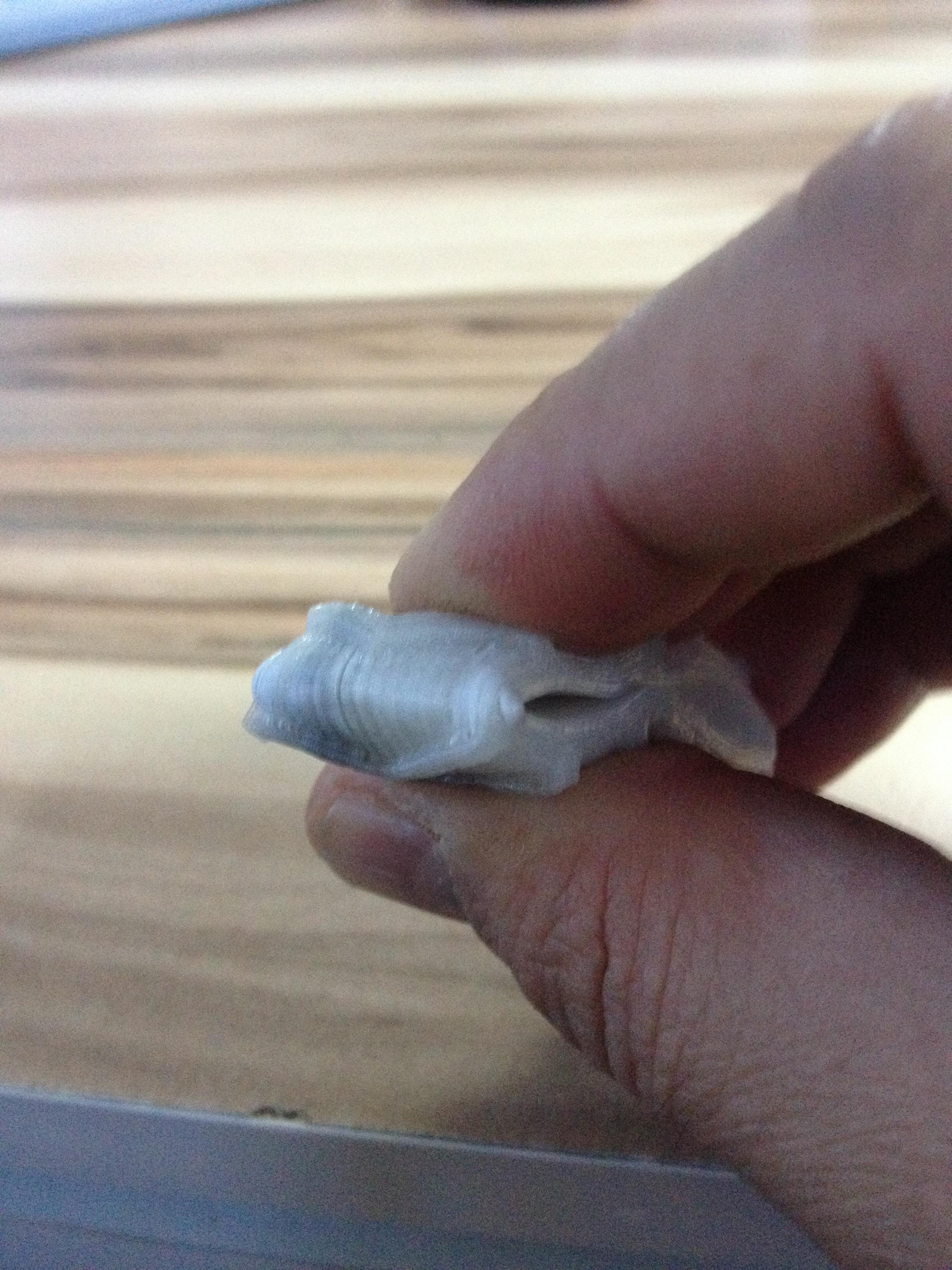

11 yıl
Flex malzeme ile ilk denemelerimi paylasmak istedim. Malzeme baskisi gercekten cok rahat. Extrudere yaptigimiz ufak bir modifiye ile flex malzemeleri cok rahatlikla 30mm/s hizda basabiliyoruz... Yeni malzeme SigmaFlex de yakinda hazir olacak insallah. Oncesinde biraz daha deneme baskisi yapip malzemeyi onaylamam gerekiyor... Tamamen yerli uretim malzeme SIgmaFlex olsun :)

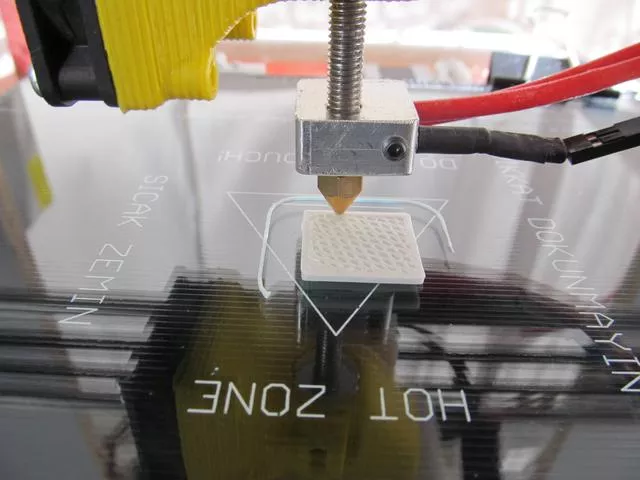

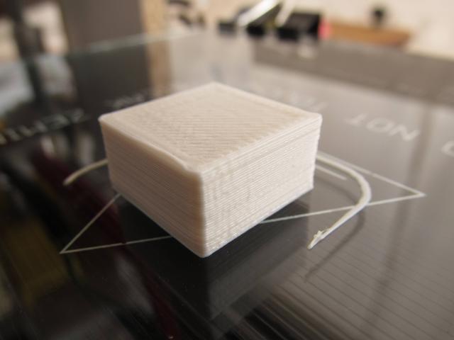

11 yıl
Yeni topladigim Sigma3d hotend ve heated bed'e sahip Prusa i3 ile aldigim ilk baski:
11 yıl
Orijinalden alıntı: herdem09
Hayırlısı ile sorun yaşamadan kullanırsınız inşallah. Bu arada nozzle tıkandığı zaman sökmek için muhakkak sıcak olduğu zaman yapın... S
