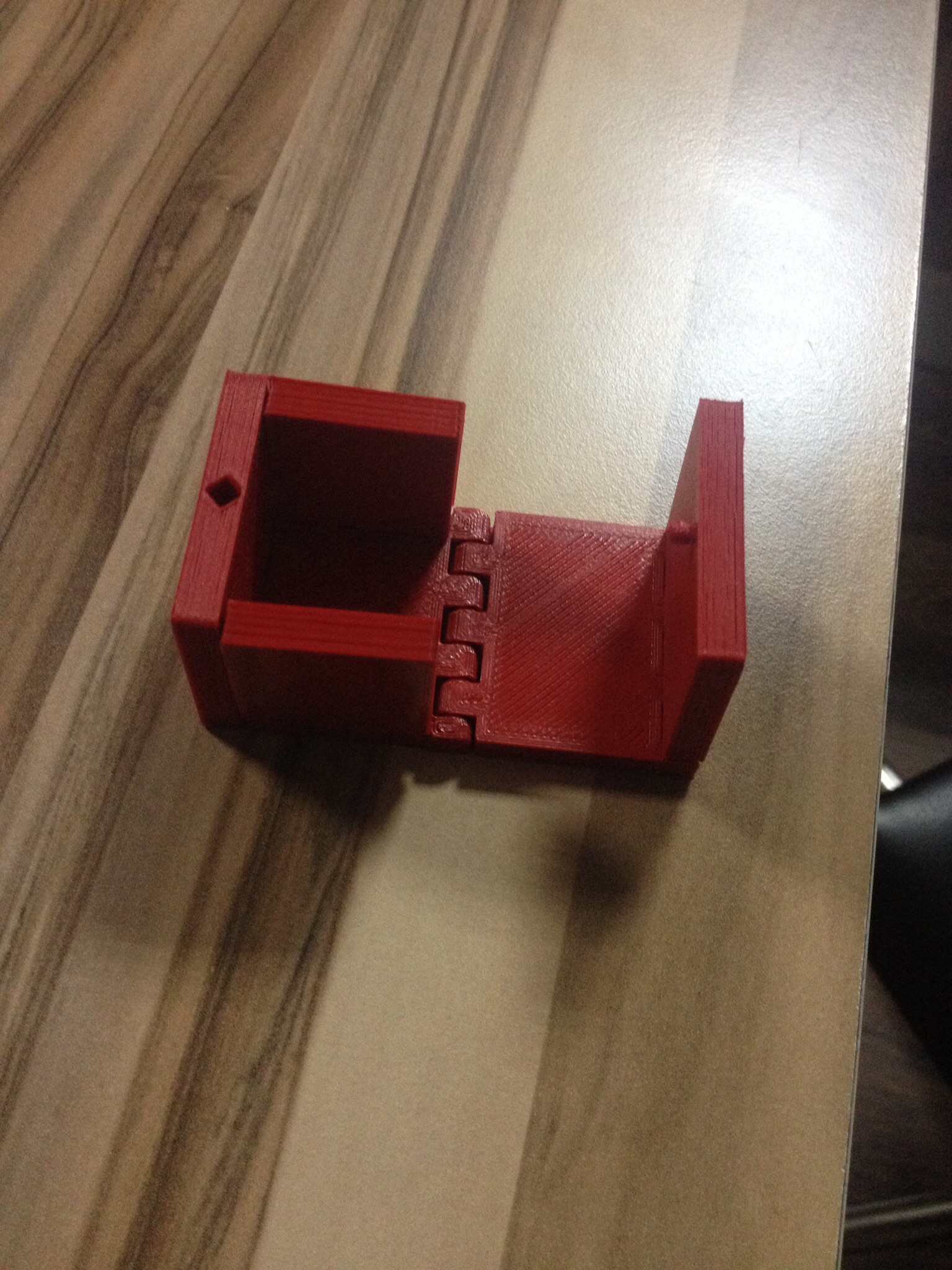

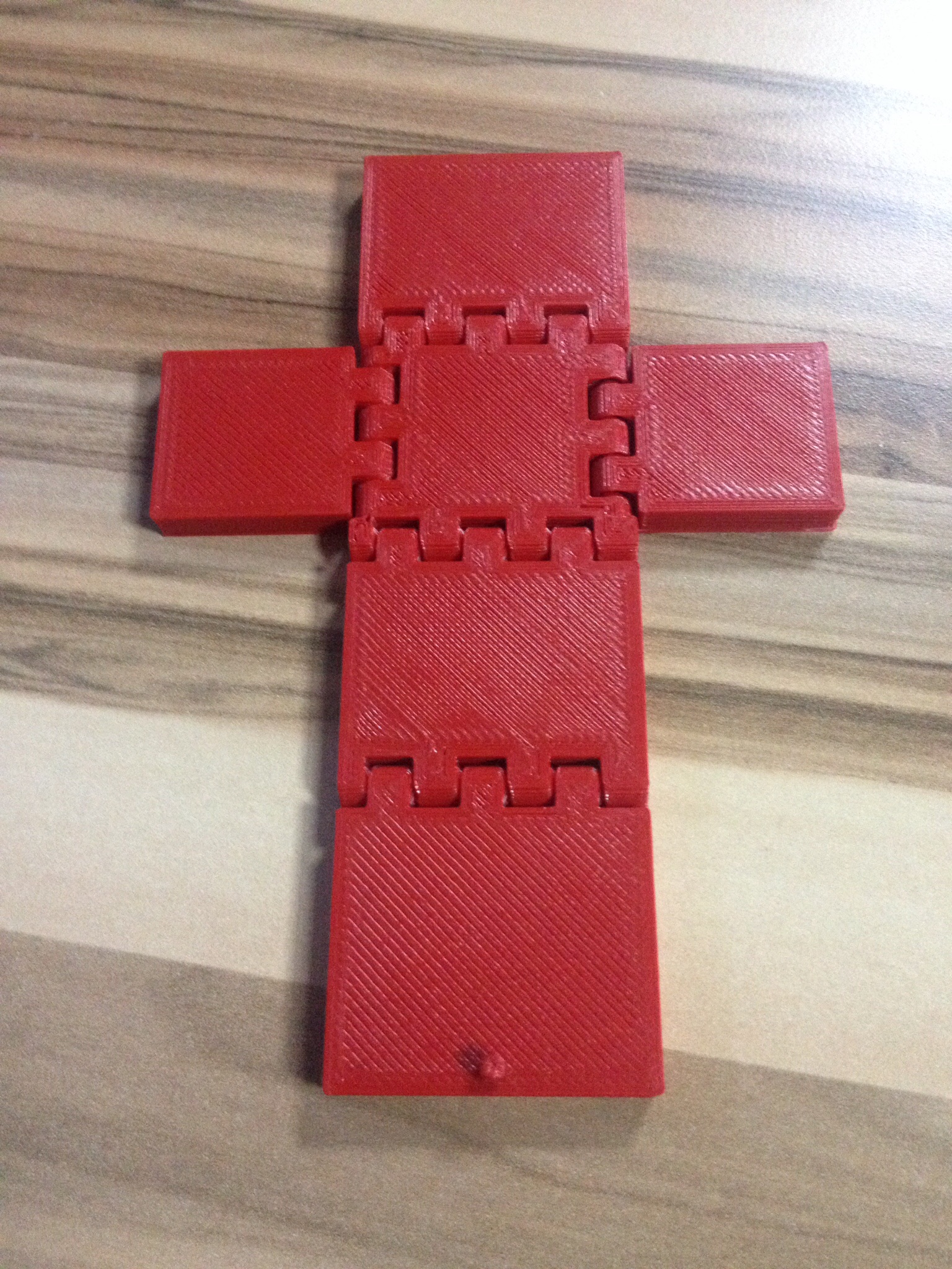

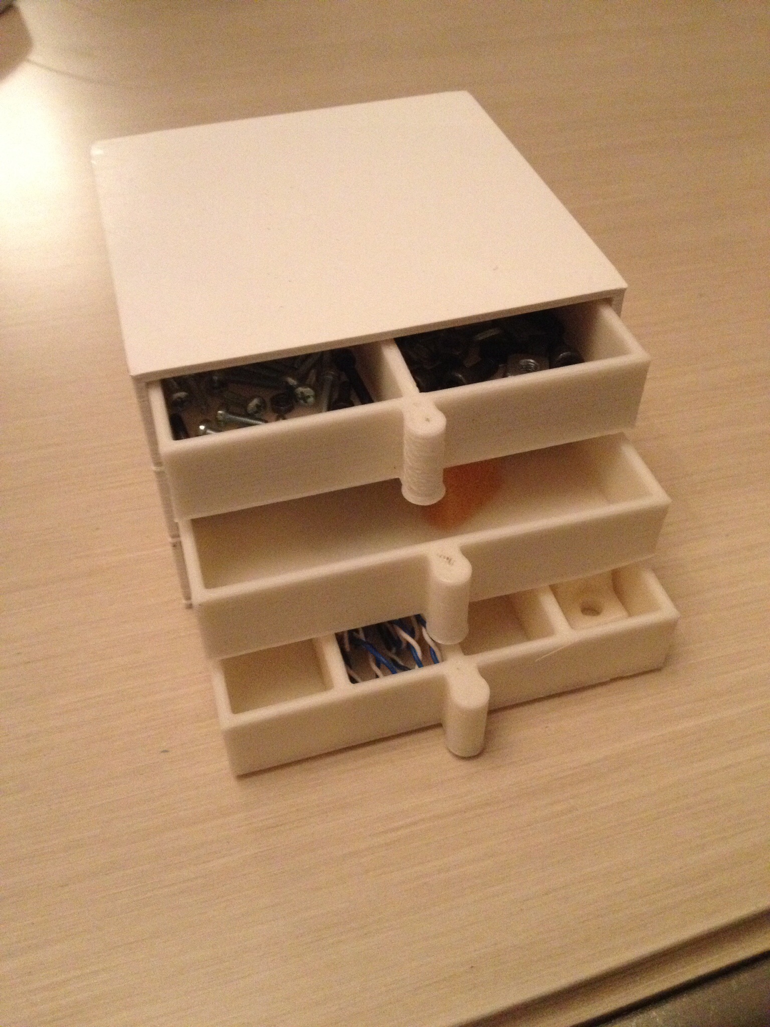

Baski resim ornekleri.. Burdaki alet kutusu pla ile basildi 4 parca. Diger kutu ise menteseli olarak basildi, baskidan sonra direk kivriliyor.

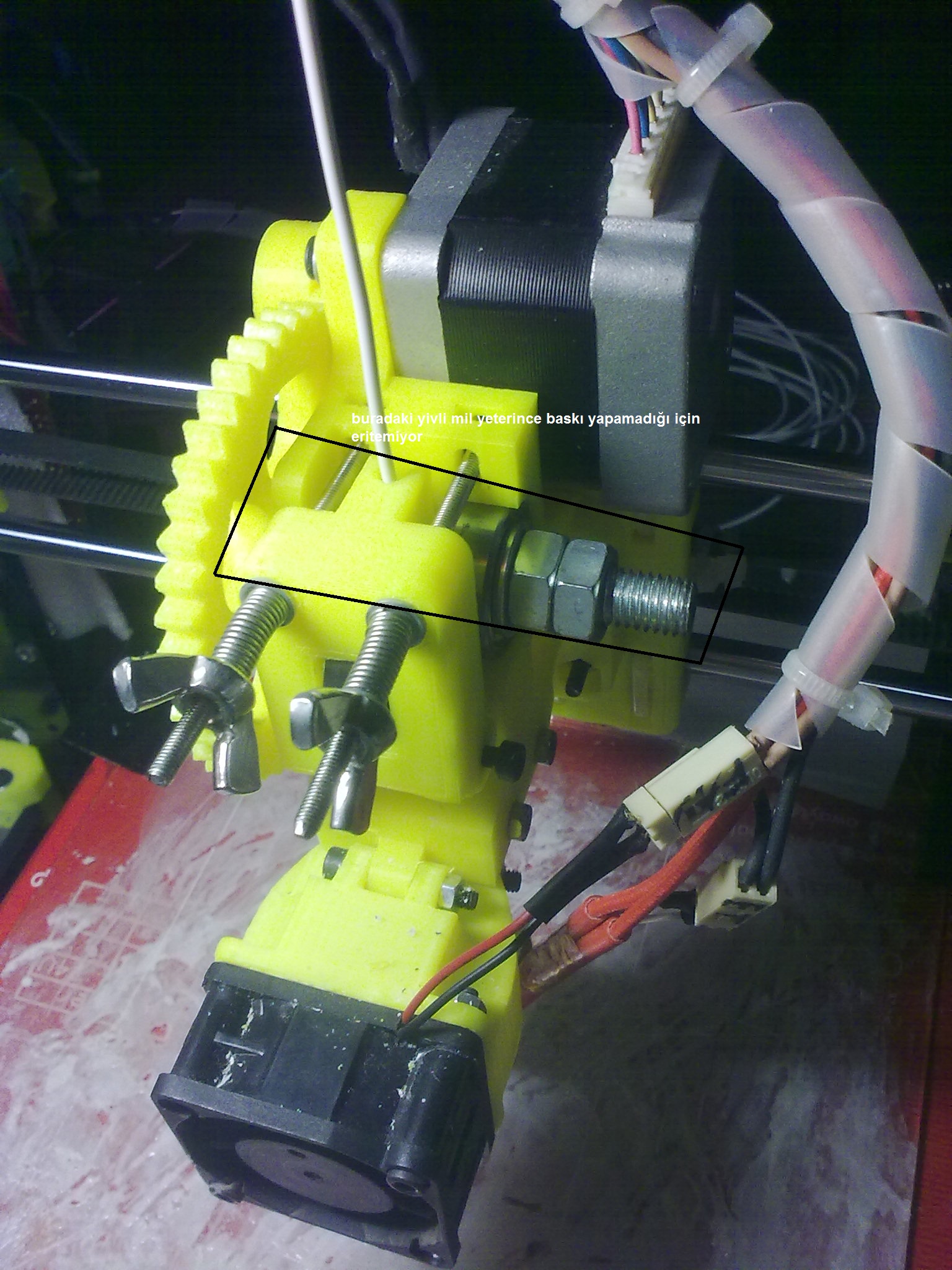

bu mili değiştirmem lazım başka bi mil daha var elimde onu takarsam kalibrasyon yapmam lazım gerçi flamenti sıkıştıran rulman da ve exruderi taktıpım yerde sorunlu baskı ucu sabit kalmıyor orasıda sorunlu
