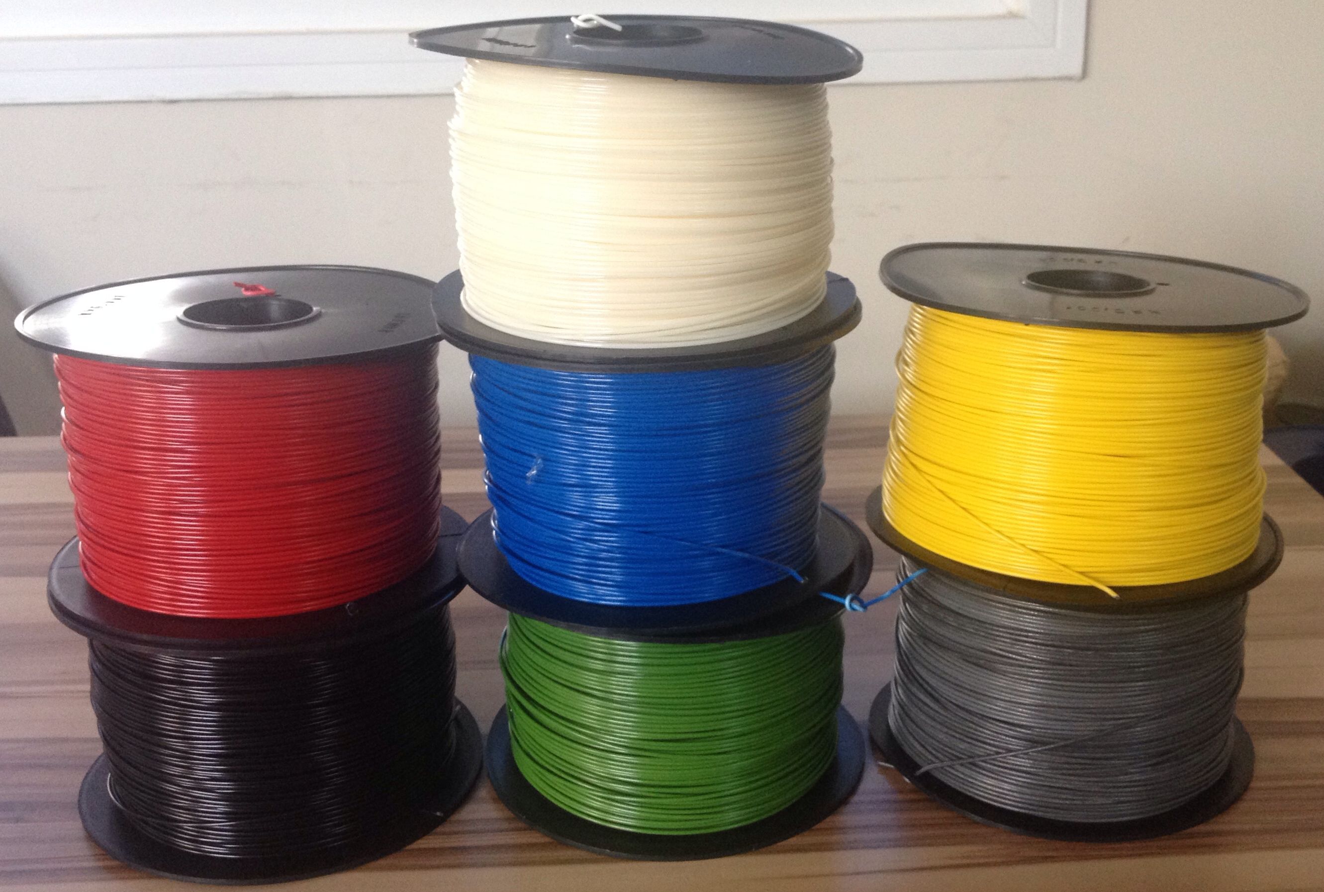

ABS renklerimiz...
PLA naturel olarak da elimde mevcut...
