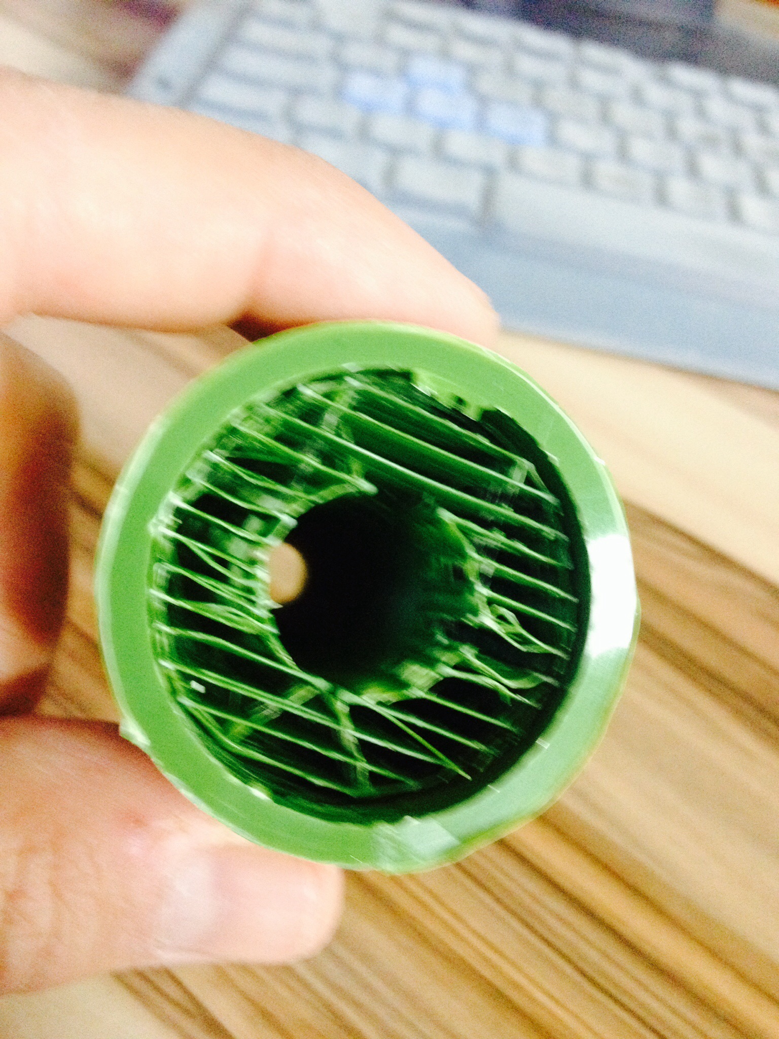

11 yıl
Bu da curada support line halinde... Cikarmasi gride gore cok az daha kolay...

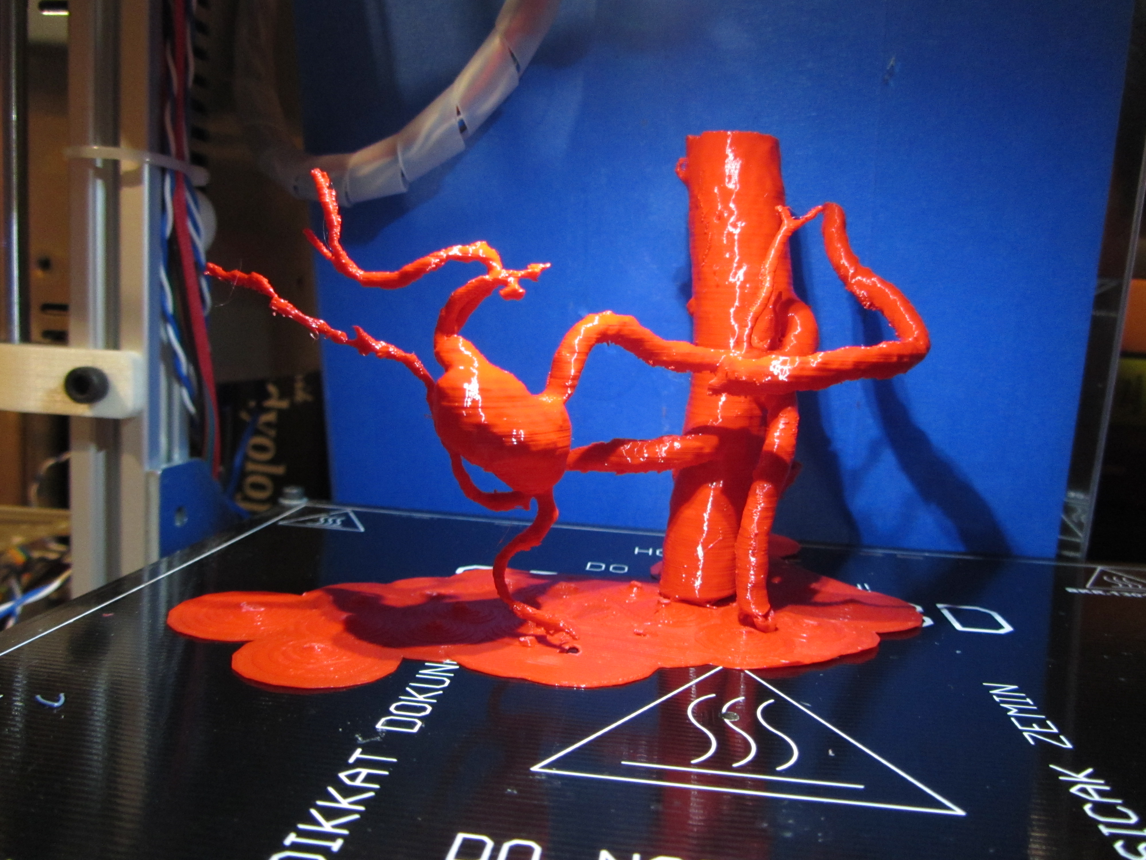

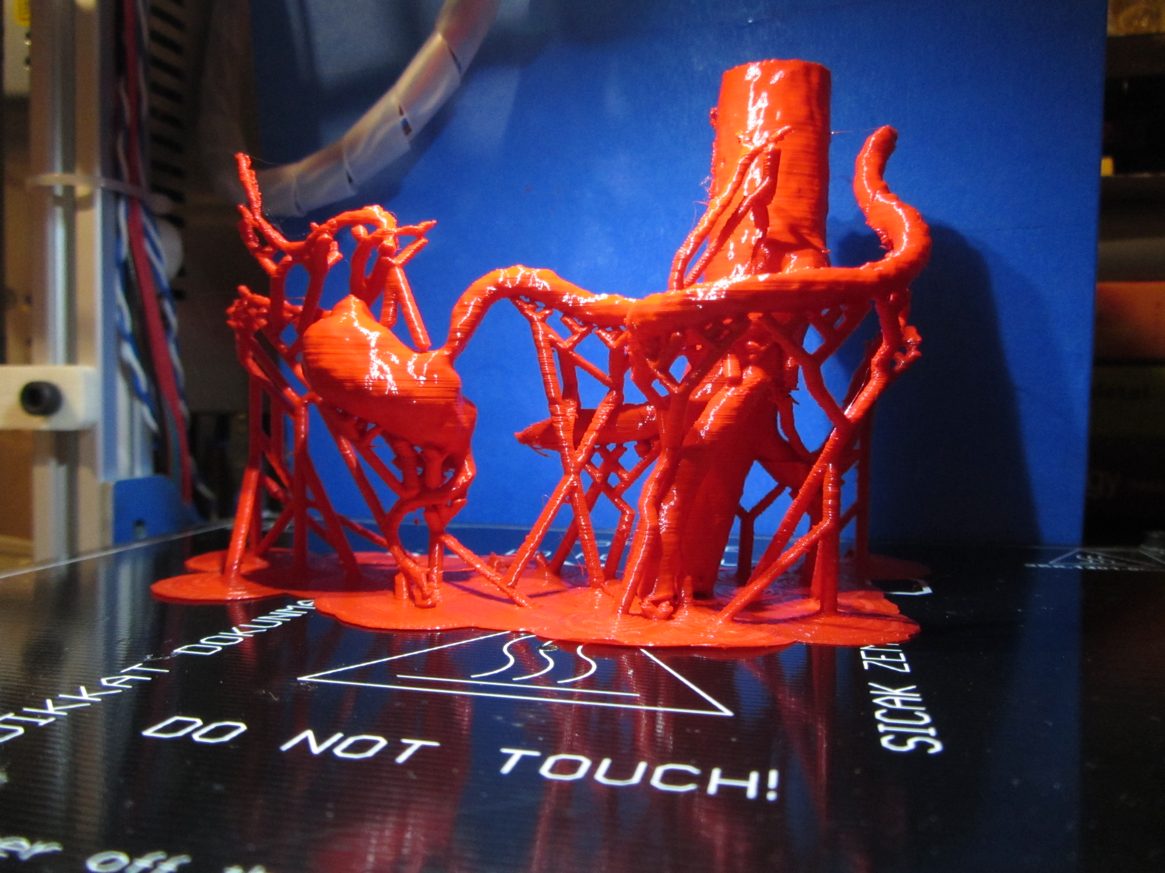

Ben de Meshmixer'de oluşturduğum support'u ekleyeyim, hangi yazılım nasıl support yapıyor konusuna katıkısı olabilir. Baskı tıbbi olduğu için, supportlar kesilmiş olan son halinin de resmini yükledim, basılan yapının ne olduğu anlaşılsın diye (ikinci resim).
Meshmixer'in bir güzelliği, support'un parametrik olması, yani taban genişliği, support'un çapı, objeye temas ettiği yerin çapı değiştirilebiliyor. Mesela ben tabanları çok geniş yapıyorum, bu sayede bastığım obje kendi başına ayakta durabilir hale geliyor (tabanda yer alan geniş kırmızı alan supportların tabanı). Objeye değen kısımlar çok ince olduğundan çok kolay bir şekilde ayrılabiliyor ve ana obje hiç hasar almıyor. Program otomatik support oluşturuyor ama istediğiniz bölgeye kendiniz de ekleyebiliyorsunuz (bazen gerekiyor).
Meshmixer'de iki tane de sorun var. Bunlardan biri, Meshmixer bir baskı programı olmadığından, supportların Cura tarafından support olarak algılanmaması. Yani objenin bir parçası haline geliyorlar. Çift yazma kafalı bir sistemde bu durum bir dezavantaj, çünkü support'u PVA ile basmak bu durumda mümkün olmuyor. İkinci sıkıntı ise support objenin parçaları arasında oluşturuluyorsa, yani doğrudan bed'den değil de objeden kaynaklanan bir support ise, obje ile bağlantı çok ince olduğundan support yükseldikçe oynamaya başlayıp yarı yolda kopabiliyor. Bu durumda tabii ki baskıda ciddi sorun oluşabiliyor. O sebeple baskı öncesi iyice göz gezdirip sorunlu olabilecek yerleri belirlemek ve desteklemek gerek.

11 yıl
Orijinalden alıntı: DrMaestro
Burda PVA hakkinda ben de gorusumu bildireyim. PVA ABS yapismasi iyi olmadigi icin support da sorun oluyor... Burda HIPS absye daha iyi yapisiyor ve sonuc olarak da HIPS Lemonede icinde eriyor... Ama HIPS de bede ince oldugu zaman yapismiyor... Sonuc olarak bu sekilde bizlerin bastigin support daha sorunsuz oluyor... Cift kafa ile supportu ayri bir malzeme basmak cok da birsey katmiyor meseleye...
11 yıl
Peki PVA - PLA yapışması nasıl?
Bu mesajda bahsedilenler: @serkanc
11 yıl
PVA ve PLA yapismasini bilmiyorum malesef... Ama sunu diyebilirim ABS ve PLA yapismasi gayet iyi mesela... Ama supportda HIPS kullanmak daha iyi abs ile.. Cunku bir de basilan malzemenin ayni ozellikleri gostermesi lazim... sicaklik acisindan ABS ve HIPS hemen hemen aynii

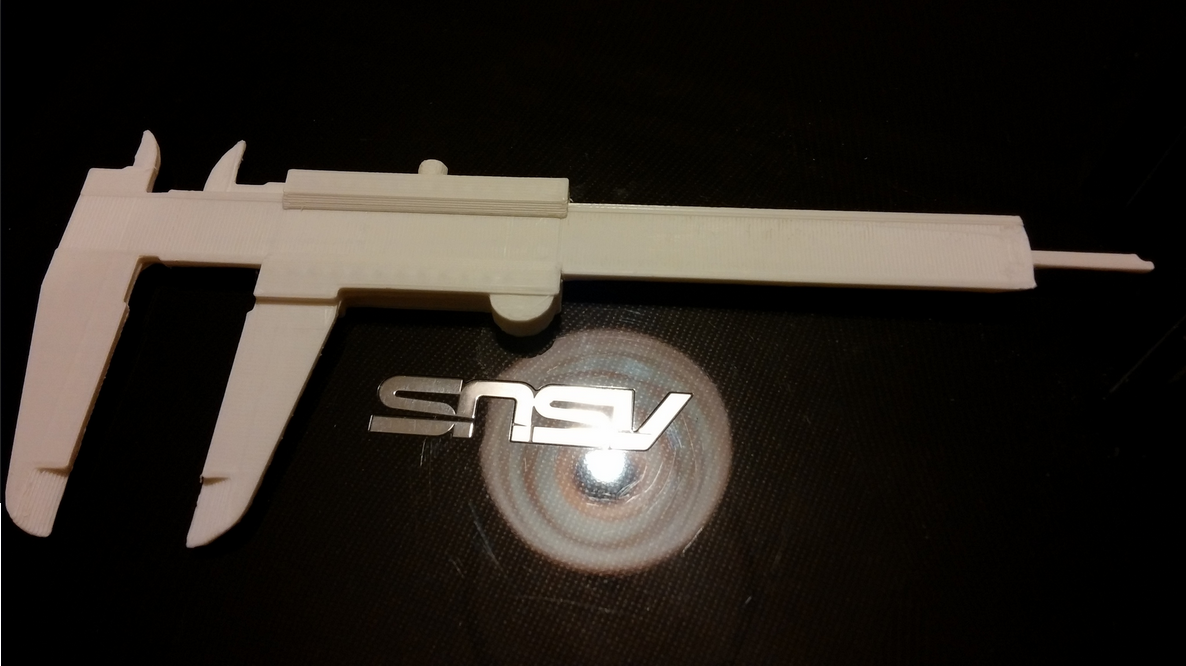

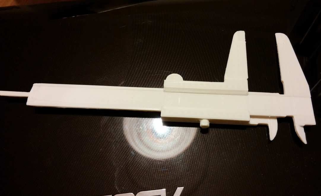

sigma ile bir deneme daha
< Bu mesaj bu kişi tarafından değiştirildi cofcof -- 21 Kasım 2014; 1:39:05 >

11 yıl
Orijinalden alıntı: cofcof
elinize saglik cok guzel olmus... Peki hareketli mi ? Varsa thingiversede adresini paylasirsaniz sevinirim
