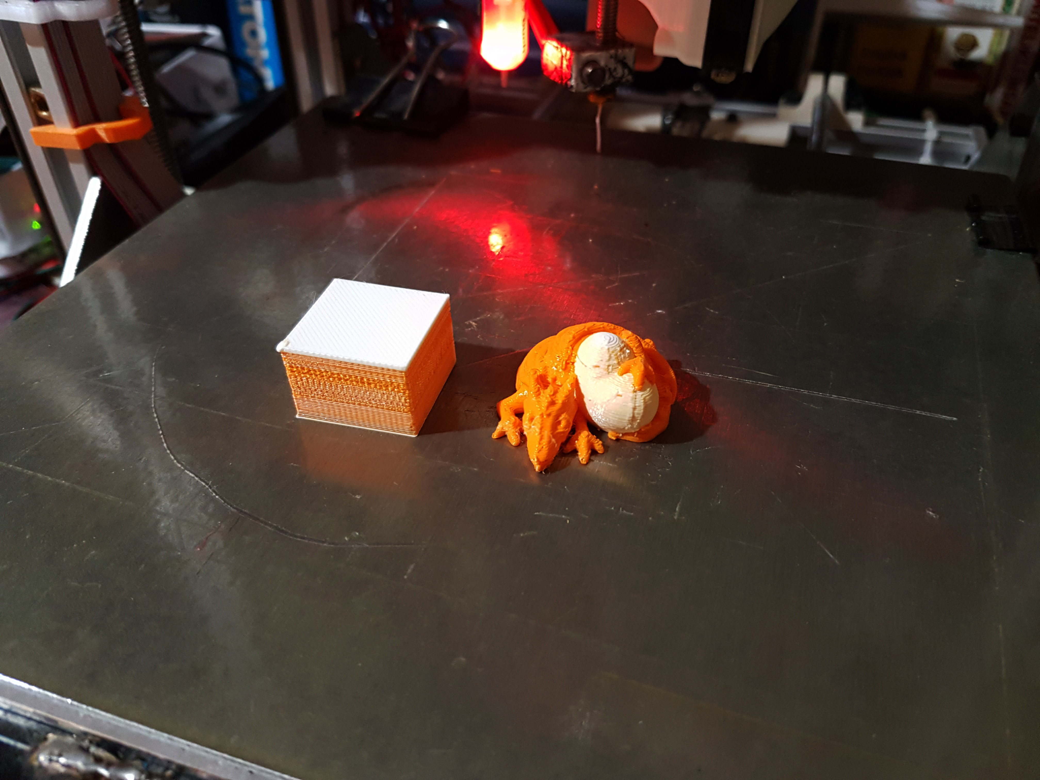

Bir süredir Sigma 3D'de iki renkli / iki materyel kullanarak baskı yapılması konusunu araştırıyorum. İstediğim şey mümkün oldukça radikal değişiklikler yapmadan Sigma 3D'ye adapte edilebilecek bir çözüm bulmaktı. Sanıyorum kısmen başarılı oldum. Aliexpress'te Titan extruder'in kopyasını üreten firma (Triangle Labs), bir Kickstarter projesi olan ve tek hotend'e 2 filament gönderilmesini sağlayan (yeni Prusa'da 4 filamentlisini deniyorlar) sistemi de kopyalamış. Sipariş verdim, geçen hafta geldi. Bu hafta sonu cihazda bazı değişiklikler yaparak kullanılabilir hale soktum.
Aşağıdaki resimlerde son durumu görebilirsiniz:

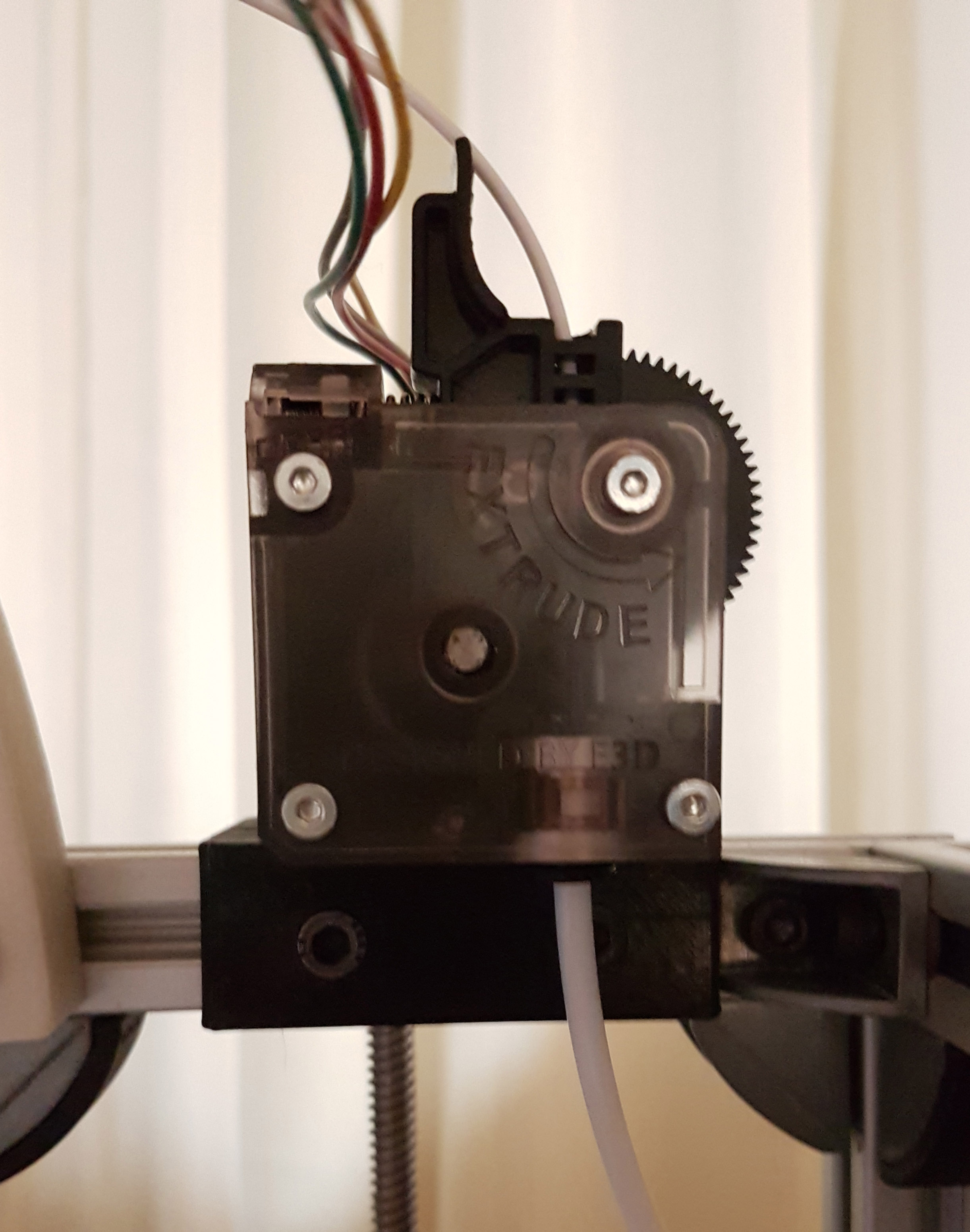

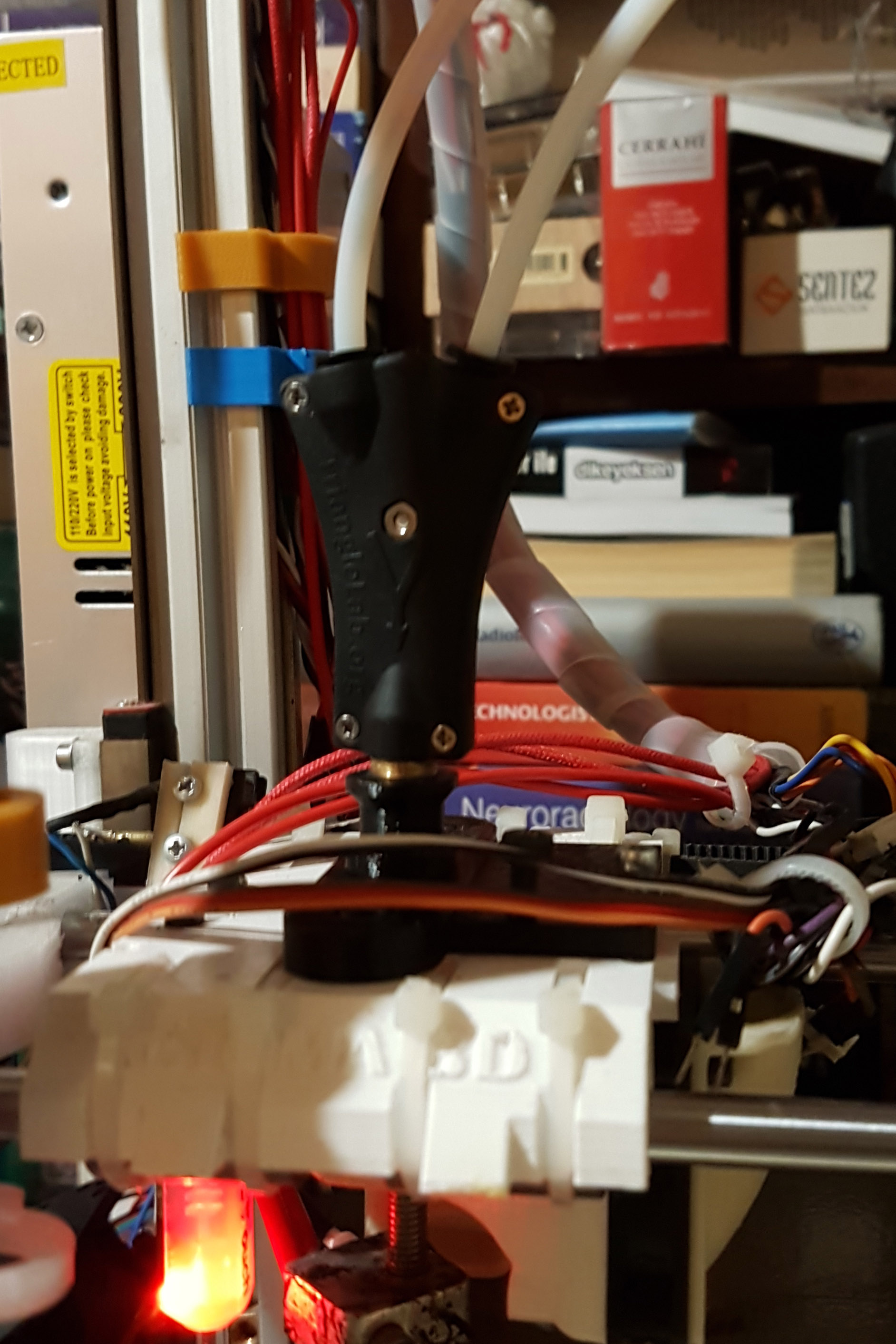

Sistem temelde iki adet Titan'ı Bowden sistemi ile tek bir hotend'e bağlama prensibi ile çalışıyor. Yukarıda Titan'lardan birini Sigma profile bağlı halde görüyorsunuz (Titan'ın plastik tutucusunu biraz modifiye edip profile bağlanabilir hale getirdim). Aşağıdaki resimde de TL-feeder'ı görebilirsiniz:
Üstten 2 extruder'den gelen tüp giriyor, alttan bu parça hotend'e vidalanıyor. Sigma3D'nin tasarımı gereği Titan'ı kullanabilmek için bir adaptör kullanıyordum (resimdeki arabaya bağlı siyah parça), onu biraz modifiye ederek TL-feeder vidalanabilir hale getirdim.

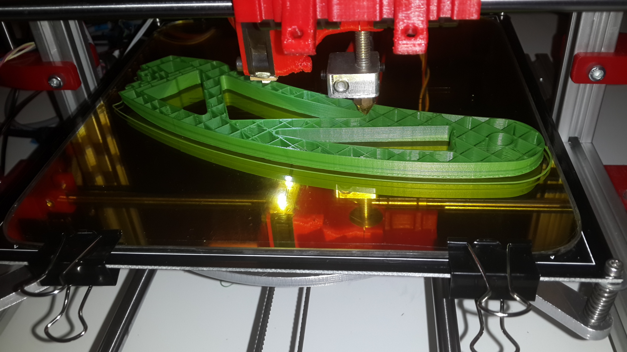

Sistem çalışırken öncelikle ilk extruderi kullanarak o renkteki kısımları yazıyor, sonra tool change script denilen 6-7 satırlık bir Gcode devreye girip filamenti 14-15 cm kadar geriye çekiyor ve diğer extruder diğer filamenti iterek hotend'e sokuyor. Tabii eski filament tamamen temizlenmemiş olduğundan içeriğinin boşaltılması gerekiyor, bunun için de prime pillar adı verilen bir kare yazılıyor. Prime pilların çapı hotend'e bağlı değişiyor. Ben 24 mm kullandım Sigma hotend ile, daha da büyük olması gerekebilir, araştırıyorum:
Yukarıdaki resim baskı esnasındaki görünüm. Aşağıda da son hali mevcut:
Şu an için olayın yapılabilirliğini test etmek için bu baskıyı yaptım. Henüz ciddi bir ince ayar yapmadım, ki ince ayar bu teknikte çok önemli. Ayrıca henüz sadece aynı materyelin iki rengini bastım, farklı materyellerle test etmedim. Sistemin güzel tarafı, Sigma 3D'yi çok fazla modifiye etmeden çift renk yazabilir hale getirmesi (sistemin PTFE tüplerini yerinden söküp TL-feeder'ı da yerinden çıkarınca orijinal Titan'ı 3 dakika içinde yerine yerleştirip kullanılabilir hale getiriyorum.) Bu sistemde, çift hot-endli sistemlerde yaşanan, hot-end'lerin birbirlerine göre konumlarının ayarlanması problemi ortadan kalkıyor. Oozing de, iyi kalibrasyon yapılırsa, sorun olmuyor. X arabası hafiflediğinden baskı kalitesine de faydası olabilir.
Dezavantaj olarak, farklı sıcaklıkta basılması gereken iki materyelin bu sistemle basılması daha zor (tool change esnasında sıcaklığı arttıran veya azaltan GCode komutları ile yapılabilir ama baskı süresi çok çok uzayabilir). PTFE tüpler, filament gel-gitleri ile çok hızlı aşınabilir diyenler var. Baskı süresi uzuyor (her halukarda çift kafalı baskılarda da uzuyor). Her bir filament değişim prosedürü, prime pillar dahil 85-90 saniye sürüyor. Resimde gördüğünüz ejderha küçük bir parça ama ikibuçuk saat sürdü yazması. Prime pillar yazılırken çok miktarda materyel boşa gitmiş oluyor (büyük bir objede daha az belirli olur tabii ama küçük objelerde objeden büyük olabiliyor hotende bağlı olarak).Bir de tabii bowden sistemlerde fleksibl materyel ile baskı yapmak pek mümkün değil gibi. Denemedim ama pek umutlu değilim o açıdan (o sebeple eski hale dönüştürülebilir bir sistem olması şart).

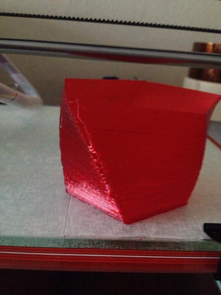

Hocam sizdende ilham alarak 3D printer yapımına başladım ve bitirdim.
Ama aşağıdaki resimdede görüldüğü gibi vazo print ettiğimde veya ince bir şekil hatman başlangıç noktasında açıklık oluyor nedeni nedir nasıl bu sorunu giderebilirim?
Şimdiden teşekkür ederim.
merhaba,
bu retract problemine benziyor, 20 mm/s hız ve 3,5 mm mesafe 1,75 abs için idealdir.

wobble olayı ile ilgili olarak, daha önce bunun z gijonlarından kaynaklanabileceği fikrimi söylemiştim, ancak kalibrasyon sıkıntısı olmadığını farzederek.
Cihazın kalibrasyonu tamam değil mi, yani 5 sefer 20 mm extrude ettiğinizde her seferde tam olarak 20 mm filament gidiyor mu,
bu tamamsa, slicer ile thin wall calibration object bastığınızda kodda verilen cidar değeri ile objeninki +/- %10 biribirine yakın mı,
eğer kalibrasyon tam değilse fazla gelen malzeme kenarda taşarak düzensiz wobble yapabilir. Bu da nedenlerden biri olabilir bence.
Z yönündeki diş hatvesi 1,25 mm olduğundan ve eğik mil her turda imza atacağından eğer bu dalgalanmalar 1,25 mm civarında periyodda iseler (z yönünde)
kesinlikle gijondan olduğunu söyleyebiliriz.

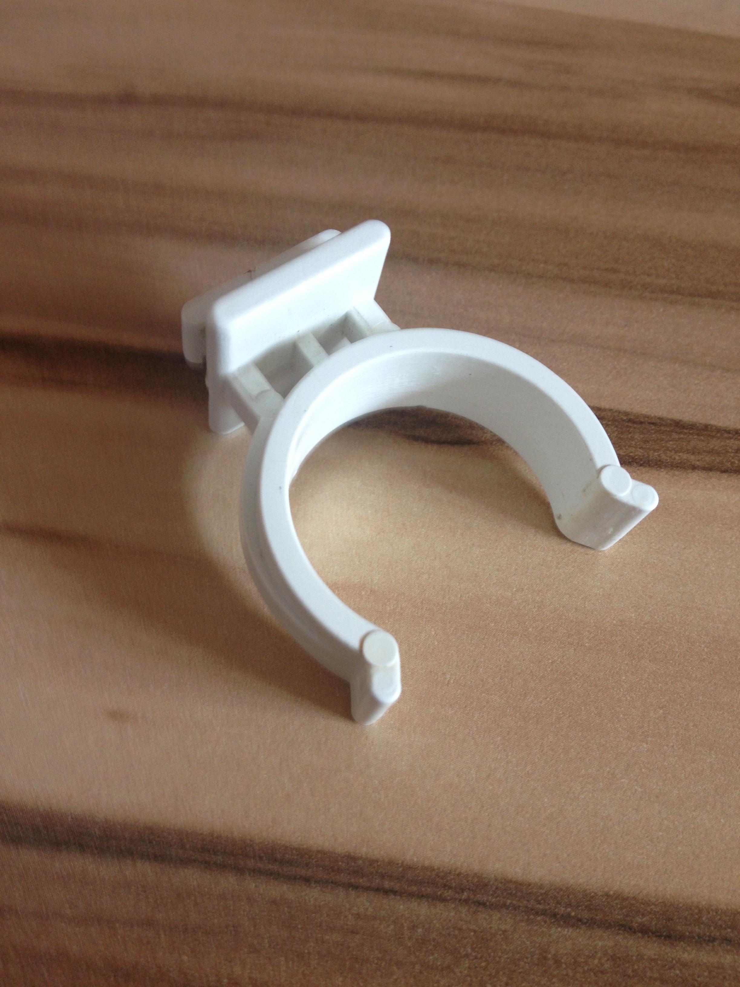

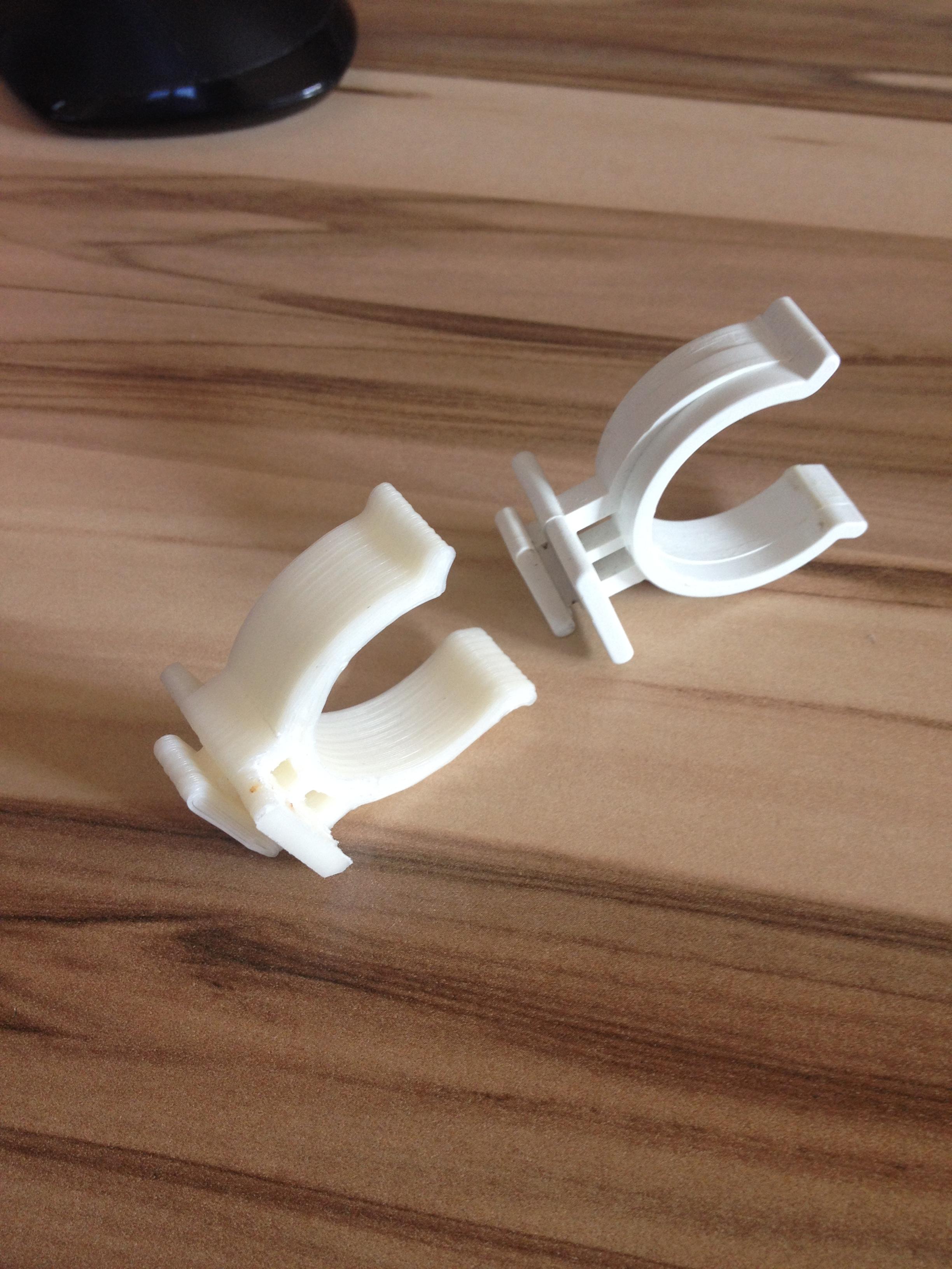

Evde süpürgelikleri takmak için kullandığım plastikler parçalar kırılınca parçayı modelleyip printer ile bastım... 3d printer harikası.. beyaz olan orjinal parça, krem rengi olansa benim printerda bastığım...

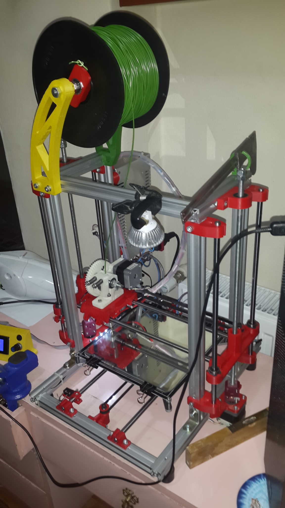

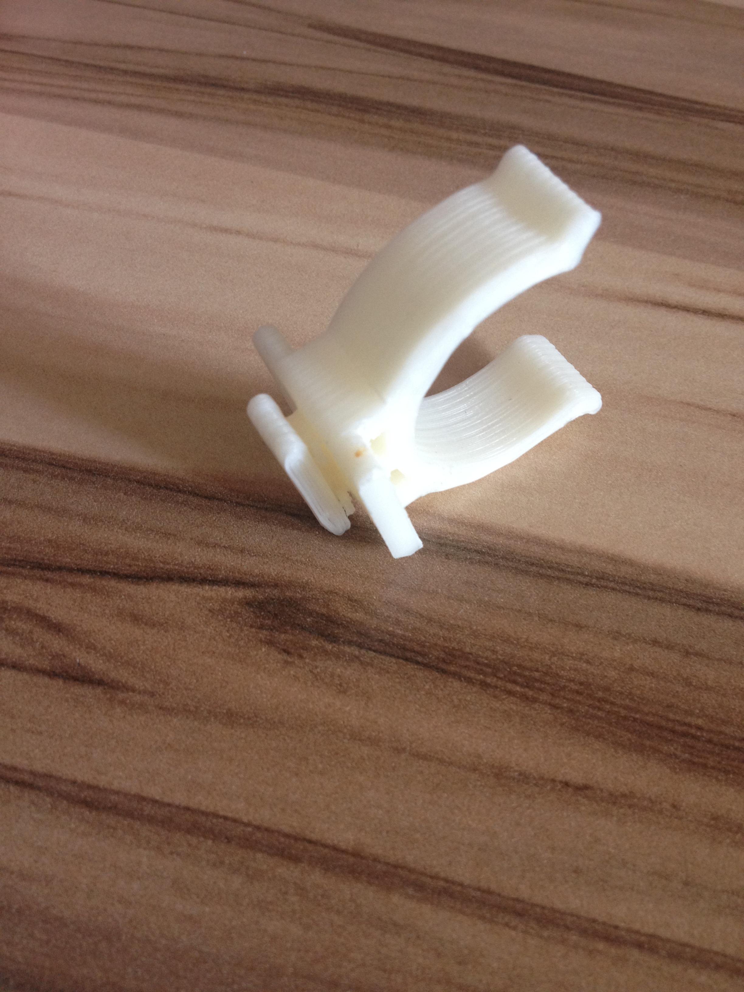

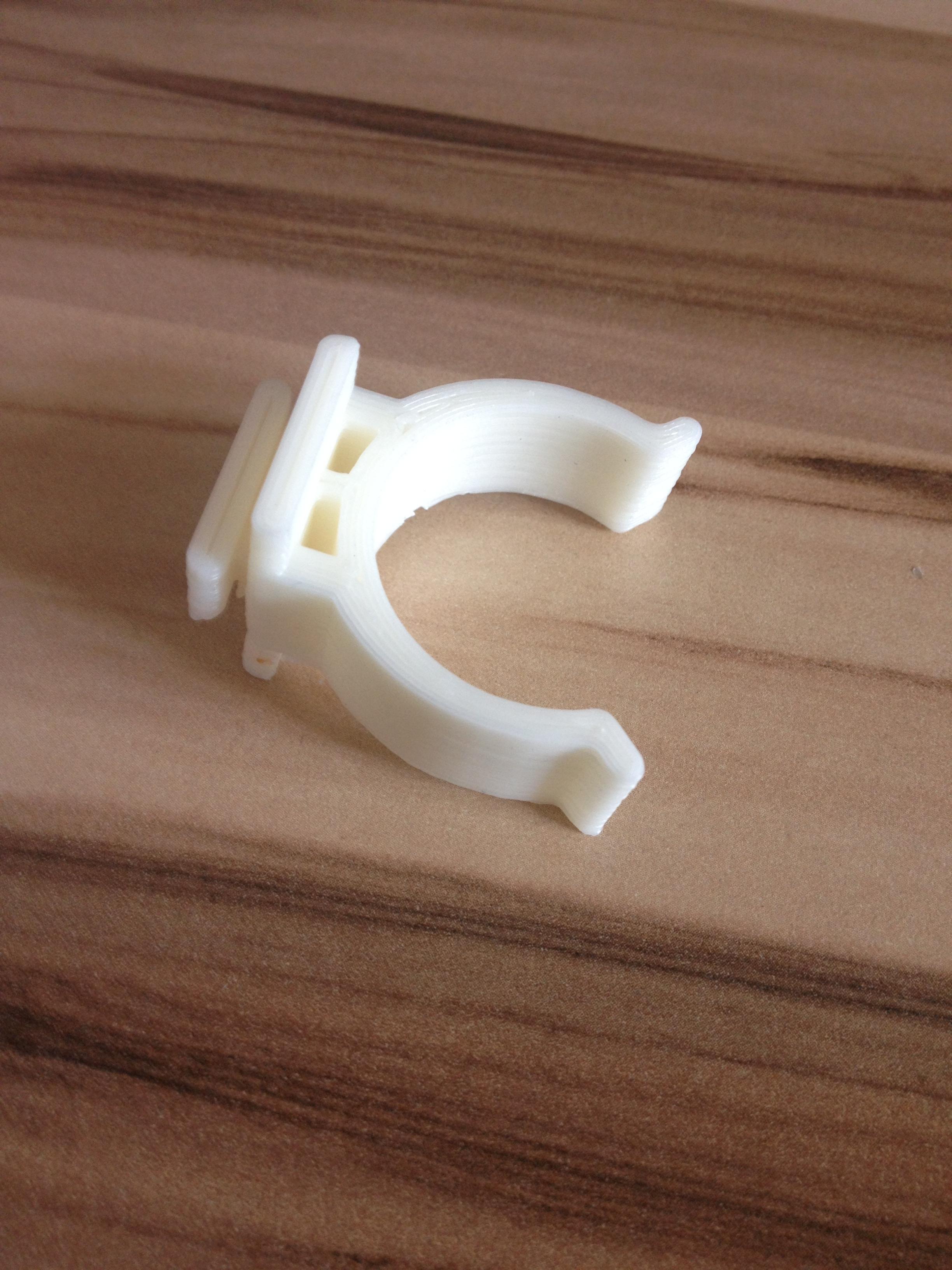

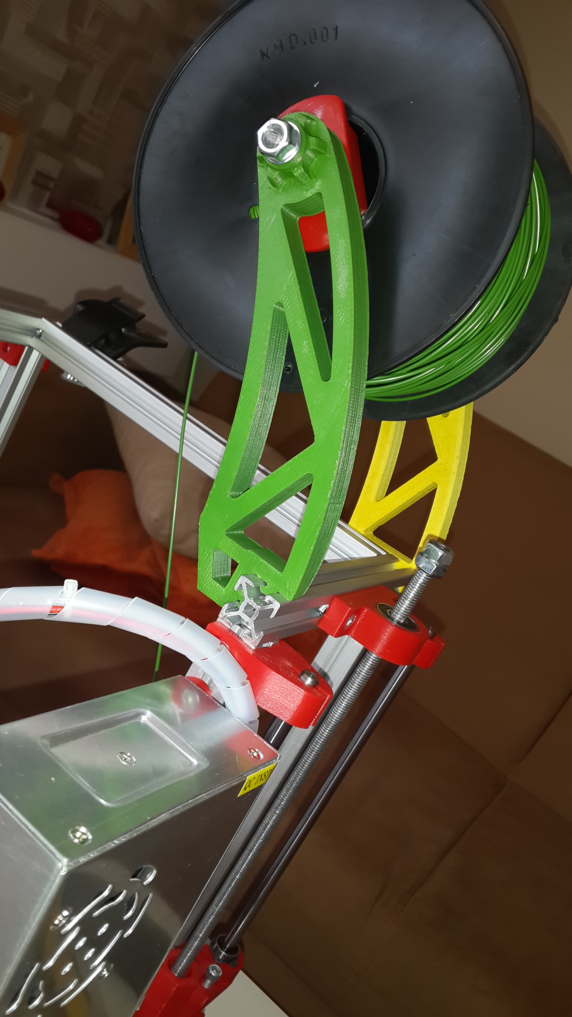

Herkeze merhaba Sigma3d yazıcımı salı günü aldım. İlk çıktı örnelkerimi ve makinayı paylaşmak isterim... İzmirde sigma3d yazıcı ile ilgili yardım isteyen varsa yardımcı olmaya çalışırım.
