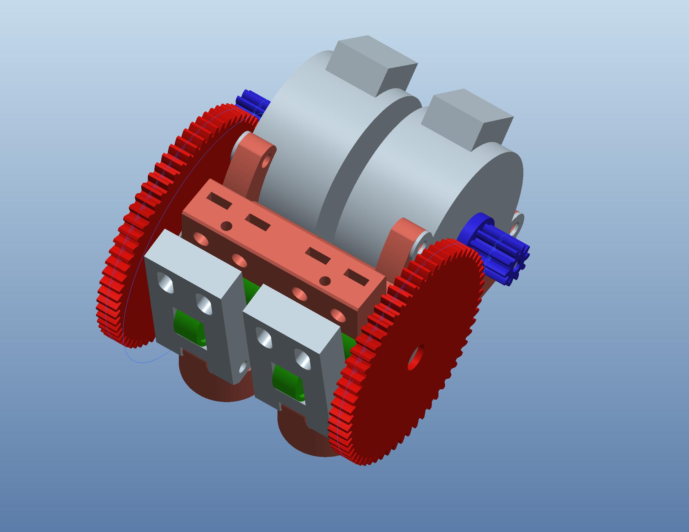

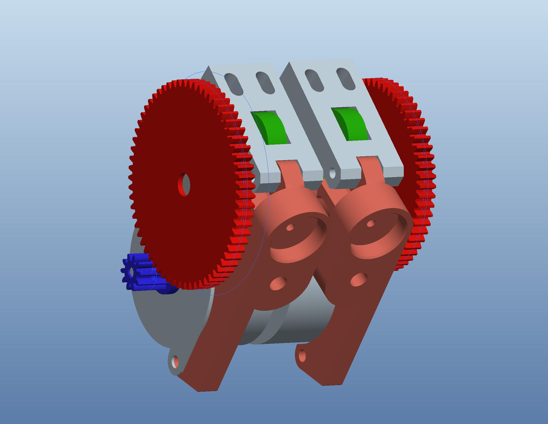

Merhaba,
Sigma 3D için dual extruder üzerinde çalışıyoruz,
mevcut Sigma 3D printerlarda da X-ARABA parçasının değişmesiyle kullanılabilecek.
i3 vs yazıcılara da uyarlamak mümkün tabi.
şu an taslak aşamasında çalışmalar sürüyor......

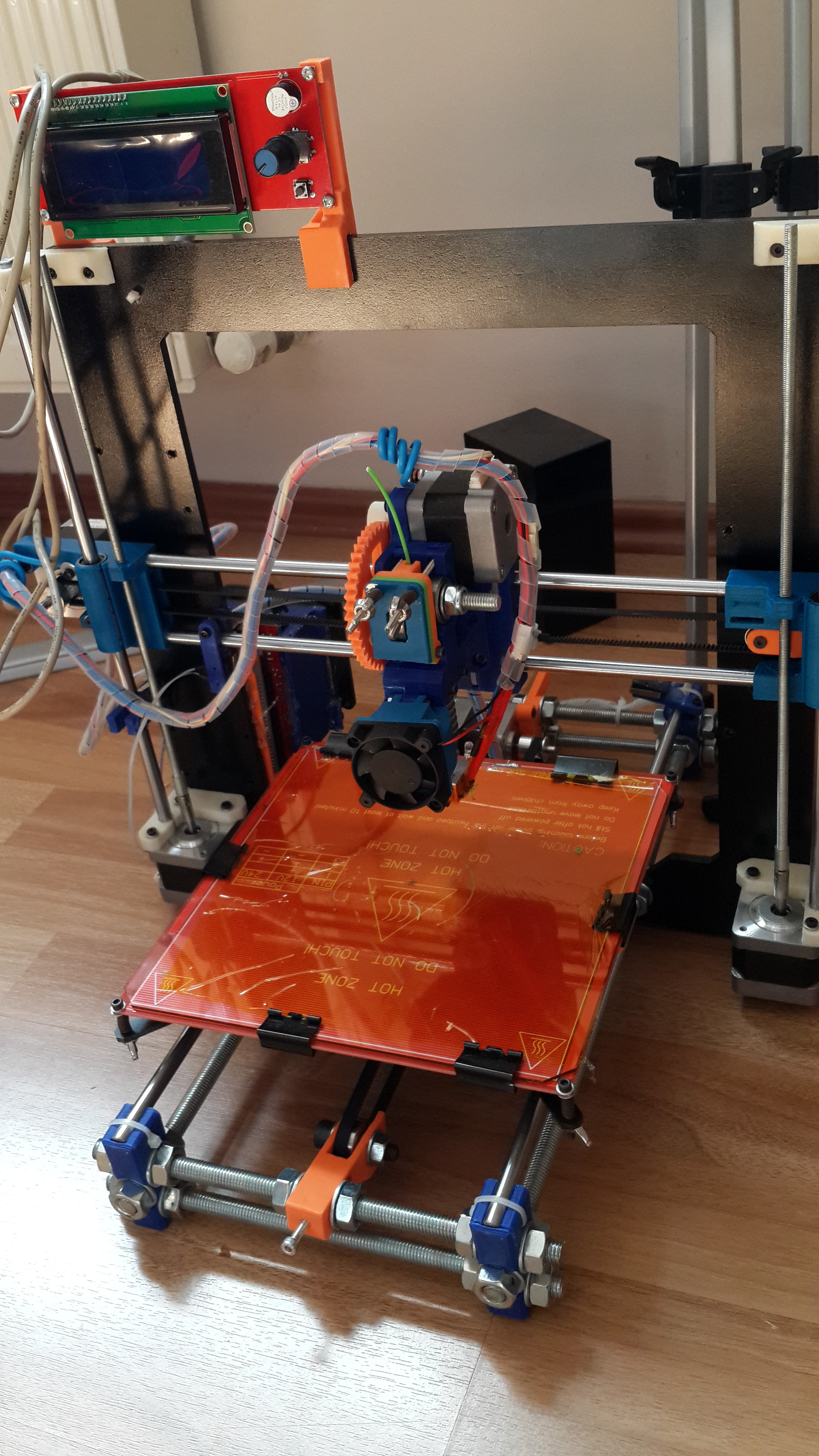

Sonunda printerıma kavuştum.. 3D printer ile ilk tecrübem olacak.. Yardımlarınızı önerilerinizi bekliyorum arkadaşlar.

cam üzerine kaplanan kapton kabarcık dolu bu halde mi satınaldınız? nozul takılabilir ayrıca parça kalitesi bozulabilir.

Evet bu şekilde aldım. Aldığım arkadaş deneyip göndermişti bana.. Sigma 3D nin bendekinden farkı nedir? Aldığım arkadaş aralarında hiçbir fark olmadığını söyledi bana da..

Merhaba,
mercedes ile şahini yolda gitmeye göre kıyaslarsanız fark yoktur ikisi de yolda gider.
Sigma3D ile prusa i3 arasında fark yok demek de ona benzemiş,
arada dağlar kadar fark var, aynı klasmanda karşılaştırmak hata olur. Sigma3D tamamen bizim tasarımımız,
i3 ile başlıca farklar şunlar:
Sigma3d'de:
-aluminyum profillerden rijit yapı sayesinde daha yüksek hassasiyet
-hemen hemen tüm reprap yazıcıların hotendlerini ve sorunlarını inceleyip en baştan tasarladığımız 3000 saat test ettiğimiz dertsiz Sigma3D HOTEND,
-elektronik muhafaza kutusu
-LCD muhafaza kutulu LCD modül
-termal izolasyonlu Türkiye üretimi 1. kalite ısıtıcı tabla, (düşük dirençli çin malı bed yüzünden yanan bir yazıcı fotoğrafını forumda önceki sayfalarda bulabilirsiniz)
-2 dk içinde kolay yükseklik ayarı yapılabilen bed montajı,
-SCE rulmanlı aluminyum tabla,
-kaydırmayan yeni extruder tasarım (1. kalite itici dişli hobbed bolt),
-kolay değiştirilebilir parçalar (nozul-hotend),
-hassas z endstop ayar tertbatı,
-baskı başladıktan sonra z yüksekliğine müdahale edebilme,
-baskının herhangi bir yerinde filament değiştirebilme,
-fiyat/performans yazıcısıdır.
başlıca farkları listeledim, standart özelliklerini yazmıyorum,
sonuçta i3 ile de baskı alabilirsiniz ama arada fark olmadığını kimse iddia edemez.
iyi akşamlar...
