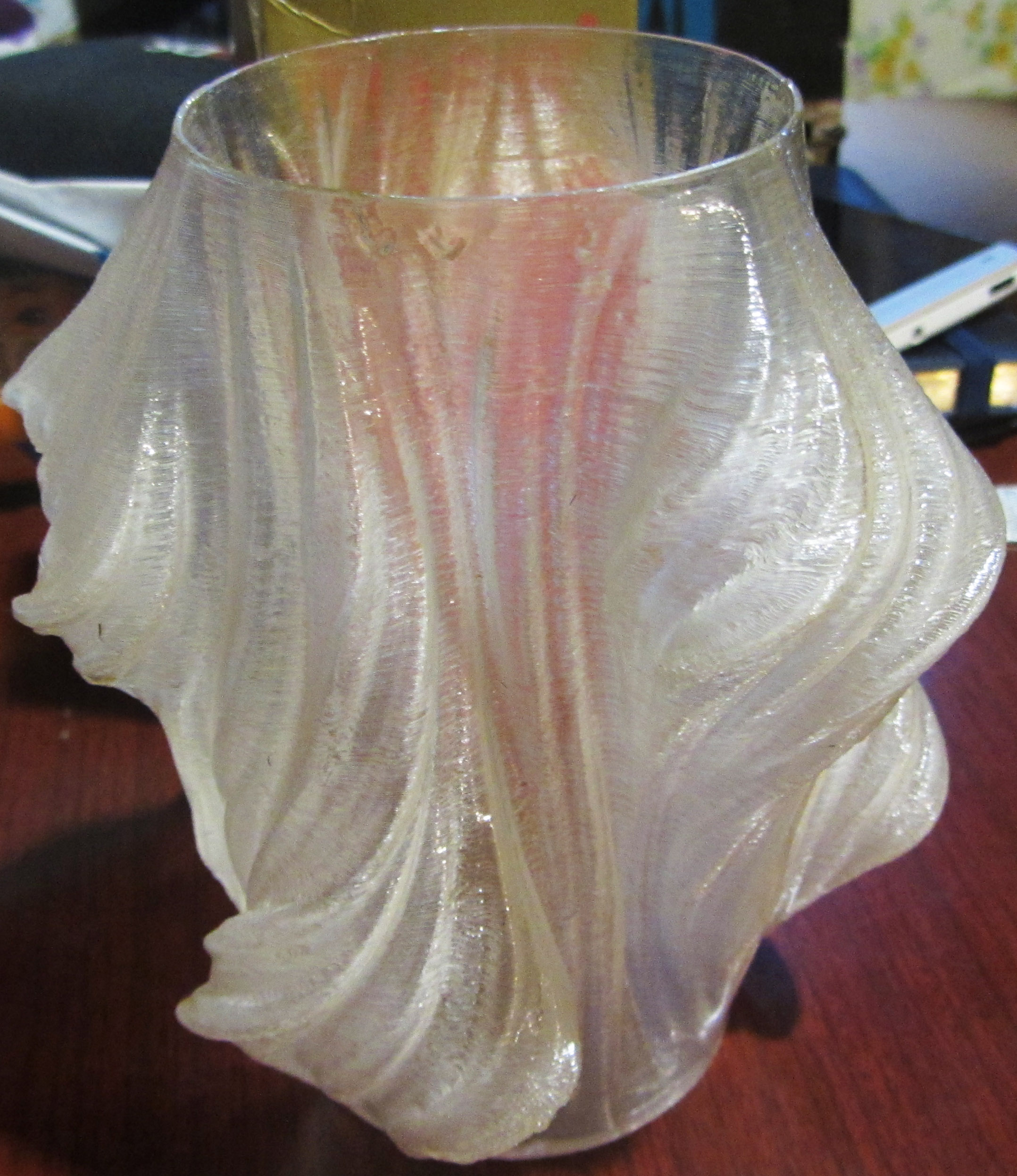

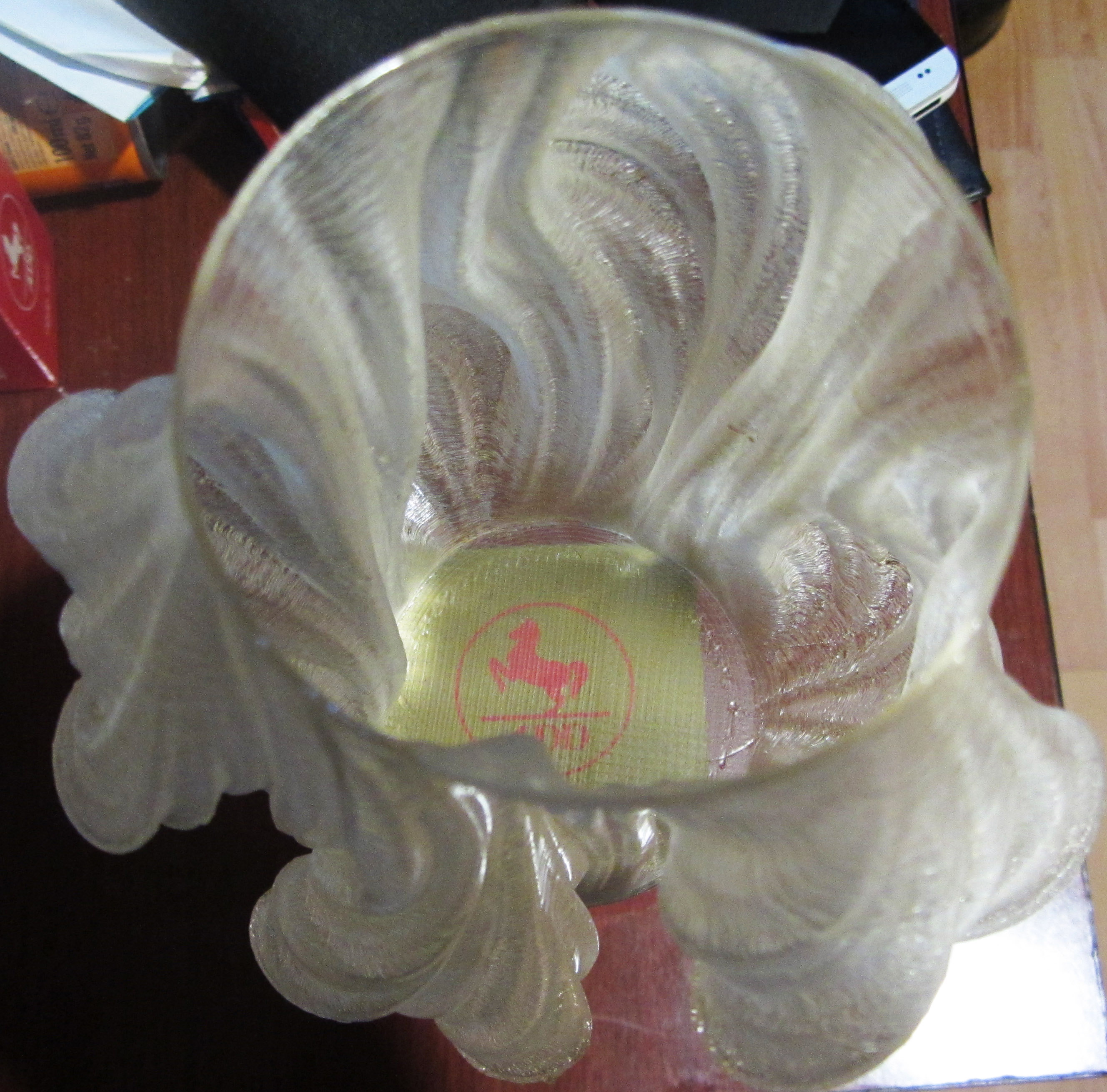

Merhaba arkadaşlar,
Belki aranızdan merak edenler olabilir diye şeffaf bir materyel ile bastığım iki objenin resmini göstermek istedim. Filament Colorfabb firmasının XT-Copolyester filamenti. İlk üretildiğinde sadece şeffaf olanı vardı, şimdi renkli olanlarını da yapmışlar. Yazması biraz zor çünkü 250-260 dereceye yakın sıcaklıklara çıkmak gerekiyor ki bu derceler, içerisinde teflon bulunan hotendler için problem kaynağı olabilir (yanabilir!). O sebeple bu materyel ile baskı yaparken cihaza çok uzak bir yerlerde olmamayı tercih ediyorum.
Şeffaf bir filament ile baskı yaparken ilk başta insanın beklentileri daha yüksek oluyor, çünkü filamenti elinize aldığınızda gerçekten şeffaf ama cisimleri bastığınız zaman aynı şeffaflıkta olmadığını gördüm. En iyi sonuçlar, 1-2 katman halinde ve herhangi bir desen oluşturulmadan yapılan baskılarda elde edilebiliyor. İçi %10-15 doldurulsa bile cisimler şeffaflığını kısmen kaybediyor. Aşağıdaki ilk iki resim bu materyel ile bastığım bir vazoya ait. Vazonun tabanı düz olduğundan en şeffaf yeri orası, gövde kısmı daha az şeffaf (bu arada vazoyu Cura'daki spiralize seçeneği ile bastım, bu opsiyon kullanıldığında tabaka tabaka basmak yerine sürekli ve spiral şeklinde bir dönüş hareketi ile cismi basıyor). Üçüncü resim ise filament makaralarını taşısması için kendi tasarladığım bir makara taşıyıcıya ait ve görüldüğü gibi o kadar da şeffaf değil. Basmayı denemedim ama her halde basit bir bardak basılırsa oldukça şeffaf olacaktır.

11 yıl (1295 mesaj)
Orijinalden alıntı: DrMaestro
Merhaba arkadaşlar,
Malzeme gercekten guzele benziyor, sanirim nylon bazli bir malzeme, seffafinin tam gecirgen olmamasindan belli.
Hatta elinizdeki malzemenin sertligi hakkinda bilgi verirseniz sevinirim. Teflon 260 derecede sorun cikarmaz,ben normal baskilari 255 ile basiyorum absde, ancak kafayi isitip 1 saat o sekilde bekletirseniz sorun yasarsiniz..
Bu tam seffaf malzemeyi de ben deniyecem, onun da hammadesini cekilebilir yapinca onu da bizim marka yapacaz insallah.
Gercekten bu filament isi ucsuz bir derya...
11 yıl (279 mesaj)
Orijinalden alıntı: serkanc
Merhaba arkadaşlar,
Merhaba sayın serkanc,
Verdiğiniz bilgiler için teşekkür ederim. XT-copolyester görünüş olarak naylona gerçekten benziyor ancak sanıyorum naylon bazlı değil. Internet'te çok bilgi yok, Colorfabb'ın sitesi Amphora 3D diye bir malzemeden (ki Eastman firması üretmiş) üretildiğini söylüyor, ama tabii bu özel bir isim ve yeterli bir açıklama vermiyor. Materyel oldukça sert, ABS veya PLA'dan zayıf değil diyebilirim. Çok esnek olmadığı bildirilmiş. Yazma esnasında koku oluşturmuyor. FDA tarafından besinlerle temas edebilir onayı verilmiş.
Teflon gerçekten de şimdiye kadar sorun çıkarmadı. Aslında tam bir sorun diyemem ama o sıcaklıklarda hotend'e temaslı plastik parçalar biraz etkilendiler diyebilirim. Hotend'i soğutan fanı taşıyan plastik parça bende beyaz renkli ABS'den yapılmıştı, geçen gün hotendi değiştirirken baktım, kısmen yanmış ve sararmış ısıdan dolayı ama şeklen bir deformasyona uğramamış. Belki de termistör tam doğru ölçüm yapmıyor, daha yüksek ısılarda baskı yapıyorum.
Ninjaflex'in eşdeğeri için tebrik ederim, bunu üreten çok fazla üretici yok daha, büyük bir başarı :)
