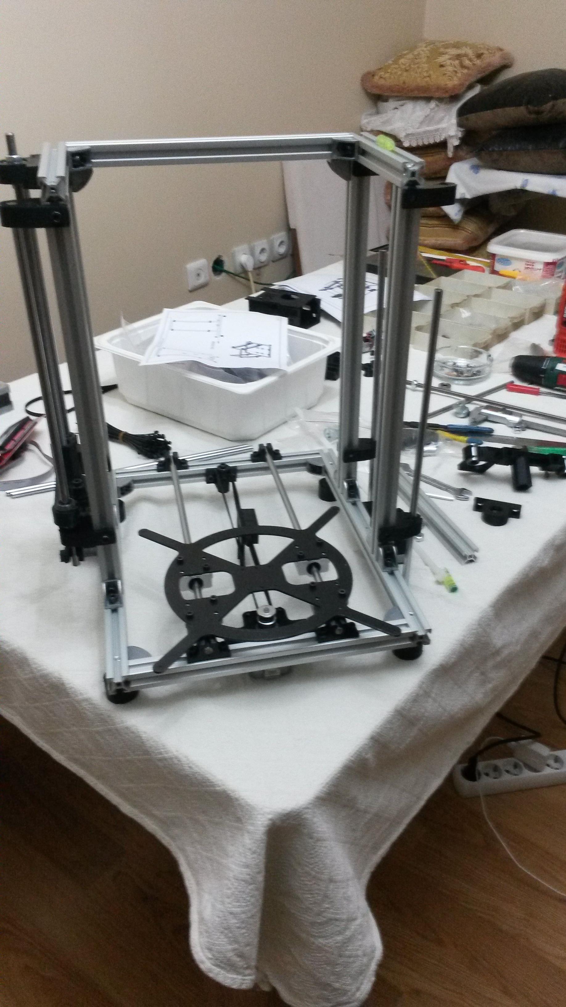

https://mini.donanimhaber.com/images/upfiles/2293290/b0724261-610a-4561-8ac6-08c8e3b1fd2a.jpeg
Klasik montaj prosedürü
Ayarları yaparken harcanan malzeme :)
ufak ufak işler yolunda gibi ama yeterli değil ayara devam

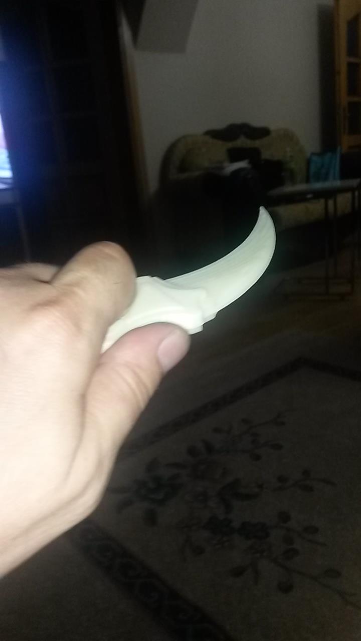

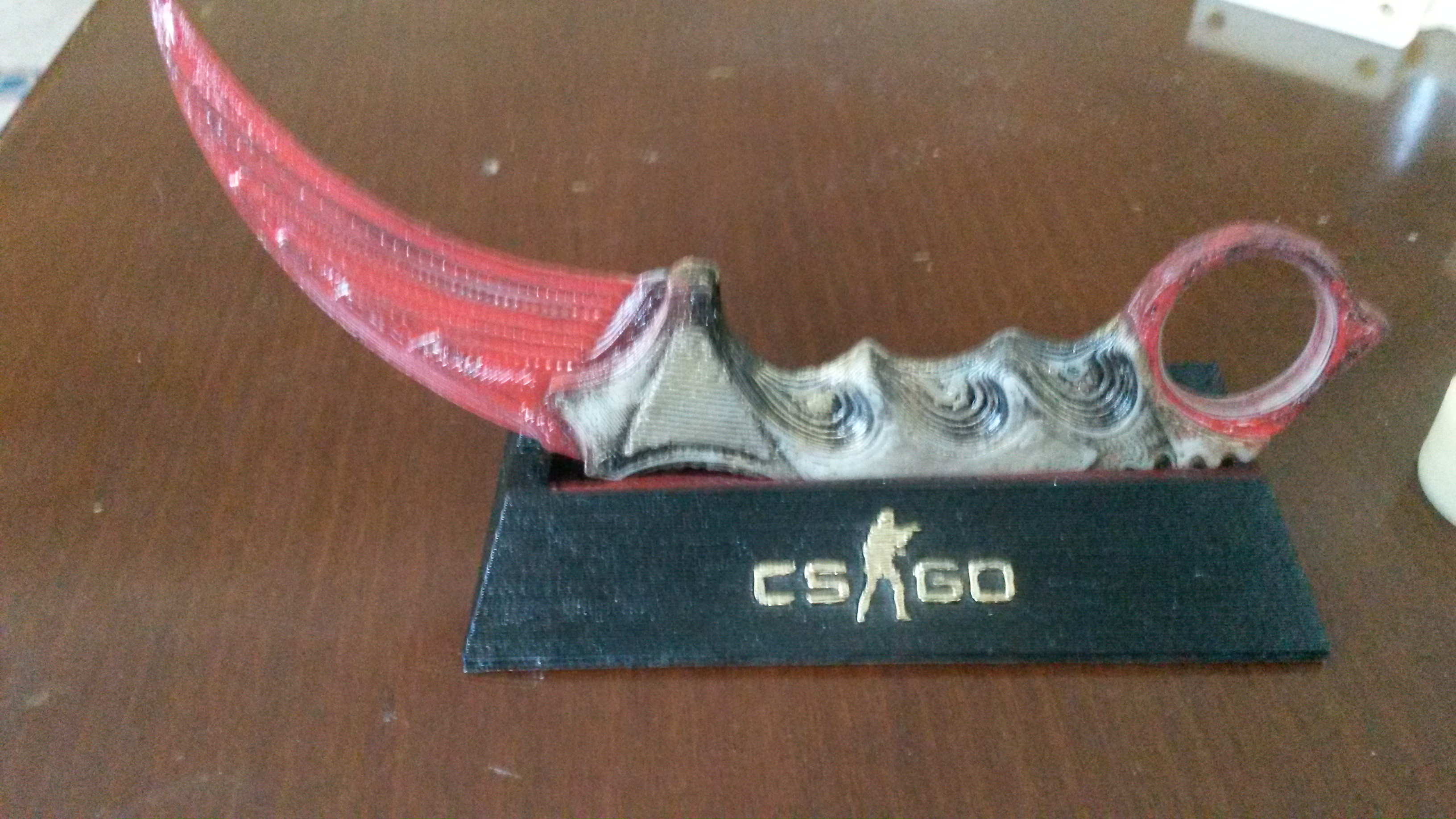

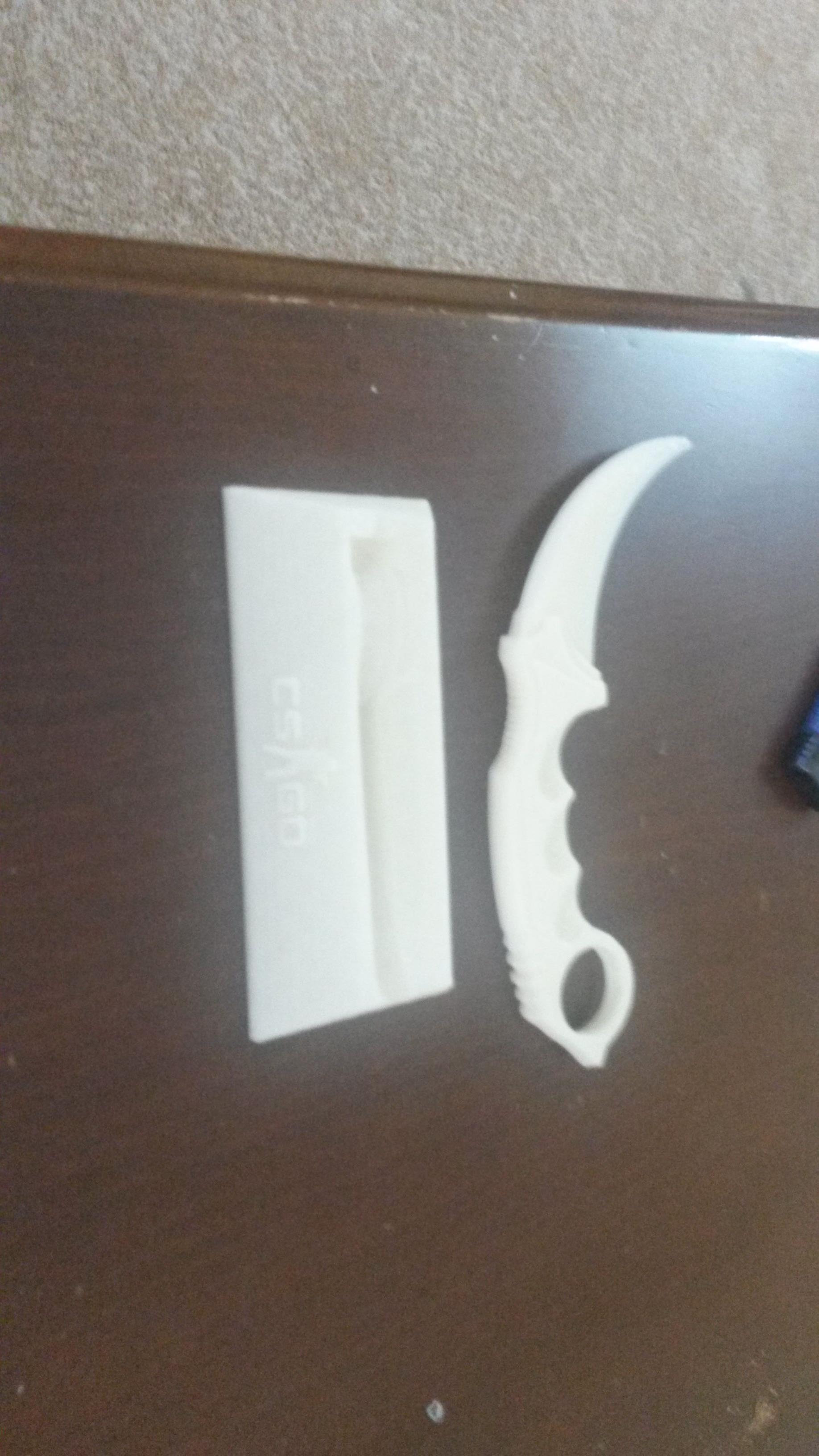

Oğlumun isteği üzerine CS-GO daki Meşhur bıçak Karambit
https://mini.donanimhaber.com/images/upfiles/2293290/68fc90d8-1896-44db-97ef-f96b05e0db1f.jpeg
https://mini.donanimhaber.com/images/upfiles/2293290/61571937-466d-42ad-8ec0-e736f04ed32b.jpg
Karambit in Boyandıktan sonraki hali

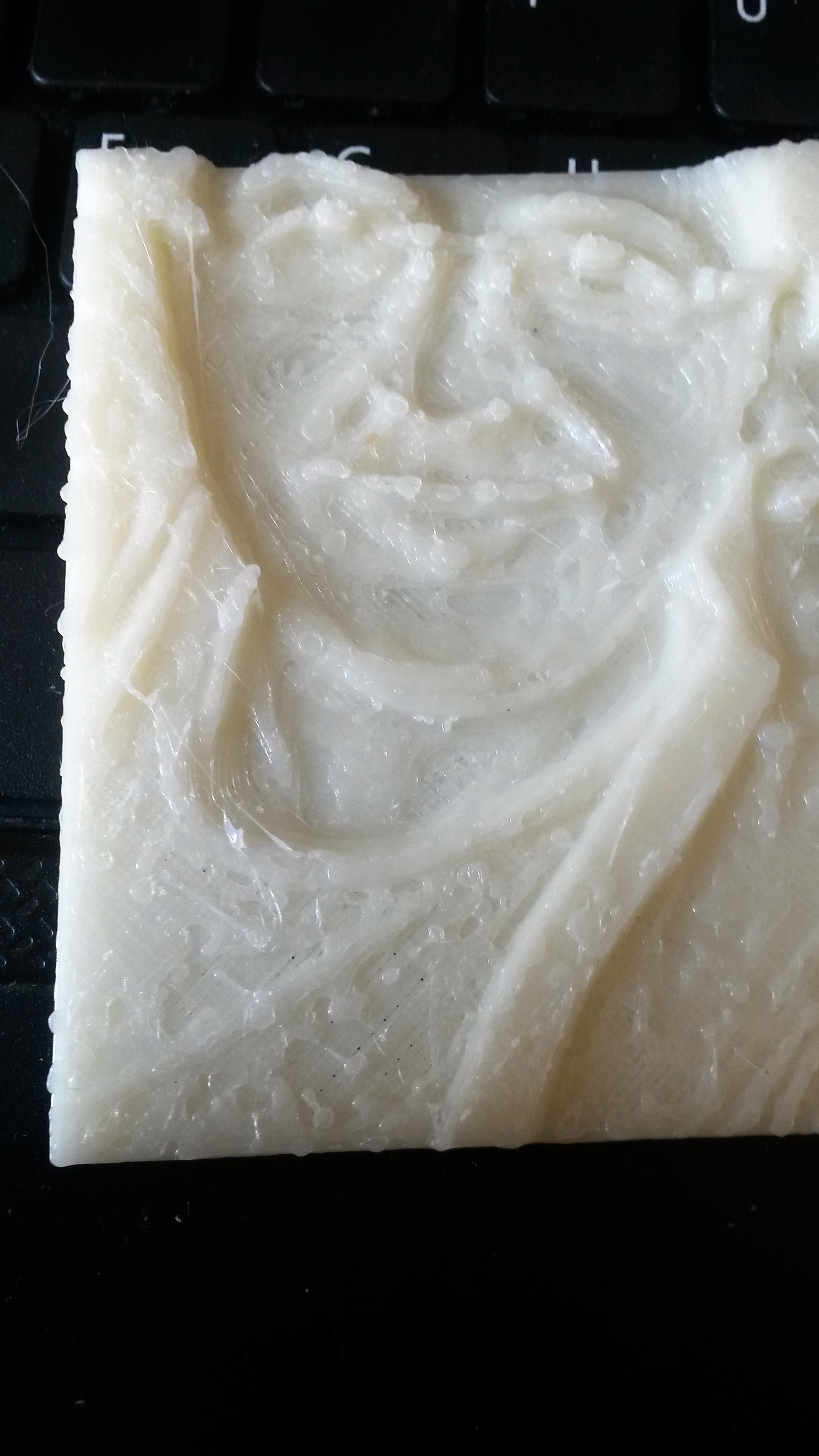

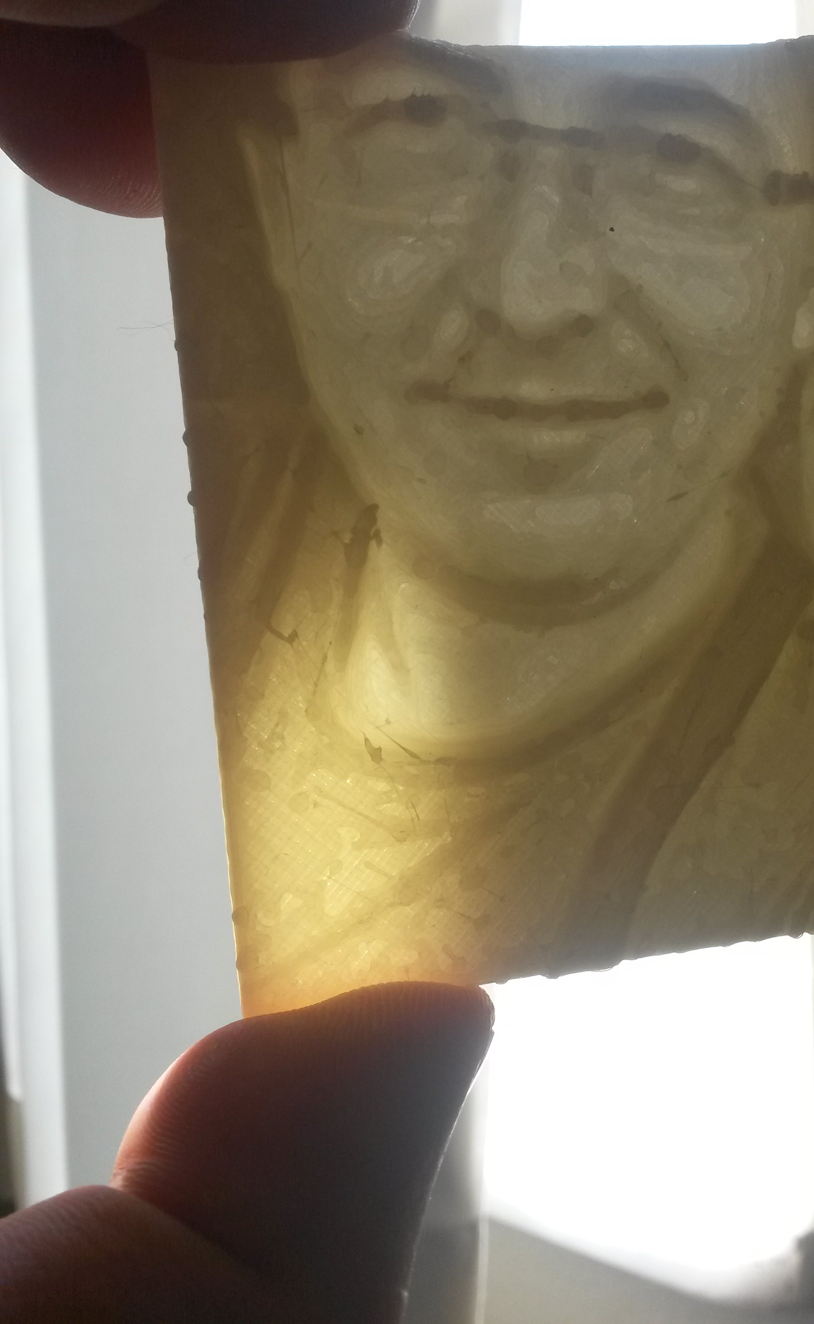

Bir Aile Fotosu Sigma3d ile basılırsa (ilginç olan baskıya yakından bakıldığında berbat bir çalışma gibi görünmesi fakaat işin sırrı ışıkta)
https://mini.donanimhaber.com/images/upfiles/2293290/d59dda6a-48b6-4c74-93bc-aedb230cf391.jpg
https://mini.donanimhaber.com/images/upfiles/2293290/6639968c-bad7-4ab4-9bb9-16ef53e3cf43.jpg
Çalışmayı bir ışık kaynağına tuttuğunuz zaman inanılmaz güzel detayların ne kadar güzel işlendiğini görebilirsiniz

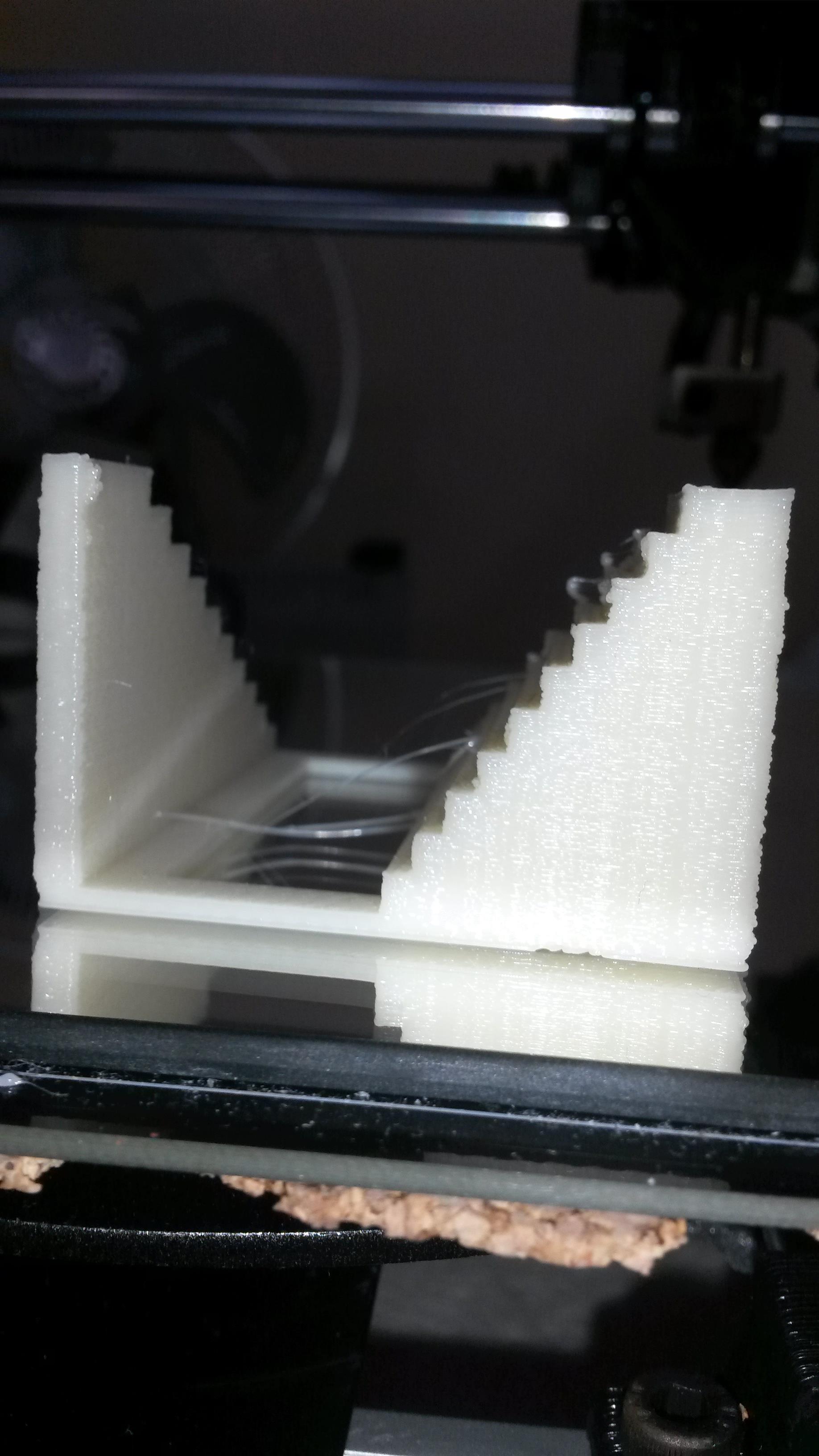

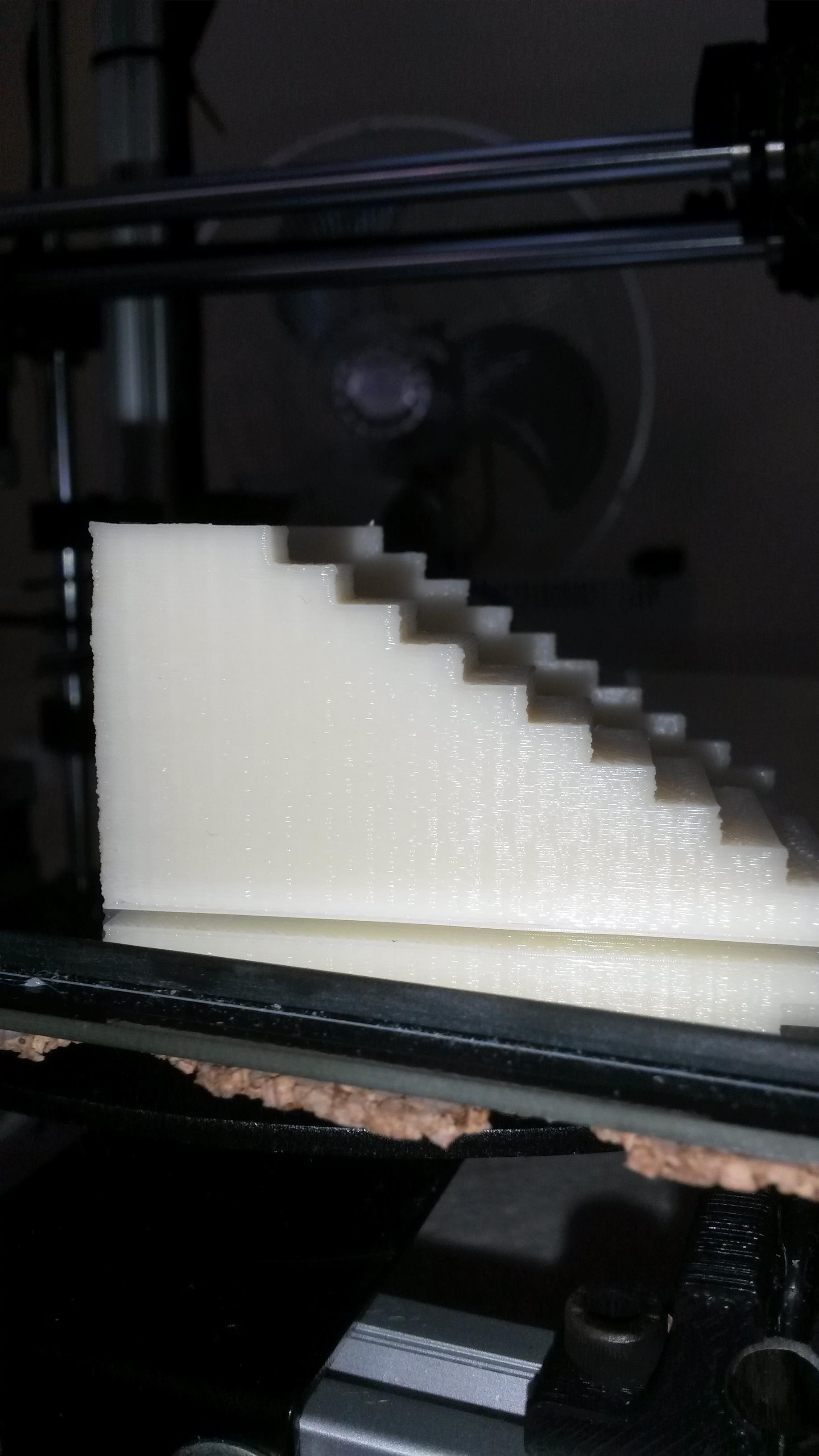

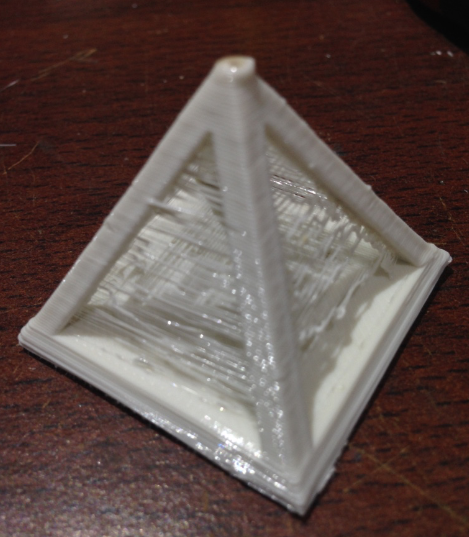

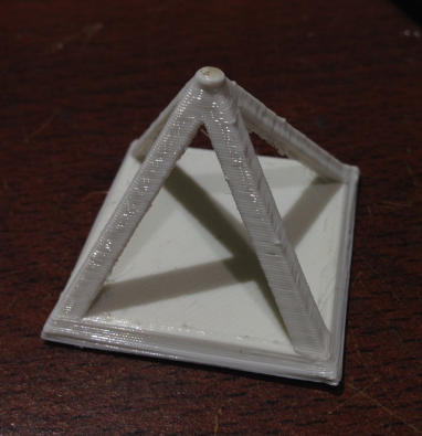

Pramit baskısını yaptım. Aslında bu baskı şimdiye kadar yaptığım en büyük baskı oldu.
Termistörü ısıtıcı bloğa deldiğim deliğe sokuyordum. Bugün ölçü aletinin sıcaklık probunu bu deliğin içine sokup ölçtüğümde nozzlea dokunduğumdaki sıcaklıktan 10..20 derece yüksek olduğunu gördüm.
Bunun üzerine sıcaklık kontrolünü devre dışı bırakıp pramit baskısını aldım.
Baskı bittiğinde kafa yukarı çıkmadı ve en tepede bekledi. 3...4 sn sonra kendim kafayı kaldırdım. Bu nedenle en tepede biraz erime oldu.
Retraction mesafesini 0.5mm vermiştim.
Baskıyı yorumlarsanız sevinirim.

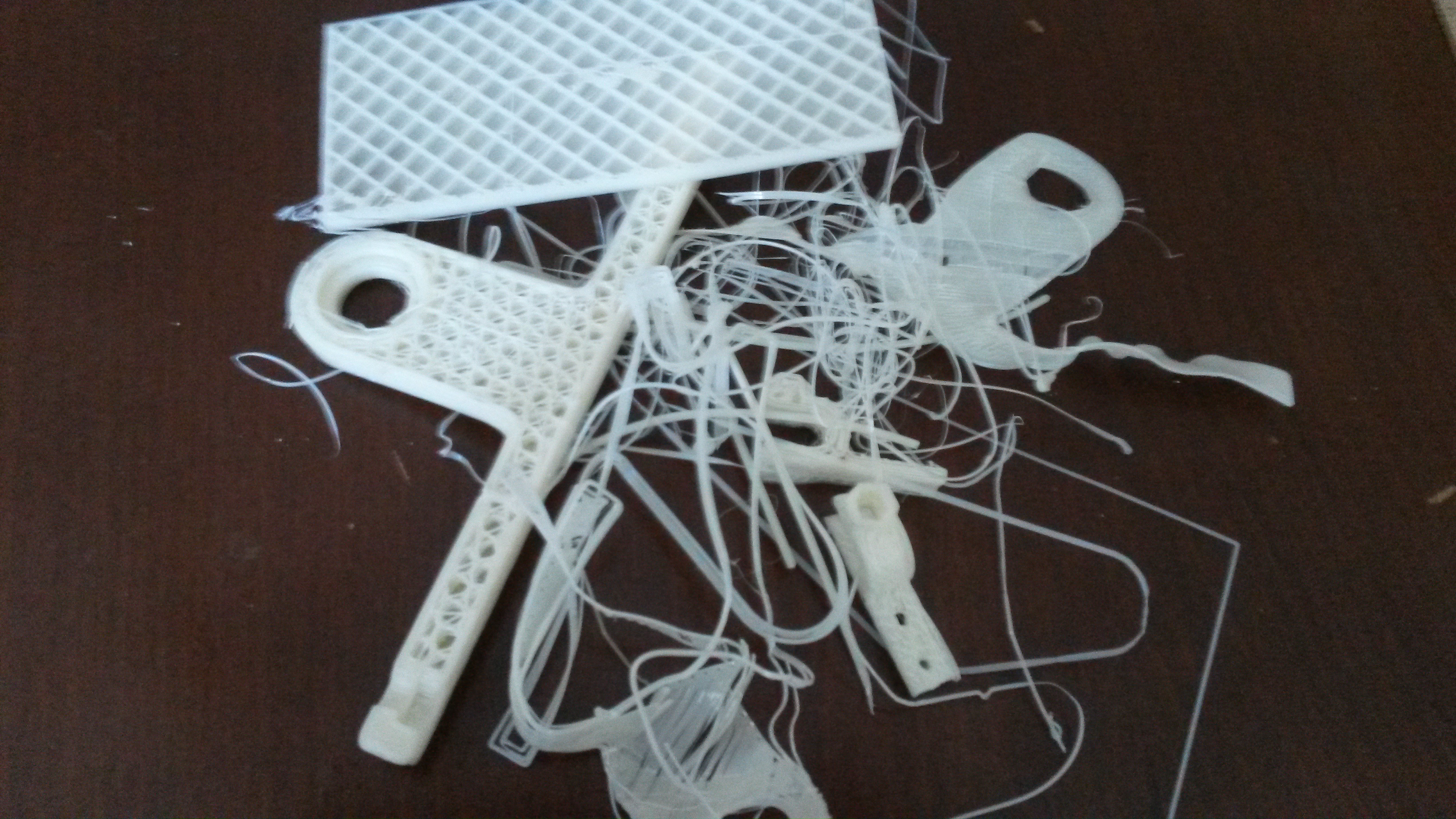

Baskıda bir sürü iplikçik oldu baskı sonrasında bunları maket bıçağı ile aldım.
https://youtu.be/PGQ1lW4f-5U
Şimdiden teşekkürler.

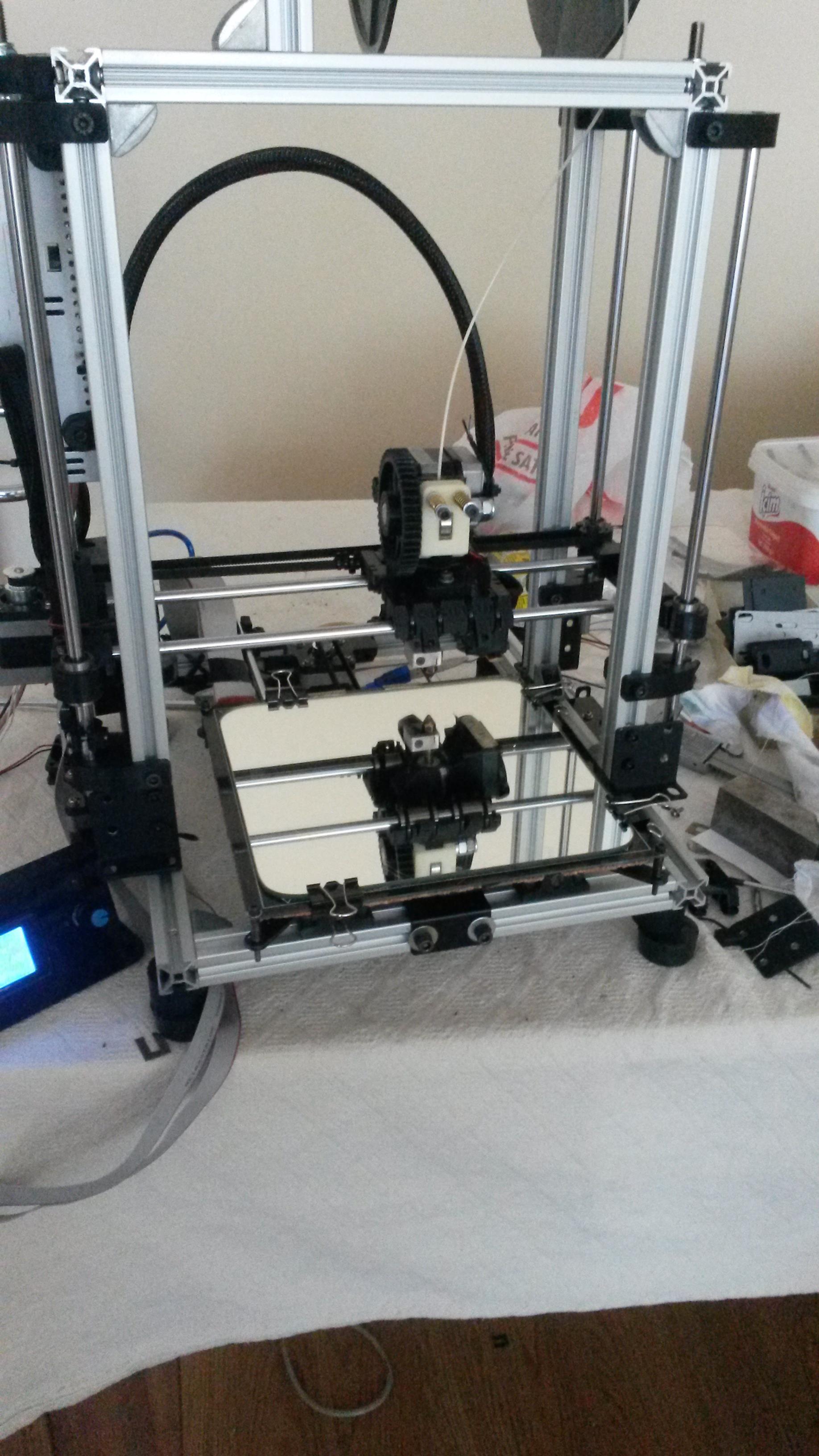

Arkadaşlar Sigma3D'nin montajını bitirdikten sonra ince kalibrasyon yapmadan önce baskı testi yaptım. Fakat bir sorunum var. Her deneme esnasında 2. katman sonlarına doğru eksenler yerlerinden kayıyor ve baskıya o şekilde devam ediyor. Bu hatayla daha önce karşılaşan var mı acaba. Youtube çözünürlüğü düşürdü fakat sorunu videoya çektim bakarsanız sevinirim.
https://www.youtube.com/watch?v=iQLHb2tlc2M

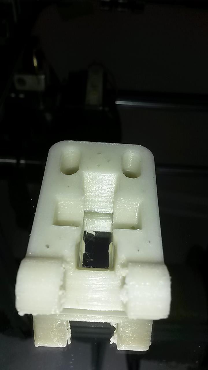

BLTouch'ın Sigma3D'ye montajı için çeşitli seçenekler olmakla birlikte en pratiği bence hava kanalı çıkışının olduğu yer. Ancak sizin de belirttiğiniz gibi, standart hava kanalı uzun olduğundan o bölgeyi kapatıyor. Özgür Bey'in tasarlamış olduğu daha küçük bir hotend soğutucu var, daha önce paylaşmıştım, linki:http://www.thingiverse.com/thing:1584343 onu indirirseniz gerekli yer açılacaktır. Bu noktada iki şeye daha ihtiyacınız olacak: İlki BLTouch'ı monte etmek için vida deliği açmak. Bunu mevcut X arabası üzerinden matkapla göz kararı yapmayı deneyebilirsiniz ama onun yerine Özgür Bey o bölgeye 2 vida deliği açılmış olan bir versiyonunu bana göndermişti, ben onu kullanıyorum. Onu da thingiverse'e yükledim. Linkihttp://www.thingiverse.com/thing:1671161
Diğer nokta ise şu: BLTouch'ın boyu her halukarda kısa geleceğinden araya bir parça (spacer) koymak gerekiyor. Resimde beyaz ve turuncu renkli gördüğünüz yerler bu parçalar. Onları da aynı yere yükledim. Hotend uzunluğunuza bağlı olarak bu parçanın boyu değişeceğinden montaj öncesi mutlaka mesafeyi kontrol edip ona göre farklı boyutta spacer basmanız gerekebilir. Eğer parçanın boyunu değiştirebilecek bir yazılımınız yoksa (ben fakültedeki Solidworks'u kullanıyorum) kısa olandan çok sayıda basıp yükseklik ayarı yapabilirsiniz.
Kolay gelsin....
