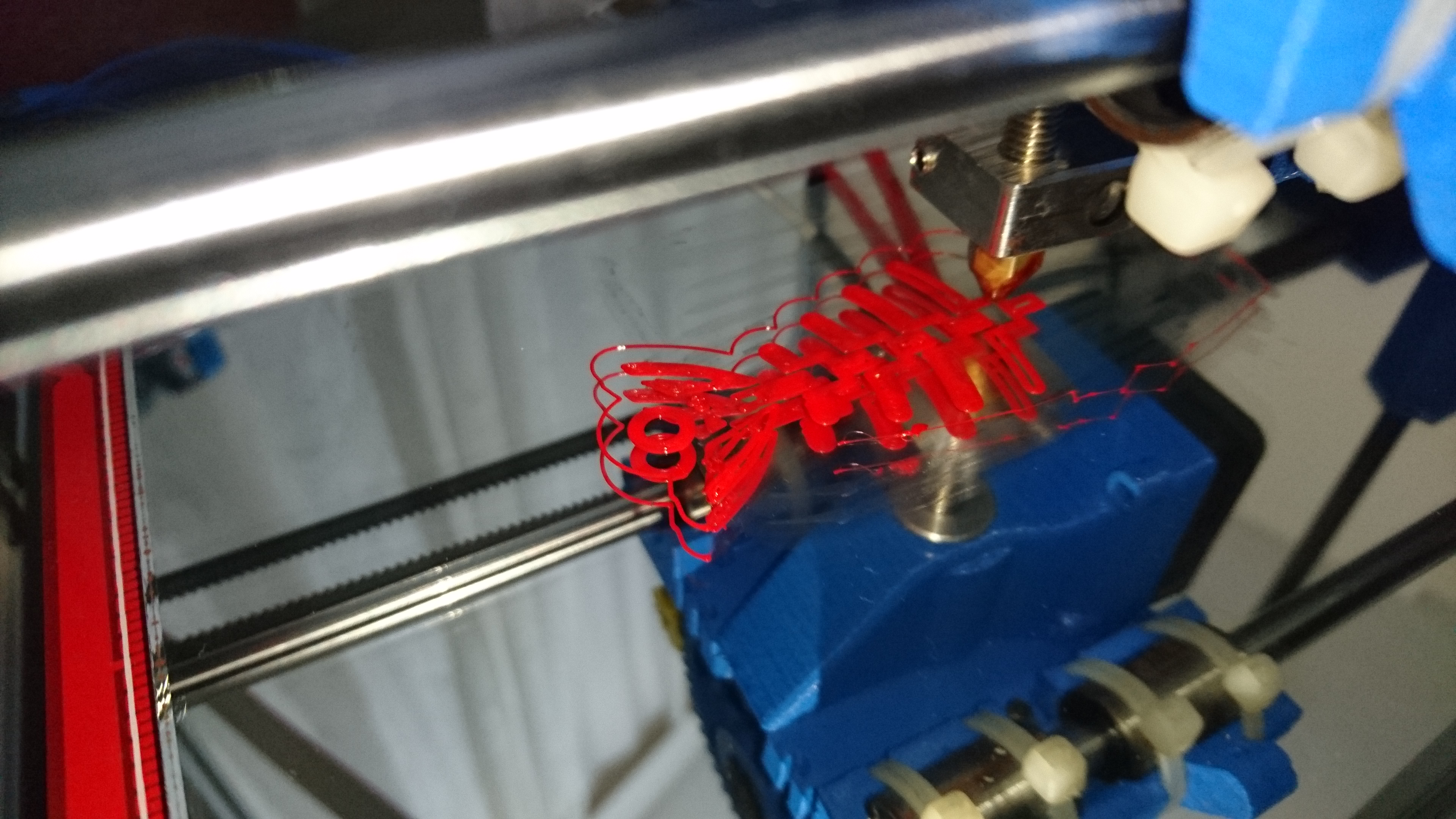

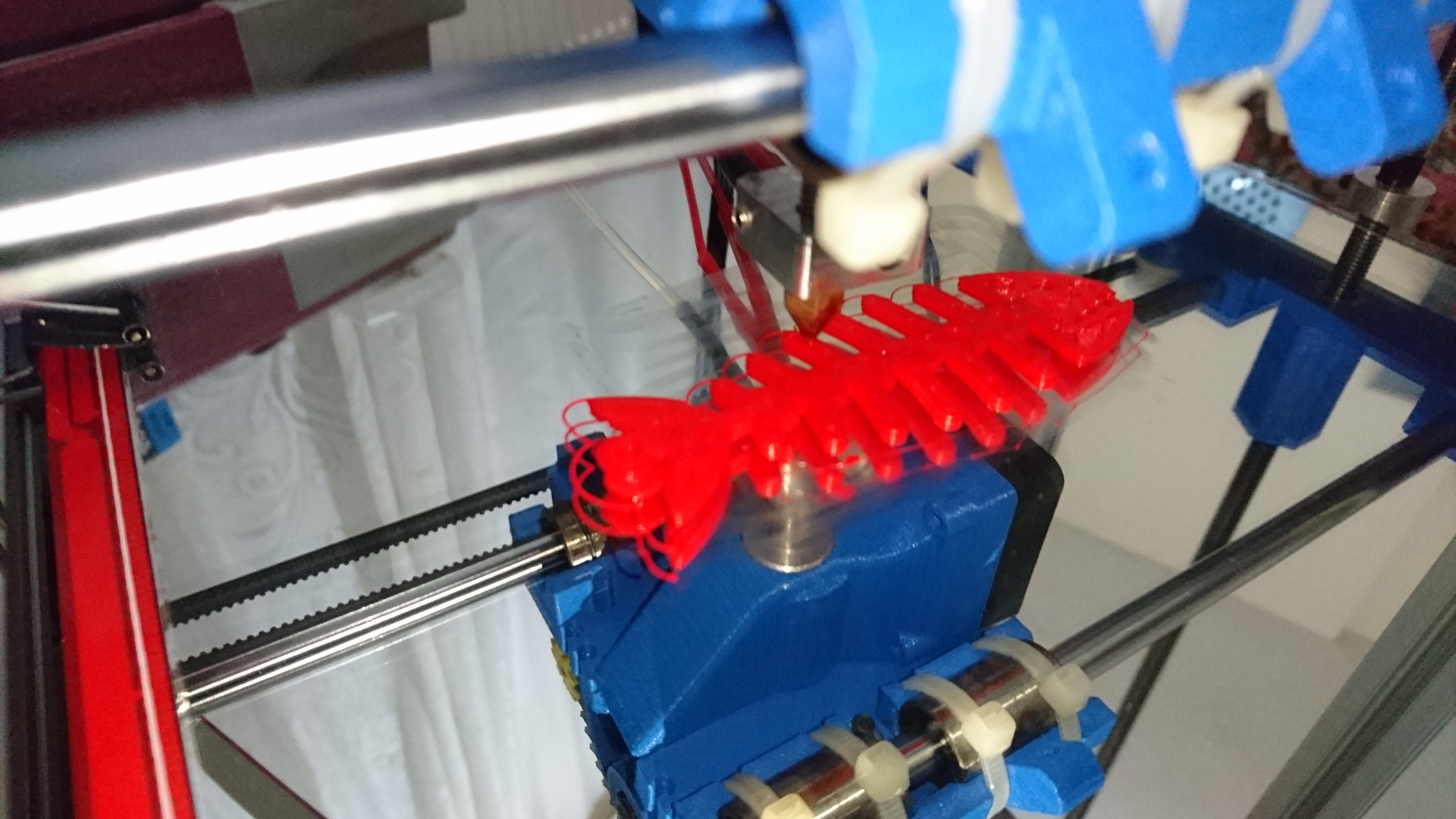

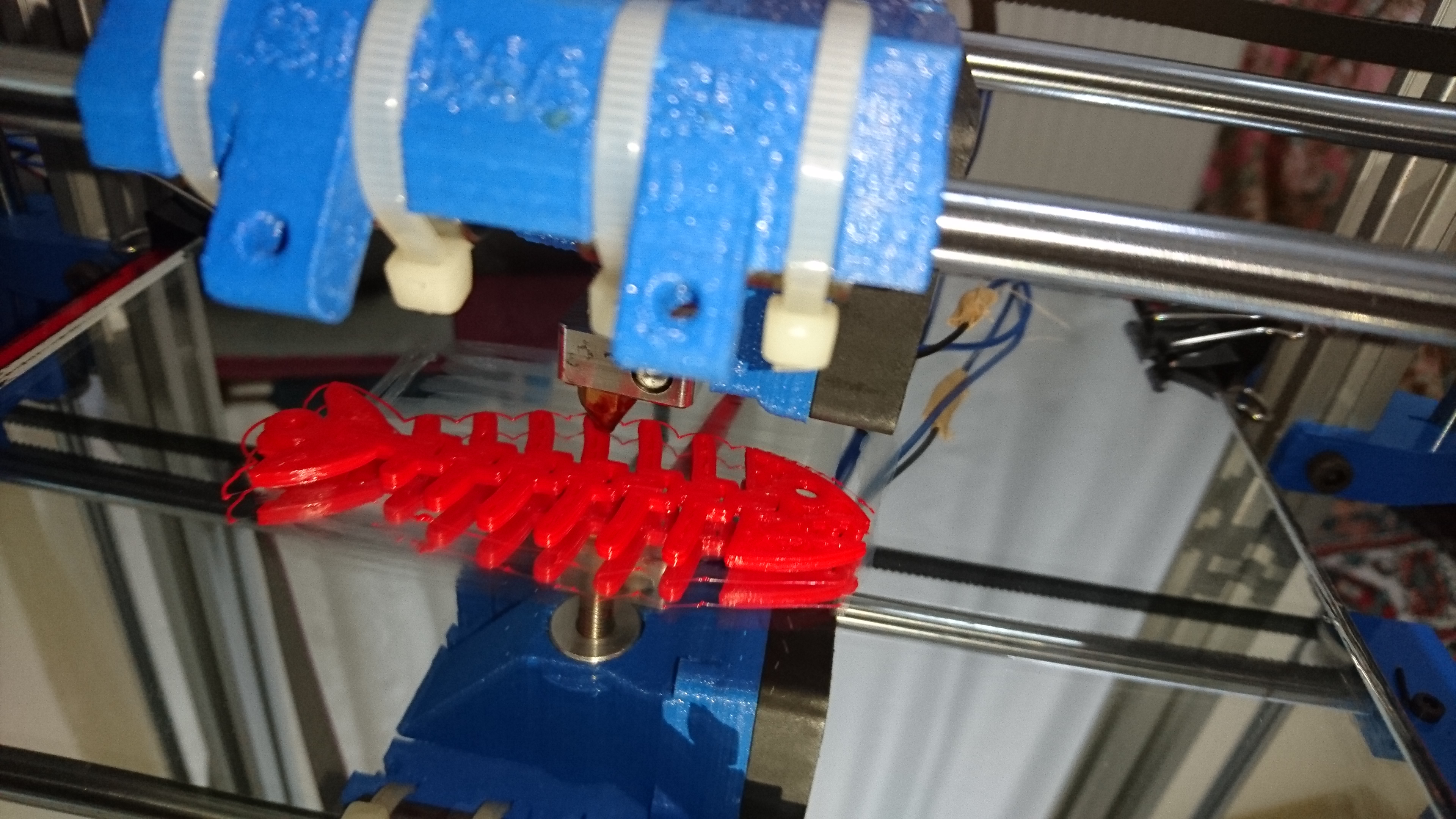

Yazıcı sonunda bitti z ekseni takılma sorununu hallettim.
Onun dışında ilk resimde görülüyor baskıya ilk başlarken filament atmıyor. Bunu nasıl çözebilirim?
2. Baskım hala devam ediyor bitince resimlerini koyarım.

Elinize sağlık güzel baskı olmuş. İlk başlarken filament atmıyor derken dışarıdan geçen borş bir katman atmıyor musunuz ? Skirt diye geçer programda.
Teşekkür ederim, Sigma3D'nin eline sağlık :)
Baskı içinhttps://www.youmagine.com/designs/aria-the-dragon adresinden stl dosyasını indirebilirsiniz.
Config dosyası derken tam olarak neyi kastettiniz, anlamadım. Baskıyı Simplify3D programı ile aldım, orada çeşitli process'ler var, PowerABS için yaptığım process'i kullandım. Onların fff uzantılı preset dosyaları oluyor, isterseniz onu gönderebilirim.

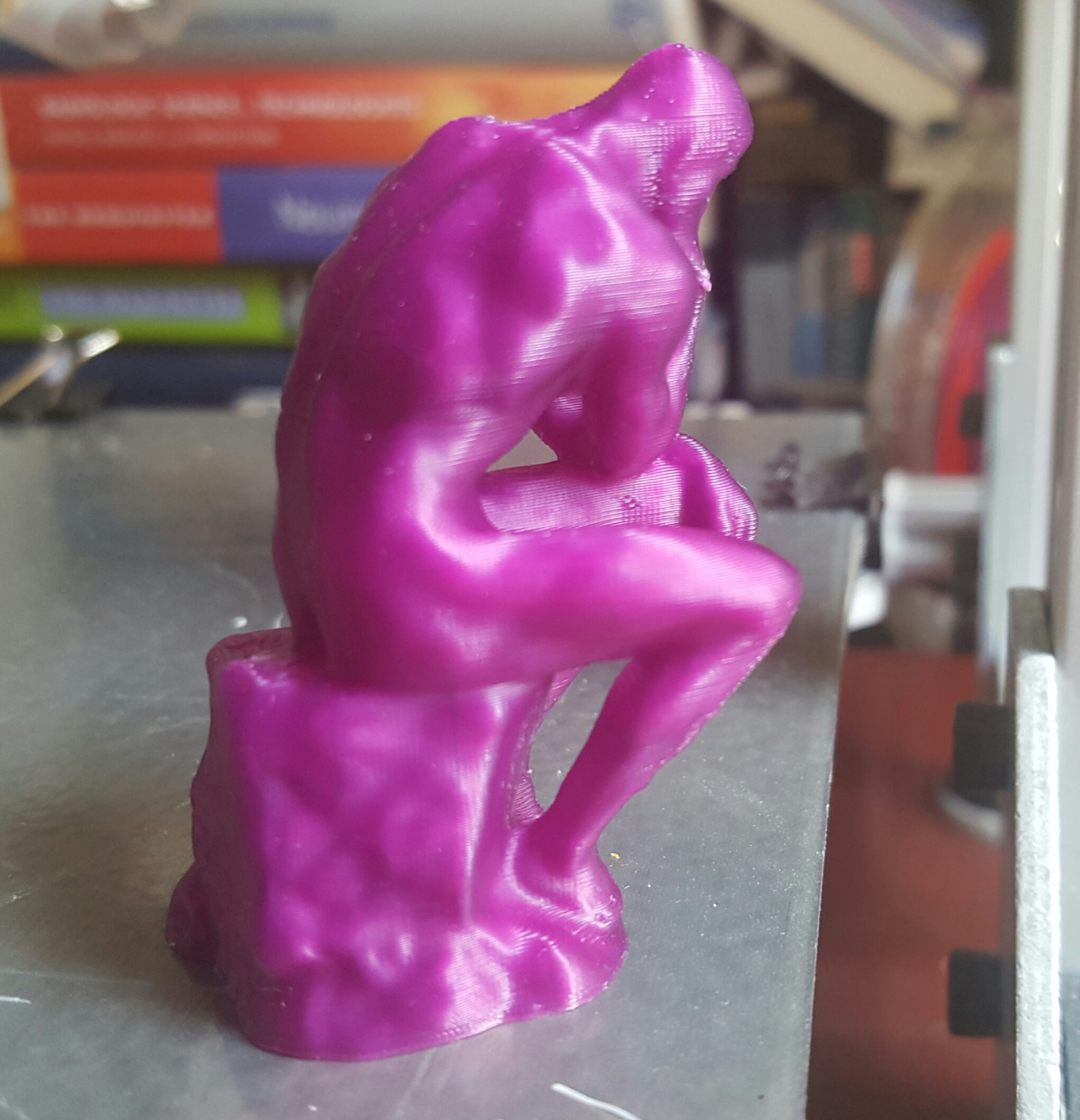

Teşekkürler Serkan Bey. Video için youtube'da BLTouch diye aratınca çıkan ve cihazın nasıl çalıştığını gösteren videolar var diye yüklememiştim ama bir tane kısa video yükledim fikir vermesi açısından:
https://youtu.be/K68mKHbJps0
Bu arada göndermiş olduğunuz Kristal tip PowerABS'yi de yavaş yavaş deneme fırsatım oldu. Gerçekten çok güzel bir materyel. PowerABS'ye göre daha parlak. Sizin de belirttiğiniz gibi filament çapı da oldukça kararlı bir hale gelmiş. Ben 220-235 derece arasındaki sıcaklıklarda, 70 derece heated bed kullanarak basıyorum.
Aşağıda mor renkli filamentle bastığım bir örnek mevcut:
Öncelikle hayırlı olsun makine çok güzel duruyor, bir yardımımız dokunduysa ne mutlu.
Kalibrasyon için bir makine gerekmiyor el ve göz ayarı yeterli. Zaten yolda sarsıntı sebebiyle tabla ayarı kaçmıştır profiller kasıldığı için. Sizhttp://www.thingiverse.com/thing:39566 bu adresteki dosyayı yazdırın, tabla ve nozzle arasındaki mesafenin gerçekten 4 köşede aynı olup olmadığını görürsünüz ona göre 4 köşeyi de eşit biçimde ayarlarsınız.
Baskılarınız bu haliyle gayet güzel. PowerABS ile ilk baskıları almak sizin için büyük şans, basımı çok kolay çünkü. Biz ilk başta neler çektik, o zamanlar PowerABS yoktu...
