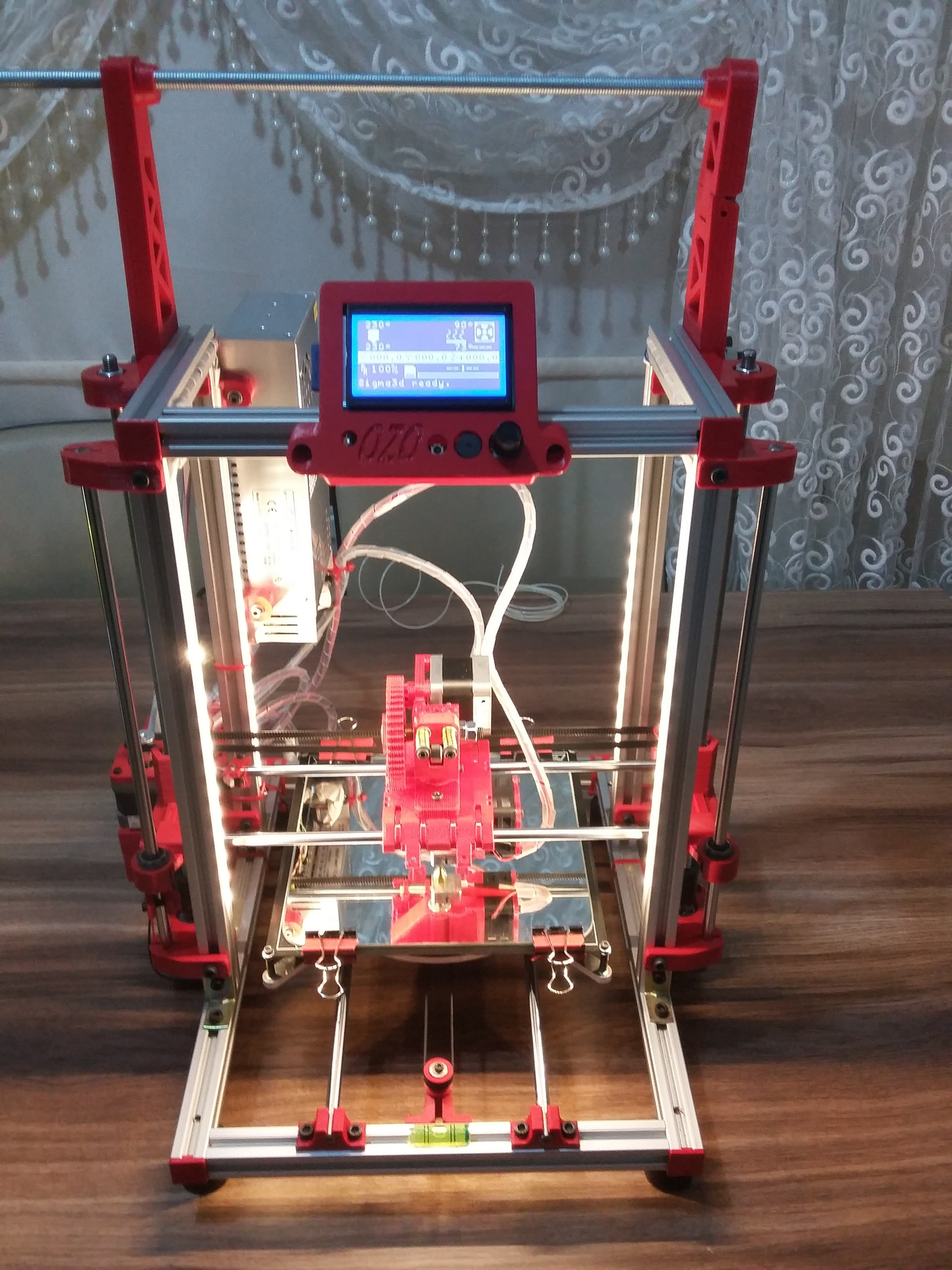

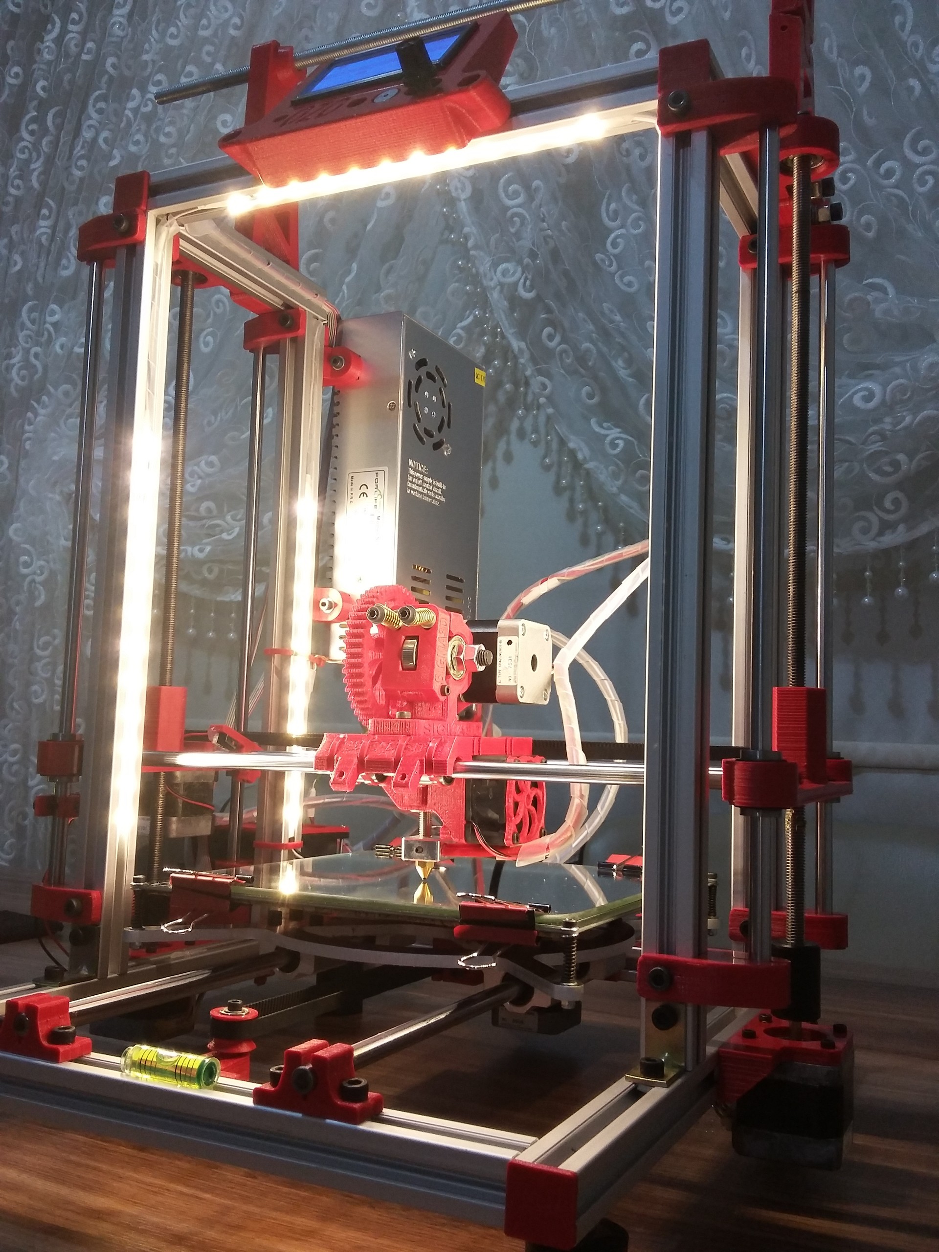

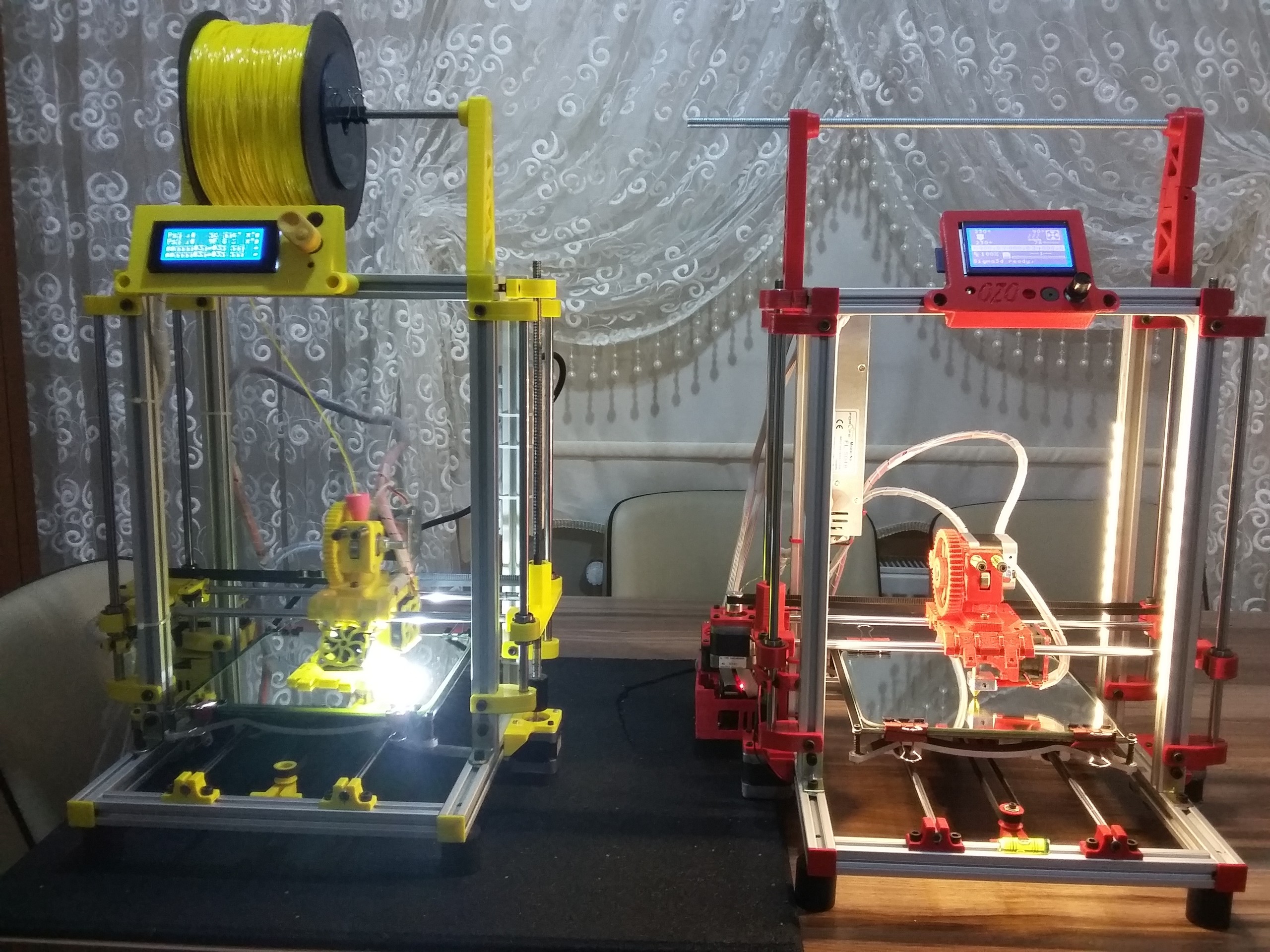

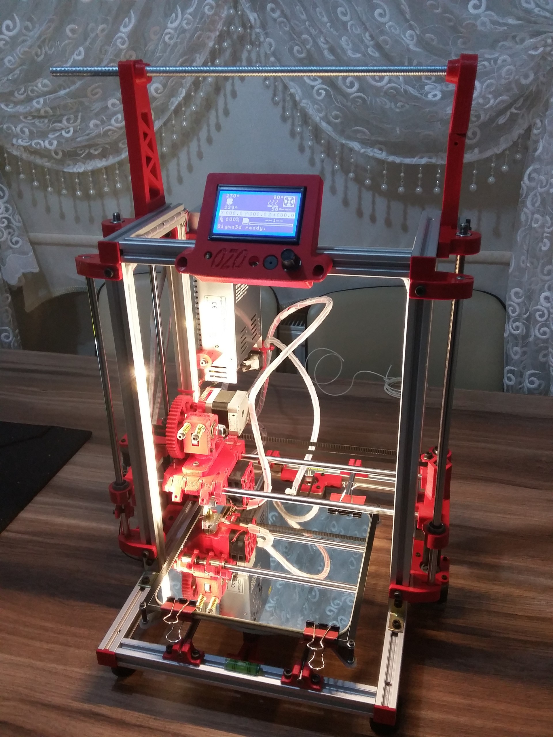

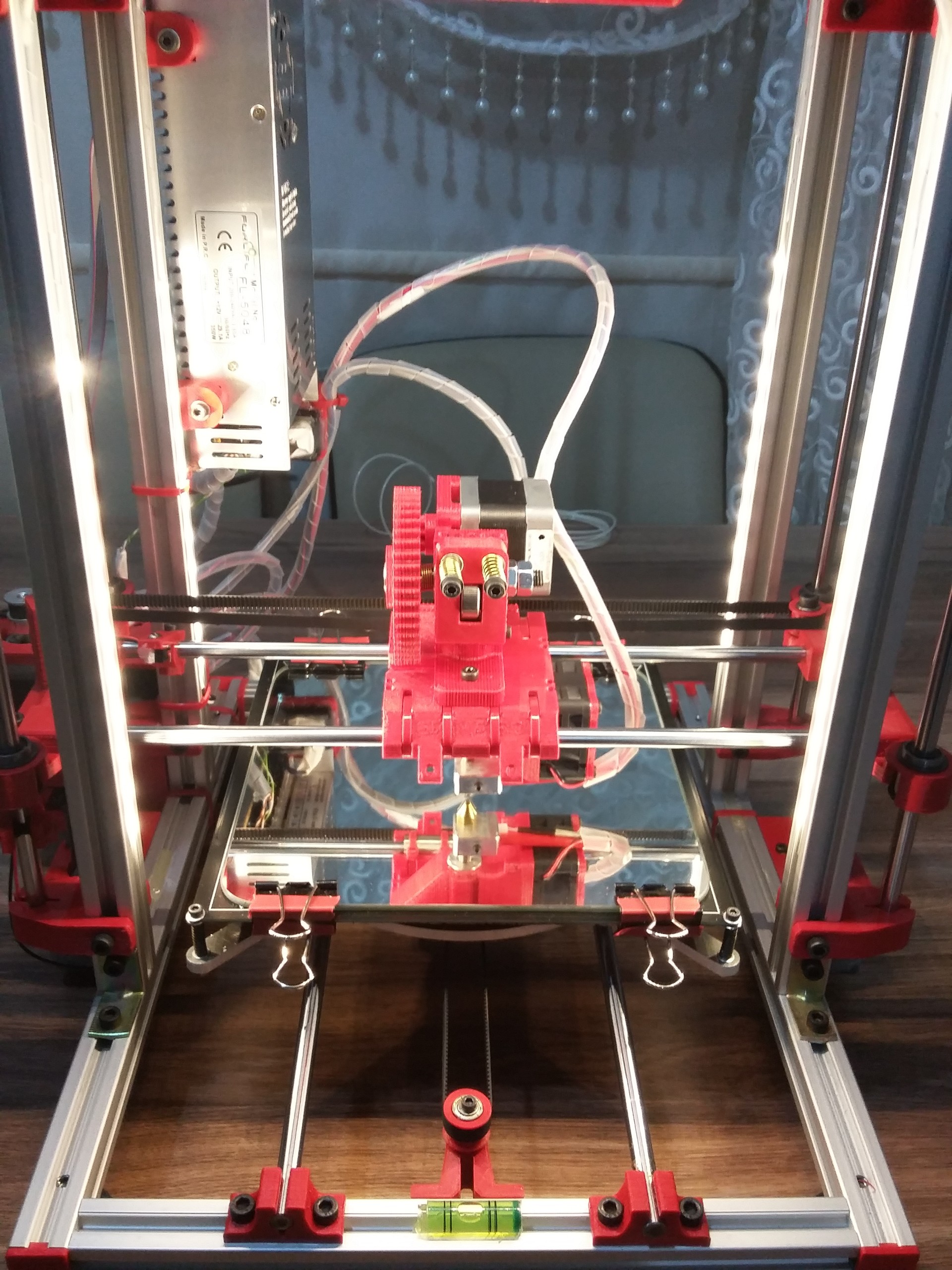

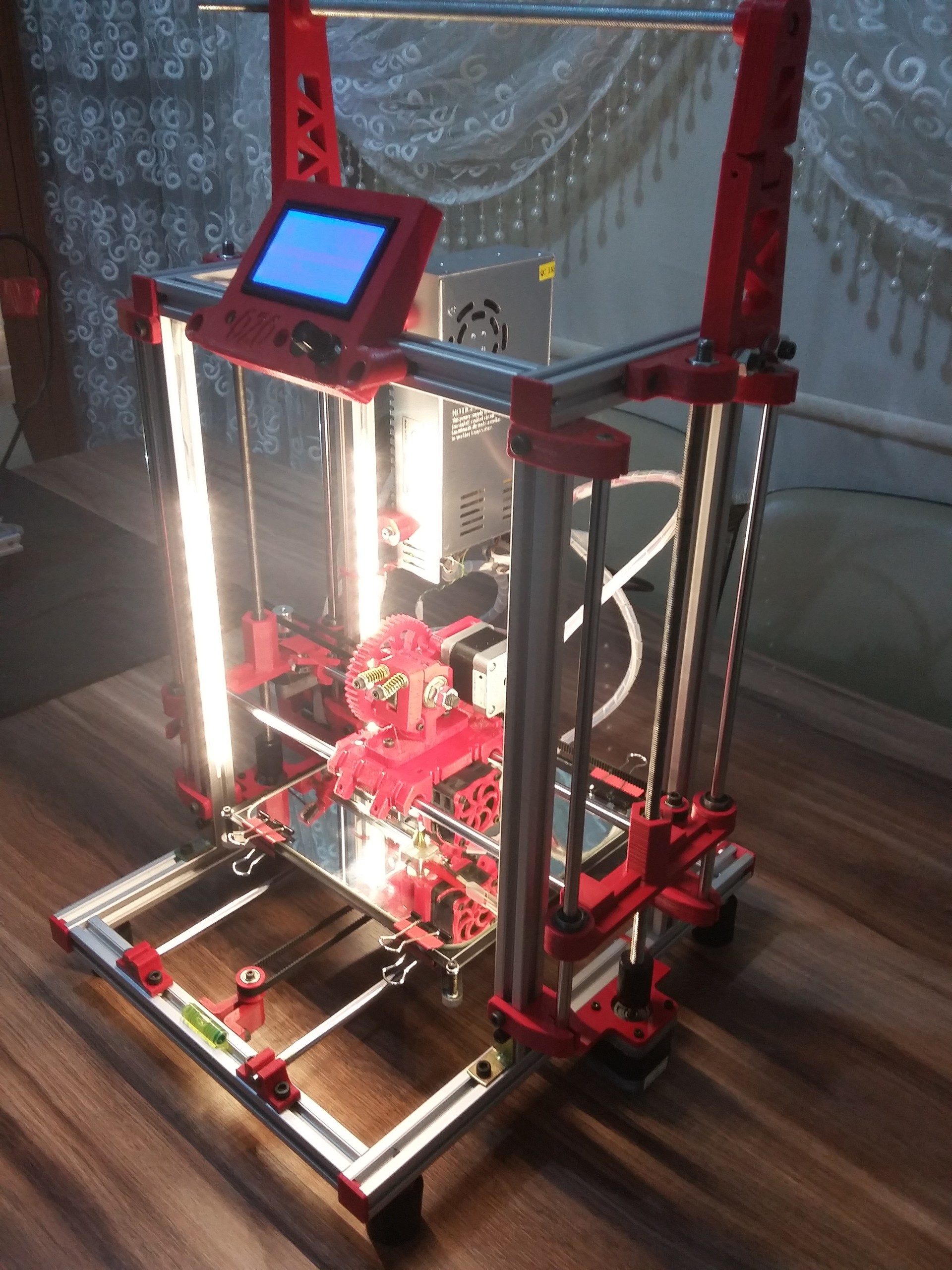

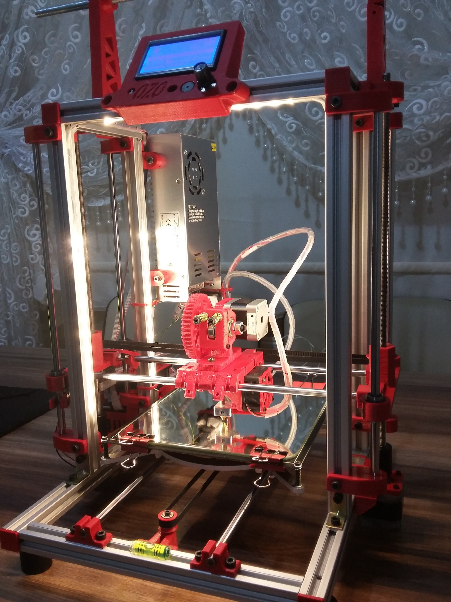

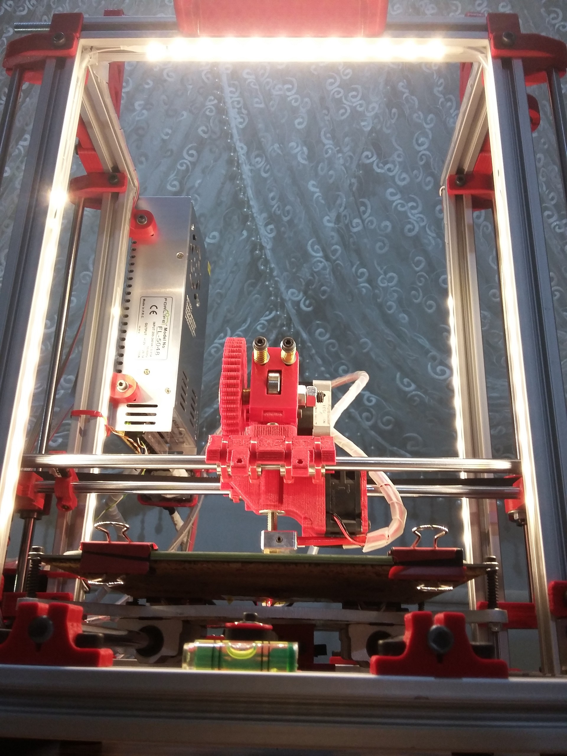

Merhaba arkadaslar,
Uzun zamandir ikinci Sigma3D yazicimi yapmak istiyordum sonunda nasip oldu. Iki haftadir islerden arta kalan vakitleri degerlendirerek ufak ufak toparladim yaziciyi. Bu süreçte daha önce karsilasmadigim çesitli hatalar ile karsilastim ve hallettim çok sükür.
Yeni yazici için gerekli parçalarin çogunu @ozgurtheking abimden aldim;
-Profiller
-Rulmanlar
-Miller
-Motorlar (Motorlarim japan servo marka çikma motorlar, hafif kirli pasakli ama 10 numara ve sessiz çalisiyorlar.)
-Olmazsa olmazim, Sigma hotend
-Vidalar
-Grafik LCD için uzatma kablosu
-Sigma Heated Bed
Elektronik parçalar çin den alindi. Magaza adresi :http://tr.aliexpress.com/store/721071
- hobbet bolt yamuk geldi.
- Grafik lcd ekranin ayar trimpotuna elimi atar atmaz kirildi. Acayip adi yapmislar o kismi. Baska bir karttan uygun bir trimpot söküp degistirdim kirilan parçayi.
Plastik parçalari kendim bastim PowerABS kirmizi filament ile.
Yeni yazici eski yazicim ile tamamen ayni özelliklere sahip. Ilk yazicim da kullandigim minebea motorlar, yeni yazicim da kullandigim japan servo motorlara göre daha yüksek torklu ancak en az 10 kat daha fazla sesli çalisiyorlar. Fan sesi motor sesinden fazla geliyor japan servo motorlarda.

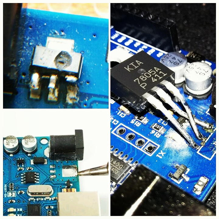

Montaj sirasinda endstop lardan bir tanesini yanlis taktim. Bu sebepten Arduino mega üzerinde bulunan ams1117 voltaj regülatörü yandi. Durumu düzeltmek için arastirma yaptim, ams1117 yerine 7805a adli voltaj regülatörünün bacak siralamasi degistirilerek kullanilabilecegini ögrendikten sonra montajini yaptim problem ortadan kalkti.

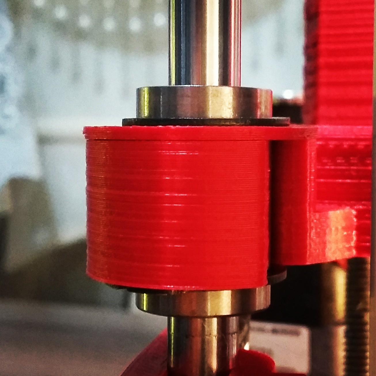

Z ekseninde kullanmis oldugum lme08uu rulmanlar olmasi gerektiginden uzun ve inceydi, tam sabitlenemiyordu Z asansörüne bu sebepten bosluk olusuyor stabil durmuyordu Z. Bunu asmak için bir yerden uydurdugum parçayi yeniden ölçeklendirip yazdirdim ve kullandim. Sizde rahat ulasin diye paylasiyorumhttp://www.thingiverse.com/thing:1298257

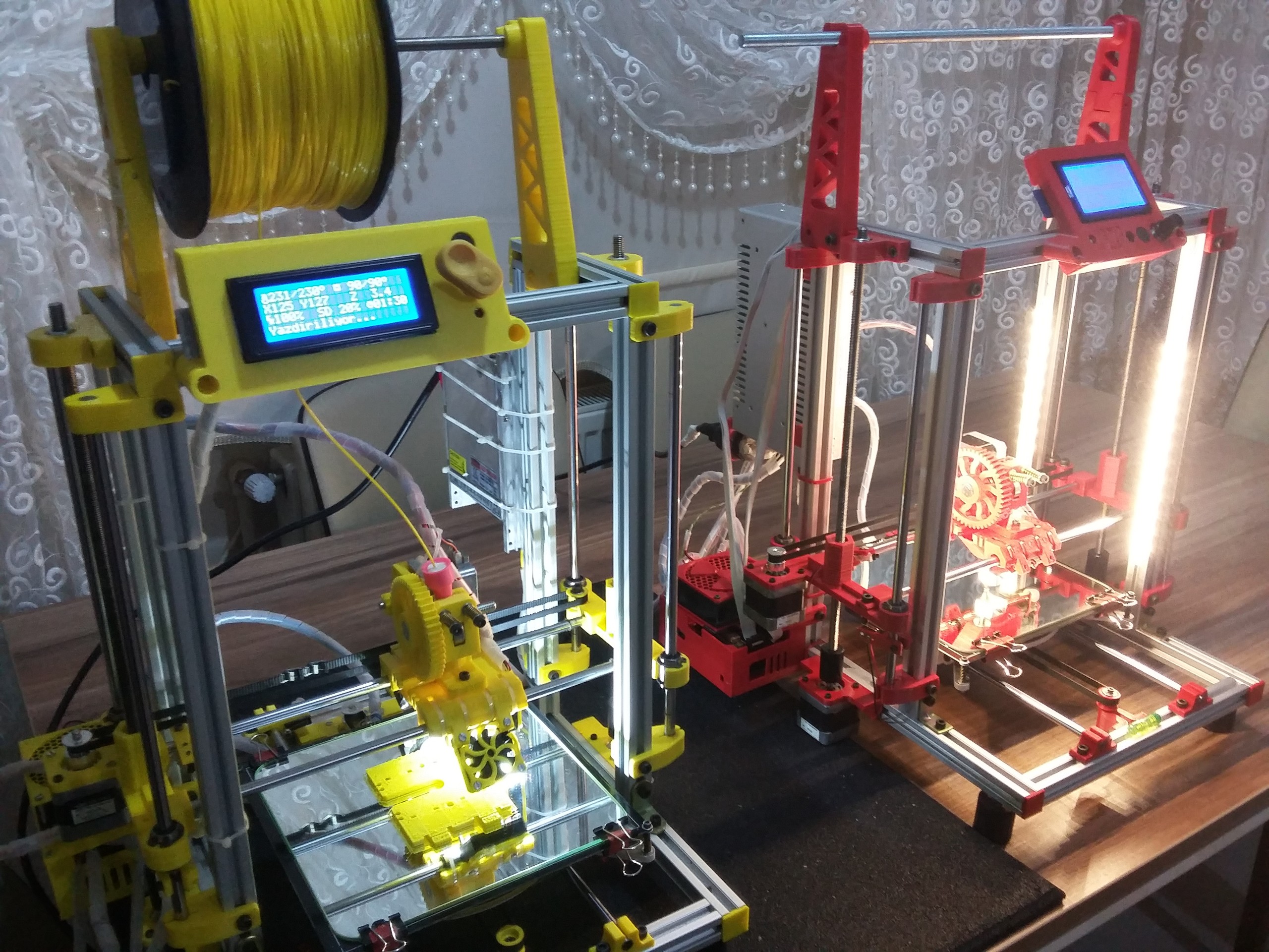

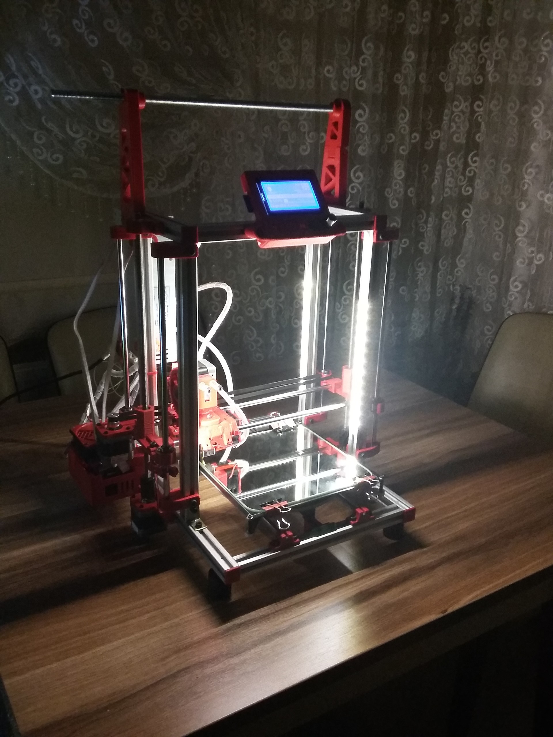

Yeni yaziciya makyaj da yapayim dedim, profiller içine gün isigi renginde led dösedim. Epey hos durdu, tabi açma kapama dügmesi mevcut ledlerin. Kablolari elimden geldigince alt ve arka kisimda saklayarak önde olusacak kablo kalabaliginin önüne geçtim.
Extruder ve tabla kalibrasyonunu yaptiktan sonra kalibrasyon küpü baskisi aldim, kayislardaki ve motor adimlarindaki ince ayarlari da yaptiktan sonra yazici baskiya hazir hale geldi.
Yazıcıdan fotoğraflar
Teşekkürler @ozgurtheking @serkanc

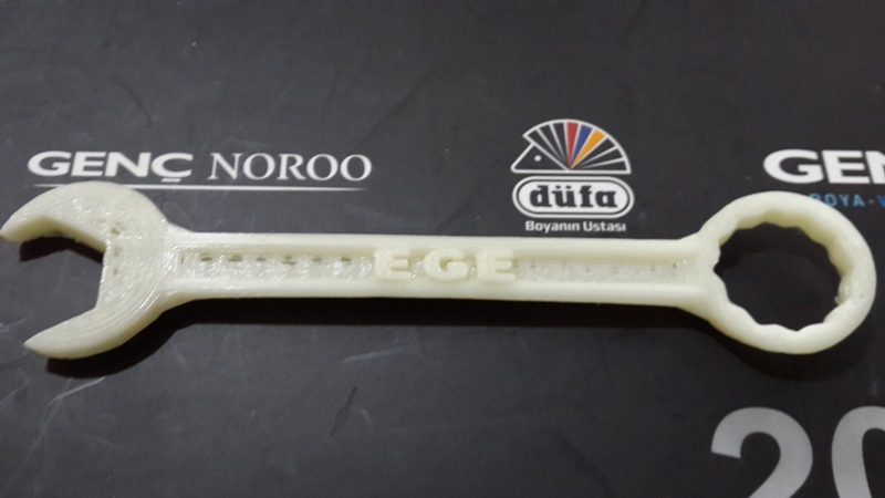

Merhaba, Cuma günü kurmaya başladığım Sigma 3d printer ile aldığım ilk baskılar. Anahtar şeklini basarken doluluk oranı %20 ve katman kalınlığı 0,2 olduğu için mi üst kısımda açıklıklar var.
https://store.donanimhaber.com/9d/14/b2/9d14b2041341fd0ad5dc5a95a9985b16.jpg
https://store.donanimhaber.com/87/82/3d/87823d10e692629d2fc83a19dc4839ca.jpg
11 yıl (1487 mesaj)
Öncelikle hayırlı olsun yazıcınız.
Doluluk oranını arttırmak elbette çözüme katkı sağlayacaktır ancak şu adımları da yaparsanız sorun tam çözülmüş olur.
- Ekstruder kalibrasyonu :https://www.youtube.com/watch?v=SDvz2GTSSJg
- Alt/Üst kalınlığı 1.2 mm olarak ayarlayın.
- Üst katman yazdırma hızını normal yazdırma hızından aşağı tutun.
Bunları ayarlarsanız problem çözülecektir.
Keyifli baskılar

11 yıl (1297 mesaj)
Orijinalden alıntı: hkn38
Ust katman shell kalinligini katman kalinliginin 5 kati yaparsaniz 5 kat tam baski kapatir...Ancak sizdeki extruder kalibrasyonu veya da filament capi olcmeden yapilmis baski...
Filament capini olcun.. 1.65 - 1.75 arasinda bir deger gelir. O degeri curaya yazmaniz lazim. Flow rate olarak 92 yeterlidir powerabsden....
Bir de baski sicakliginiz nedir ?
11 yıl (1487 mesaj)
Extuder kalibrasyonu için lütfen bu videodaki işlemi yapınız >https://www.youtube.com/watch?v=SDvz2GTSSJg
Curada alt üst kalınlığı ayrı ayrı belirleyemiyoruz, verdiğimiz değer hem alt hemde üst kalınlık olarak giriliyor. 1.2 yada üstü yeterli olacaktır.
