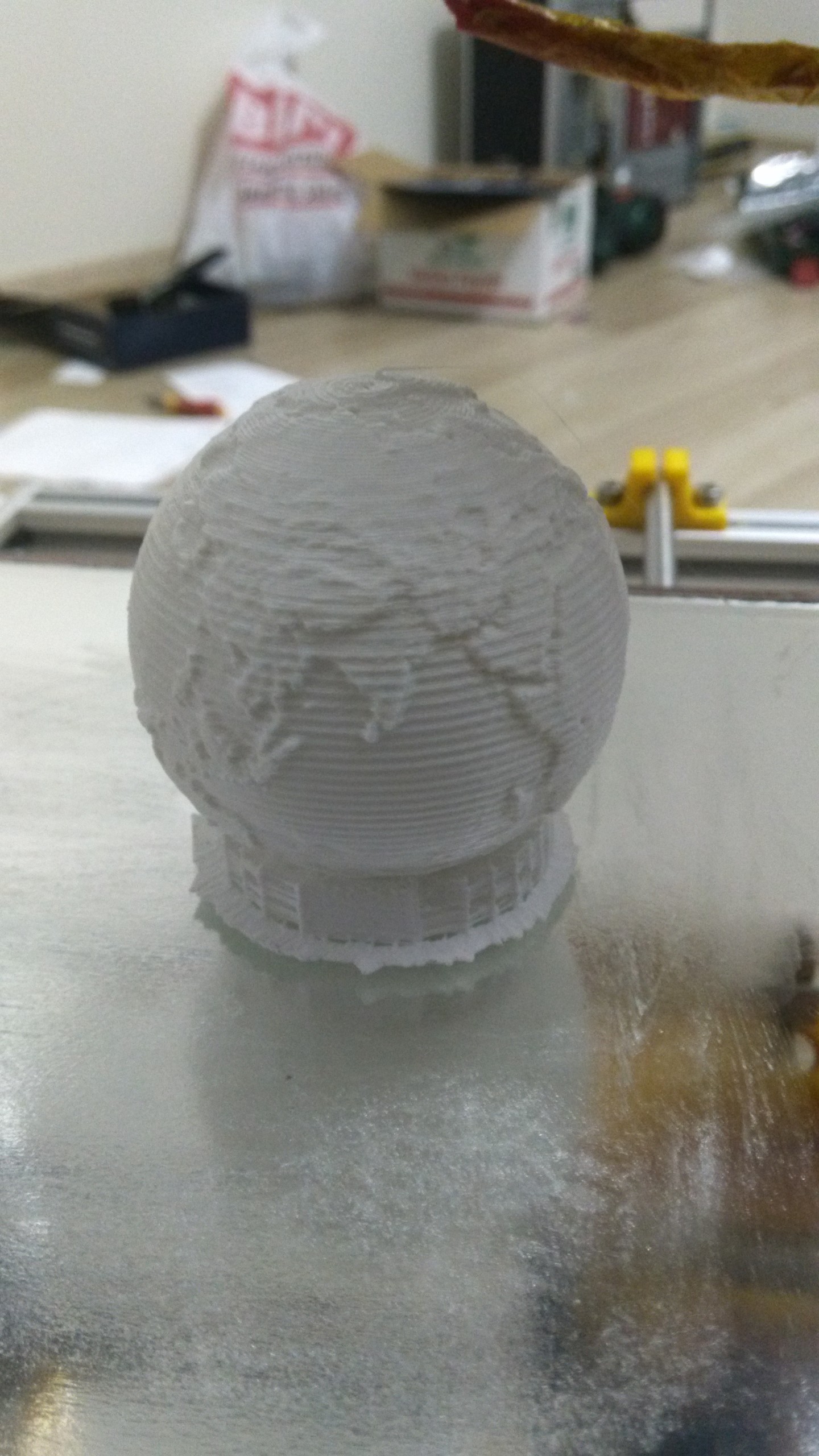

arkadaşlar bi sorum olacak powerabs kullandım gayet düzgün bir şekilde modeldeki gibi cıktı. şimdi bitazdaha pürüzsüzleştirmek icin siz ne yapıyorsunuz?. birde boyamak istiyorum sizce nasıl boyayabilirm?
su bazlı akrilik boyalar var epey düzleştirir.
arkadaşlar katman yüksekliği 0,2 hız 80 nozzle sıcaklığı 210 nozzle ile bed arasındaki mesafe kagıdın rahat gecebileği şekilde ama kagıt cok rahat gecmekte cok hafif bi boşluk var nozul ile. bu baskıdaki daireler sizce normalmi? bana normal geliyor ama bi kac arkadaş cok pürüzlü dedi . yorumlarınızı merak etmekteyim birde modelin gercek boyutu daha yüksek ben yarı yarıya kücülttüm curada. teşekkürler

Kağıt bed arasından rahat değil tatlı tatlı sürtünerek geçecek şekilde ayarlama yapmalısınız ve 4 köşede de eşit olmalı bu olay. Akabinde bu (http://www.thingiverse.com/thing:39566 ) dosyayı bastırarak ne kadar doğru bir tabla ayarı yaptığınızı görebilirsiniz. 4 köşede de eşit sonuç vermesi çok önemli, dengesiz olan köşede kalkma, kıvrılma yapar, baskı kalitesini de olumsuz etkiler.
Fotoğrafa baktığımda sıcaklığın yüksek geldiği, yada malzemenin fazla akıp dışarı taştığını görüyorum. Bu sebepten kullandığınız filament tipine göre sıcaklığı düşürerek yeniden baskı alabilir, aynı zamanda extruder kalibrasyonu yaparak en doğru miktarda filament akışını sağlayarak dışarı taşmaları önleyebilirsiniz.
Son olarak Z ekseni gijonlarını kontrol etmenizi öneririm dönüşte olası bir yamukluk var ise yine bu dalgalanmaları yapabilir.
Kolay gelsin.
