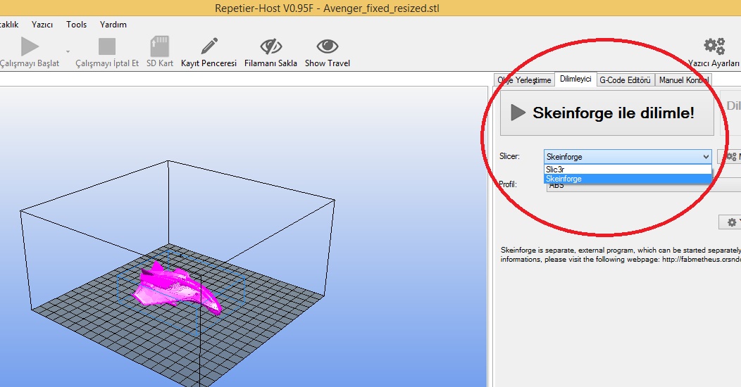

Repetier yazılımı içinde silecer yazılımı mevcut hatta iki seçenek var. slic3r ve skeinforge. sağ pencerede 2. sekme(diimleyici sekmesi) sanırım buradan halledebiliyoruz ;)
@serkanc
Repetier yazilimi ile birlikte slic3r dilimleyiciyi kullanmaniz uygundur, skeinforge sanirim artik kalmadi... Zaten yeni Repetier Beta surumunu indirirseniz, orda cura ve slic3r var engine olar...
