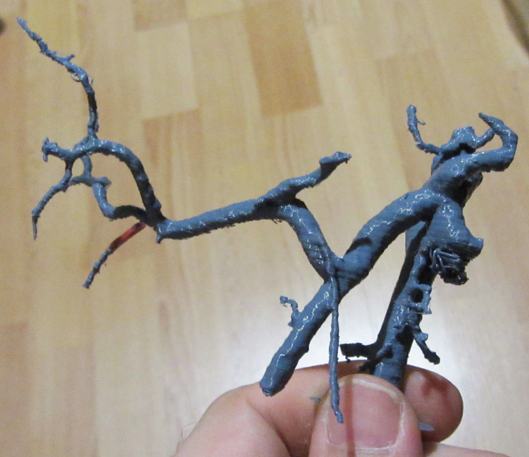

Sigma 3D tıbbın hizmetinde :) Bir hastanın karaciğerini besleyen atardamarlarının 3 boyutlu modeli (bilgisayarlı tomografi verisinden elde edilmiştir)
11 yıl (1295 mesaj)
Orijinalden alıntı: DrMaestro
Gercekten ise yarar bir model olduysa ne mutlu bize ... Oldu mu gercekten :)

Fakültede yeni bir hayran kitlesi kazandınız Serkan Bey :)

çok güzel duruyor, tebrik ederim, bizim içinde büyük gurur kaynağı oldu.

İkimiz için de çok gurur verici bir durum :)
