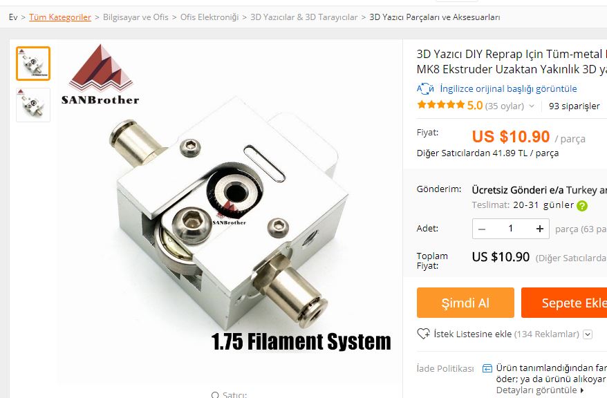

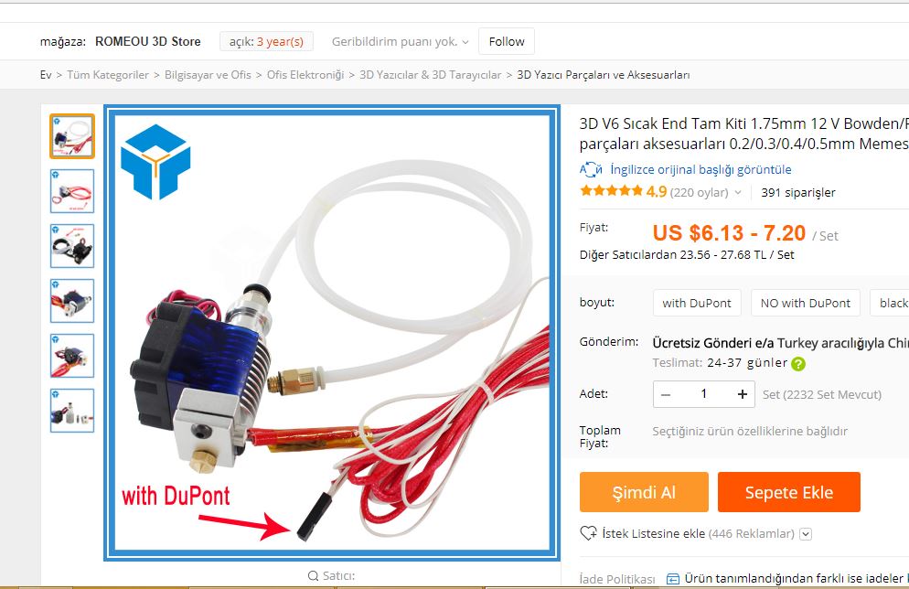

8 yıl
teşekkürler face dende sizi takip ediyorum
daha araştırma sürecindeyim
30 *30 için hangi ölçüleri ne kadar artırmam gerektiğini kestiremiyorum
o yüzden liste sordum önce bu boyuta göre parça listesi hazırlamam gerek
sadece mekanik aksam için profil, mil ve trapez mili ölüleri ne olur
böyle bir extruder besleyici ve
bunlardan kullamak ileriki zamanda çift nozzle denemek te istiyorum bunları entegre etmekte zorlanırmıyım
8 yıl
Profil ve milleri 10 ar cm büyültmek yeterli olacak.
Y ekseninde de dediğim gibi 10mm mil lazım en az. Mil değiştiği için rulmanlar ve tutucular da değişecek. Buna uygun lazer kesim Y arabası da lazım elbette.
Bowden extruder kullanabilirsiniz. Ziya arkadaşımızın Sigma3D için Dual taşıyıcı sistemini öneririm.
https://www.thingiverse.com/thing:2670196
Kolay gelsin.
