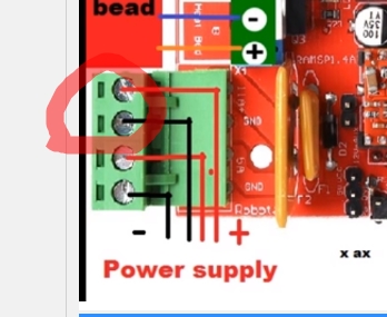

İlgilendiğiniz için çok teşekkür ederim ancak bir sıkıntı daha çıktı, arduinoya kütüphaneyi ekledim marlini yazıcıya attım ve çalıştı buraya kadar bir sıkıntı yok, ama ekrandan ayarlara gelip tablayı ısıtınca minsic. tabla yazıcı durduruldu hatası verip reset atmamı istiyor. elektriği kesmeden de o ekran gitmiyor. diğer sorun ise gene aynı ayrlardan nozzle un sıcaklığını yükseltiyorum ancak ısınmıyor dakikalarca beklesem de ısınmıyor ama hata da vermiyor tabladaki gibi. nedir sizce sıkıntı?
7 yıl
Bağlantılarınızı doğru yaptığınızdan emin misiniz ?
Hotend termistörünü T0'a Hotend güç bağlantısını ise D11 girişlerine bağlamanız gerekmekte.
Bu mesajda bahsedilenler: @mr.thuglife
7 yıl
Orijinalden alıntı: yusuforhan
bağlantıları şuna göre yaptım < Resime gitmek için tıklayın >
az önce de hotende giden ısıtıcının kablolarının yerlerini değiştirdim ama gene ısınmıyor, ve tabla tablanın sıcaklığını ayarlayınca ekranda çıkan "Hata:MINSIC. TABLA YAZICI DURDURULDU lütfen resetleyin" yazısı neden çıkıyor hala anlamadım.
7 yıl
işaretlediğim yere güç kaynağından gelen 12V kablosunu takıyor musunuz ?

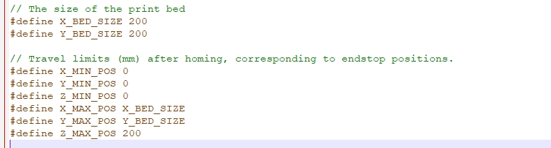

Herkeze Merhaba. Benim bir problemim var ve konuyla alakalı hiçbir paylaşım bulamadım. bütün 3d yazıcı kullananlar buraya toplandığı için buraya yazmak istedim... Benim Tevo Tarantula yazıcım var, Cura programında parçayı tam ortaya alıyorum ve kaydediyorum. Yazıcıdan basmaya bağladığımda tablanın ortasından değil, sağ üst köşeye yakın bir yerde baskıya başlıyor ve bitiriyor. Konuyla ilgili deneyimi olan veya bilgisi olan abileri yardıma çağırıyorum... Saygılar.
7 yıl
Cura ya tabla ölçülerinizi doğru girdiniz mi ?
Bu mesajda bahsedilenler: @poseidon01
7 yıl
7 yıl
O zaman geriye şunlar kalıyor.
Yazılımınızdan doğru tabla ölçülerinin girilmesi.
Sürücülerin 1/kaç oranında çalıştığını tespit edip ona göre steps sayılarının kontrol edilmesi. Örneğin 1/ 16 için X ve Y de kayışlı sistem için 80 - Z de trapez için 400 dür steps sayısı.
Endstop konumlarının kontrol edilmesi. ( endstop olması gereken yerden önde duruyorsa ona göre baskı da önde yazılır )

Yusuf abi endstop konumlarını kontrol ettim. sanırım olması gereken yerde, çünkü tabla en gerideyken nozulun ucu tablanın alt köşesine denk geliyor. Yazılımdan tabla ölçülerini nasıl gireceğimi bilmiyorum, bu konuda yardımcı olabilir misin? abi
Bu mesajda bahsedilenler: @yusuforhan
7 yıl
Marlin de Configuration.h içinde şu kısmı belirttiğim gibi düzeltirsen problemin çözülmesi gerekiyor.
Sürücülerini ve alttaki jumperlarını ve bunlara göre de steps sayılarını kontrol ettin mi ?

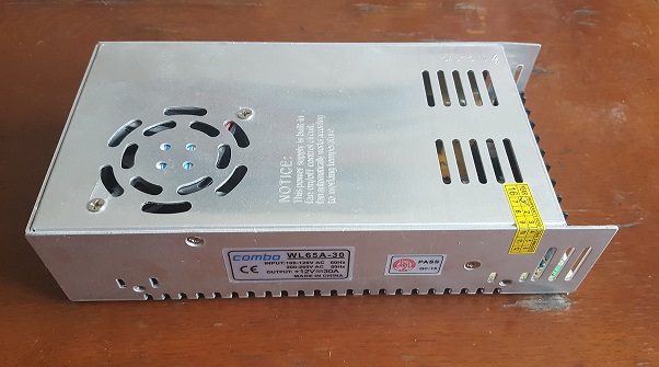

Yusuf bey merhabalar. Standart 12V 30A lik bir güç kaynağını sigma profile nasıl bağlayabiliriz? Herhangi bir aparatı mevcut mudur?< Resime gitmek için tıklayın >
7 yıl
Yusuf bey merhabalar. Standart 12V 30A lik bir güç kaynağı sigma profile nasıl bağlanır? Herhangi bir aparat gerekir mi?< Resime gitmek için tıklayın >
7 yıl
Merhabalar,
Metrik 4 vida kullanarak şu plastik parçayı güç kaynağı ile birleştirin. https://www.thingiverse.com/download:1302845
Akabinde metrik 5x10mm vida ve metrik 5 kare somun ile profile montajını yapabilirsin.
