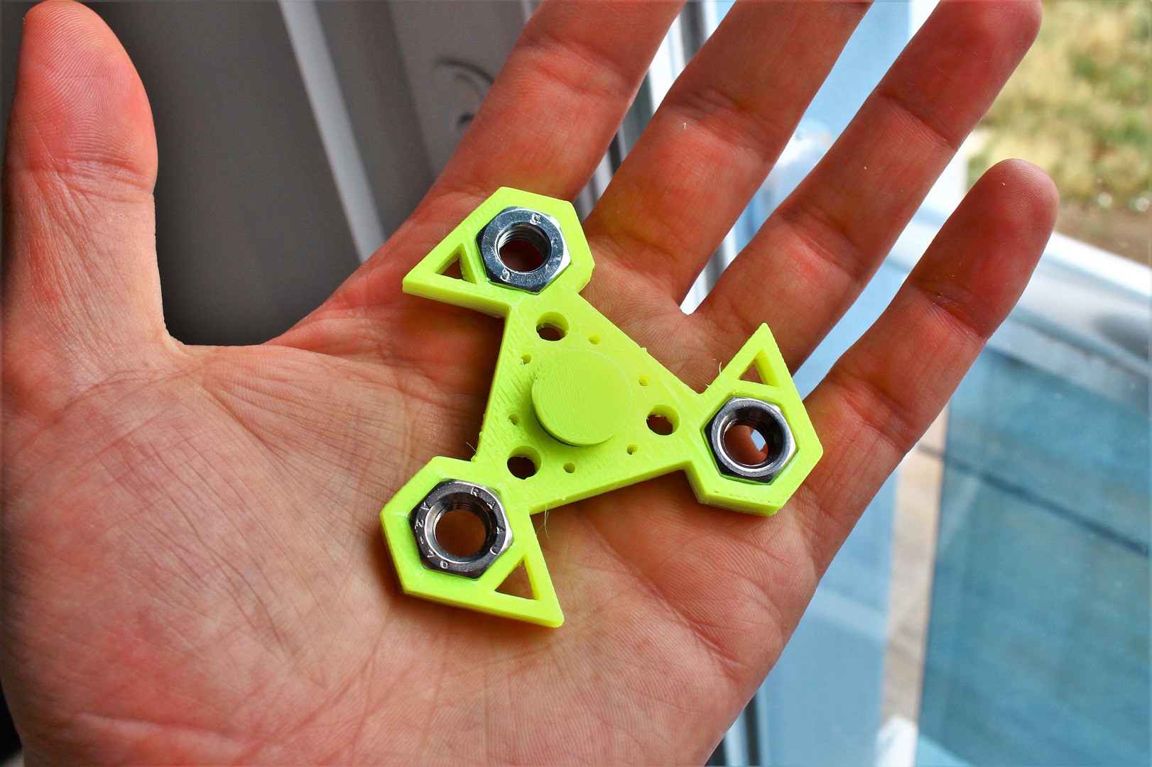

Z eksen motorlarının boşta dönmesini sağladım. Sorun aynı şekilde devam ediyordu. Sürücü amper ayarı 1,5 idi. Bunu 1,1 e çektim. X ve Y eksenleri 0,75 civarı, extruder ise 1,1 civarıydı(daha önce baskı sırasında takılma var diye yükseltmiştim). Extruderi de 0,75 civarına getirdim.
Boşta denedim, sorunsuz ilerledi. Bende baskıya geçtim ve aşağıda fotoğrafını eklediğim baskıyı aldım. Z:16 mm civarında baskıyı durdurmuş??
Daha önce de baskı almaya çalışırken sıcaklık ile ilgili bir hata verip baskıyı yarıda kesmişti makine. Bu sefer makinenin başında değildim, baskı durunca hata mesajı verdimi bilmiyorum. Geldiğimde ekranda herhangi bir mesaj yoktu.
Yavaş da olsa bir ilerleme kat ettik :) Umarım zamanla düzelteceğim yardımlarınız sayesinde :)

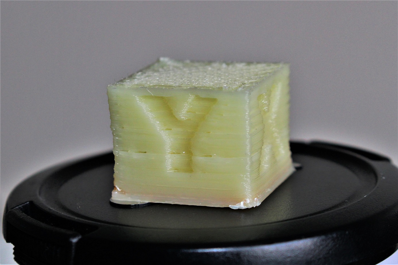

Öncelikle soruna cevap vereyim; sürücülerin bulunduğu kutuda soğutma fanı yok sen söyledikten sonra farkettimki z eksen sürücüsü fena biçimde ısınıyor, tabi hemen önlemini aldım ve kapanma sorunu tekrarlanmadı.
Kabul edilebilir hassasiyette çıktı almayı başarabildim. Halledilmesi gereken bazı durumlar halen mevcut ama zamanla düzelecektir. İlk düzgün çıktımın fotoğrafı aşağıda.

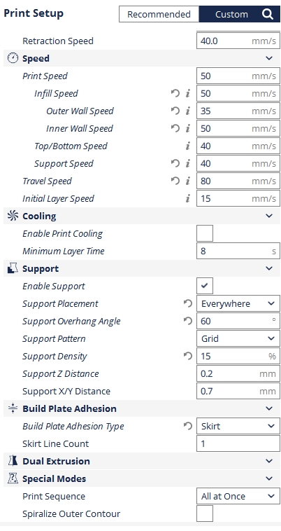

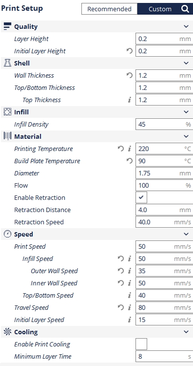

Dilimleyici ayarlarımı burada paylaşıyorum oradan biraz örnek alabilirsin, baskı kalitene etki edecektir. PowerABS için tabi bu ayarlar. Cura 2.5 kullanmaktayım.
Ayrıca tabla ile nozzle arasındaki mesafeyi de doğru ayarlamak için şu dosyayı yazdırabilirsin. 4 köşede de eşit kalınlıkta yazdırıyor mu ortaya çıkar.

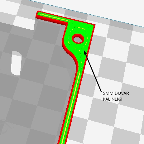

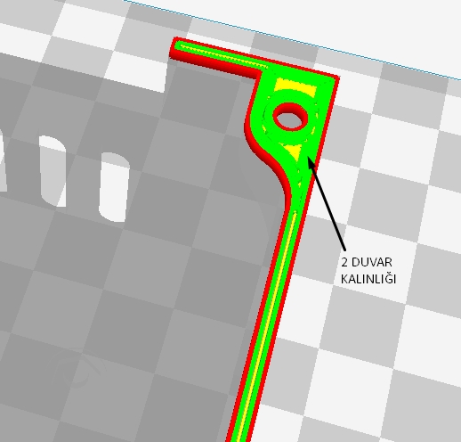

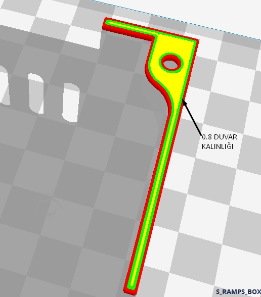

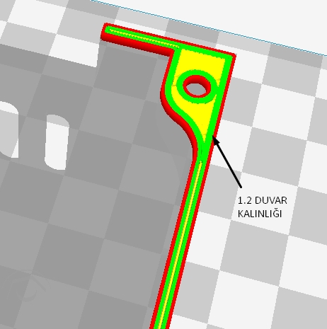

Wall Thickness ancak var olan tasarıma müdahale edebiliyor. Onu sırasıyla 0.8 - 1.2 - 2 - hatta 5 yapacağım. Sonuçları aşağıya resim olarak ekleyeceğim ne demeye çalıştığımı daha net görebileceksiniz.
En doğru sonucu göreceğiniz üzere 0.8 mm duvar kalınlığında yakalamışız. Tüm boşlukları güzelce dolduracak şekilde dilimleyebildi.
1.2 mm yaptığımızda delik kenarlarında bir miktar boşluklar bırakmaya başladı.
2mm yaptığımızda dengesiz bir dilimleme yaptı.
5mm gibi absürt bir değer girdiğimizde iyice saçmaladı.
Resimlerden görüldüğü üzere kalınlık veremiyoruz. Ancak iç dolgu tipiyle oynayabiliyoruz.
Gelelim işinize yarayabilecek bir özelliğe, daha önce denemedim ancak Cura da Alternate Extra Wall diye bir özellik var, onu açtığınızda ekstra bir duvar daha ekliyor olması lazım. Bu özellik işinizi görebilir, bir inceleyin derim

8 yıl
Orijinalden alıntı: yusuforhan
Gelelim işinize yarayabilecek bir özelliğe, daha önce denemedim ancak Cura da Alternate Extra Wall diye bir özellik var, onu açtığınızda ekstra bir duvar daha ekliyor olması lazım. Bu özellik işinizi görebilir, bir inceleyin derim.
Sanırım o özellik "yanlış anlaşılmış", haliyle de "yanlış bilgilendirme"ye neden olabilir!
Zira o bahsettiğiniz "Cura'daki Alternate Extra Wall" özellik parçanın dışına yeni bir duvar daha örmez;
aksine parçanın içine doğru (birer katman atlayarak) ilave bir iç duvar ekler,
böylelikle iç dolguların dış-duvara daha rahat tutunması sağlanır.
